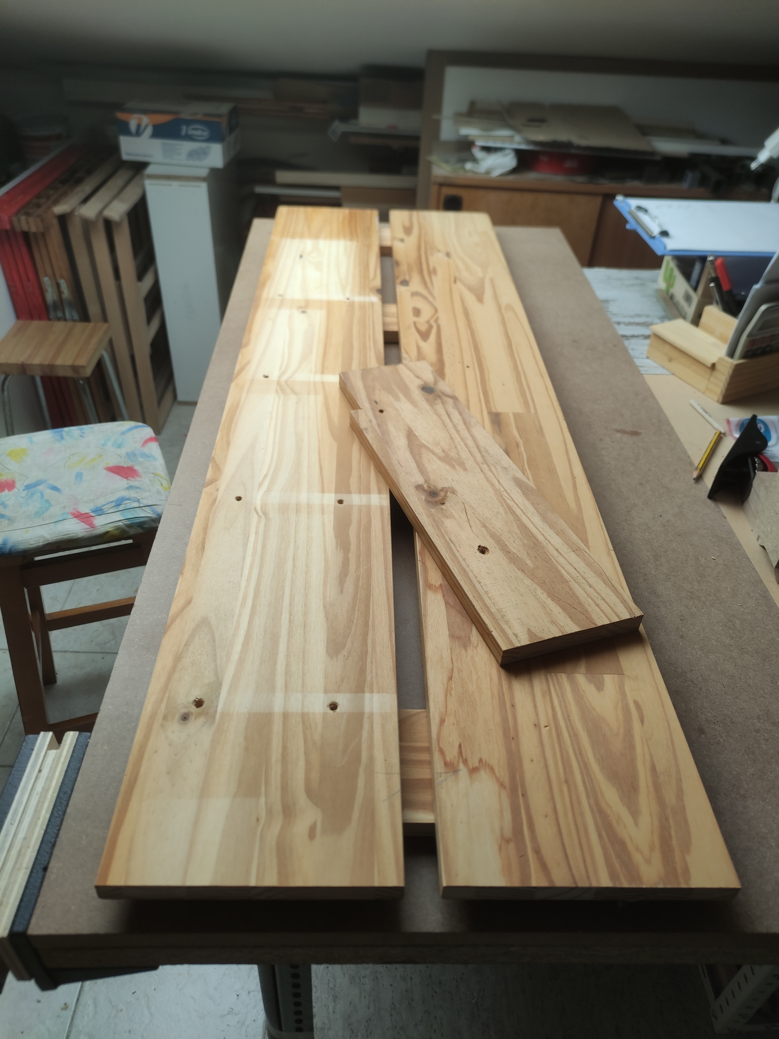

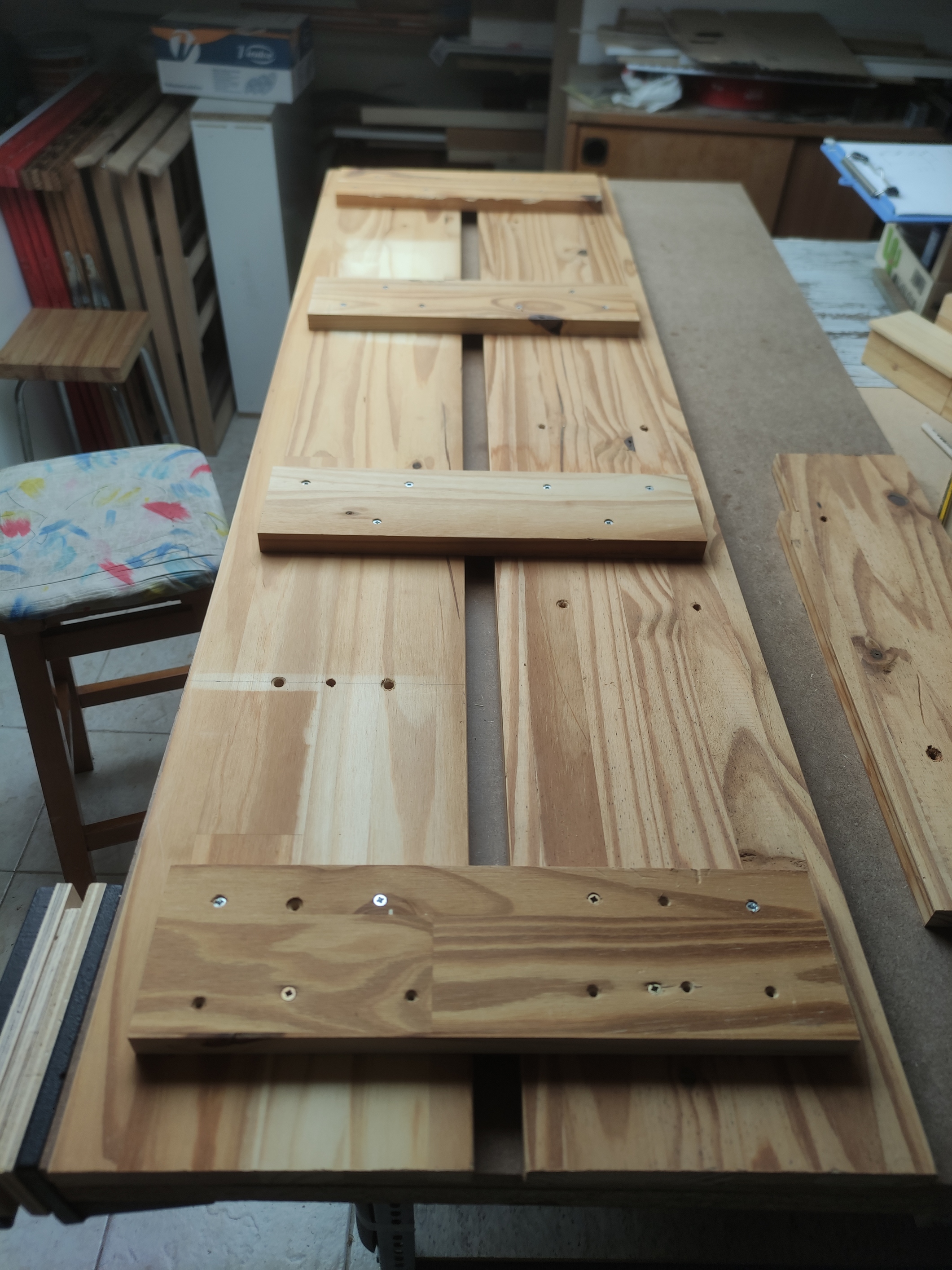

Pensando en un banco portátil, cada vez que salgo al jardín para hacer algo tengo que buscarme algún tablero para ponerlo con borriquetas. @icalero @iban @Carlao ¡¡¡ME HE ENCONTRADO DOS TABLAS!!!
increíble pero cierto, quizá sea el principio de una nueva era, o del fin del mundo :rofl::rofl::rofl:
Bueno, el caso es que unos cortes, unos tornillos y ahora recortaré unas piezas para tapar el centro si no lo utilizo. Más sencillo imposible.
Lo mismo hasta me invento unas patas plegables para no andar con borriquetas.
Es para todo trote, cortar, soldar, arreglar algo del jardín, yo creo que cumplirá su función.

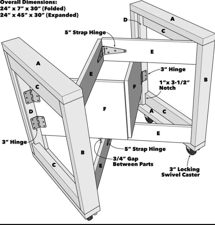

Rebuscando en las ideas que tenia guardadas:
Muy bueno, el más sencillo de todos es el primero desde luego.
