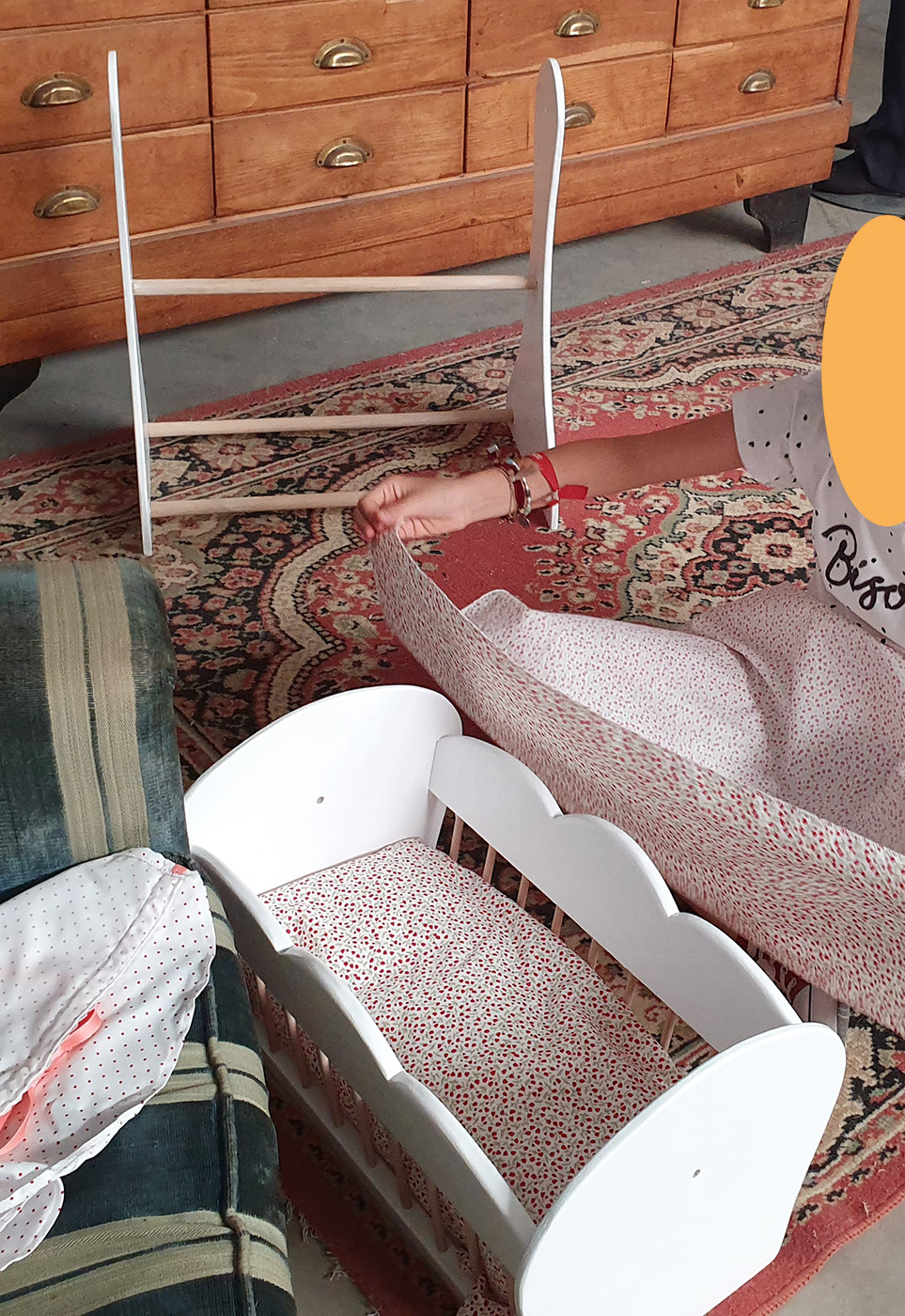

Ahora estoy a punto de mudarme a una casa de pueblo, donde tal vez haya sitio para ese banco. Mientras llega y no llega el momento, lo que necesito hoy por hoy es un banco portátil, ¿podéis recomendarme uno bueno? Repito que no voy a montar mesas o armarios, sino cosas de tamaño reducido. Por ejemplo, la cuna de la foto, copiada de un modelo de Amazon.

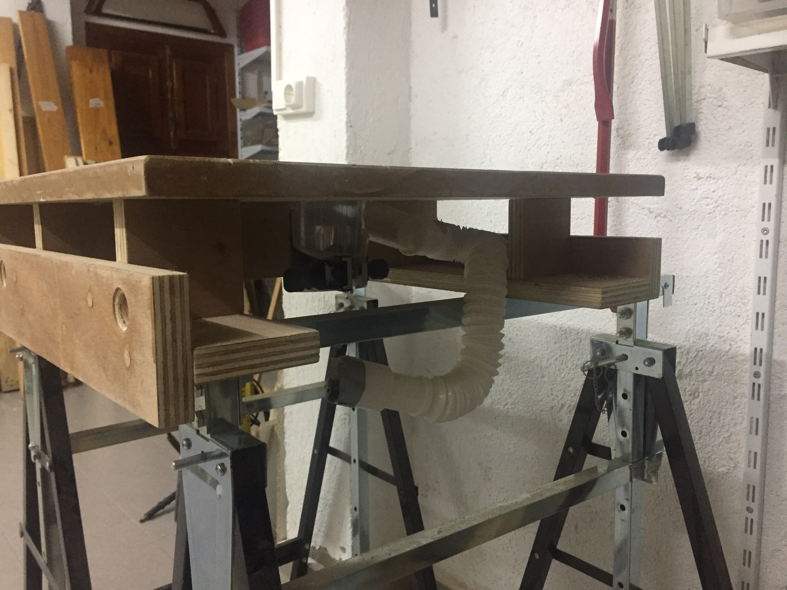

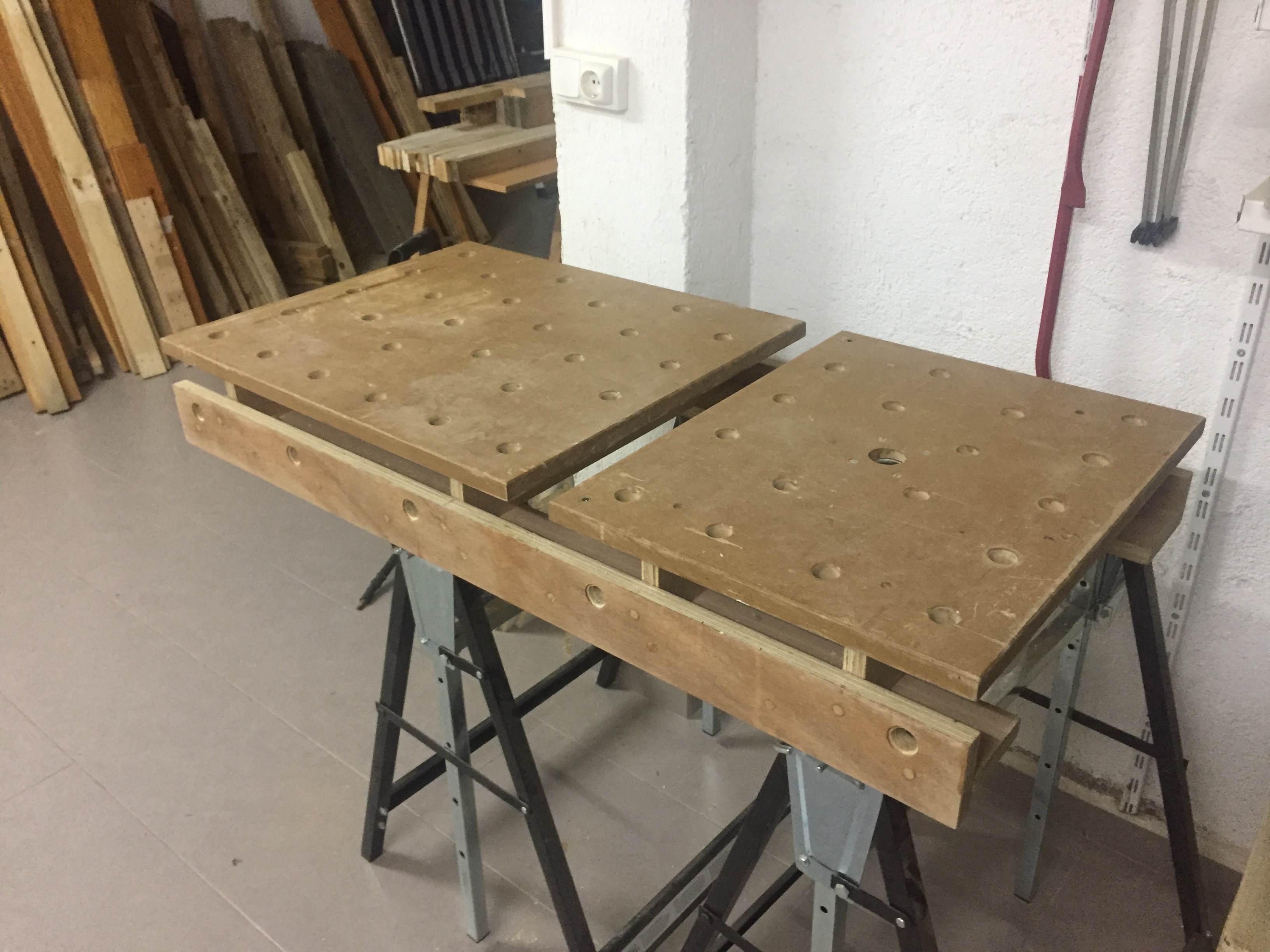

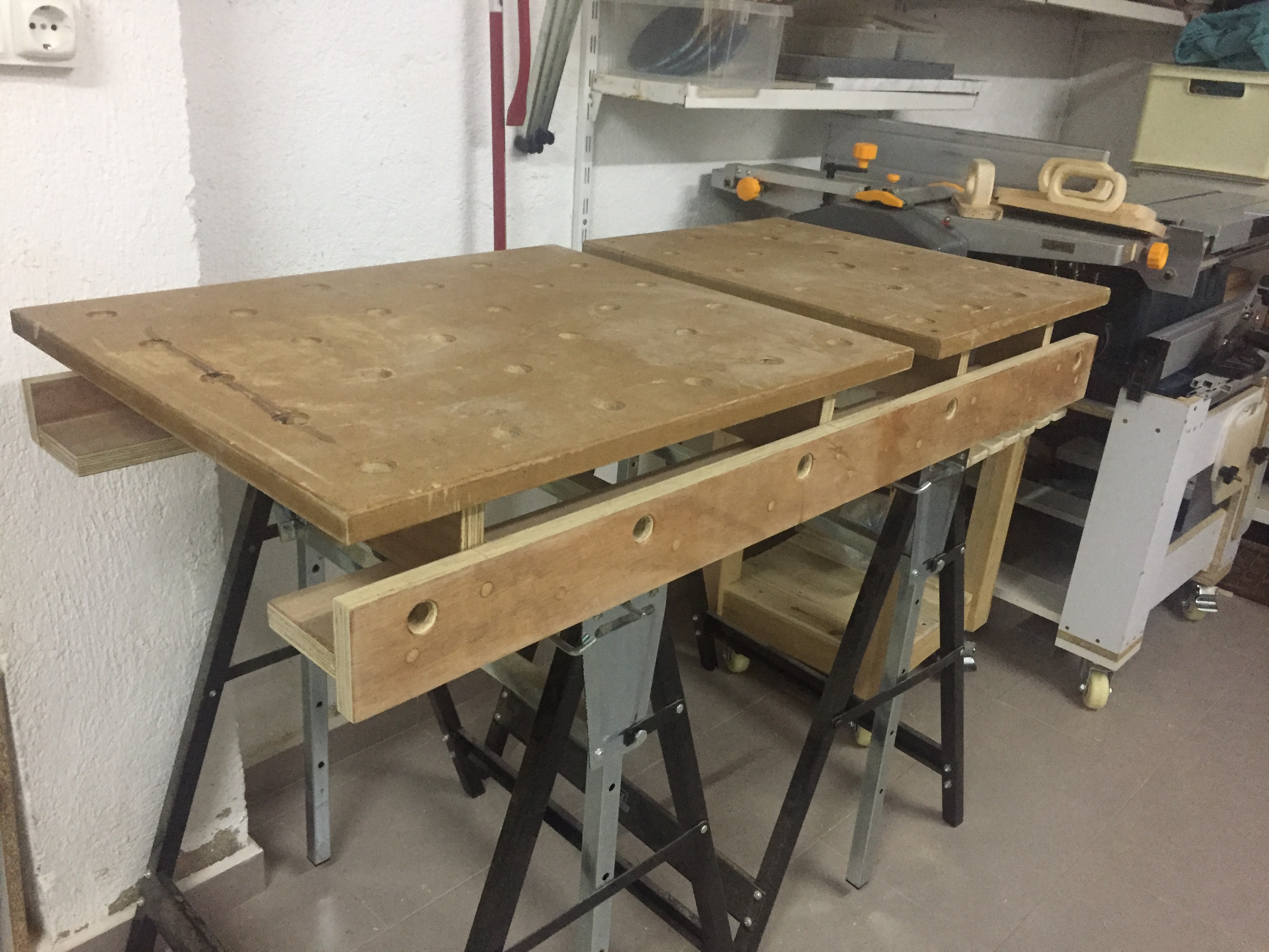

Yo, hasta que me hice un banco en condiciones estuve tirando con éste que te pongo en las fotos y que va sobre unos caballetes de Lidl que son bastante robustos y está construido con contrachapado de 20mm y el sobre de DM de 19mm
Sigo teniendo ahí montada la fresadora para pequeños trabajos que veo que te será también útil viendo la cuna que has hecho. Te pongo unas fotos que tengo aquí en el móvil y si te interesa saber medidas me lo dices.

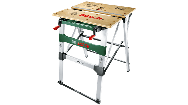

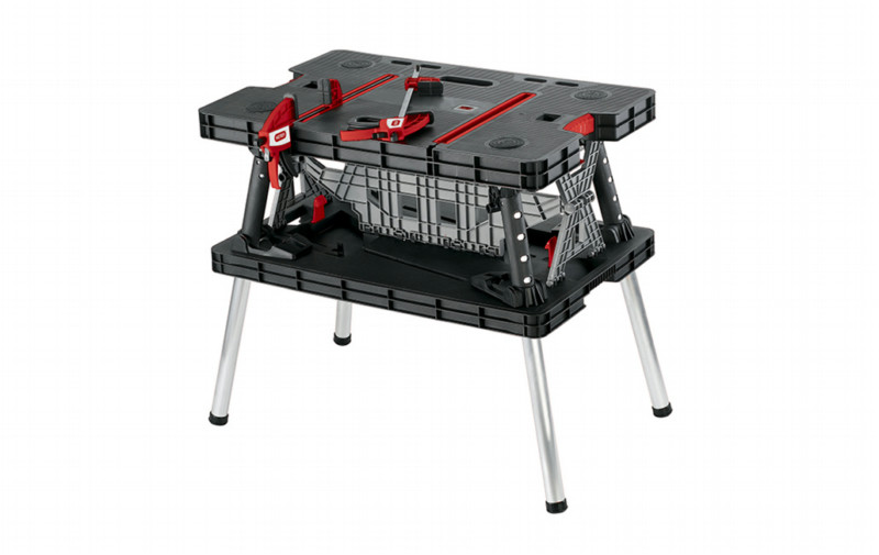

Tengo dos bancos de trabajo portátiles: uno lo uso en mi comprimido taller cuando me hace falta un espacio de mesa extra (taladro vertical, sierra marqueteria, etc) y otro, para cuando el Dios de la Lluvia Cantábrico nos deja salir a hacer cosillas al exterior, al jardin.
El que uso en interior es un Bosch, que me decanté por el, porque la superficie de trabajo era un poco mas grande de lo habitual:
Y el de exterior, un keter de esos de plástico:
Viendo el precio de ambos, es una locura lo que han subido! El Bosch pagué unos 100 euros y el keter lo compré en amazon de esos que tienen la caja rota, por unos 70 laureles.

El que te comenta Brico lo tengo yo también y es muy versátil, fácil de hacer y fácil de poner sobre una pequeña mesa, una encimera, dos borriquetas, da mucho juego.
Y además es barato ![]()
Muy barato.
Yo también tengo los caballetes de Lidl con un tablero de laminado de pino atornillado 200x60x2.5,en la terraza para cuando hace buen tiempo y aguanta bastante esfuerzo sin moverse
En un par de tardes te puedes hacer algo como lo que tengo yo que para piezas pequeñas va de lujo. Cuando amplíes el taller siempre puedes adosarlo al banco nuevo y tan contento.

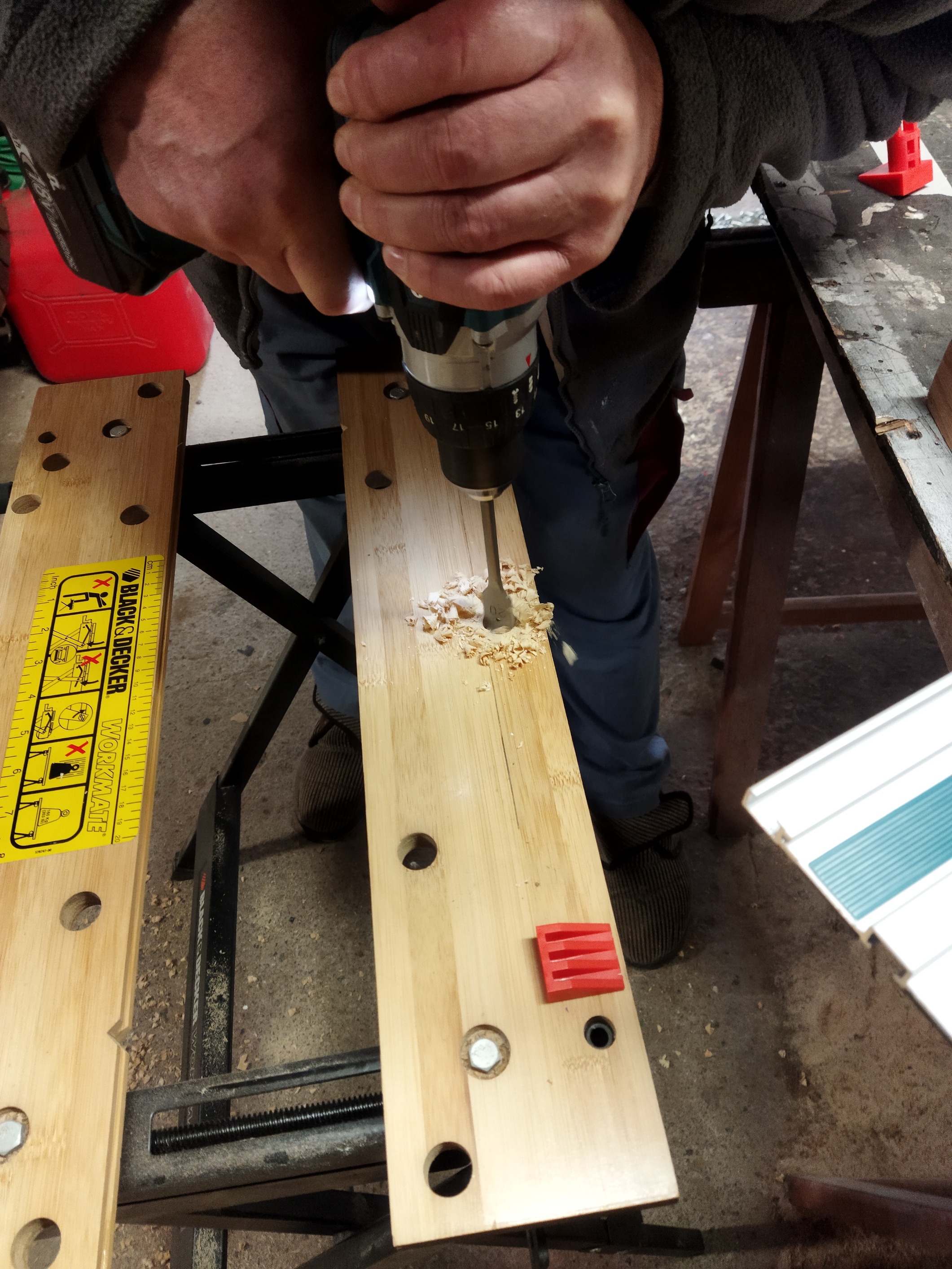

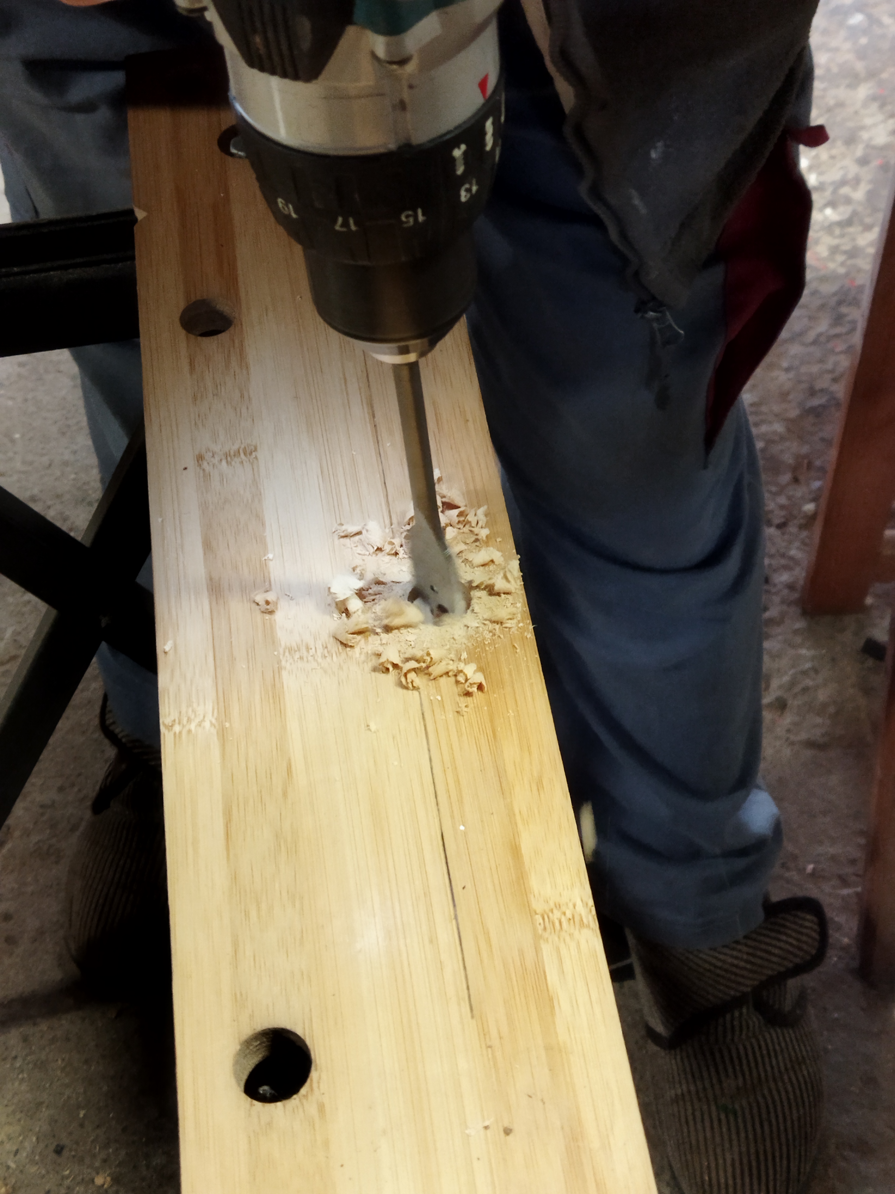

Pues hoy al hacer un corte hemos querido usar el banco portátil que teníamos ahí guardado de hace años. El caso es que nunca habíamos usado los barriletes o perros (aún los nombres ejem) y como no nos daba la tabla hemos tenido que hacer algunos agujeros nuevos.
El calzo de seguridad es atrapa serrin?
Siempre decís que hay que enseñar pie… Es el de mi padre jejejeje
eso es cumpliendo las normas al “pie” de la letra:joy:
