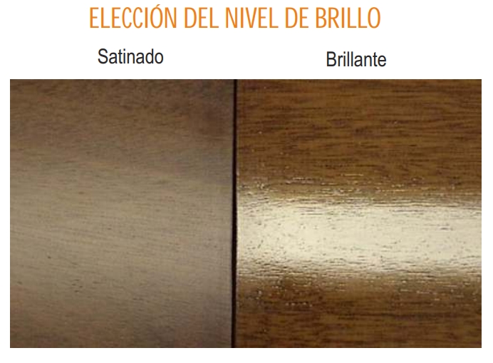

[attachment=0]Brillos madera.jpg[/attachment]
a) ¿Que tipo de acabado (abierto, semi-abierto, cerrado) tiene la madera de la derecha?
b) Tienes un panel de 122cm x 244cm ya perfectamente sellado, deseas pintarlo para que te quede 1mm de altura de pintura, ¿cuántos litros de pintura necesitas?
Corre tiempo …

a) Acabado abierto porque se ve la veta
