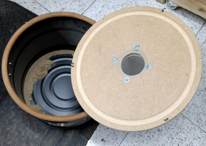

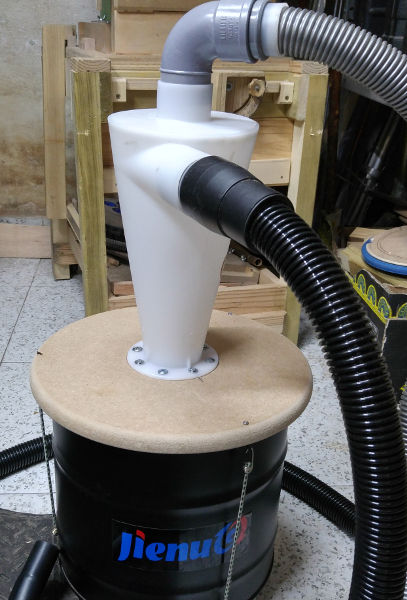

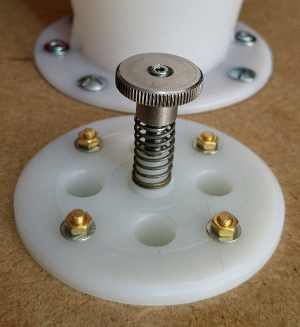

Yo tengo un bidón de unos 20 litros de esos que llevan unos nervios para que no se deforme, al que le hice una tapa de madera, y construí una válvula para regular el vacio.
foto
Creo que tengo unas fotos de cuando lo hice, y explicaba tambien como habia fabricado la válvula.
Si las encuentro, mañana las subo, y si no ya haré una.
Aqí te dejo unas fotos, la válvula para mi es muy práctica, tengo fotos de todo el proceso de cuando lo hice que subí hace años a un foro ya desaparecido.
Si alguien quiere ver mas con gusto las subiré.
Disculpa, lo que no entiendo es el significado de la válvula. Para que la necesitas?

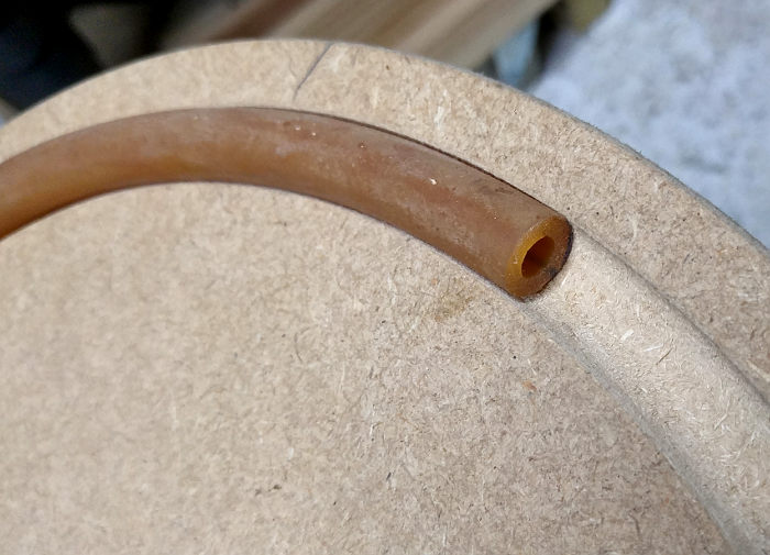

La junta de cubo y tapa, supongo que es un manguito de silicona.
Igualmente podría valer una de las juntas que venden para ventanas, hay de muchas formas.
¿Podrías poner las fotos de cómo hacer la válvula?. En mi caso con un cubo de pintura de 15 Ltrs me voy apañando con el sistema de poner uno dentro de otro para evitar que colapse, pero desde que estoy usando cepillo-regrueso lo lleno en un santiamén y si paso a bidones de mayor tamaño, por la forma que tienen, ya no podría disponerlos de esa forma y tendría que recurrir a la válvula para prevenir que se colapse el bidón.
