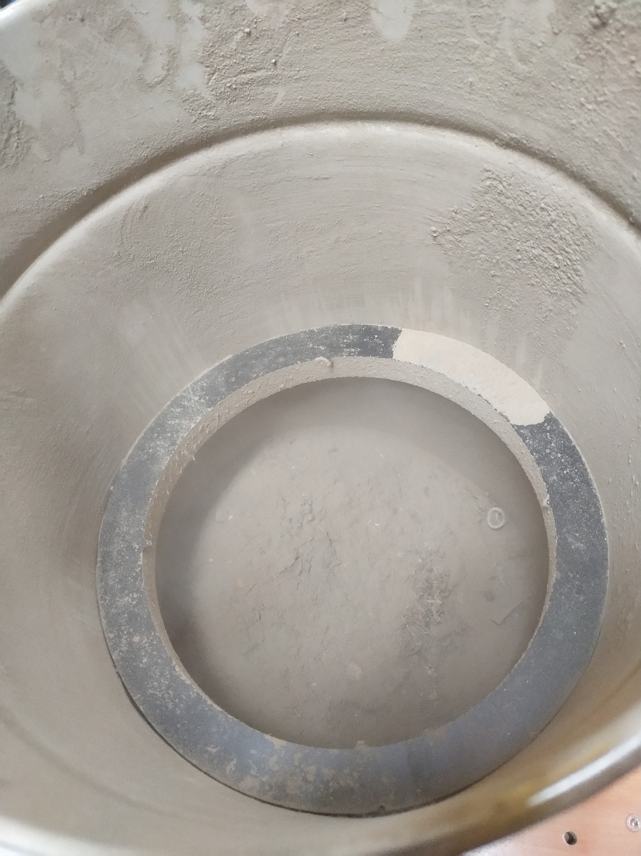

Yo llevo hechos 3 y siempre con el mismo sistema. Ha funcionado con cubos de plástico muy muy viejos son ningún problema. Se trata de poner un círculo de madera dentro del cubo.

Que buenas ideas habeis compartido aqui, yo el mio aun no lo he probado, esta en un bote de pintura de plastico, que por lo que veo pueda ser que se implosione o se deforme, por eso tenia una segunda opcion que esa es imposible que se deforme, me dieron dos barriles de cerveza, de los de los bares, eso es recio recio jajaja, el problema es que he intentado quitarle el tapon y no lo consigo, he mirado algun tutorial pero no se si es que hago algo mal o que, pero por practico y por friki espero poder hacerlo mas adelante con esos barriles a ver que tal.
Por cierto, muy ingenioso lo de reforzarlos con un circulo de madera (los de plastico), lo tendre en cuenta tambien
