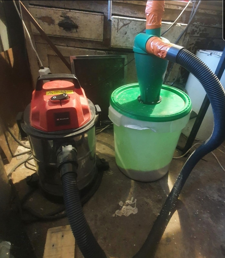

A mi hace tiempo me regalaron unos cuantos de estos, son muy resistentes, originalme se fabricaron para cola de etiquetas me.imagimos que llenos podrian pesar una burrada, lleva unos 30 L y es translucido transparente como dice @maci que aguante no conozco ninguno (otra vez el lexico ehhhh broma ![]()
Sin embargo la imtenperie no les gusta uno que estaba por la finca fuy a moverlo el otro dia y como obleas …se desintedró al cogerlo…

El blanco aguanta el sol, no se si por el material o el color. Lo he tenido en exterior con apestoso purín de hortiga

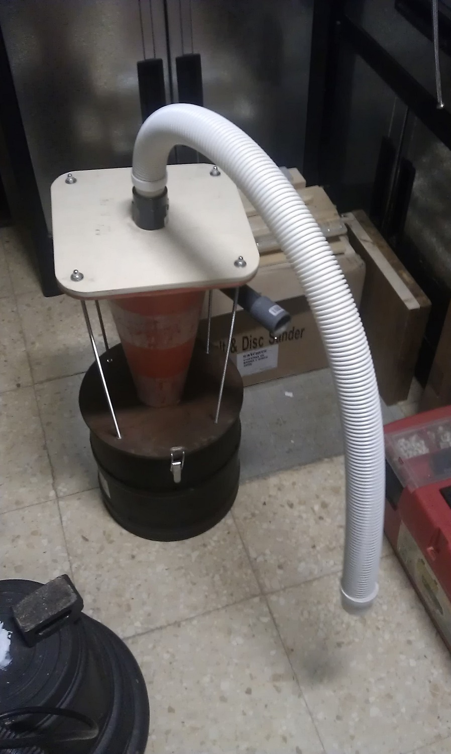

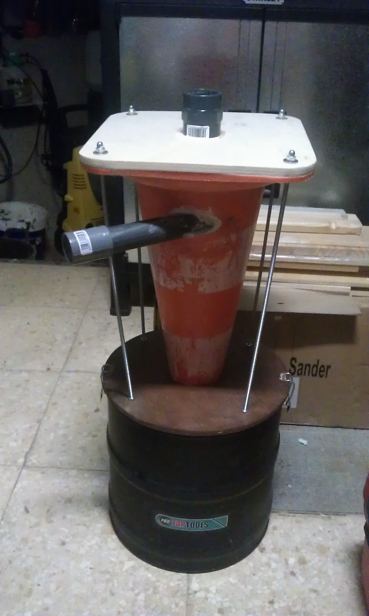

Pues yo tenía hecho con lo que era un bidón metálico de esos que venden en el leroy para recoger las cenizas.
