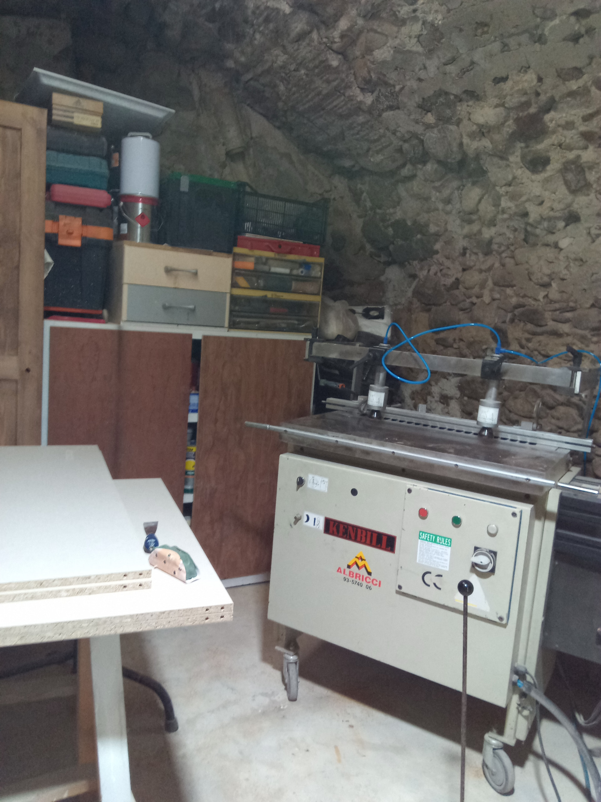

Estos días tocan armarios,corte canteo y mecanizado con el taladro multiple!

Sufrí para la puesta a punto, pero ahora estoy encantado con ella.
El taller son dos naves largas en forma de bóveda.
Comunicadas por un paso central y dos entradas independientes.
Y muchas máquinas por m²😂

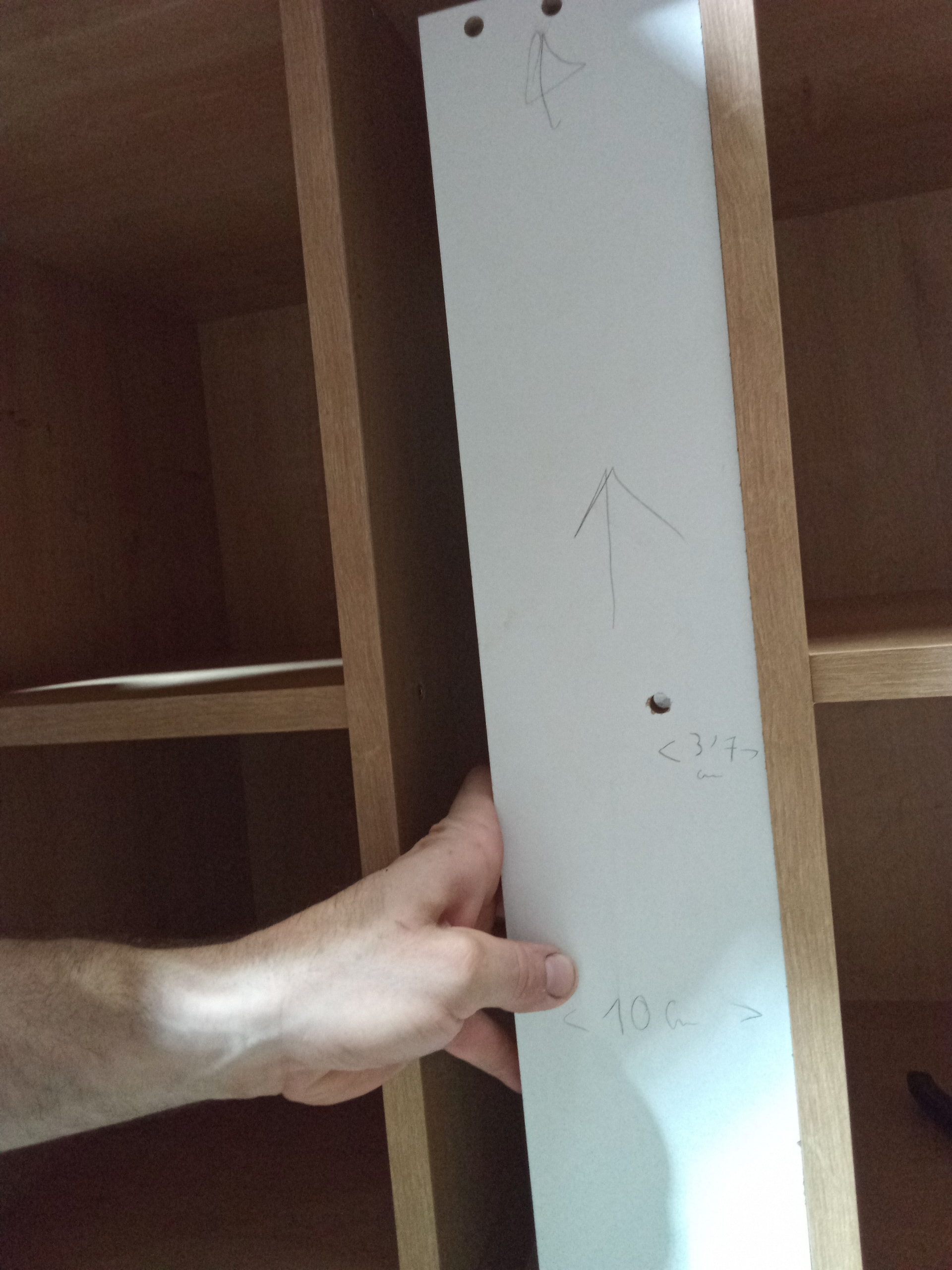

Llevo una tira de aglomerado o dm y todos los porta estantes quedan perfectos.
Y la tira como la has fabricado? Yo hice una un día con el taladro y marcas con el metro pero evidentemente no quedan centradas perfectas, ahora las hago con la mechonadora
Un listón ancho de lo que pillo, 10 cm en adelante para que la propia base y lateral me queden a escuadra con la base.
Después marco la altura y del lateral.
Del mueble hacia dentro marco 37 mm
Y lo muevo en espejo adelante y atrás.
No falla queda perfecto es más rápido hacerlo que explicarlo.
No entendí nada…:thinking::thinking::thinking:
A ver si con una foto se bé más claro!
3.7 cm del borde mínimo 10 cm de ancho,lo pongo en el lateral taladro posicionó atrás taladro y sin girar la plantilla paso al otro lado.
Ah, ya..

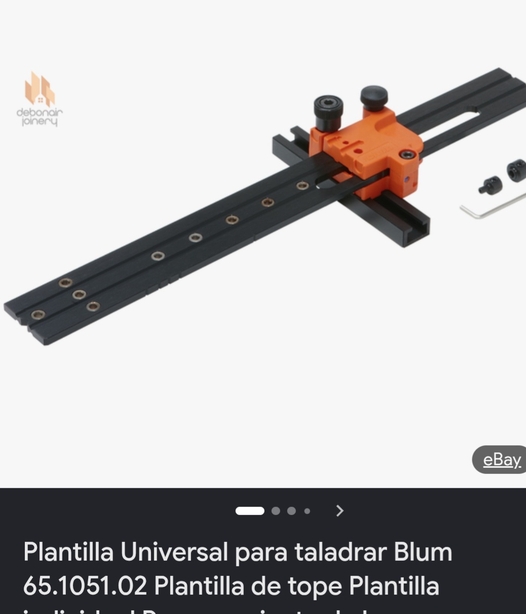

Uso una,como esta, un poco mas larga, y revesible, tiene un clic en 37 tambien.

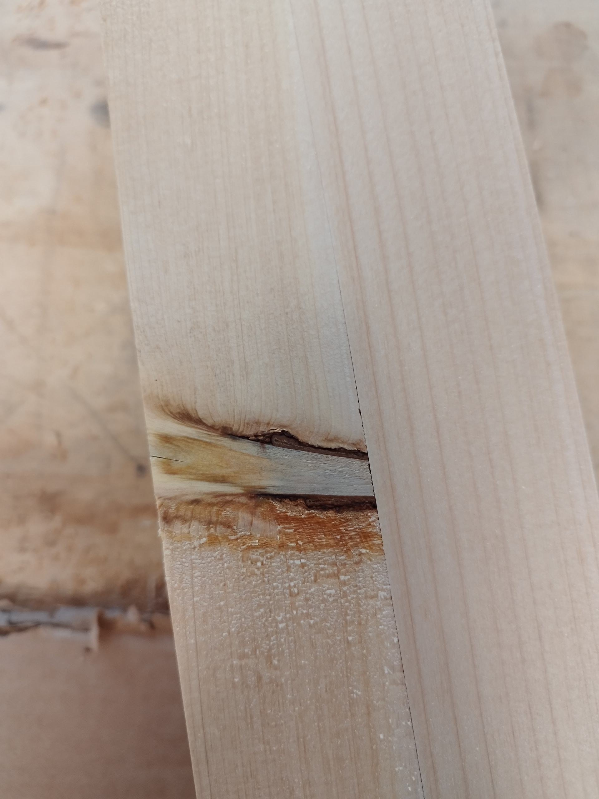

Mirad que chulo la transformación de nudo sano a nudo muerto

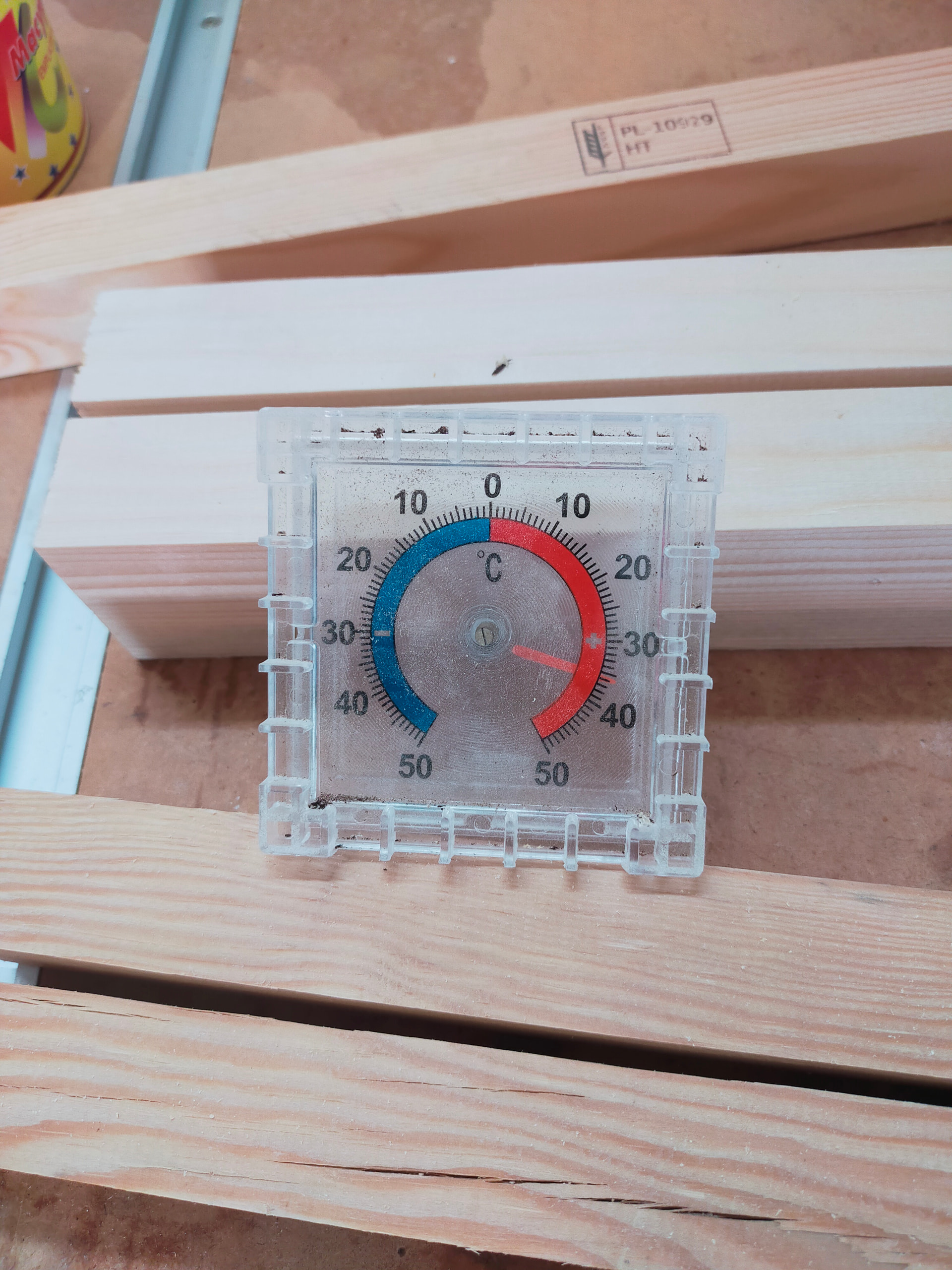

madre mia 36° en el taller a las 6 de la tarde​:hot_face:
Ufff… por asturias cielo nublado, casi lloviendo, dia fresco.

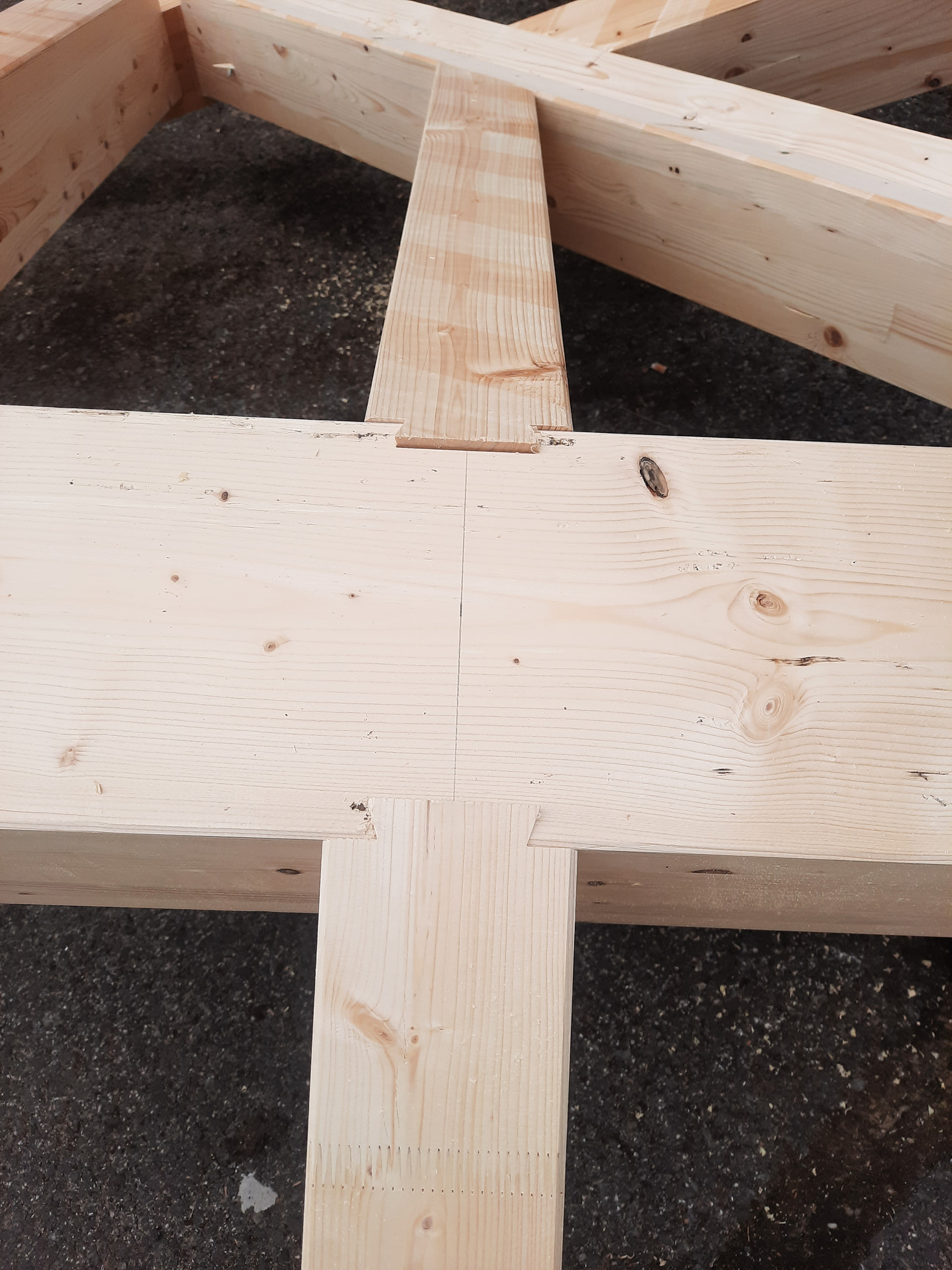

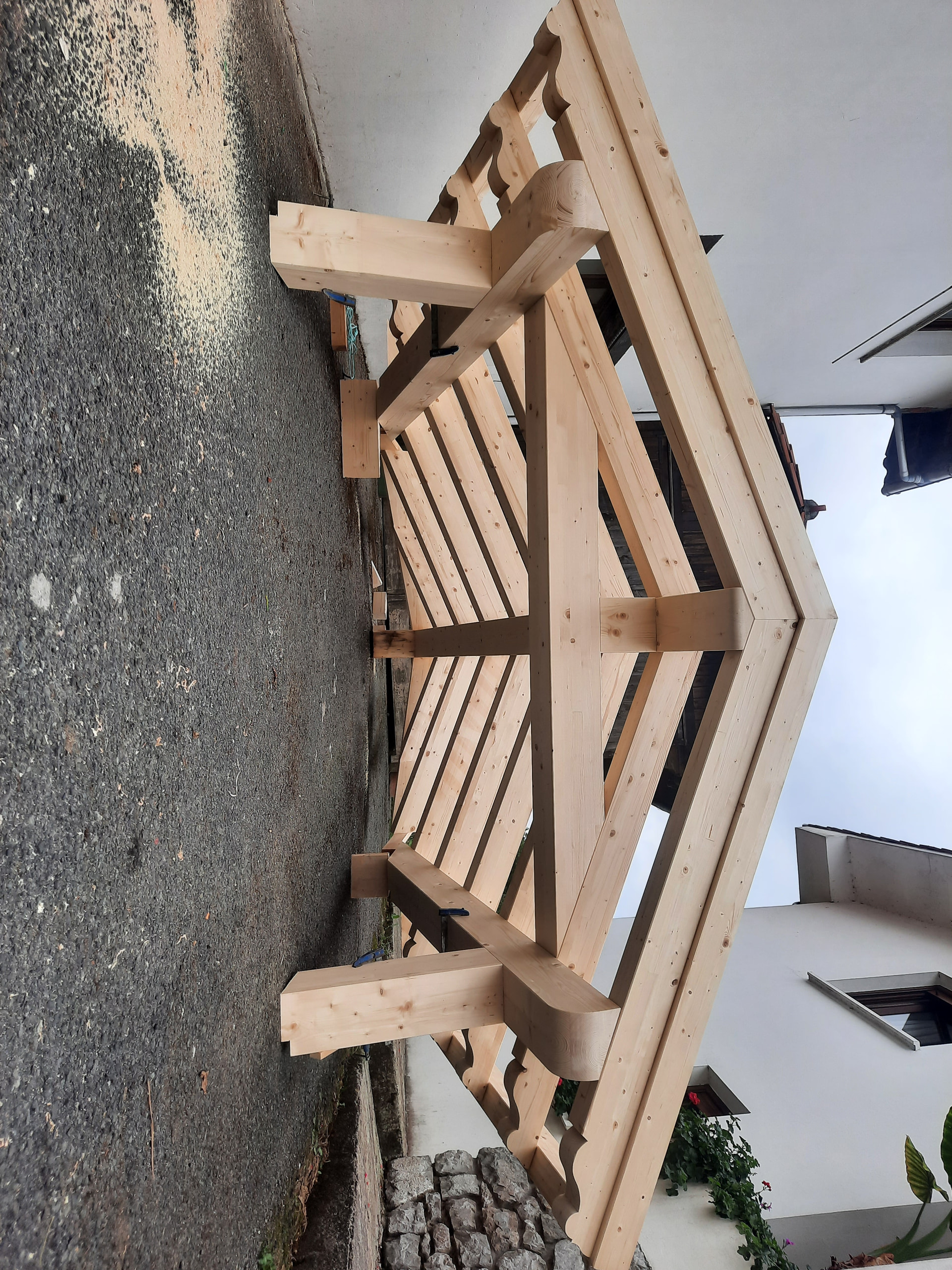

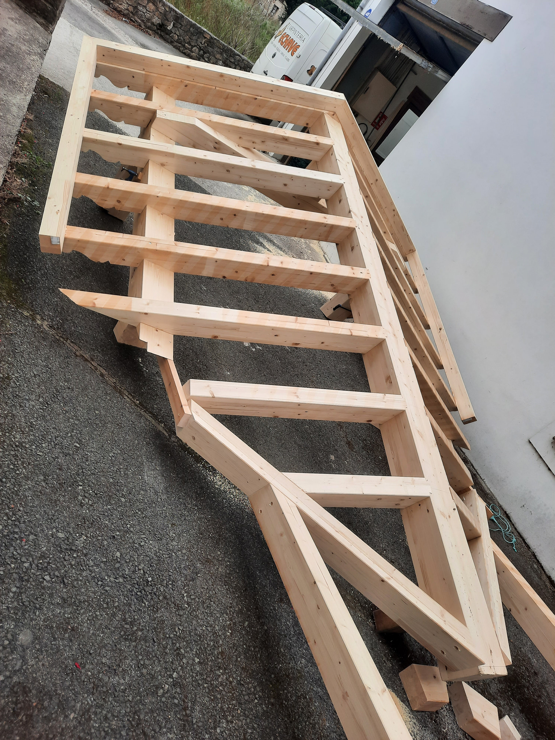

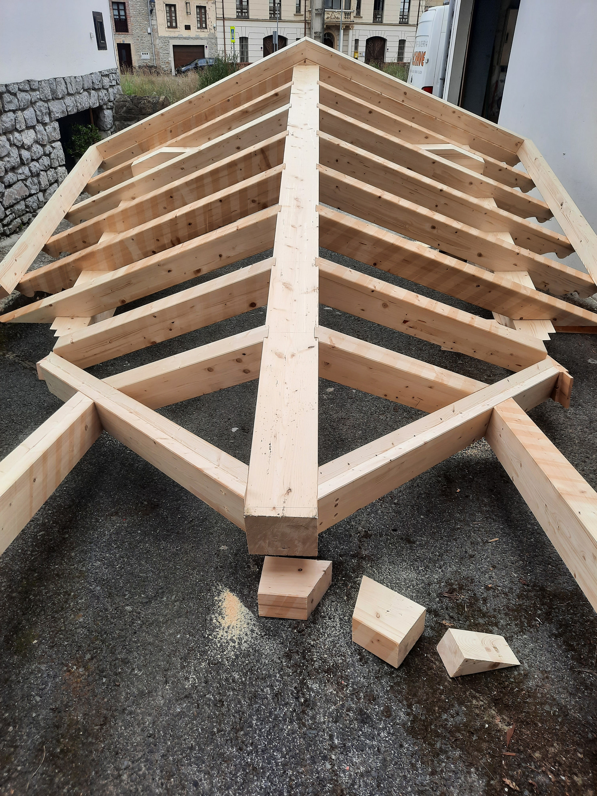

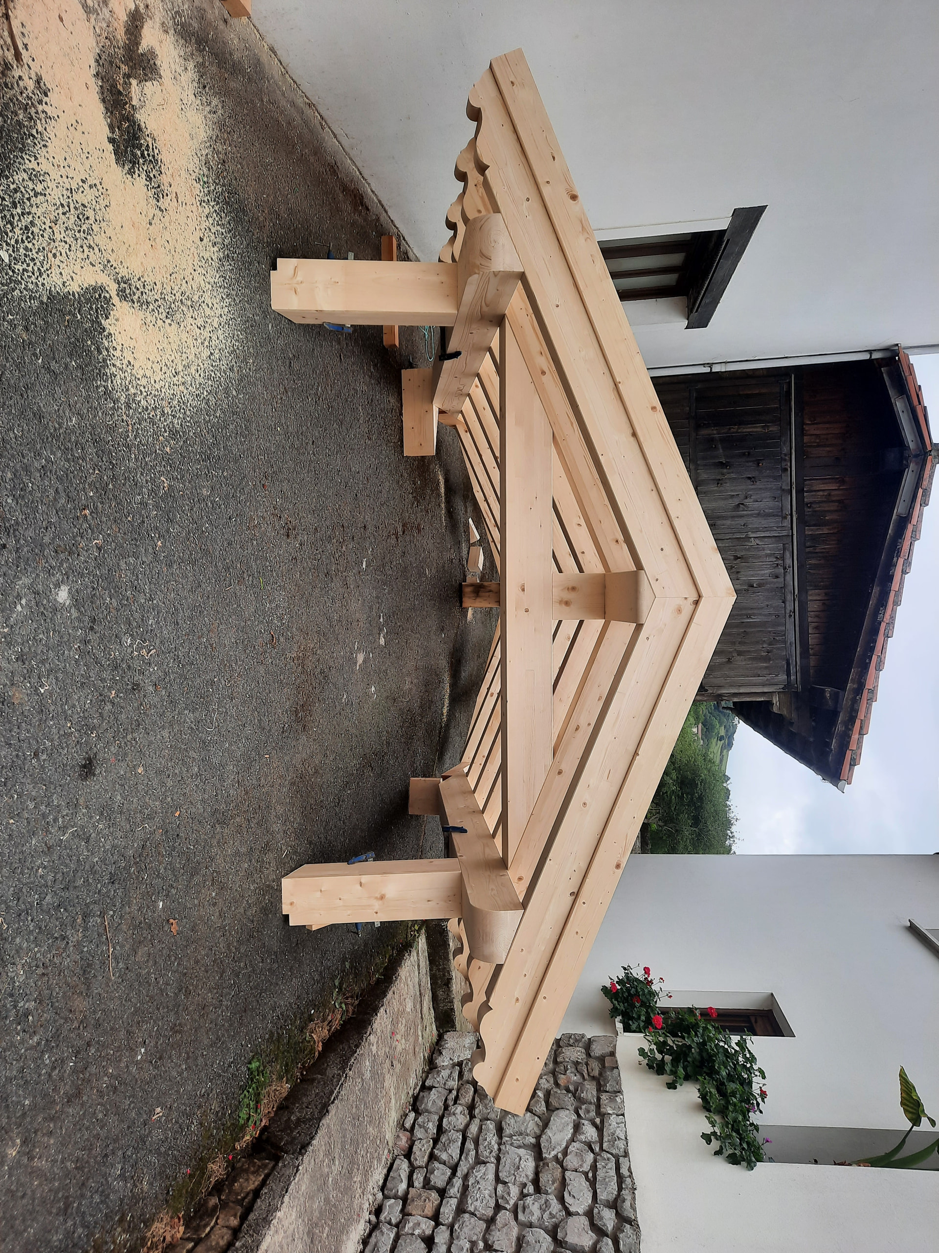

Hoy toco estructura por aqui
12 Me gusta

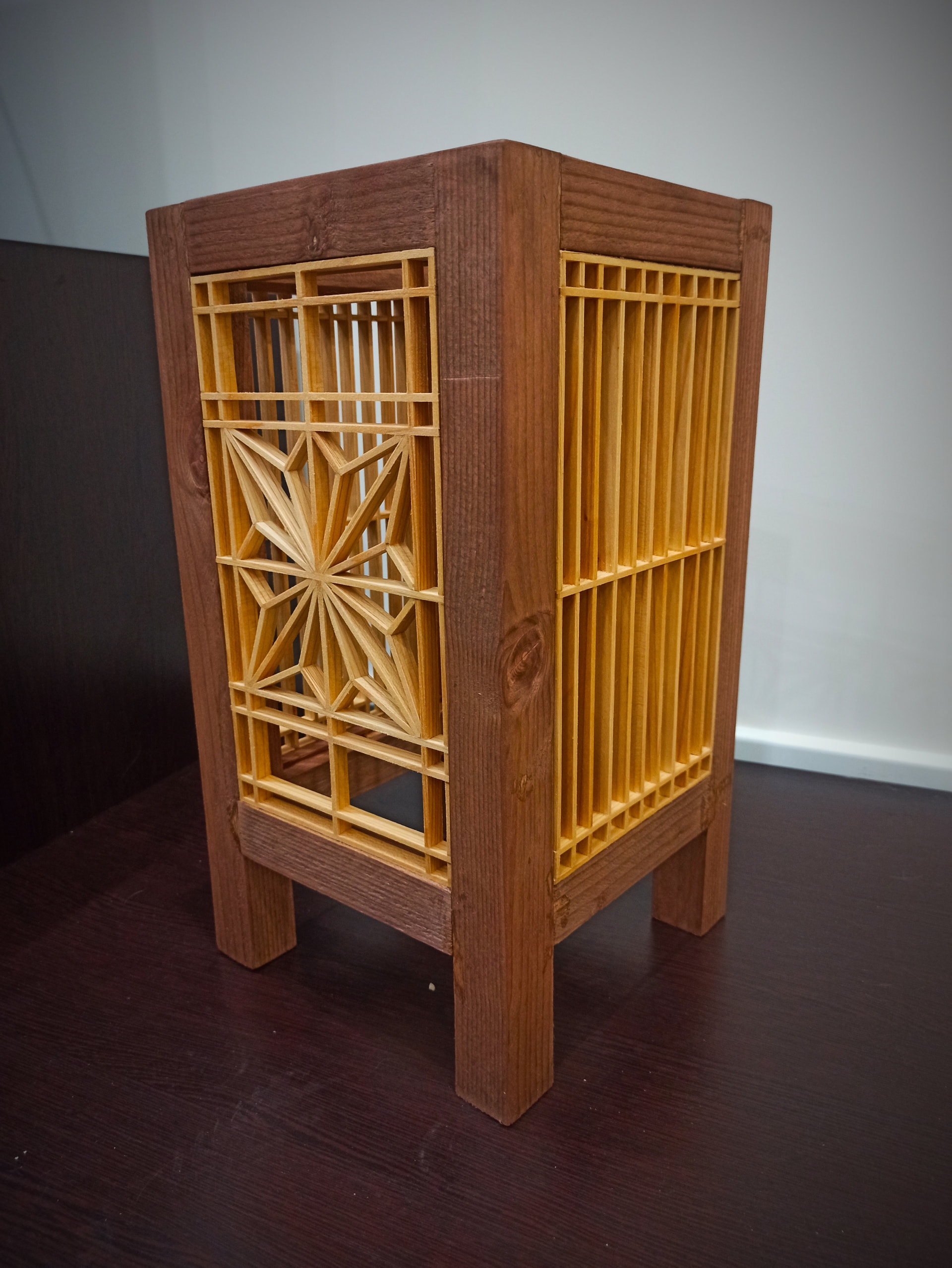

Yo sigo entretenido haciendo una lamparilla japonesa.
A esta ya le queda poco.
