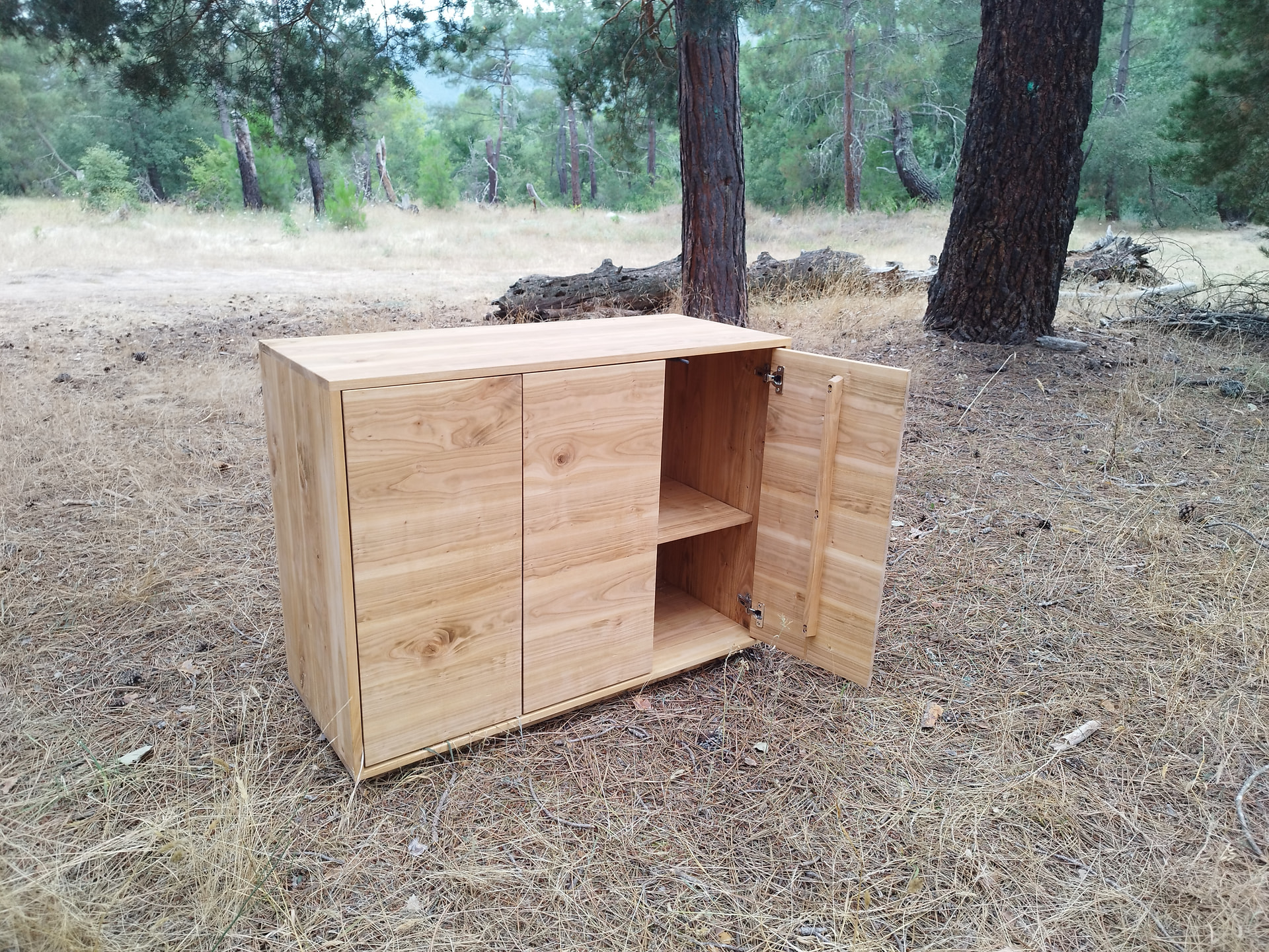

Yo haciendo fotos a un mueble que entregaré mañana
