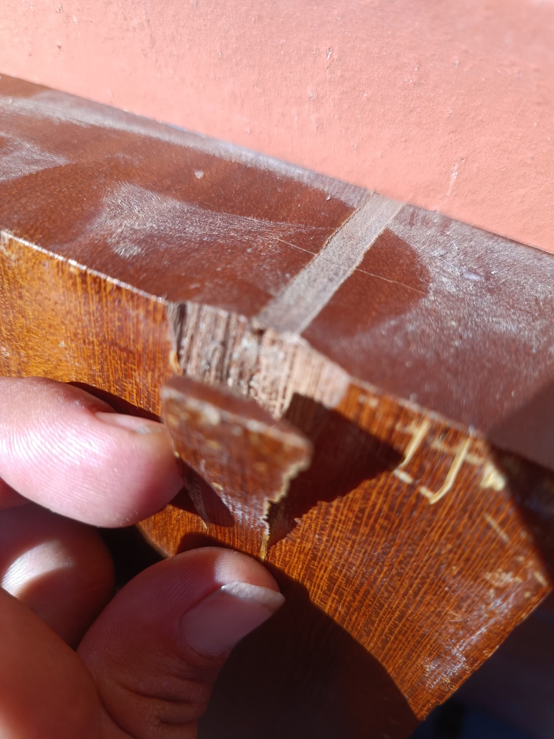

5 estantes de iroko de 150x30x5
Podre hacer un sobre para la mesa de mi señora?
porque me dices que es iroko, pero asi por la foto me parecen los tipicos estantes de sapelly que llevan los armarios empotrados viejos :see_no_evil::rofl::rofl:
Te da pal sobre y un paquete :joy::joy::joy:
Es macizo. Pesa un cojon y parte del otro.
Pero si, podría ser cualquier madera de esas tropicales. Hasta que no le quite el acabado ese no lo sabré.
Eso rosado que aparece es un chicle o tu dedo?
Eres una máquina recuperando materia prima
Lo que hace la necesidad… :rofl: :rofl: :rofl:
