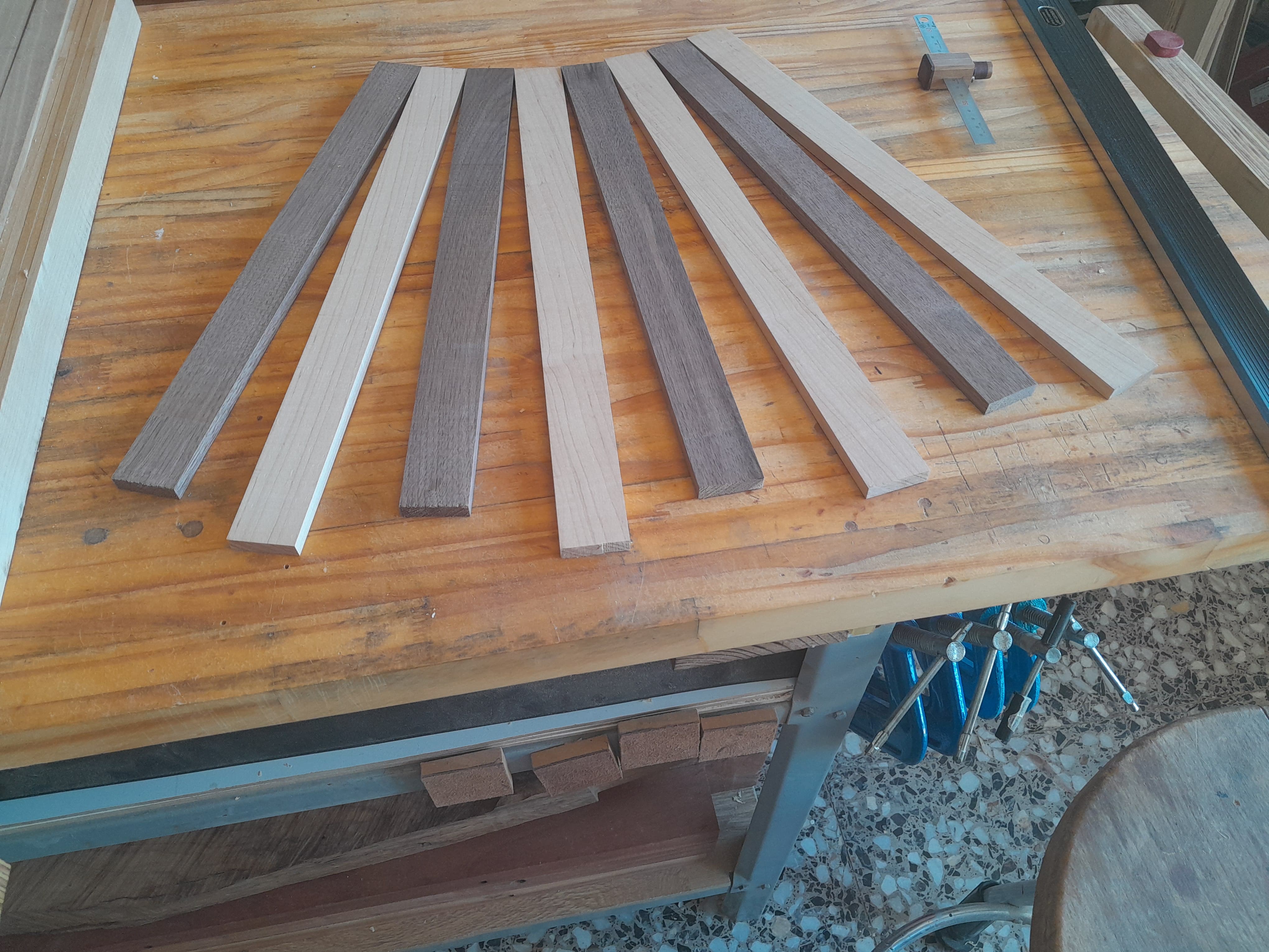

Ahora el tema es como hacer el sobre… Si alistonar, o pegar los tablones tal cual (previa limpieza del lacado que llevan).
O cortar listones desde el canto dejando tablitas de 5 cm de ancho, y darle unos tres centímetros de grosor (invirtiendo lo que ahora es cara y canto)

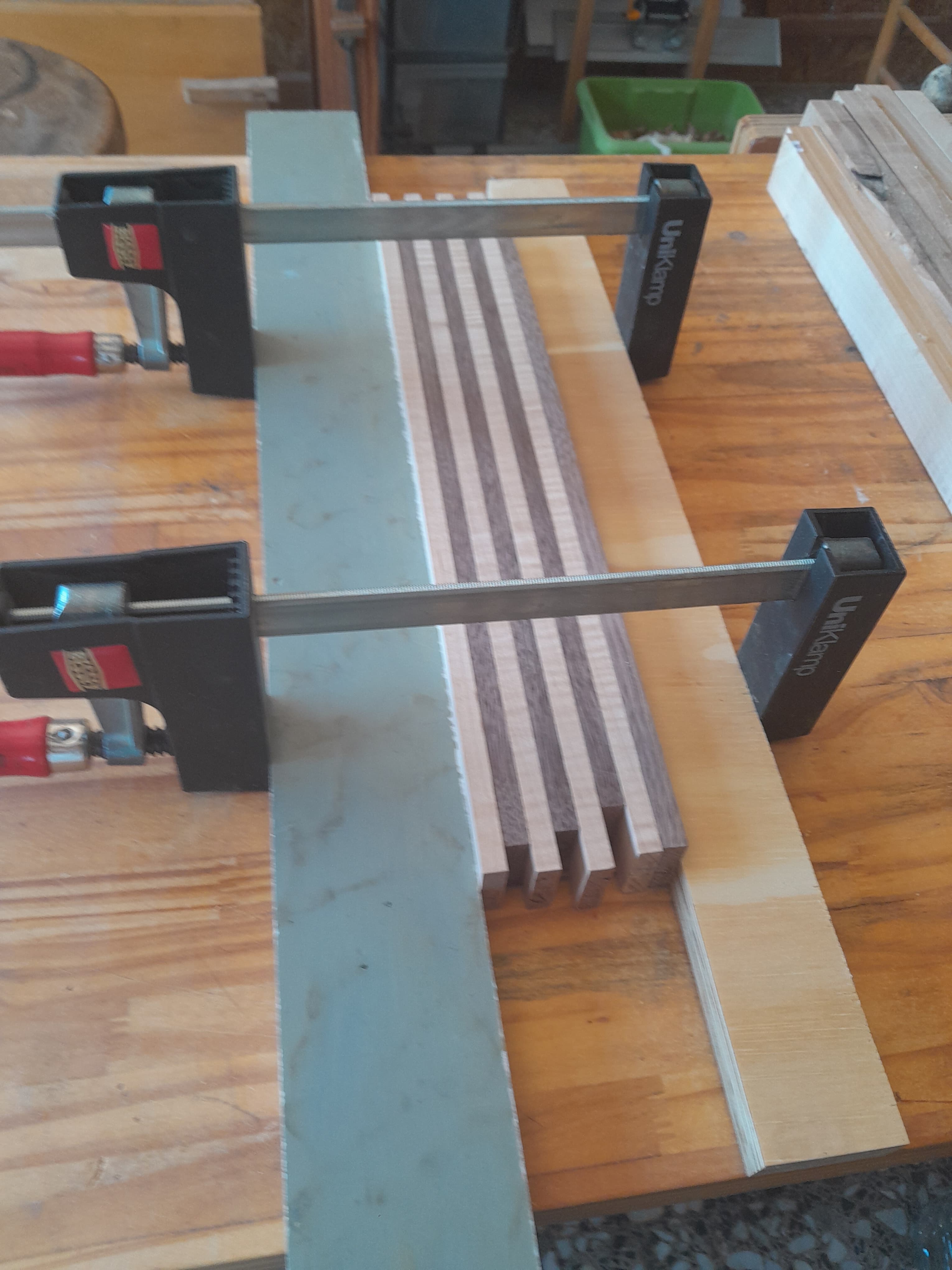

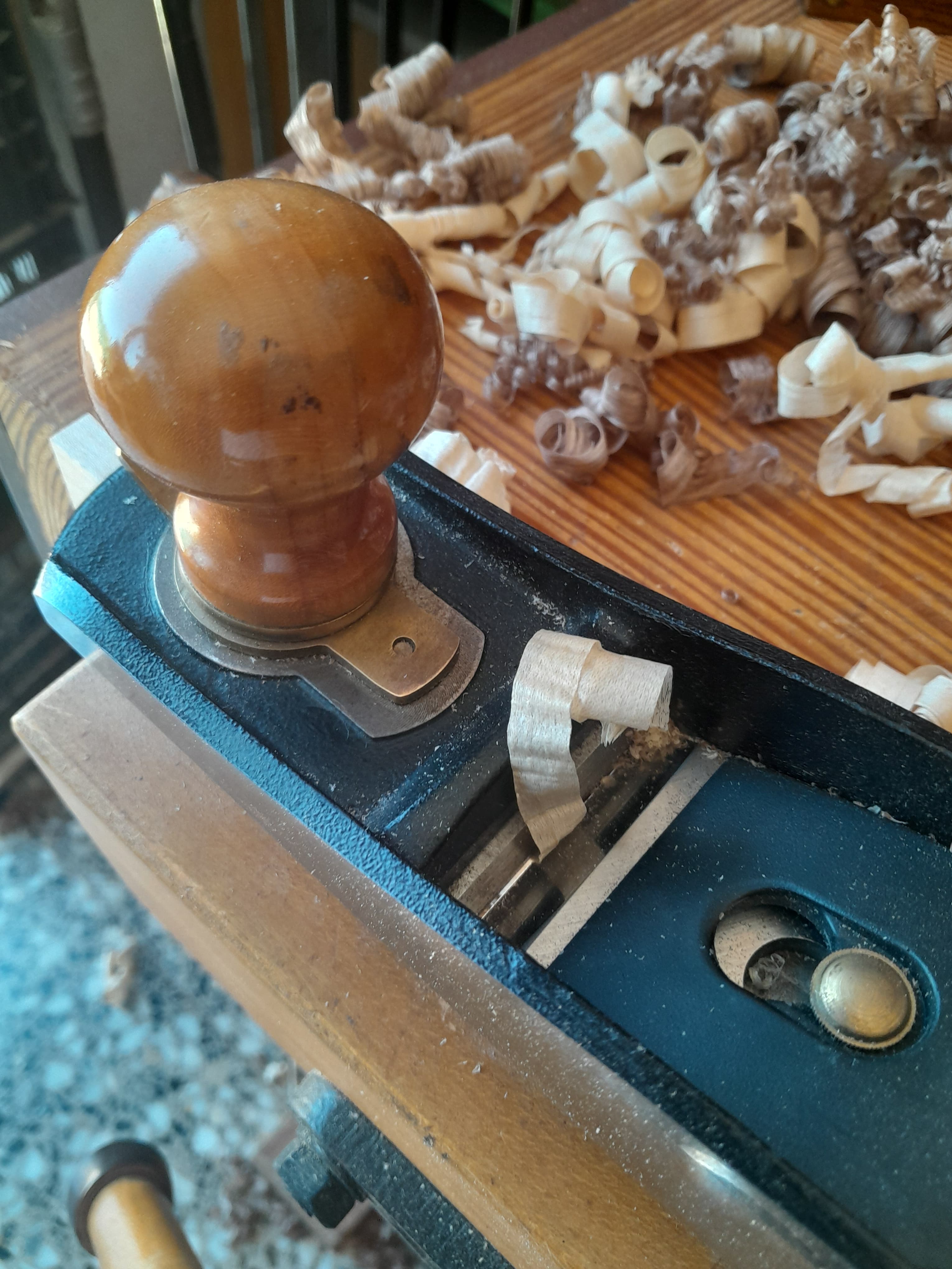

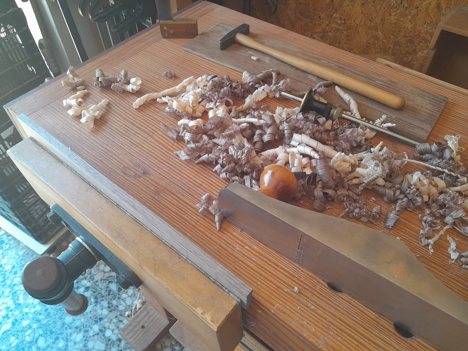

Cepillando nogal americano y arce para hacer un tablero de ajedrez
Como no voy a encolar todavía ya que hoy tengo la espalda hecha mierda y me dolía mucho en las últimas cepilladas, necesito parar un rato. Por eso mismo me gusta dejar los listones apretados con los sargentos porque después del cepillado tienden a moverse un poco, lo ideal es encolar enseguida después de cepillar.

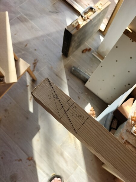

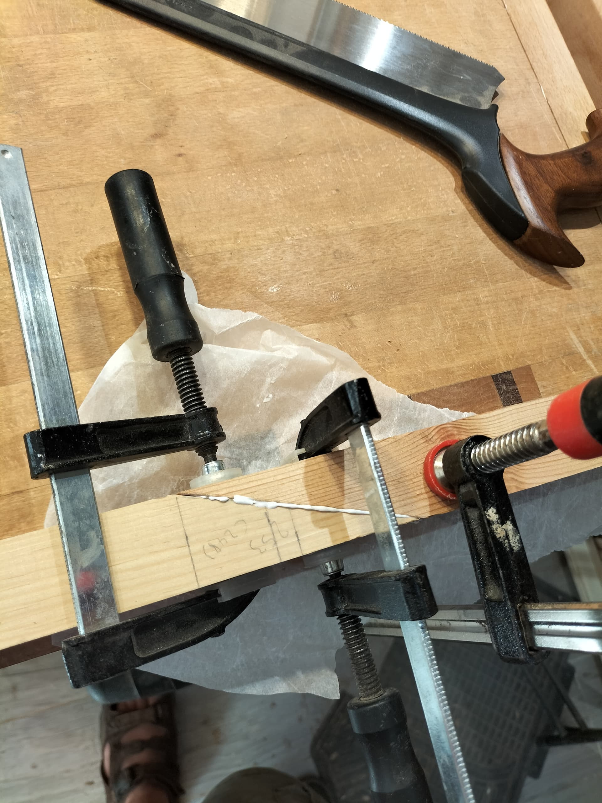

Pues casualidad de la vida, hoy me tocó por necesidad. No uno guapo como lo tuyo pero no será a la vista.
Lo hice con el pequeño rip de veritas aunque chocó con el dorso y tenía que darlo la vuelta. A primera vista parece que ha salido bien a pesar de todos los fallos que suelo hacer con sierra.
Va bien ese serrucho, yo también bien tengo los de Veritas, el dovetail saw , carcass saw para cortes transversales y otro para cortes al hilo.
Vas a reforzar esa unión con tubillon, tornillo o algo?
Por otro lado has cortado por el lado contrario al desperdicio, no? Veo el corte dentro de la linea del lapiz.

Si, un par de tubillones, ya que luego lo voy a cortar por la mitad.
De las líneas es que quedaron dos líneas ya que la primera salió un mm mal, pasé el cuchillo a la buena y hice una pequeña pared. Luego una pieza es medio mm mas grueso que crea una sombra. Pensé reforzarlo y pasarlo por la regruesadora

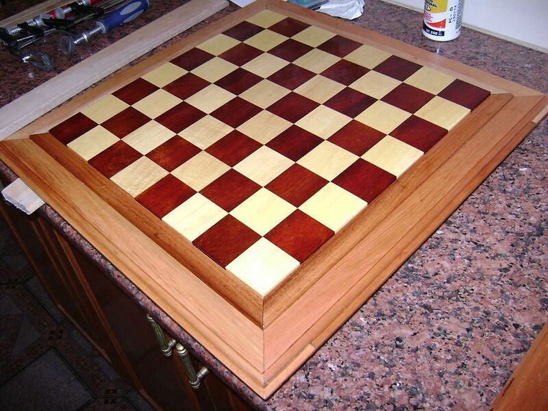

estos estan hechos en cancharana (la madera que se usa normalmente para el mastil de las guitarras) y guatambú :slight_smile:
el marco es de eucaliptus.

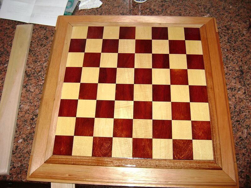

sigo a este YT hace mucho y a ver (sin mirar los comentarios…) quien detecta un error tremendo en este precioso tablero de ajedrez ???

La error puede ser la gran diferencia de tamaño en los tipos de letras, con respecto a los números.
Y que tanto 1a, como 8h, te tiene que quedar a tu izquierda el cuadro negro, no blanco.
