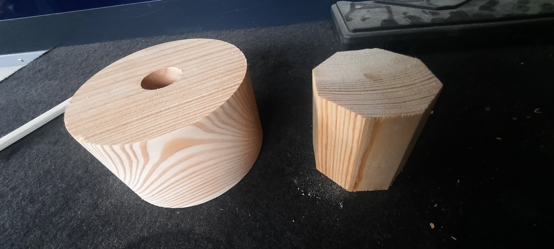

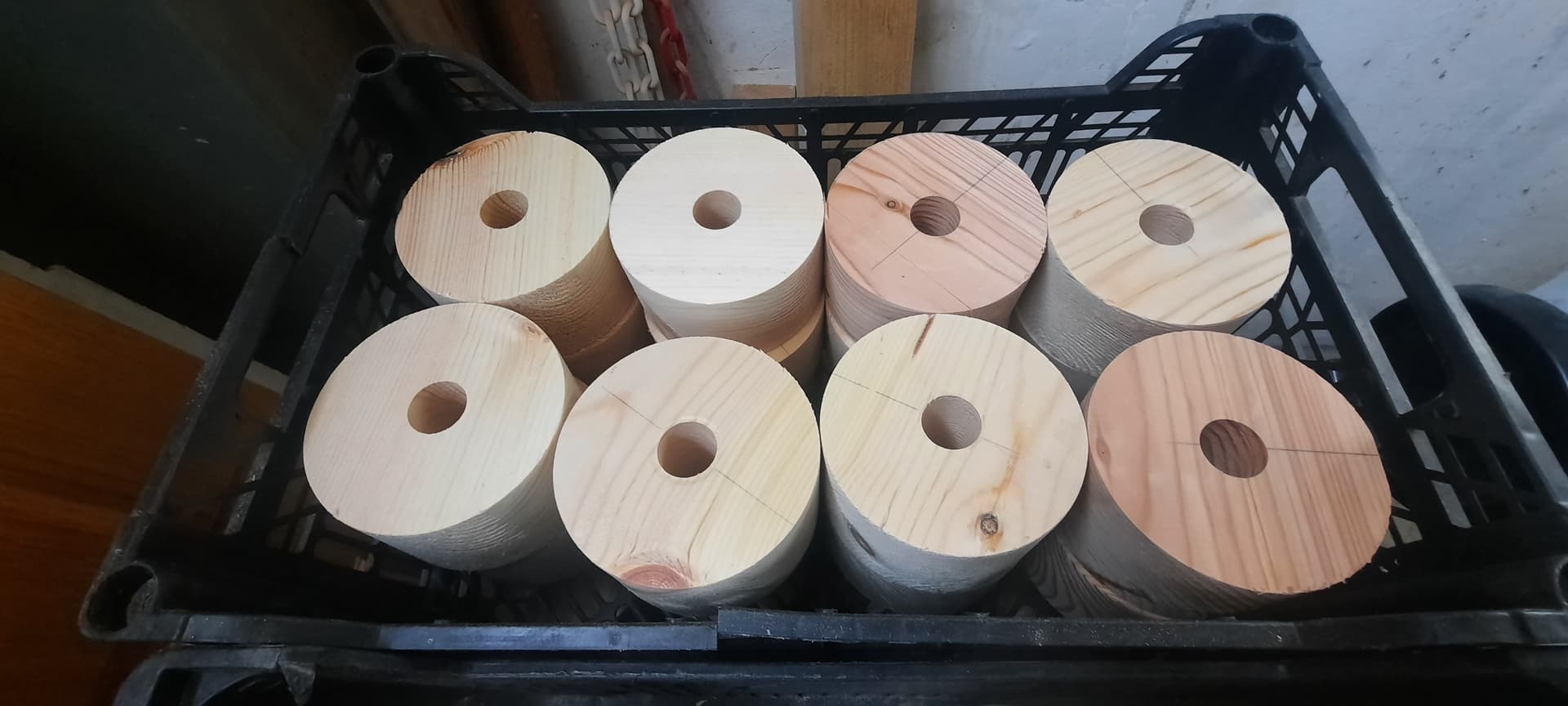

160 unidades de estas. Son piezas de 115 mm de diametro con un agujero central de 26 mm y un espesor de 70 mm. Precision requerida ± 5 decimas

:rofl::rofl: @Marin1 no tengo ni idea para que son. Hago unos 300 de esos al mes para una empresa que fabrica puertas de aluminio. No me digas donde los meten…
Tambien les hago otros octogonales mas pequeños
De los octogonales consumen unos 800 al mes… exagerao…
Unos 6 metros cubicos anuales de tablon de pino hechos tacos :see_no_evil:

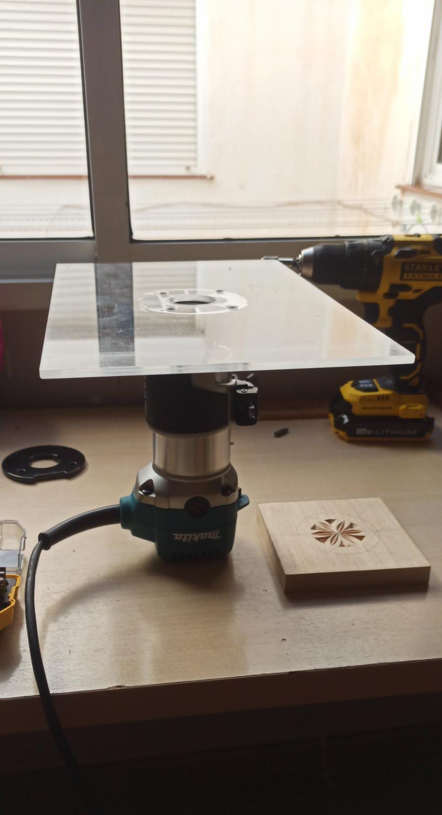

Una mesa enrutadora al más puro estilo homemade

:rofl::rofl::rofl: los octogonales corto tablon de 20x7,5 a 150 y cepillo dos cantos y una cara y regrueso a 70mm. Luego deshilo en escuadradora a 65 mm que lo da superjusto para sacar tres barras y de nuevo regruesadora a 64x64 mm que es lo que me piden. Luego tupi con fresa de 45° para sacar barra octogonal y corto a 70 mm en escuadradora los tacos.
Los redondos es diferente, tablon de 20x7,5 corto a 120, cepillo cara y dos cantos y regruesadora a 72 mm. Despues marco centros de los tacos aprovechando el tablon al maximo y hago los taladros de 26 mm. Como al salir la broca salta astillas (aunque pongo algo detras a la salida) vuelvo a regruesar ahora a 70 mm y ya quedan a medida requerida y limpias las astillas. Luego recorto sobre grande los circulos en la sierra de cinta y despues al torno, los engancho por el agujero que he hecho y los cilindro a 115 mm.
Proceso facil pero lleva su tiempo, 40 horas al mes casi seguras

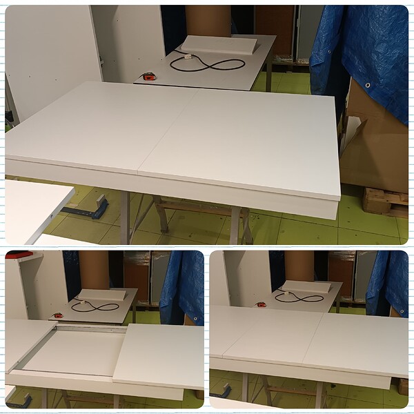

Terminando una mesa extensible, que mañana me toca llevarla a valencia.
Por el camino parare en calamocha a comprar un jamon, que por 60€ te dan high quality artesanal, un sitio donde ellos mismo los salan y cuelgan.
Los herrajes, y cuadrar todo da mucho mas trabajo de lo que parece, y los tableros no es.como la madera natural que puedes lijar y rectificar…
