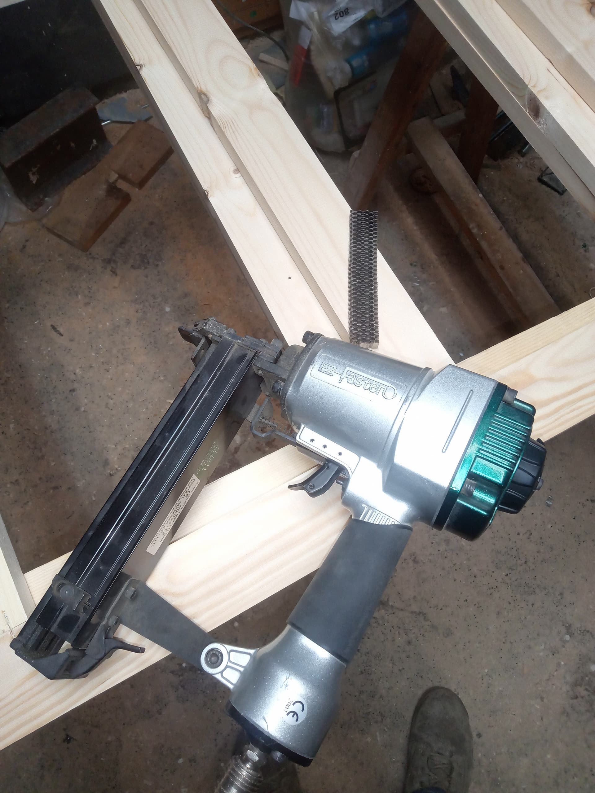

Estoy armando unas puertas machimbradas y el armazón lo hago encolado y grapa corrugada.
La compré en agosto y no la usé nunca.
Conozco un carpintero que la usa para colocar el cerco sobre premarco. Clava poniedo el cerco a plomo y despues espuma y despues la punta corrugada la tapa la tapeta
si, yo he desmontado muchas puertas colocadas asi, pero le veo el inconveniente que te limita el poder jugar casi nada con la tapeta, y como te despistes, se puede ver con la tapeta puesta, ya que esta solo tapa unos mm del batidero.
Eso si, quedan fuertes de cojones la chapilla, no veas para desmontar puertas asi instaladas
Lo voy a probar! Pero solo cuando el galce sea ancho para no liarla.

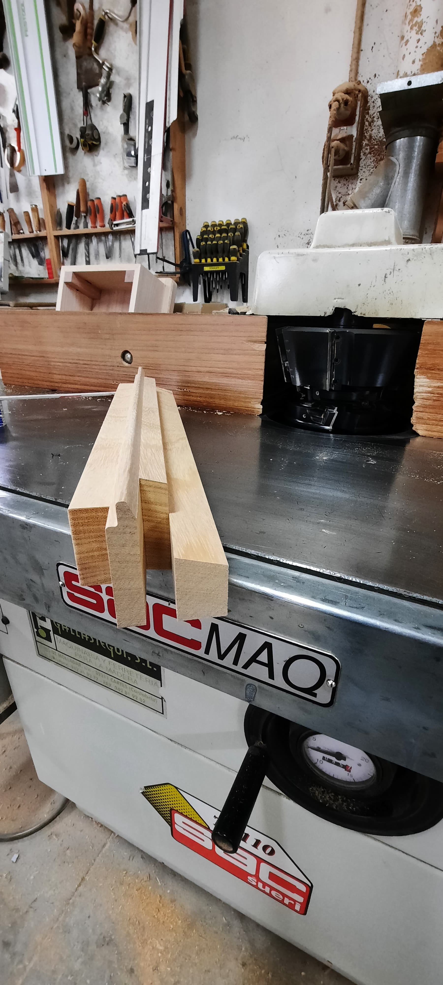

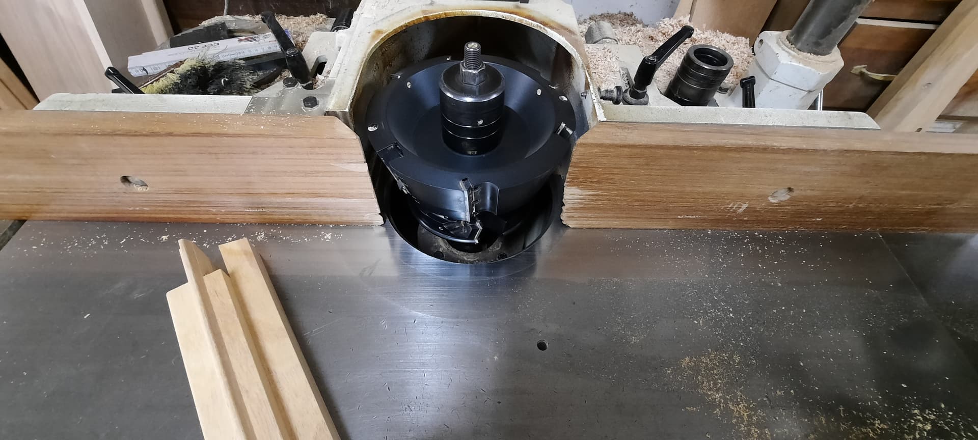

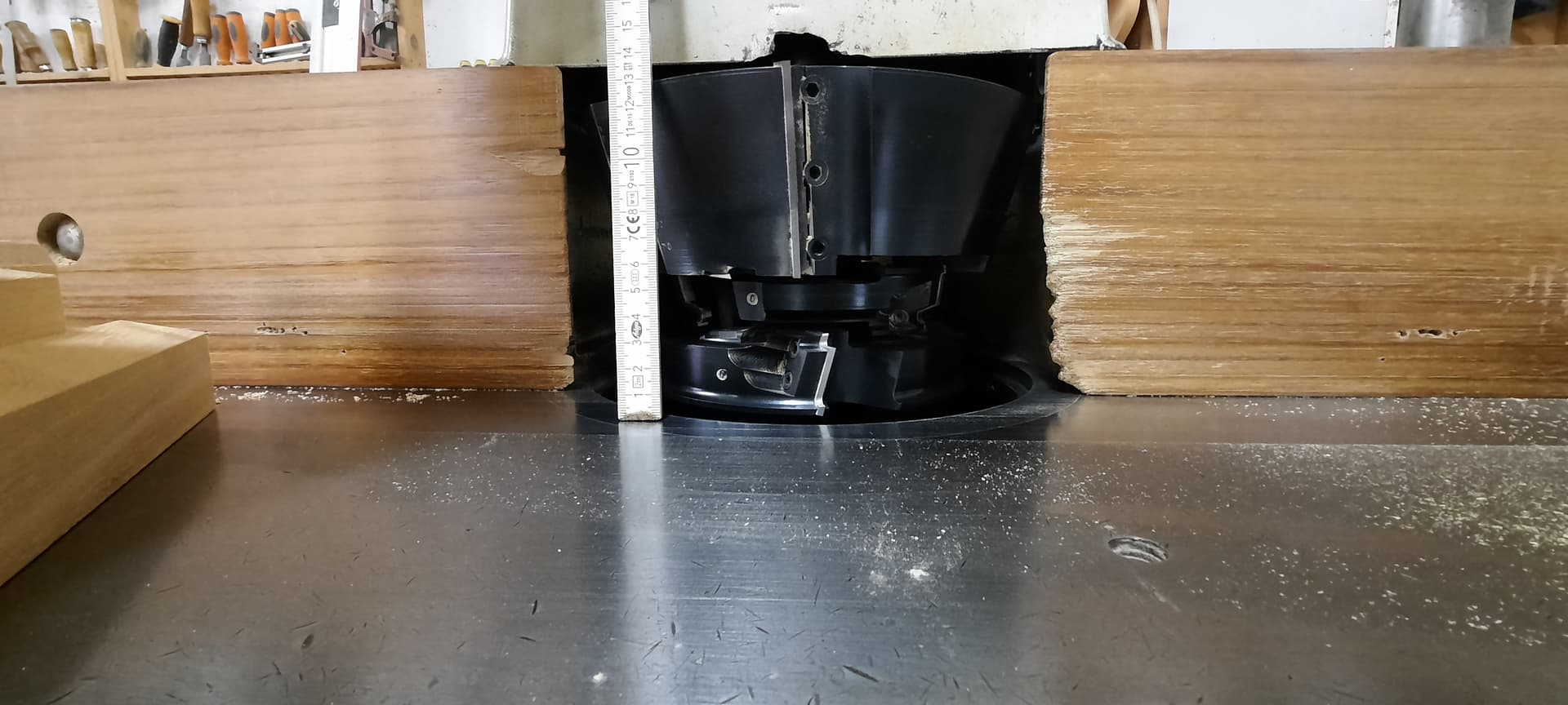

Buenos dias!! Pues el otro dia alguien hizo un comentario, para mi no muy acertado, que decia algo asi como que ultimamente en el foro se hablaba como de quien la tiene mas grande…
Pues eso, que hoy estaba haciendo ventana y le saque una foto a la mia, que creo que es de verdad grande y sobre todo con un diametro muy bueno. Os la muestro:
Está es pequeña Ángel…lo que impresiona son los platos de espigar de 320…
