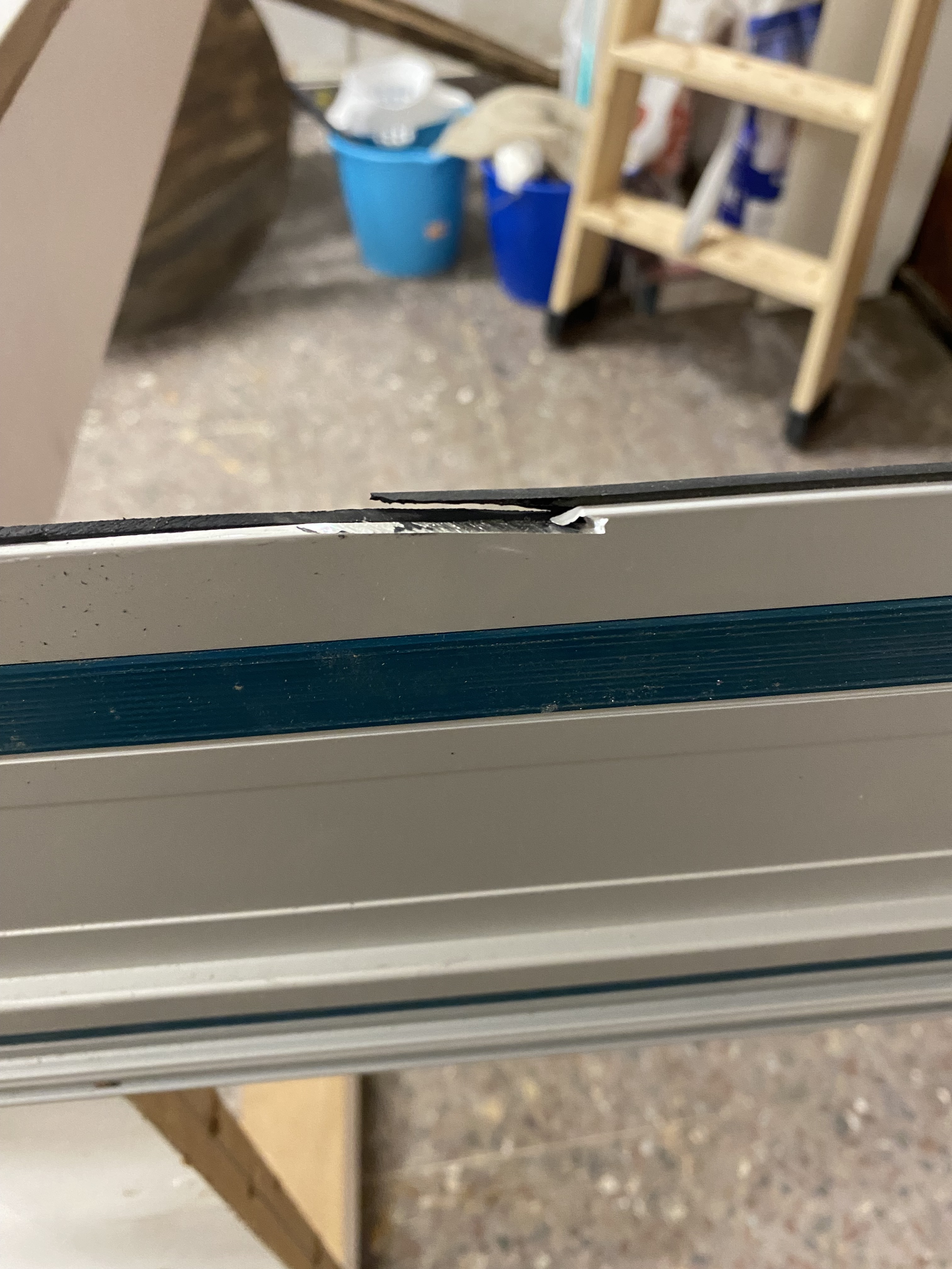

Pues nada, primer (y espero que el único) estreno de las guías de la sierra de incisión…
Esto me pasa por querer hacer cosas raras….
Mientras tu no te hagas daño no pasa nada…
No seras el unico @Miquel1 . Vaya rabia que da!!
Seguro que has querido hacer un corte empezando en medio del tablero ??
Suele pasar… Yo tengo una guía con bastantes heridas…la que más me dolió fue una en la guía de 3 m
Corta el trocito de goma que a quedado dañado y con una lima repasas el mordisco del aluminio
No, la guía estaba sujeta sobre un tablero en vertical (cosas del proyecto) y para aguantar la guía que no se deslizara, le había puesto unos sargentos debajo, todo iba bien hasta que al empezar a cortar, bajo la sierra y hace tope el motor con la cabeza del sargento, con lo que la sierra “se ha salido” de la guía y se ha ido para atrás…
Yo he jodido dos:
en la guia flexi de mafell haciendo un corte en melamina como incisor quitando 1 mm serrando hacia atras, se me salio de los puntos de la guia y la corte un poco. Menos mal que la goma se vende por separado y la volvi a poner nueva, pero la guia ya quedo marcada
Y en otra guia de mafell nueva, nada mas estrenarla, hice un corte con la sierra inclinada a 60 grados y no me di cuenta de colocarla en la ranura de 60, la coloque en la de 45 y corte un trozo de la goma. En esa solo fue cambiar goma.
Pero da mucha rabia :face_with_symbols_over_mouth::face_with_symbols_over_mouth:
Para ser la primera prueba…, le has dado con ganas :+1:
