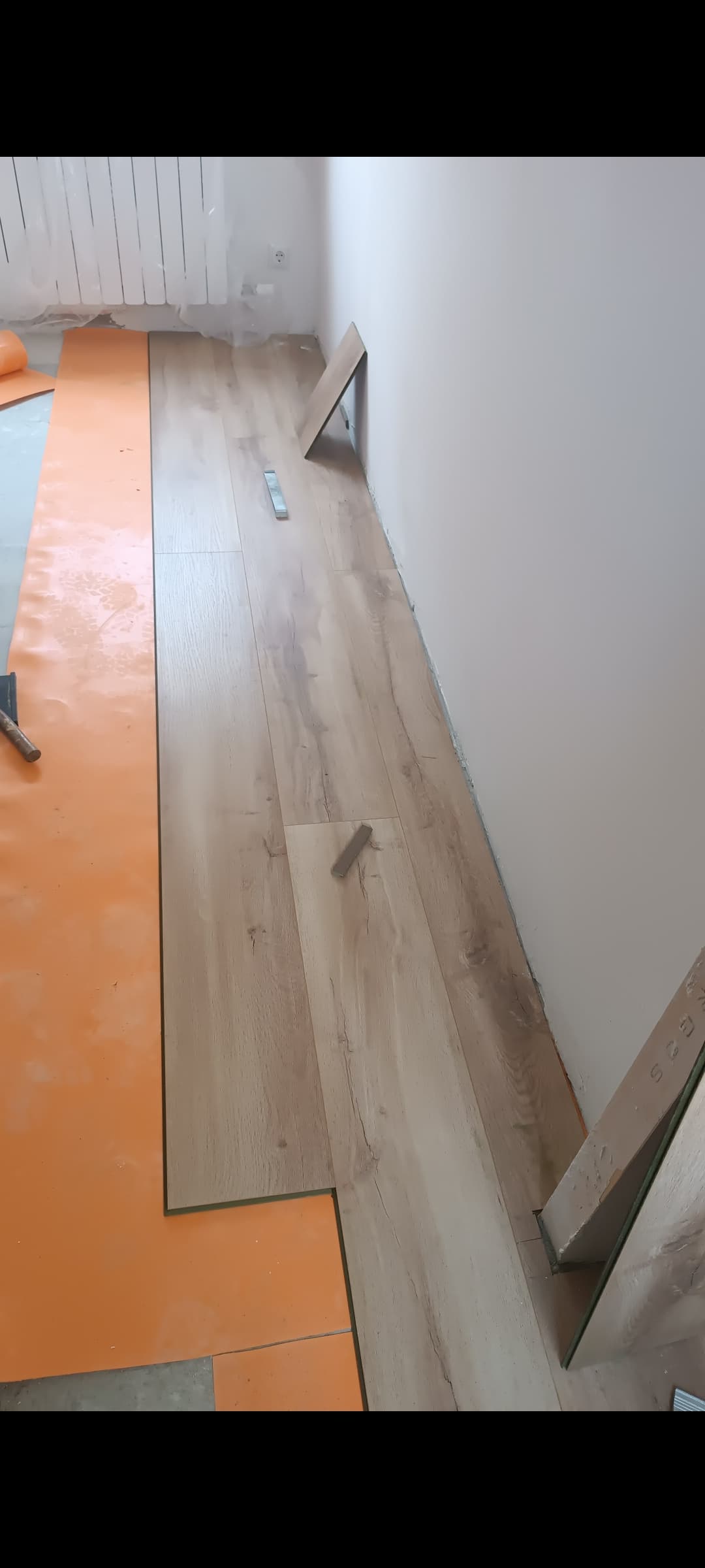

menudas semanas que llevo… ayer empecé un minipiso , unos 42€ m2 de suelo laminado y colocar 3 puertas.
Hoy se han quedado las tres puertas colocadas y todo el suelo tirado, a falta de tapetas y rodapies.
Pero menudo berenjenal, las paredes de la casa no hay una recta, pero es que encima, me han colocado los premarcos, y dos de ellos revirados, pero mucho, las dos verticales no estan alineados, sino desnivelados en direcciones opuestas, hablo de mas de un cm, mas bien un par.
a ver el lunes como me las apaño con las tapetas, me da , que algun invento tendre que hacer para disimular, y sellador blanco a granel.
Es una mierda, porque me manda el albañil, y no puedo hacerle tirar los premarcos y media pared, pero menuda chapuza…
Lo unico bueno que he cobrado todo por adelantado…

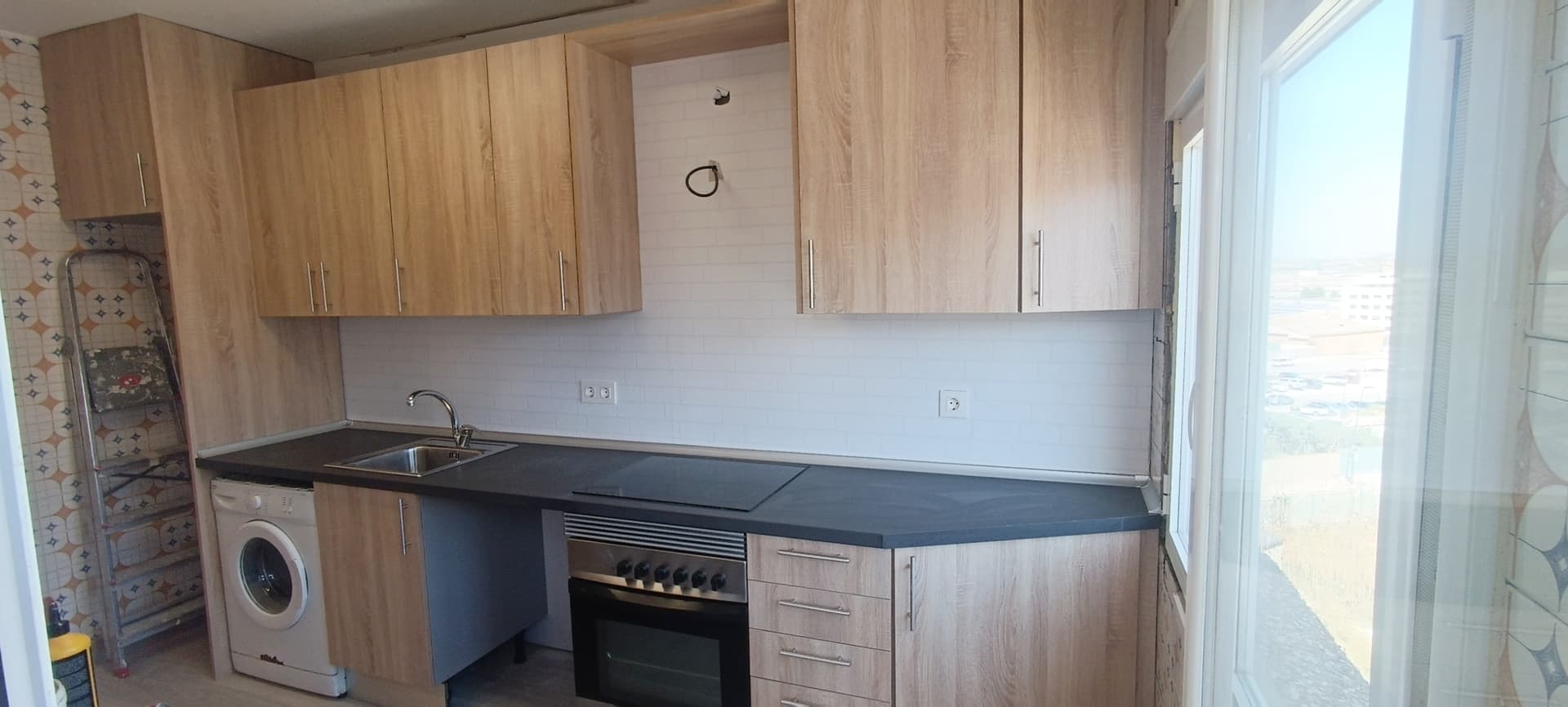

fotos de la cocina de la semana pasada, es baratita para un piso de alquiler, un lavado de cara, se ve que hace años cambiarln la ventana y la dejaron mas baja de lo normal, asi que tuve que hacer los ultimos muebles en chaflan para poder abrirla.
Eso si, 4 sin ascensor, la encimera, 340cm imposible subirla por la escalera, asi que le tuve que meter un corte en la zona de la vitro, donde mas disimulado queda.
(y no, cortar la calle y meter un camion grua para un cuarto no era opcion…)
