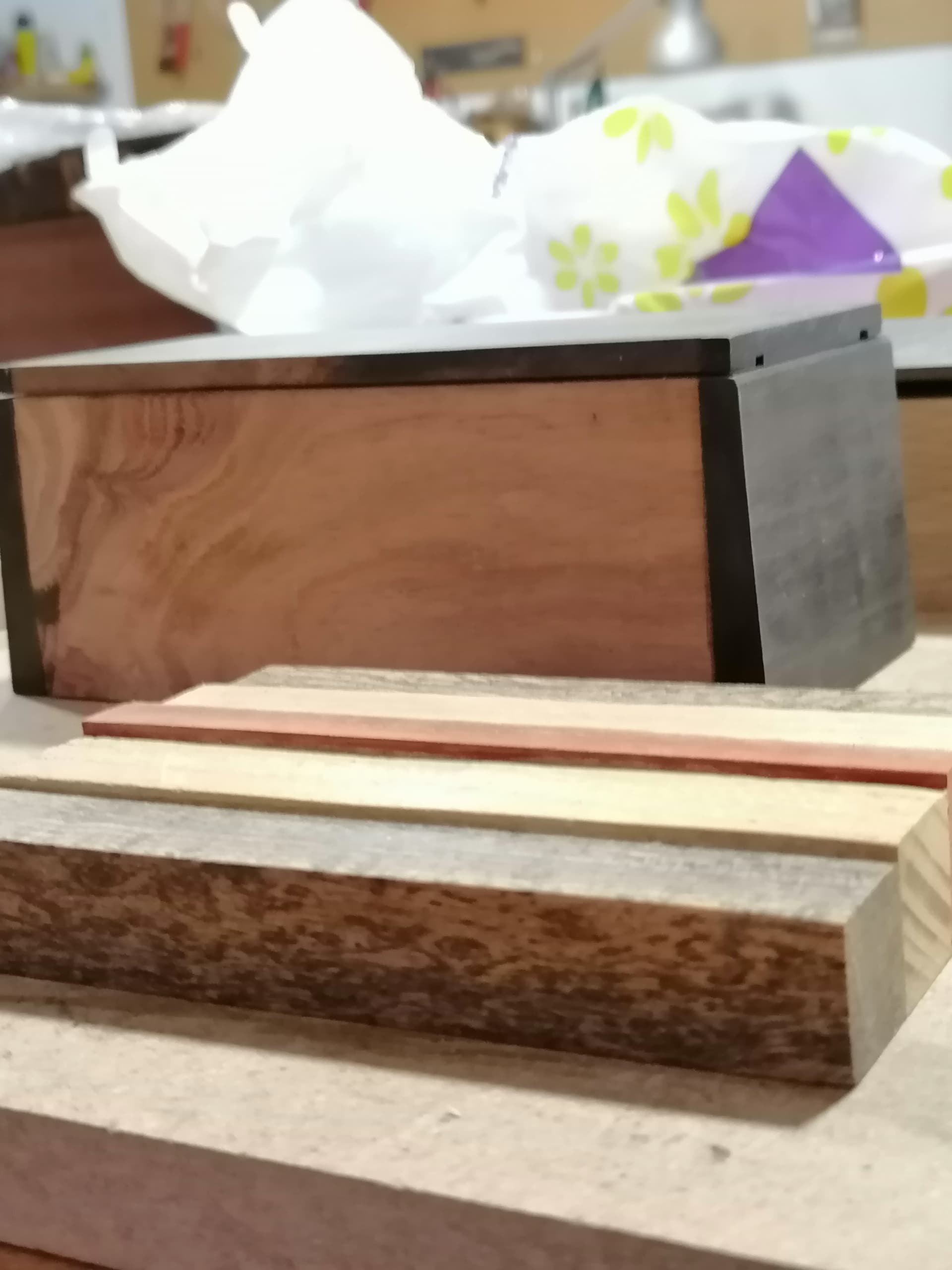

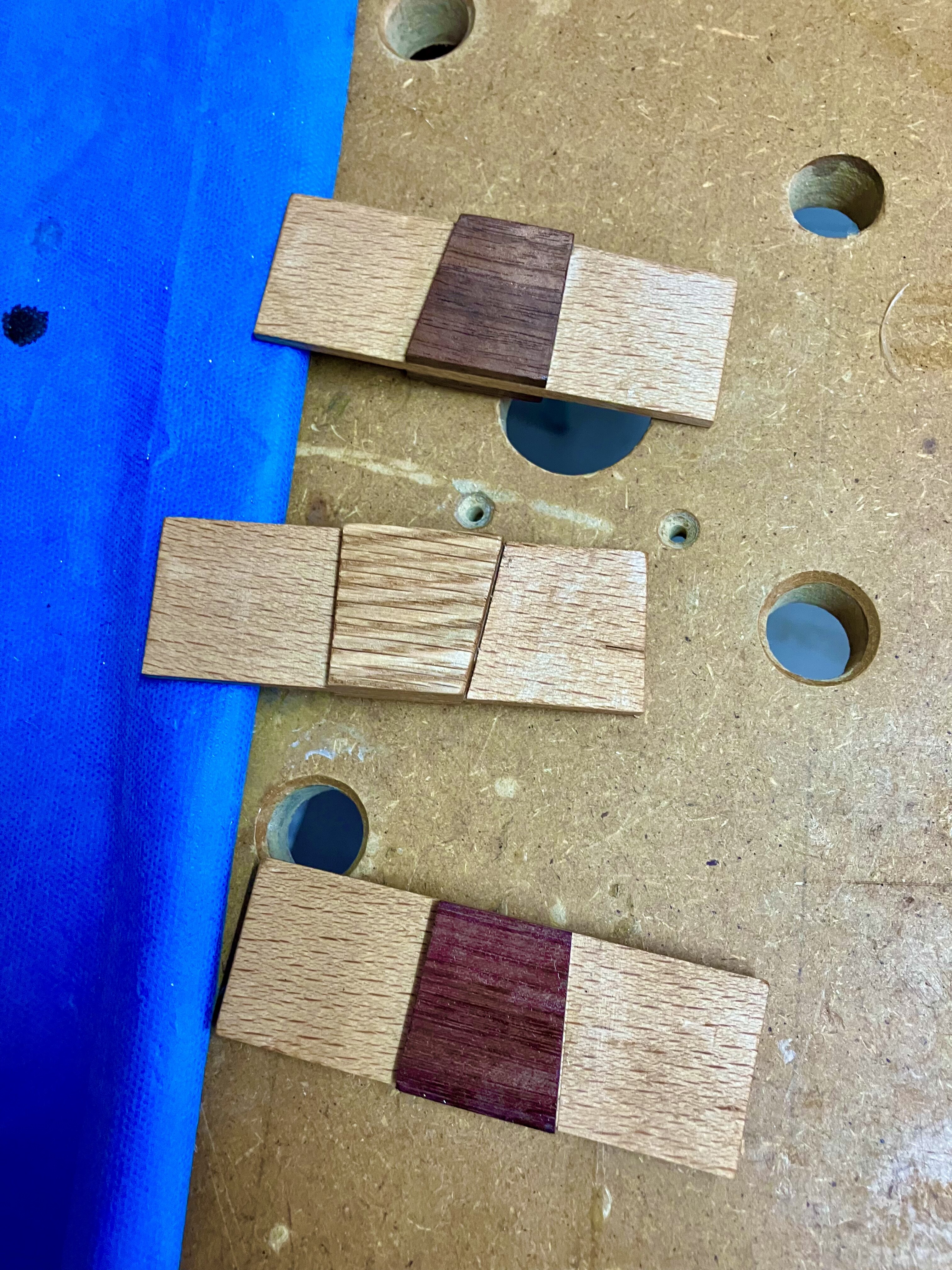

Pues yo, esta tarde me he hecho unas plantillas para marcar colas de milano: cuerpo de haya, y roble 1:6, nogal 1:7 y Nazareno 1:8.
11 Me gusta
Qué maderas son?
Menudo arsenal de maderas nobles tienes…

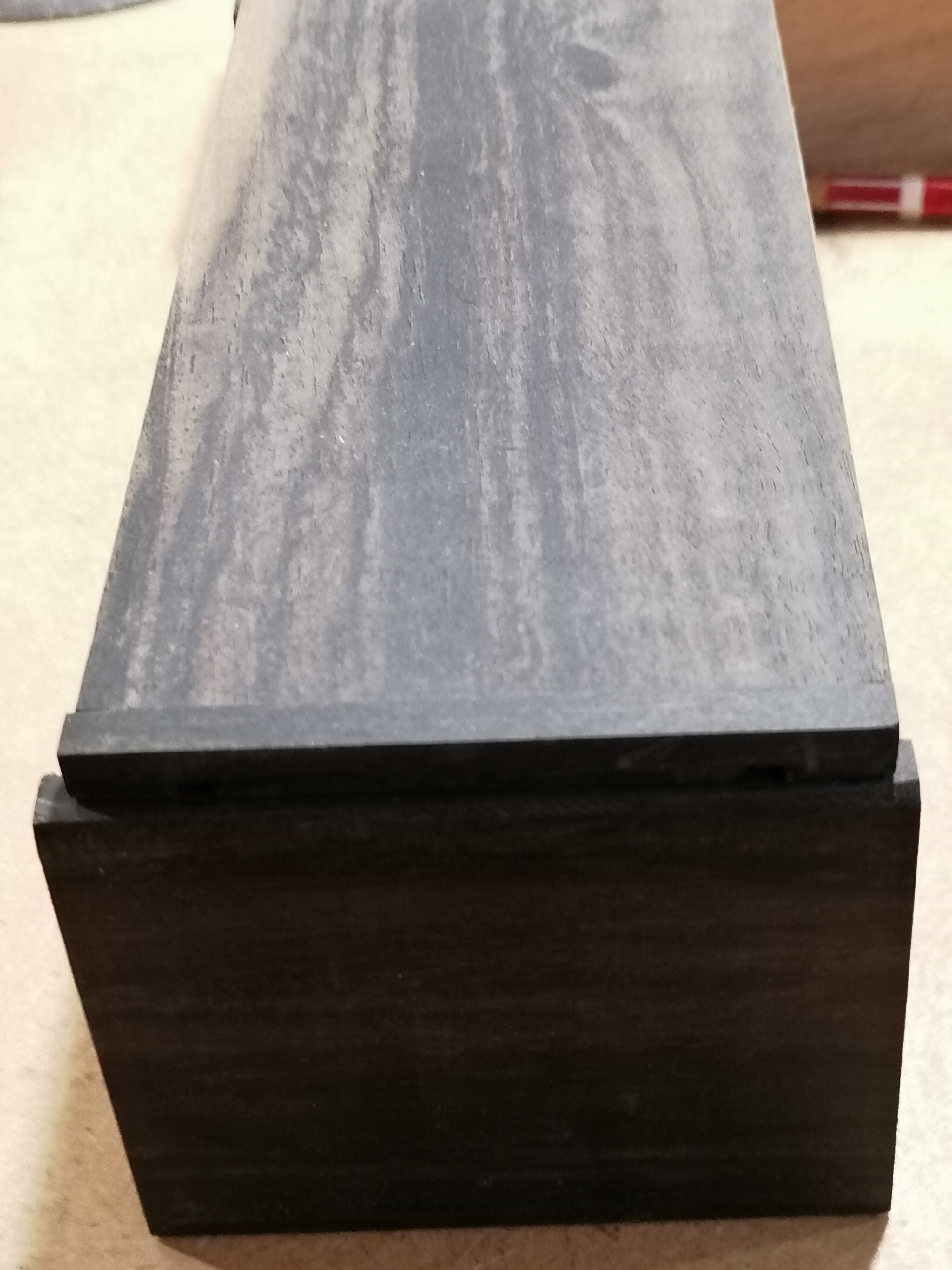

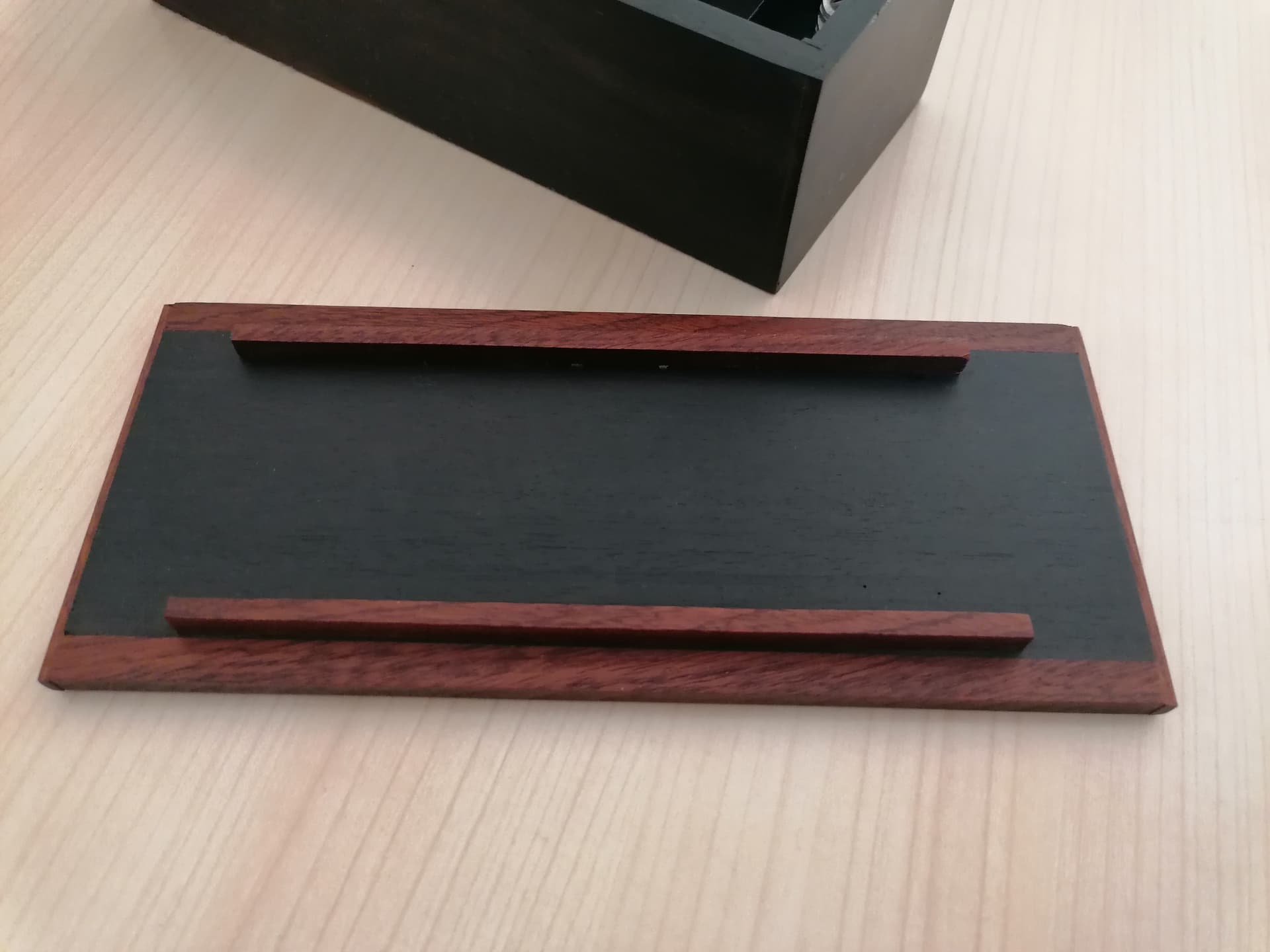

Es para unas cajas trapezoidales jaaajaaaa.
Hay: ébano de Macasar, granadillo de Méjico, morera, palo rojo bariolé, acacia y chapa de olivo y otra ? en las bases.

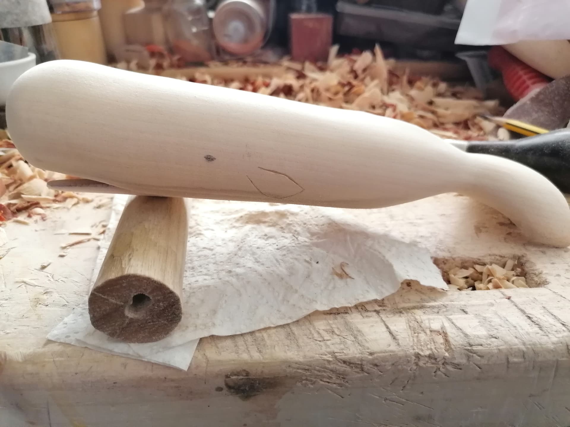

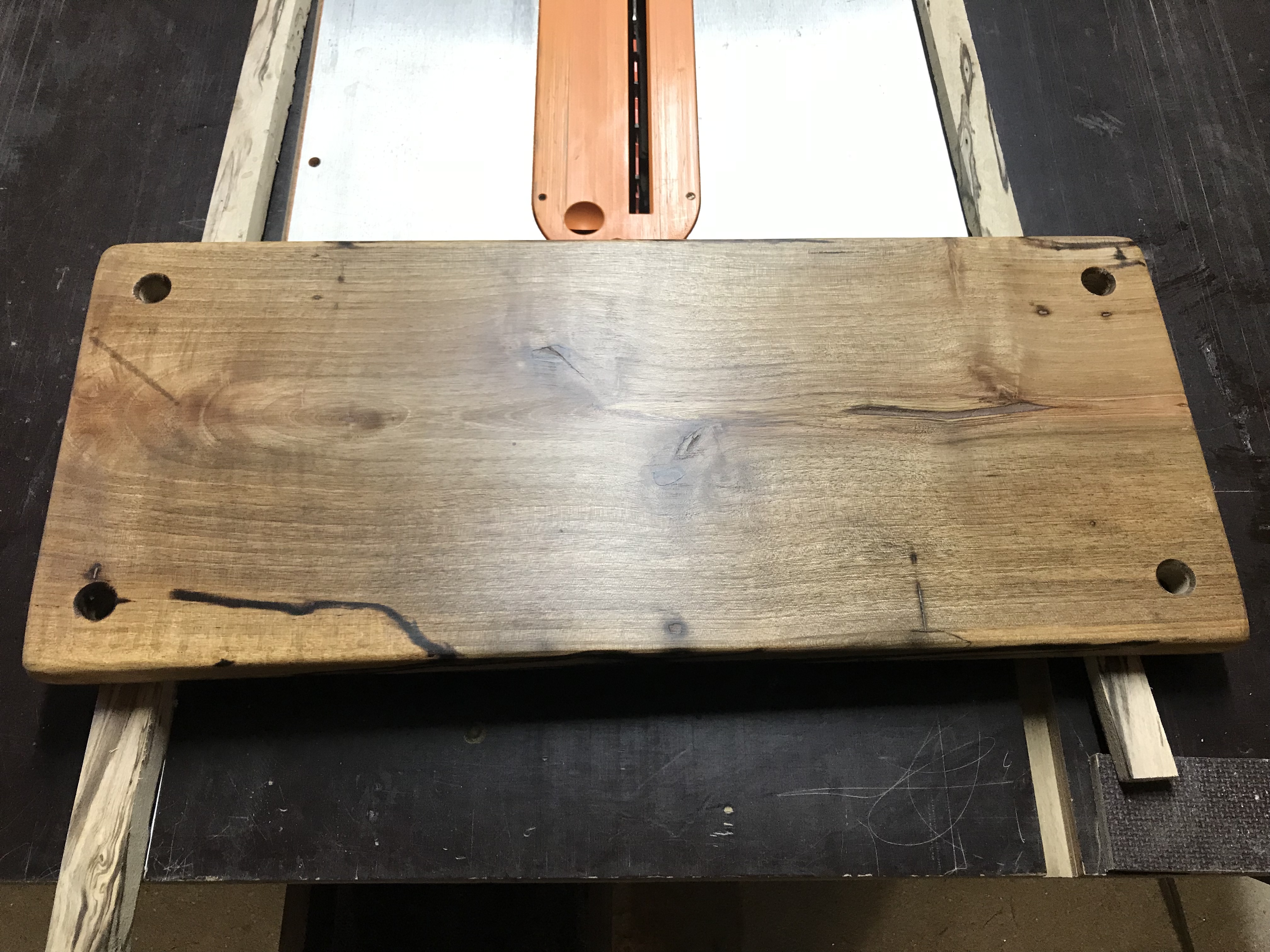

Una tabla para un columpio de lujo. Un trozo de nogal pasmado de un árbol que cortamos hace unos años. Acabado con cera de la que hago en casa para que el nene pueda mordisquear si se aburre de columpiarse.

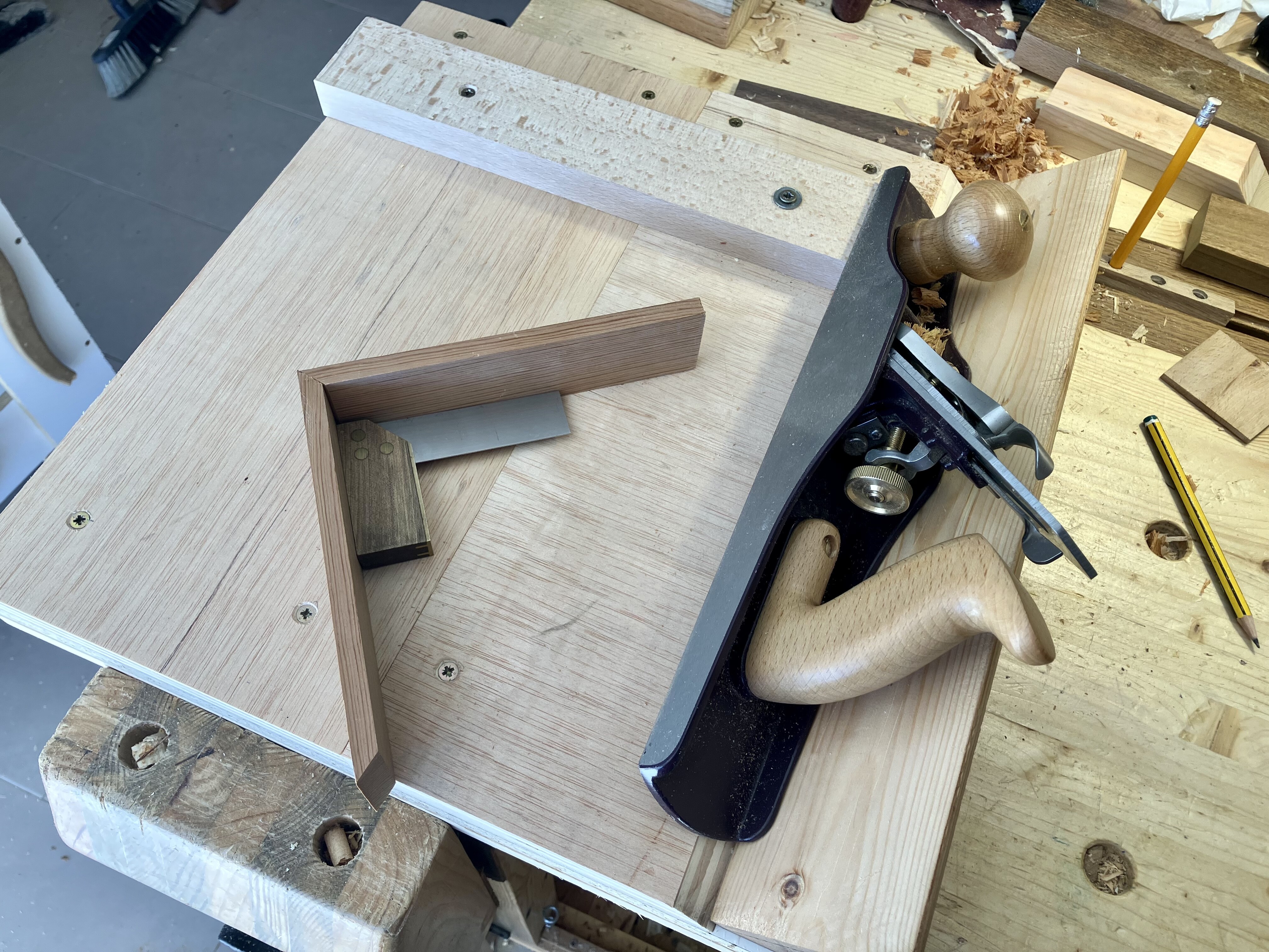

Seguimos tramando.

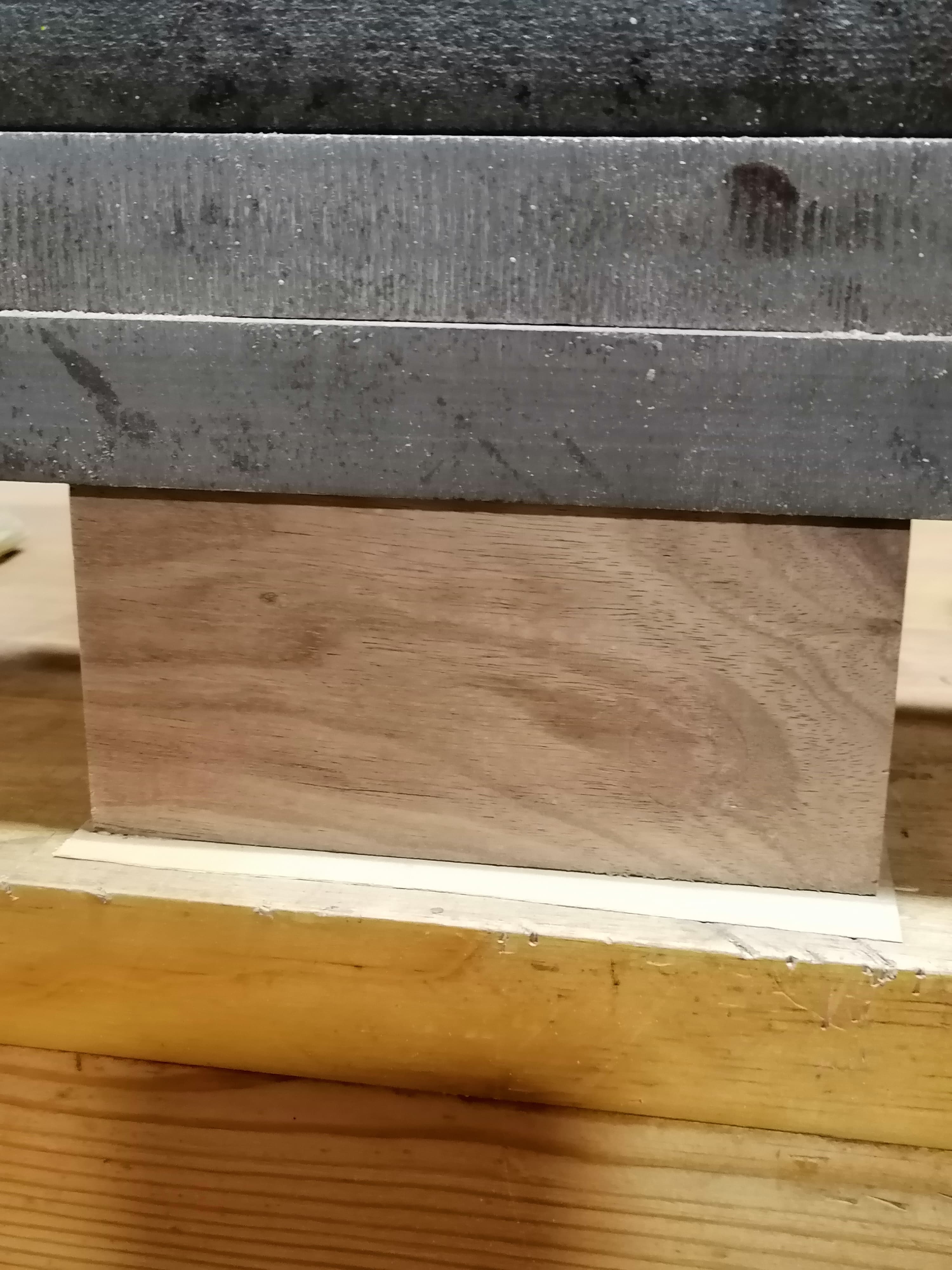

En esta ocasión una tabla de retestar ( o como se diga) ingletes.
9 Me gusta
¡¡¡¡¡¡¡Por allaáááá resoooplaaaaaa!!!
Buen mamporro gastas, pardiez.
Como funcione a pilas… miedo me da jjjjj
