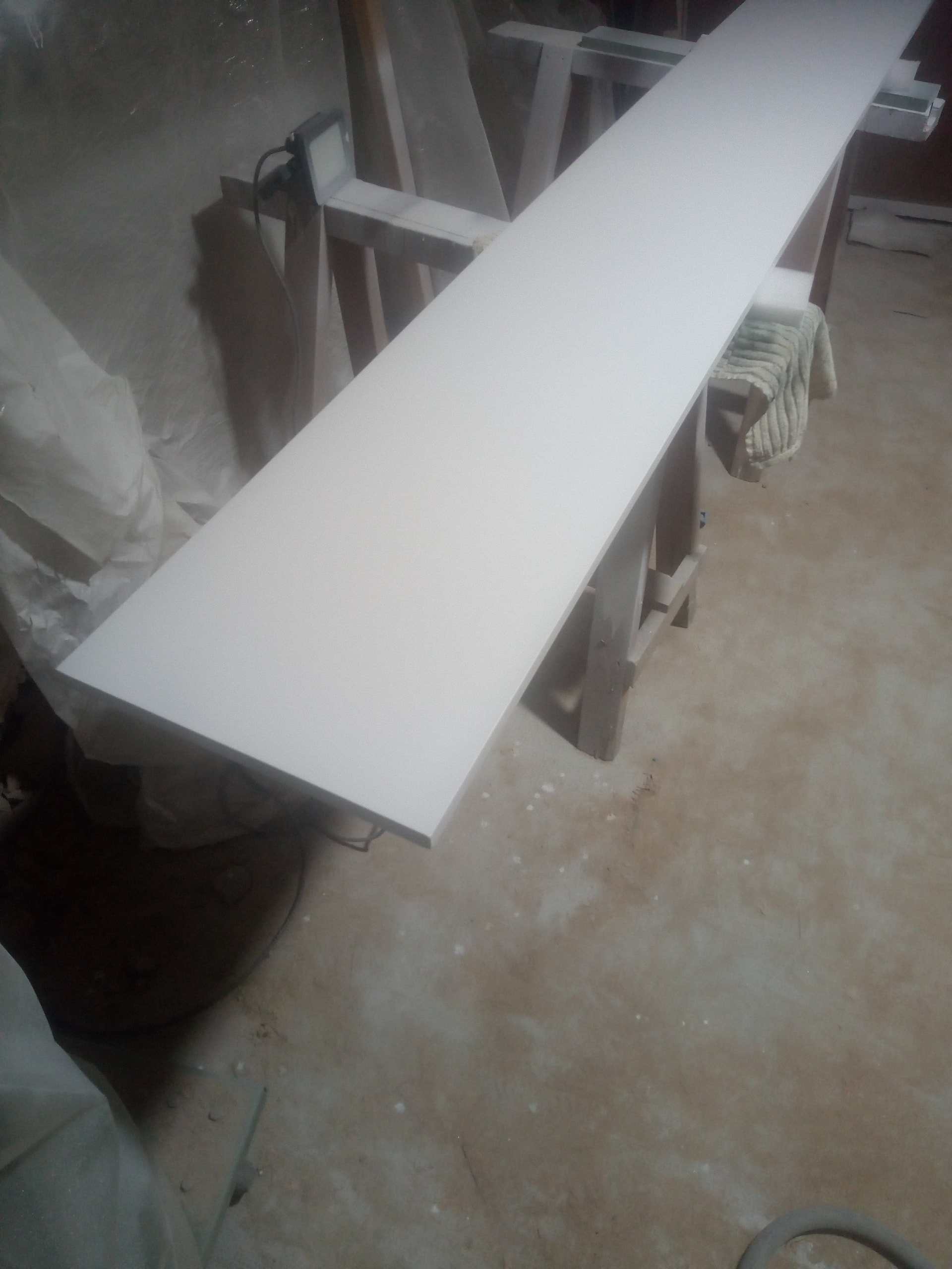

Animándome con los lacados
Puertas de armario para contadores
Lo principal para que quede bien la superficie es que no haya polvo @Miki . Lo mejor es hacer un espacio lo maw limpio posible y cerrado. Como tengas polvo alrededor hasta tu mismo al moverte lo levantas y despues se va posando sobre la superficie sin que te des ni cuenta

No es el lugar idóneo a ver cómo me queda!
Ya me gustaría tener cabina de pintura pero no hay espacio.
Asi hacia yo antes, hasta que prepare un sitio para barnizar y no veas la diferencia en el acabado
Como me gusta complicarme la vida :joy::joy:
Eso es muy bueno @Miki

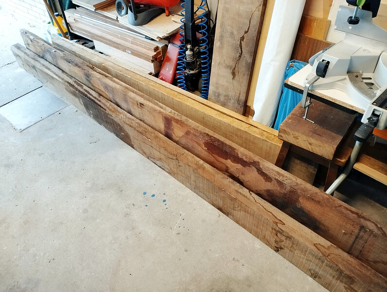

He tenido que mover unos de mis paquetes de madera y no veas la paliza de hacerlo solo. He metido un par de tablones de roble blanco y varios de jatoba, uno era de 7cm, está oculto detrás de los otros. Voy a dejarlos un par de semanas aclimatandose y secando, que les ha caído un poco de agua. Quiero hacer unas banquetas.

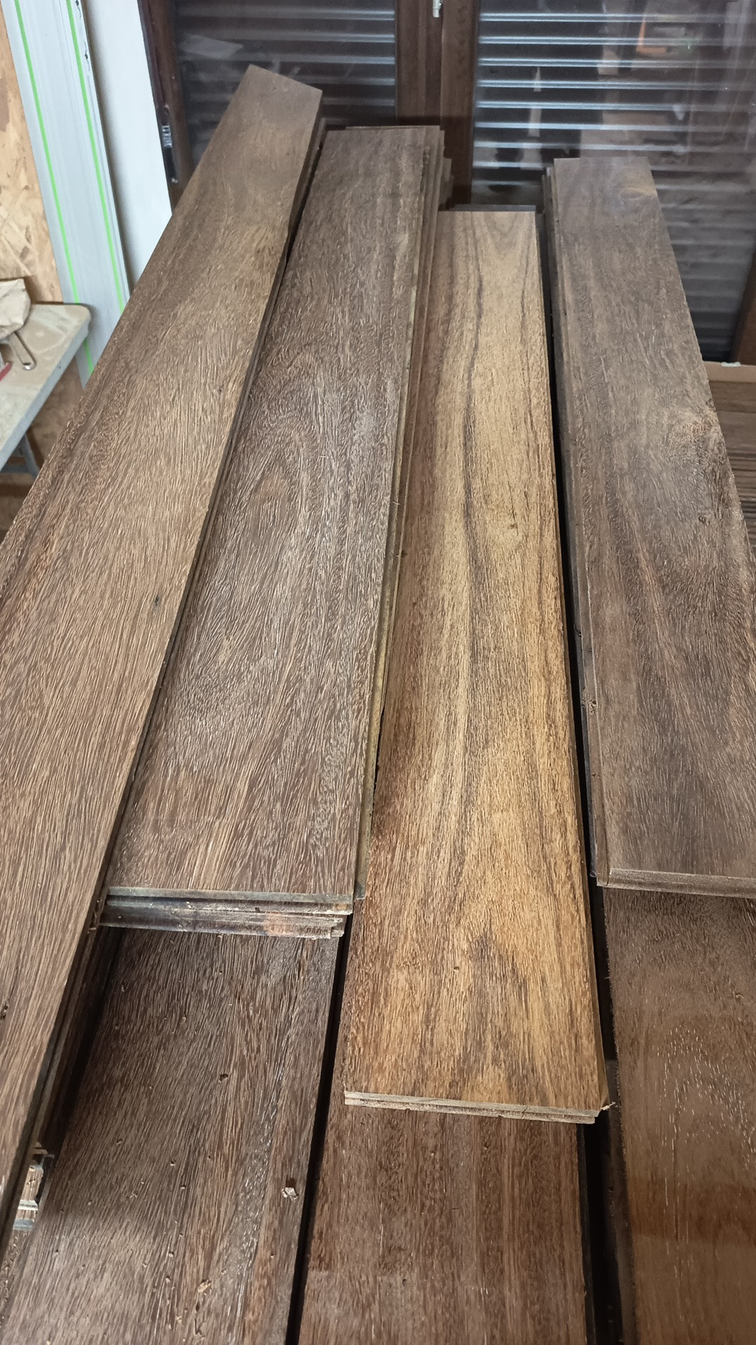

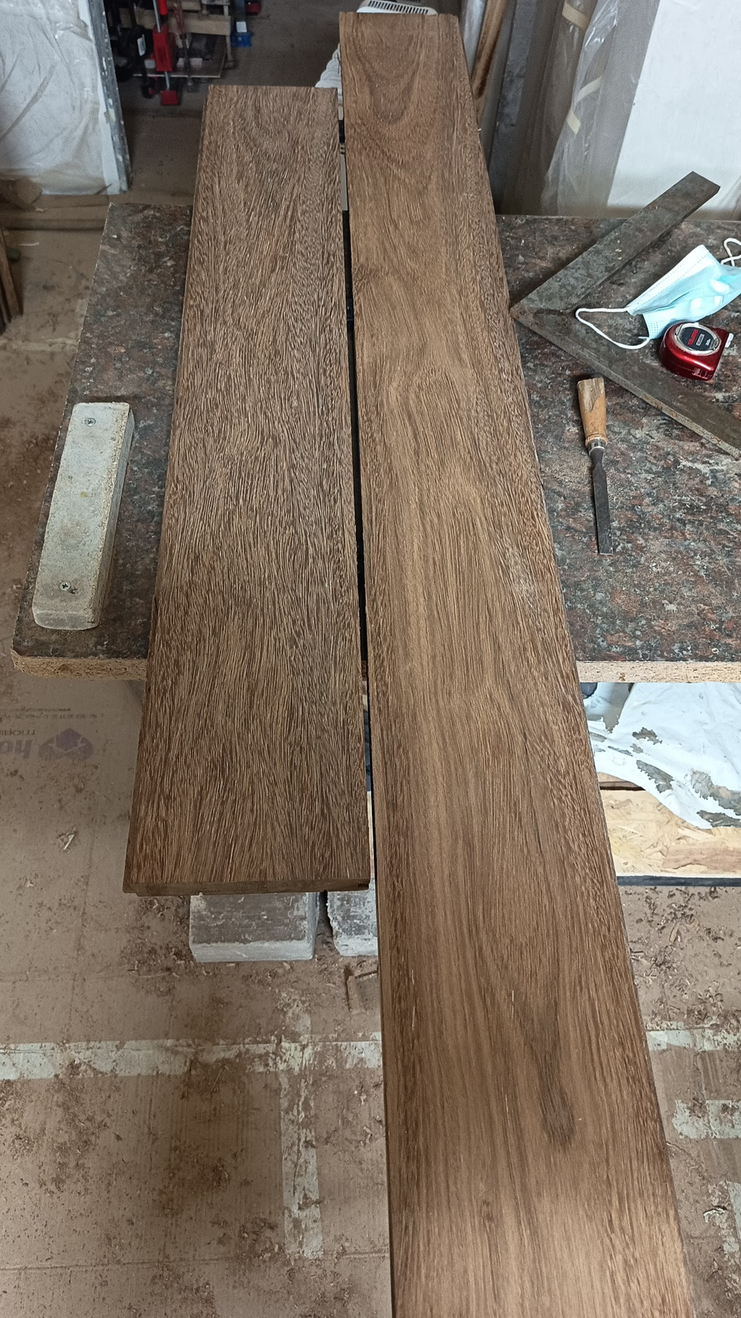

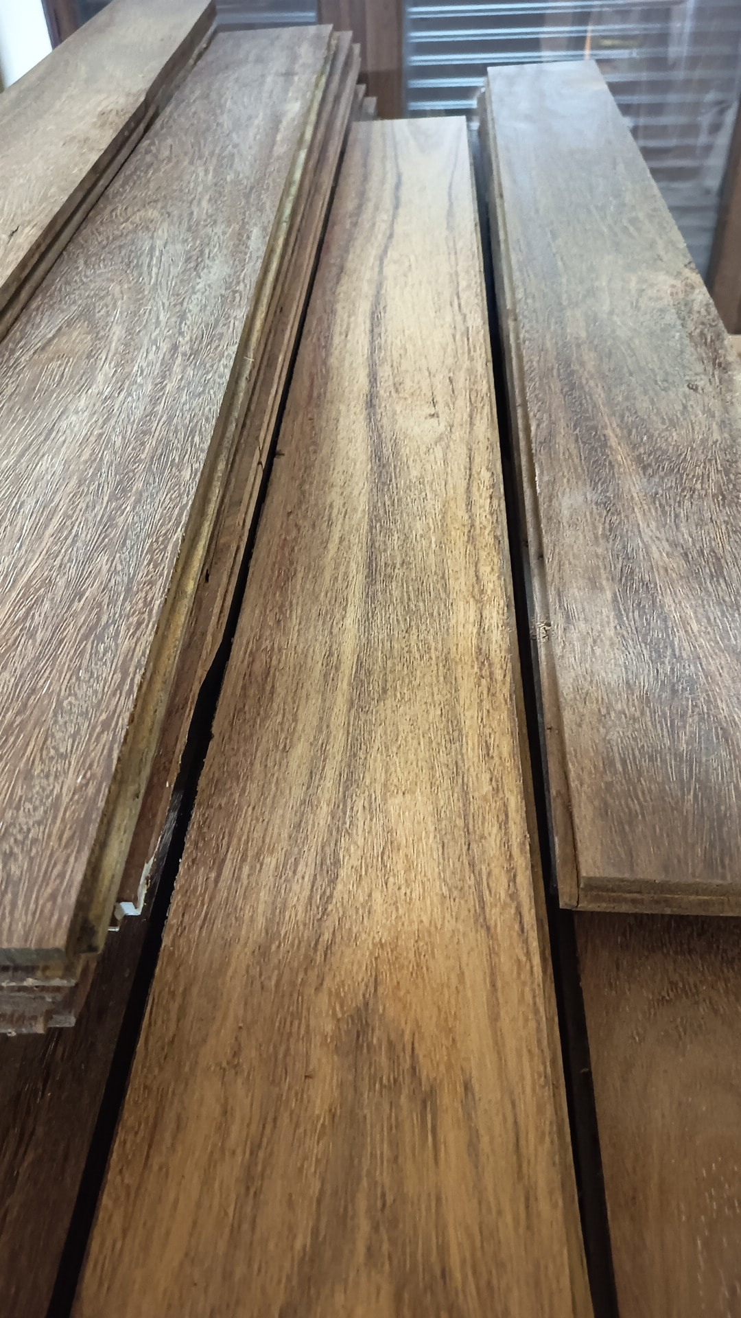

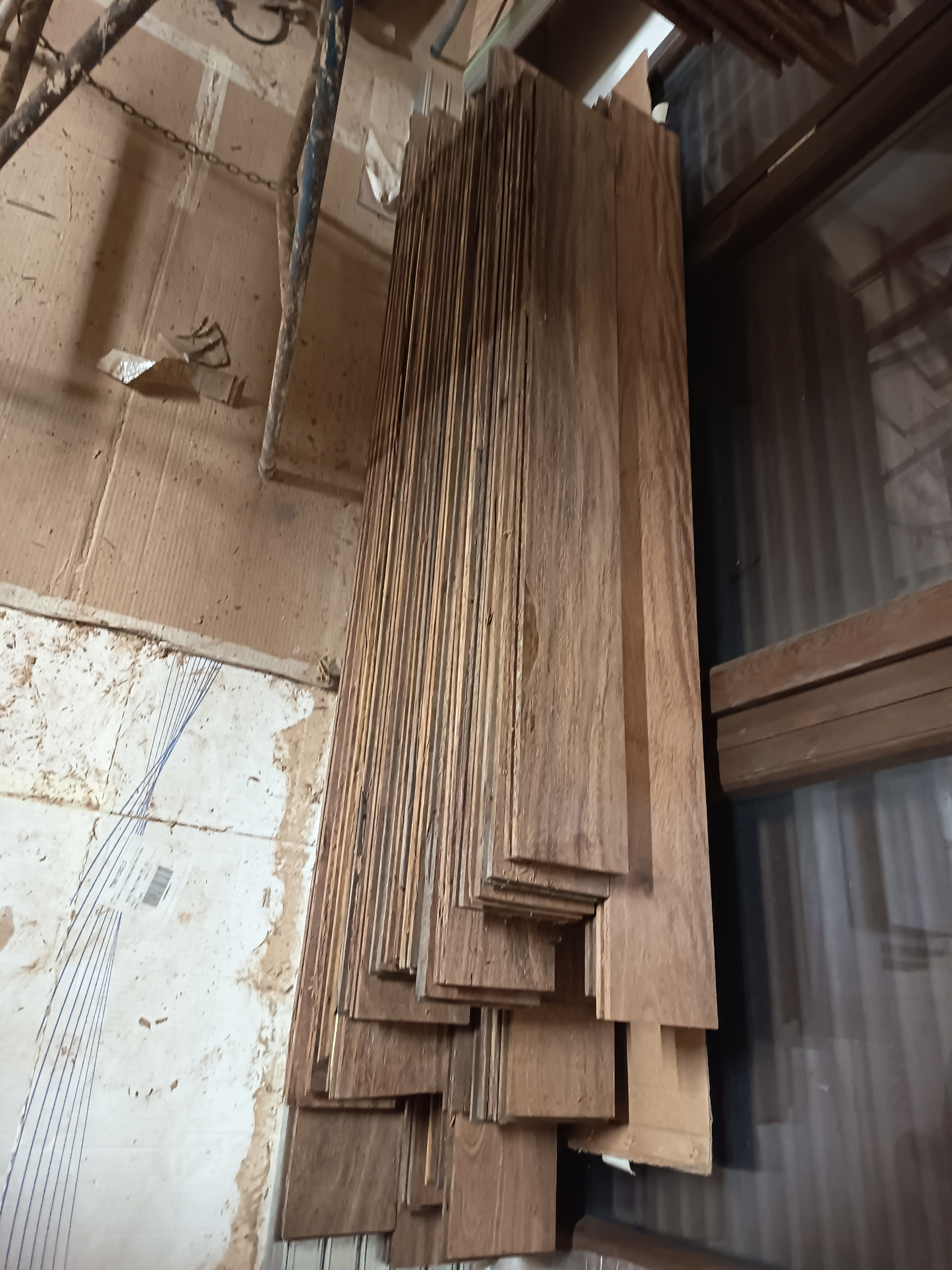

Cepillando tarima de iroko que se retiro de un piso familiar, tiras de 2.4 de largo por 16 de ancho y 3.1 de grosor. Son 142m2 la voy a reutilizar en exterior, una maravilla de madera se coloco en 1951 y le queda mucha vida por delante aún.

Estaba colocada sin absolutamente nada al suelo, como si fuera tarima flotante. En total son 6 palets y medio dobles y no hay una sola marca de pegamento, ni una sola marca de un clavo nada de nada. Me parece increíble la estabilidad de esta madera. Lleva dos semanas sin flejes para ir cepillando y no tiene el más mínimo movimiento.
Después de 75 años colocada supongo que ya está estabilizada, pero en mi caso el Iroko es de las maderas que más me han hecho padecer,después de estar seleccionando tablones durante horas empezar a cortar y ver qué muchos empiezan a torcerse haciendo inservible las barras que cortas.
Es muy variable el iroko, hay paquetes que sierras y no tuerce una barra y otros que no hay quien saque un larguero… cuando sacas ventanas, que la maquina te recupera el junquillo, hay veces que tienes que sacar junquillos a parte porque los que salen estan tan torcidos que no valen.
Tengo observado que el iroko que es mas amarillo claro es mas noble que el marron oscuro y en los paquetes huye de paquetes que veas con veta torcida y repelo en los cantos y nunca coger iroko corto, de 2 metros abajo, es mas barato pero no hay quien lo trabaje. Siempre madera larga, de 3 metros arriba…
