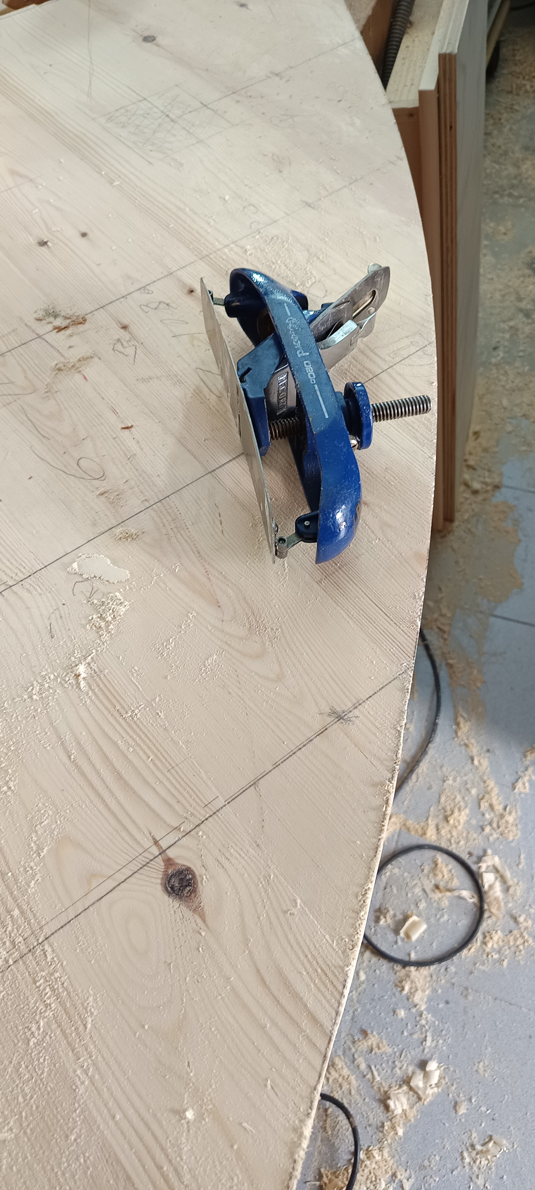

Dándole a la curva….
Iría mejor un cepillo con ángulo más bajo…. Menos mal de la lijadora de banda.
Uff @virutasibz mala herramienta traes entre manos!! No digo que sea mala ella en si misma, pero el meterte a repasar eso con ella me daria hasta miedo :rofl::rofl:

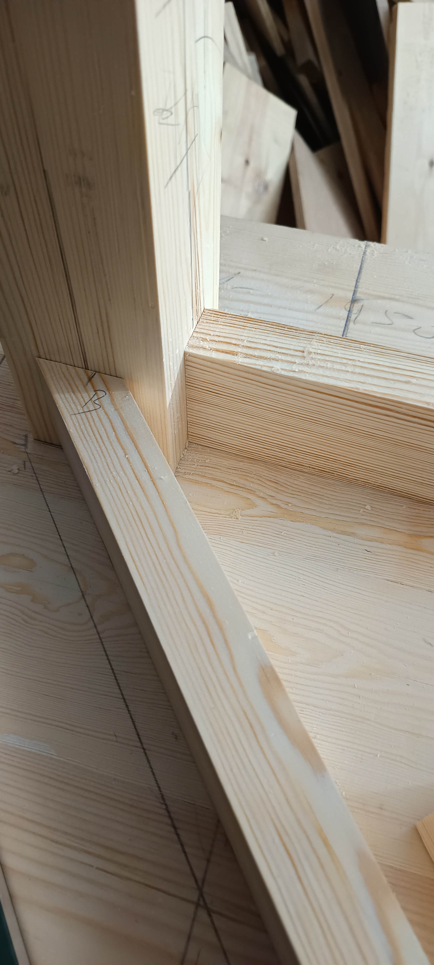

Es una curva un poco jodida ,al final marcar puntos de referencia un par de clavos y listón flexible, y a repasar la curva que sea armónica, los puntos de referencia están tomados en una obra y la curva quedaba rara.
Ves para una mesa con tres patas , casi triangular , de hecho la estructura por abajo será triangular pero en la hipotensión da del triangulo hace una curva que sobresale unos 20 cm .
Con un poco de suerte mañana encolare largueros a las patas, veremos cómo meto las tacos en los ángulos…
En cuanto al cepillo de curvas …. En la curva justamente quedan las testas y el cepillo no es lo mejor la cuchilla tiene que estar muy afilada y solo le he dado lijeramente a ciertos puntos altos que han quedado al cortar y después lijadora de banda, no valía la pena hacer plantilla para la fresadora.

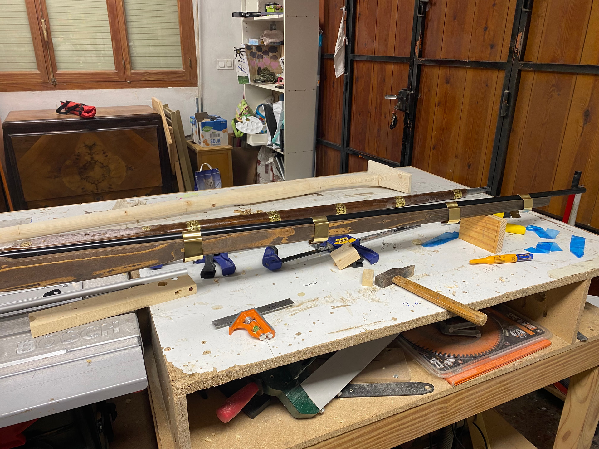

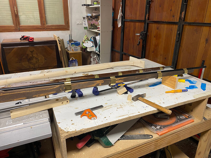

Pues aunque llevo unos cuantos días con esto, y además mezcla varios temas, os paso unas fotos de mi último trabajo que llevo entre manos.
Es una espindarga y se usa como complemento del traje en las fiestas de Moros y cristianos.

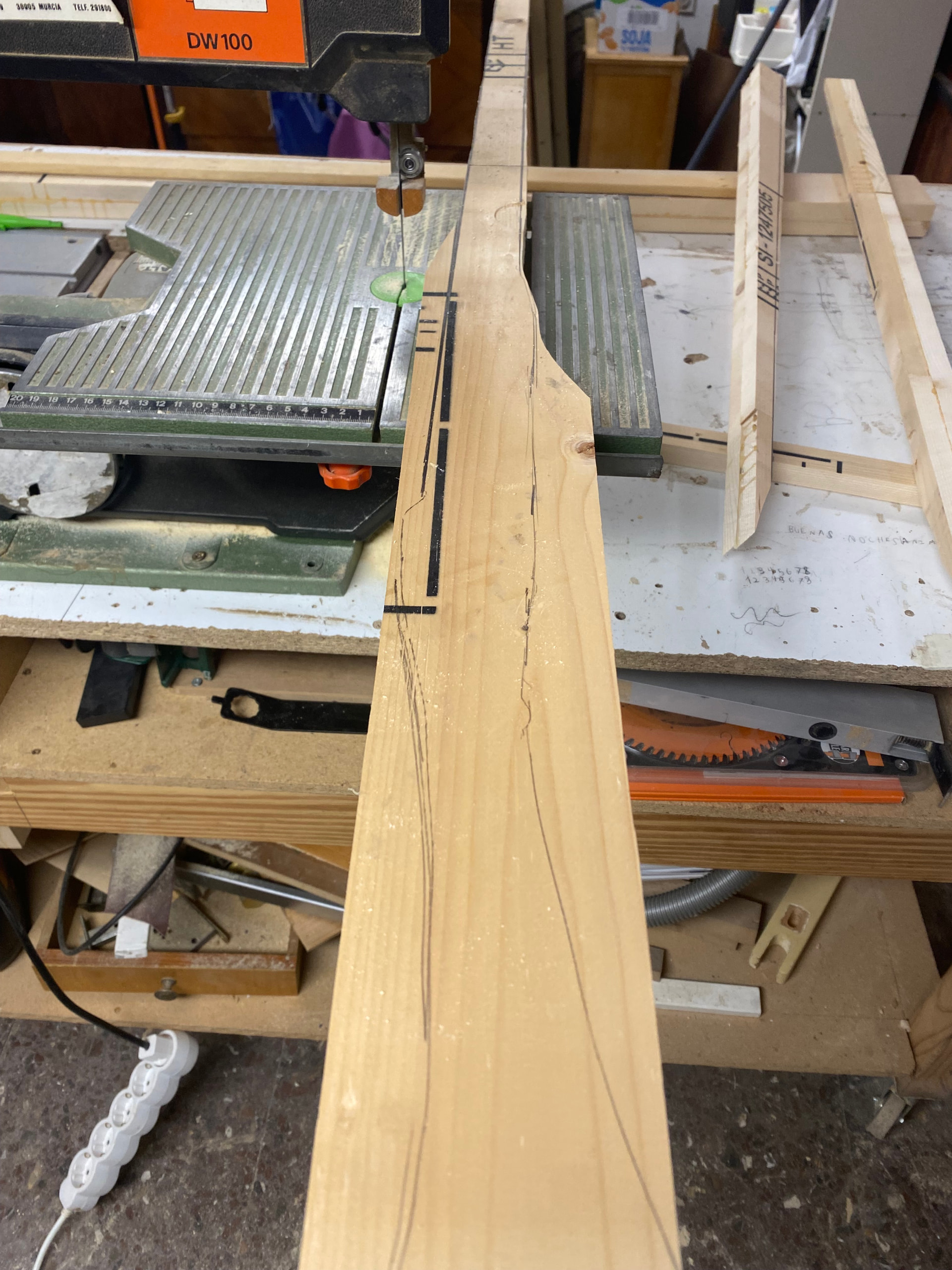

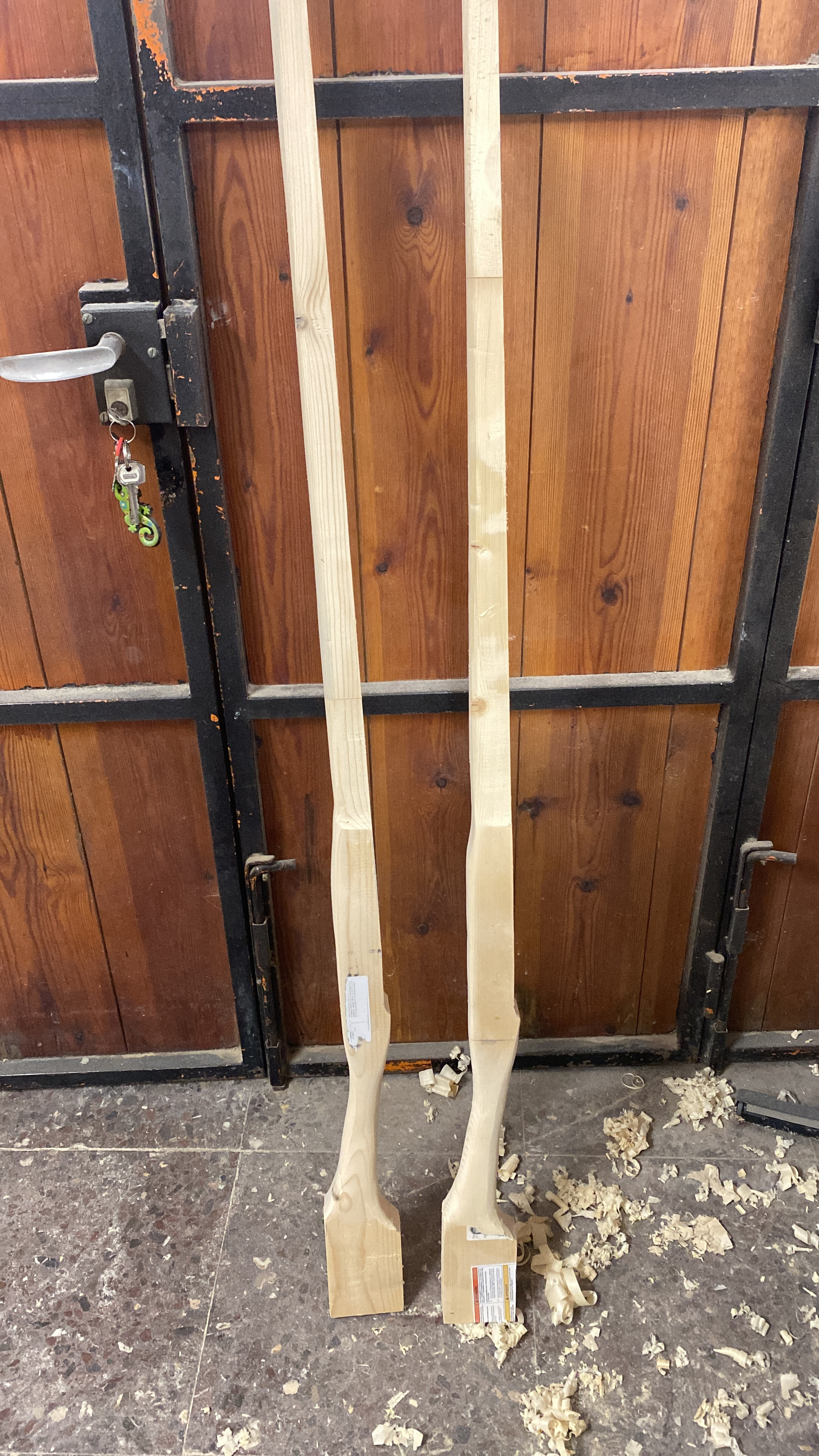

Empezamos encolando maderas para buscar las dimensiones finales. Cosa de hacerlo con “retales”. Después con una de muestra, trázamos un esbozo y a la sierra de cinta a cortar.

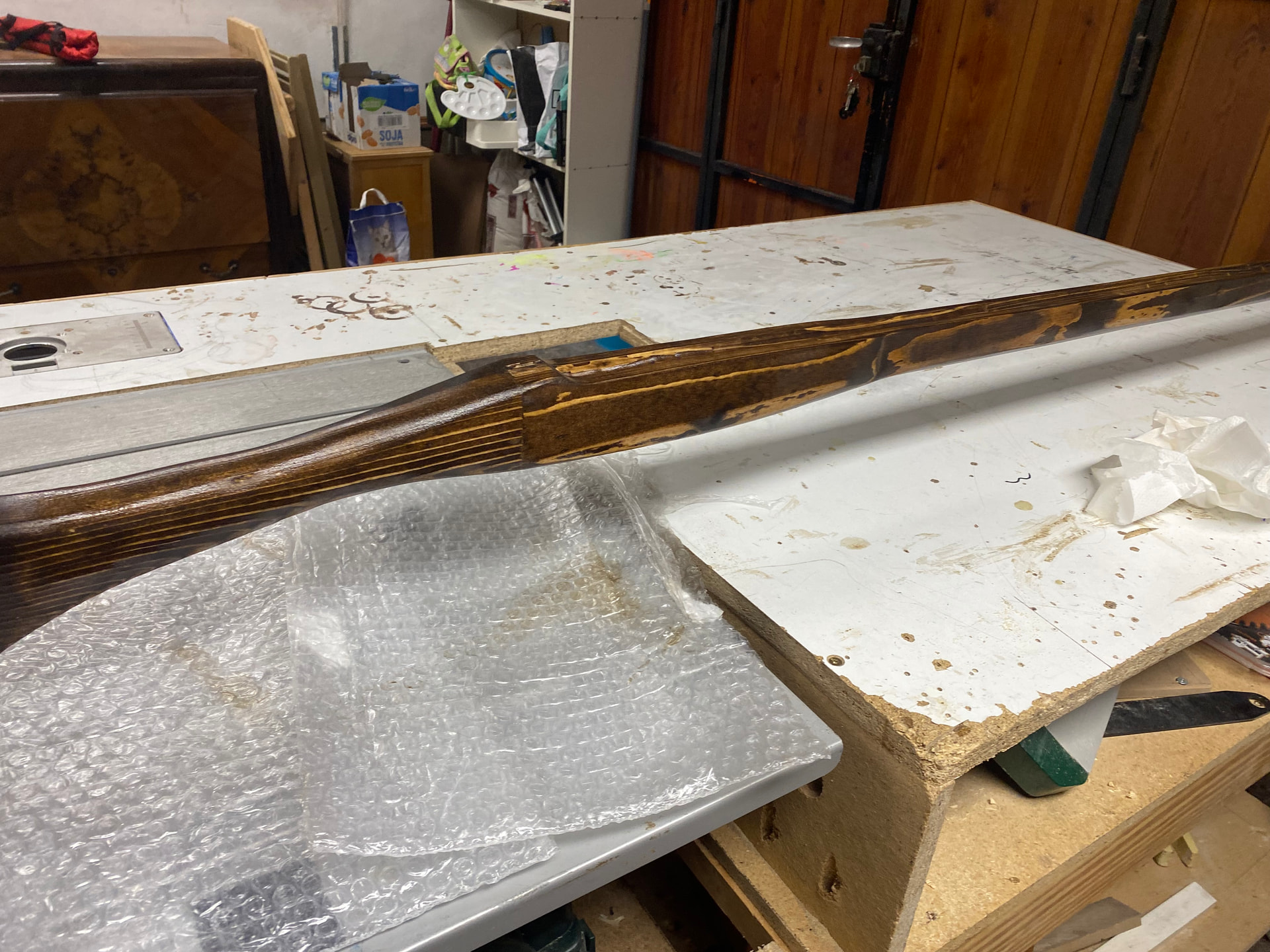

Seguimos dándole forma… en este caso y después de que la lijadora de banda del lidl pasara a mejor vida, decidí meterle radial con disco milhojas gastado… la fiesta del polvo!!! (Y la bronca de la mujer)
Y ya una vez dadá la forma, hecha la ranura superior para embutir el cañón y todas ls formas que conlleva, pasadita de betún de judea, lijado con abralon para que quede pulido y toca trabajo de “chapista”.
para terminar, un poco de barniz brillante, porque las originales son así, brillantes…

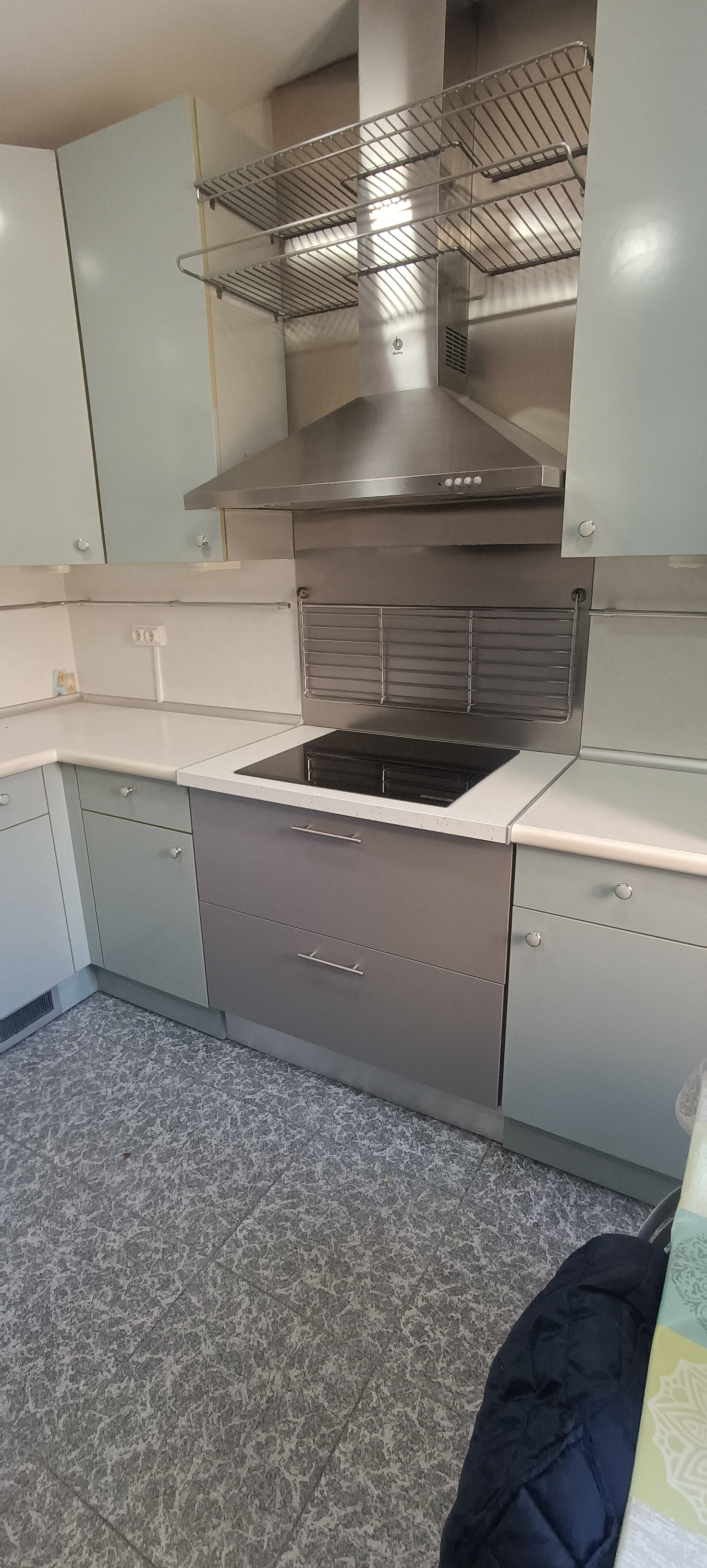

Cambiar una vitro que estaba en una especie de mueble de acero flotante, colocando un mueble bajo y un trozo de encimera, ademas de mover un enchufe metiendo los cables por el copete, no es lo ideal, pero no habia sitio por donde pasarlos…
La encimera y el mueble los prepare ayer en el taller, un par de horas, asi venia con todo hecho, menos mal que en vez de 90cm lo he traido a 89,7, sino, problemilla…
Hoy de 09.00 que he empezado a descargar, y a las 12.00 estaba en la furgo con todo recogido.

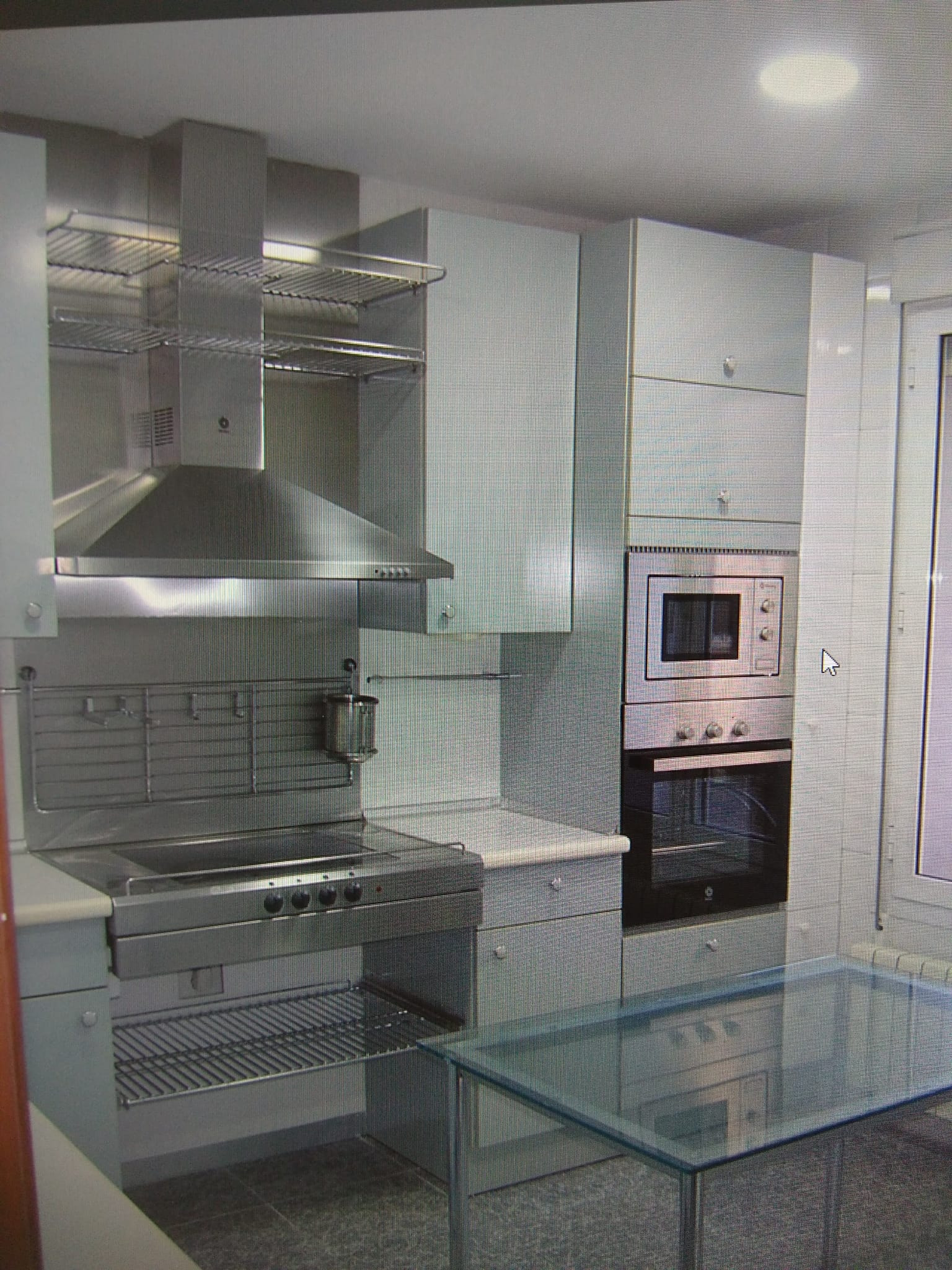

Es un diseño de,estanterías raro o estas rejillas tenian una función?
Vi algo similar en un restorante para guardar las cosas mediamente calientes (y precalentar los chuletones), pero “a mano" y debajo de los extractores
la.funcion era solo almacenar cacharros de cocina, se les fastidió la vitro, y como iba integrada en el acero (menuda cagada de diseño).
Asi que mueble y encimera, con vitro standard

Tienes razon ,es un dibujo raro, me imagino que sería pensado con un horno debajo pero que se opto por un horno en altura.
