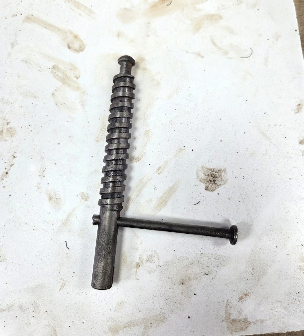

Mordaza. Punzon, taladro de 5
Punta de 4 y algo, cortada, en la mordaza , un golpe de radial (o de sierra de metal) para hacerle una pequeña hendidura .
Pasas la punta, pones un cortafrio de cuña el la hendidura, das un golpe y ya esta.
Y la próxima vez, no aprietas tanto la madera, no es acero …

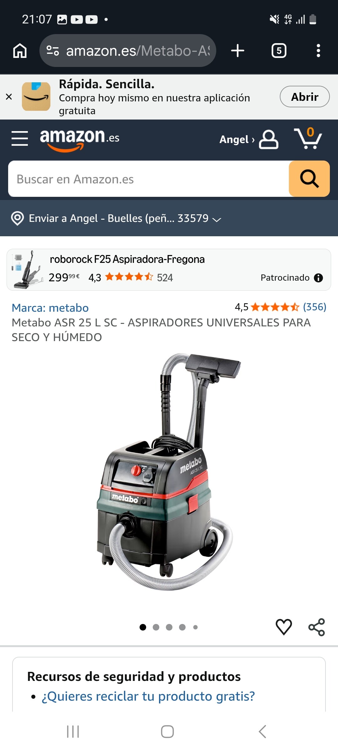

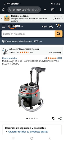

Por cierto qué tal el aspirador? Puedes, por favor, decir que modelo es?
Gracias por adelantado y por compartirlo.
El aspirador va bien, es el S 25. Tiene para sacudir la bolsa automatico. Tengo tambien un festool, el midi, y el mafell le supera en succion bastante.
Por otro lado el mafell es muy parecido al metabo exteriormente, es mas, diria que es el mismo, aunque no se si la mecanica sera tambien la misma. Tengo que mirar las bolsas metabo si valen porque creo que si y son mucho mas baratas
La verdad es que estaba haciendo un poco el bruto, pero creo que no se salva, ya que aparentemente la rosca tambien se ha jodido…
Mirare si hay recambios, y sino pues nada… al barranco… o algo se me ocurrira.
No hombre, o mandalo para mi barranco, no sería el primero. No lo decía en broma, arreglé varios. Asi.
A este lo taladre demasiado cerca de la rosca, podría haber ganado un oar de cm. Es una punta pasante que abri a modo de remache. Marcas, taladras , remachas y ya esta.
Y con esta, la rosca fina de tu Piher, es mas que de sobra para madera .
Parece ser una métrica normal y corriente, la,repasas y ya esta.

Gracias a todos por las respuestas, he visto que la pieza esta como recambio y la he visto en la web por unos 7€, asi que no creo que haga muchos inventos.

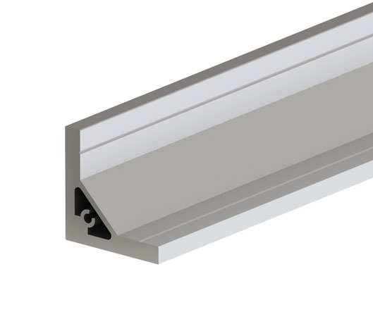

Me parece buena idea y pinta tener buena fijación, he de poner los dos perfiles en L con la altura de 80 y la base de 100 al sumarse el otro perfil, espero que funcione el invento porque lo que pretendía poner es un perfil en L de una sola pieza con pared de 10mm de 78x78mm con refuerzo interior que vi en un vídeo pero entre que me costó encontrarlo tela, el perfil se va a unos 70 euros. Este es el perfil que comentaba:

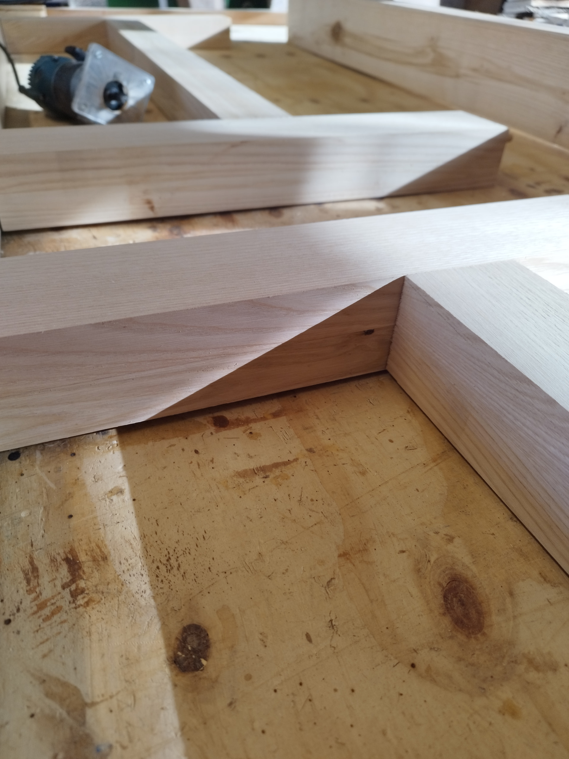

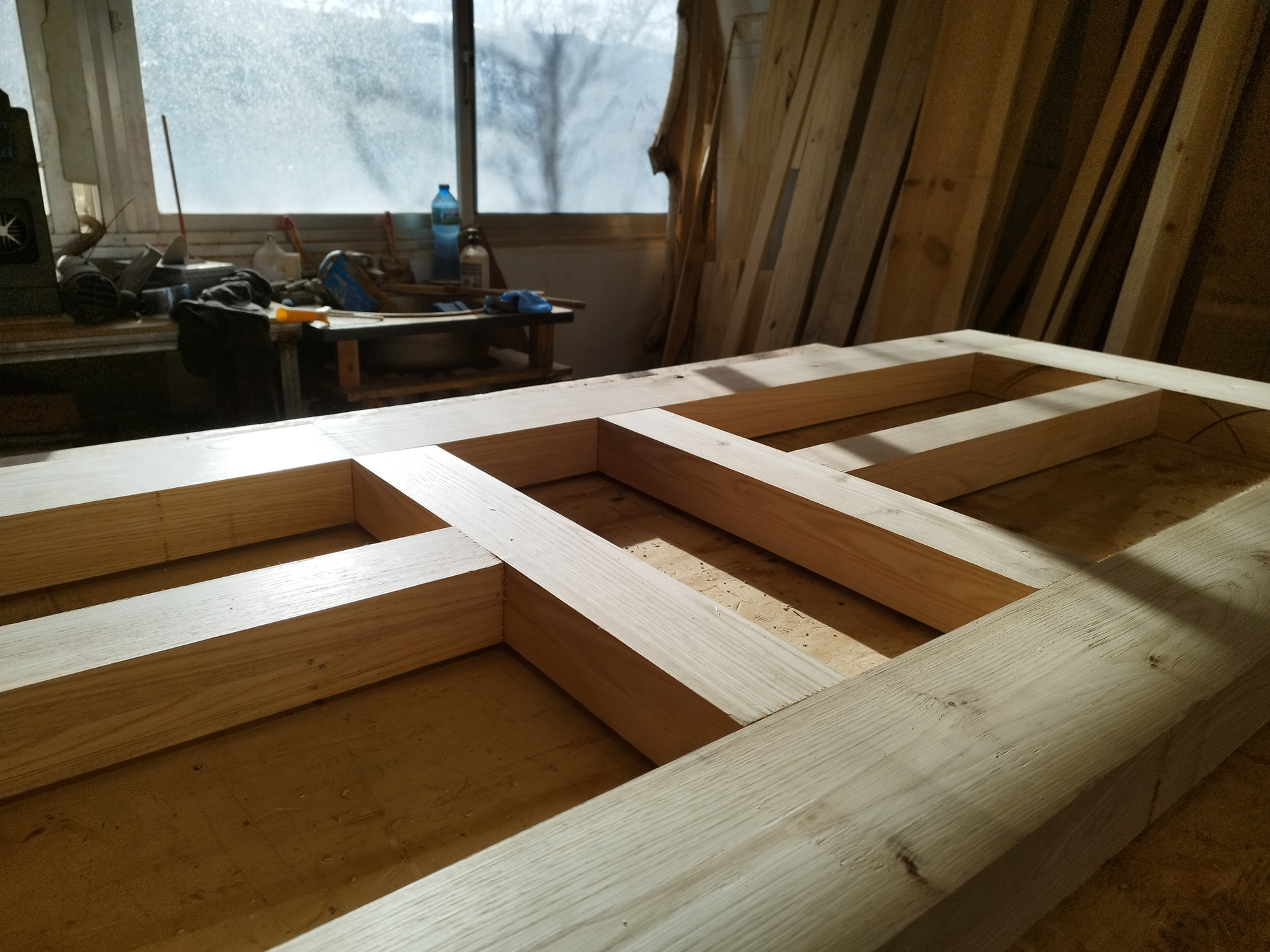

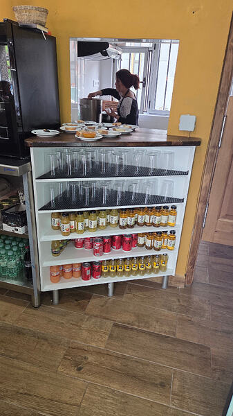

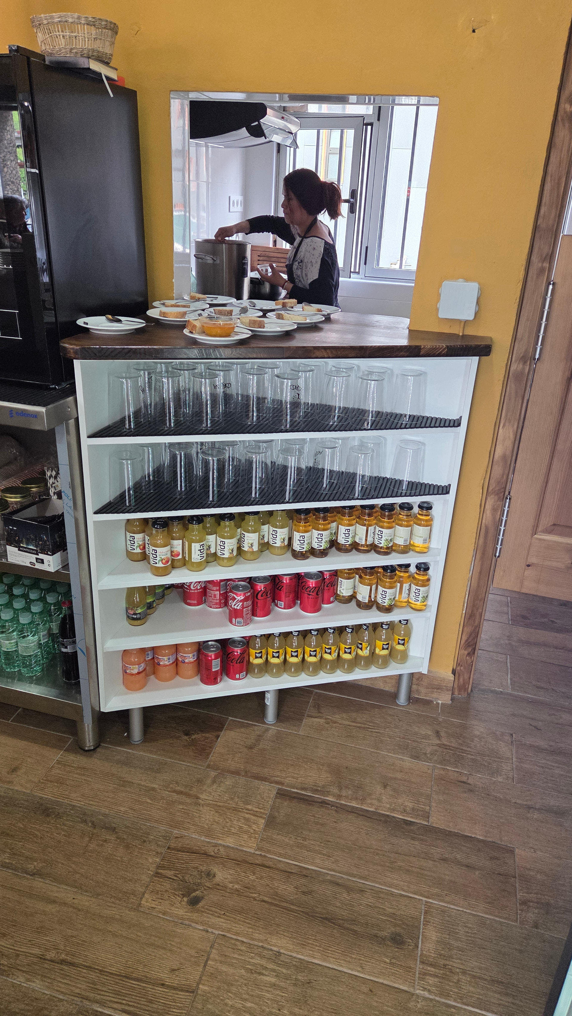

Querian una encimera para pasar de la cocina,a la barra , con escuadras o yo que se, propuse esto para aprovechar el espacio al 100%, , tener mas estabilidad y …..ganar tres duros,en vez de un cuarto :wink:.
Ajusté, entaillé et encolé en el sitio. Es,digno de enseñar porqué va mucho tiempo que la practica en obra corresponde a la teoría del taller. Ni interrumpi el servicio.
Hidrofugo de 16, fondo incluso, patas de,aluminio, pino insigne de 30, judea, icralak.
