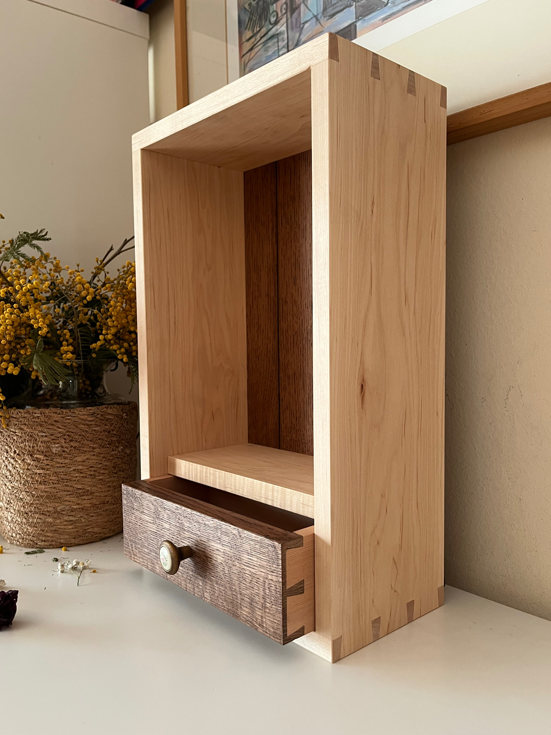

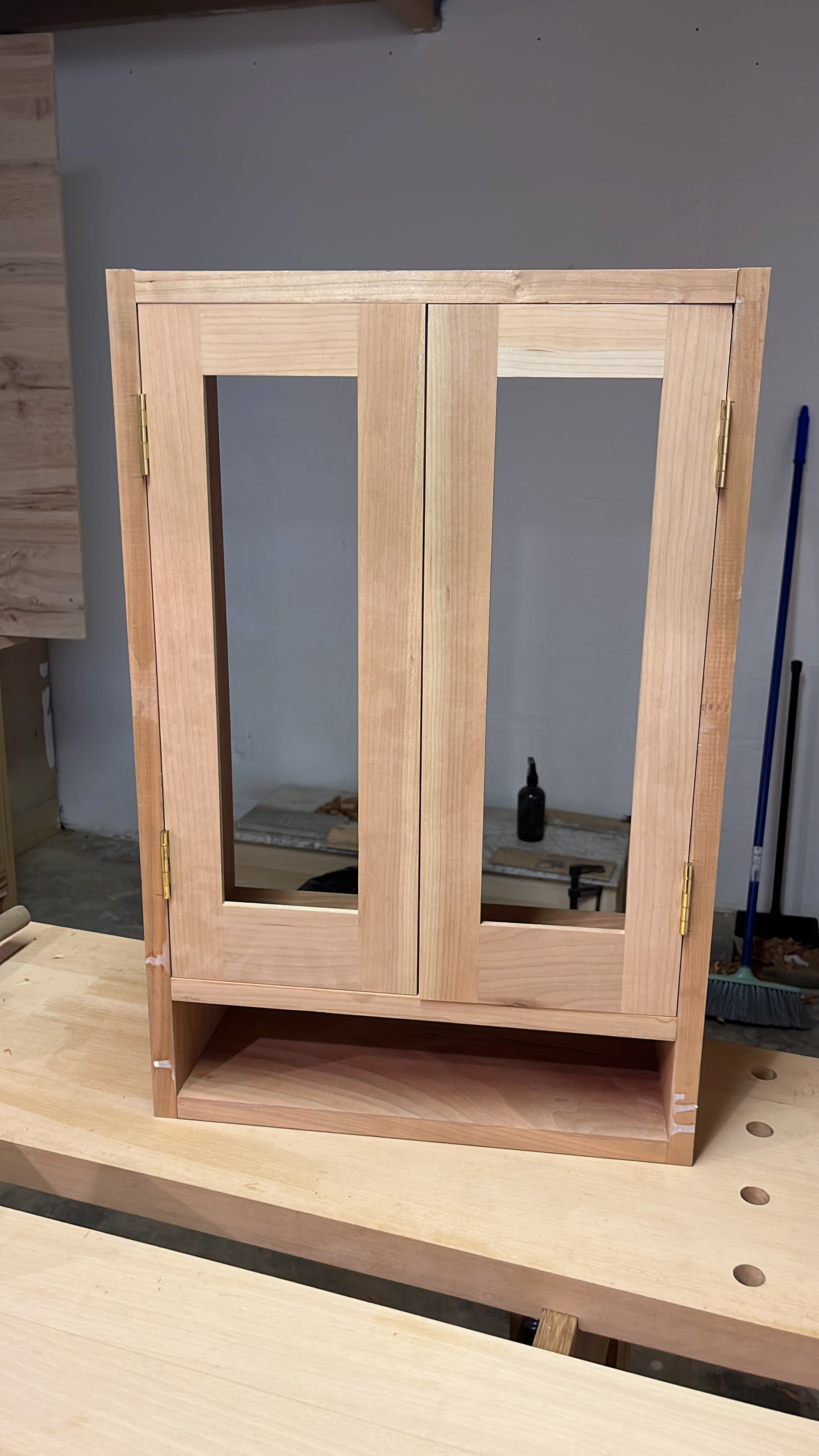

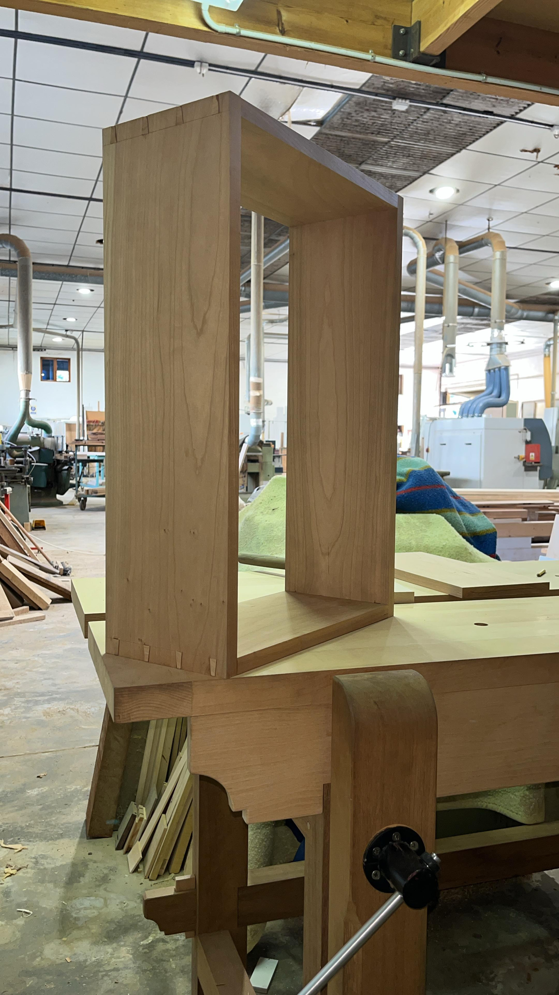

Yo estoy haciendo un mueble para guardar alcohol :slight_smile:

Esto lo hago fuera horas, como hobby. Lo que decia de herramientas manuales… @Angel
11 Me gusta
Esta muy bien!!
Gracias :wink:
Muy chulo ese mueble
El mueble esta muy chulo, PERO.. lo que esta mas chulo es todo ese pedazo espacio para hacer cosas.. que envidia !
Precioso.
He intentado hacer algo parecido y me ha quedado “parecido” pero bastante deficiente.
Si contara las colas de milano que he cortado antes de que me salgan medio bien… sigue practicando :wink:
