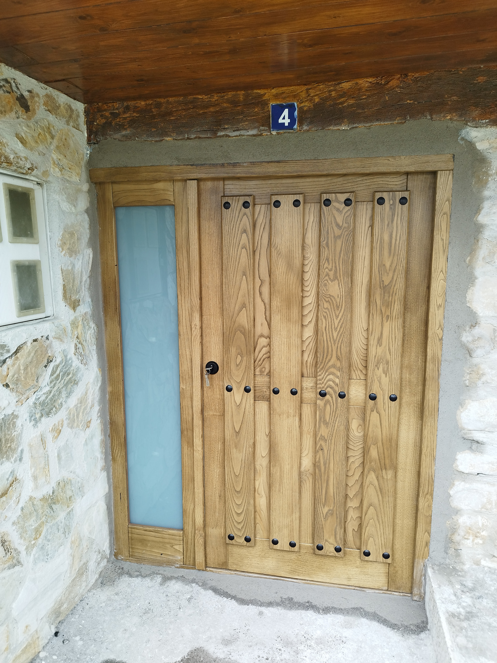

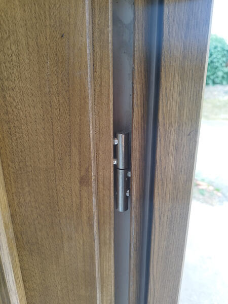

Una puerta de castaño puesta el otro día
Es fina, de 42mm, pero le he hecho solapa porqe me quito de muchos problemas, la puedo ajustar en obra y además me tapa las ranuras que pueden quedar entre marco y hoja y así si arriba hay más holgura que abajo no se ve y nadie se queja, además no entra la luz

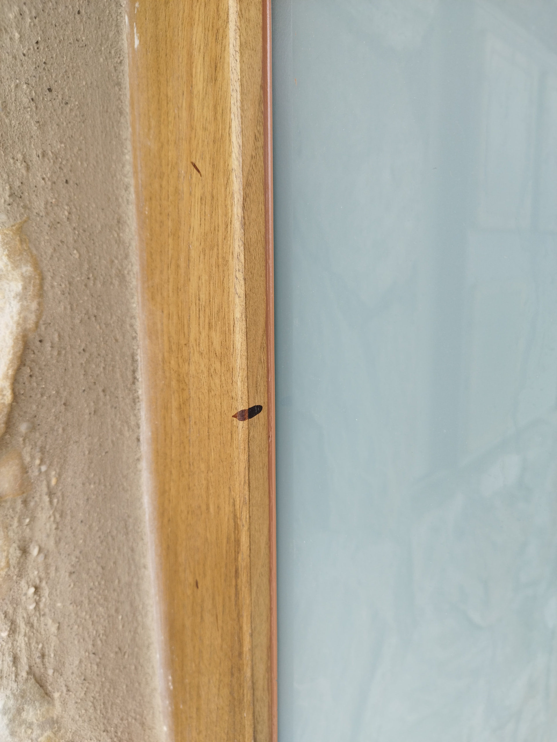

Me han salido manchas de taninos otra vez, yo quiero usar castaño pero me lo pone difícil!!!
En un mes o así a lijar un poco y tintar de nuevo… alguna solución? Será por el cemento? Si uso mortero de cal no pasará? Con el yeso parece que no le afecta al acabado. El barniz está dado 2 días antes de ponerla, igual tiene que ver… no lo sé, me desespera, ya no solo esa mancha si no que todo el marco coge humedad y se marca, si ampliais la foto principal se ve

Que chula la madera, muy buena pinta. Las tablas las atornillas directamente al bastidor? O les haces algun tipo de rebajo o machihembrado???
Es precioso el castaño, siempre que me piden iroko les intento vender el castaño jaja, anda más o menos igual de precio y no me intoxico en el taller, ademas me gusta más el castaño y viene de España que está bien usar madera de aquí.
Las tablas vas atornilladas, son de 14cm de ancho o así, no creo que de problemas no? Aquí de hacen todas así y nunca he visto una rajada, incluso he visto gente wue las encola, pero eso sí que me parece una mierda.
Haciéndolas tipo machihembrado lo veo mucho lío no?, además igual con tablón de 25 no es suficiente, eso sí, si la quieren limpia y sin remaches no hay otra
Machihembrada tienes que ir a 35 mm

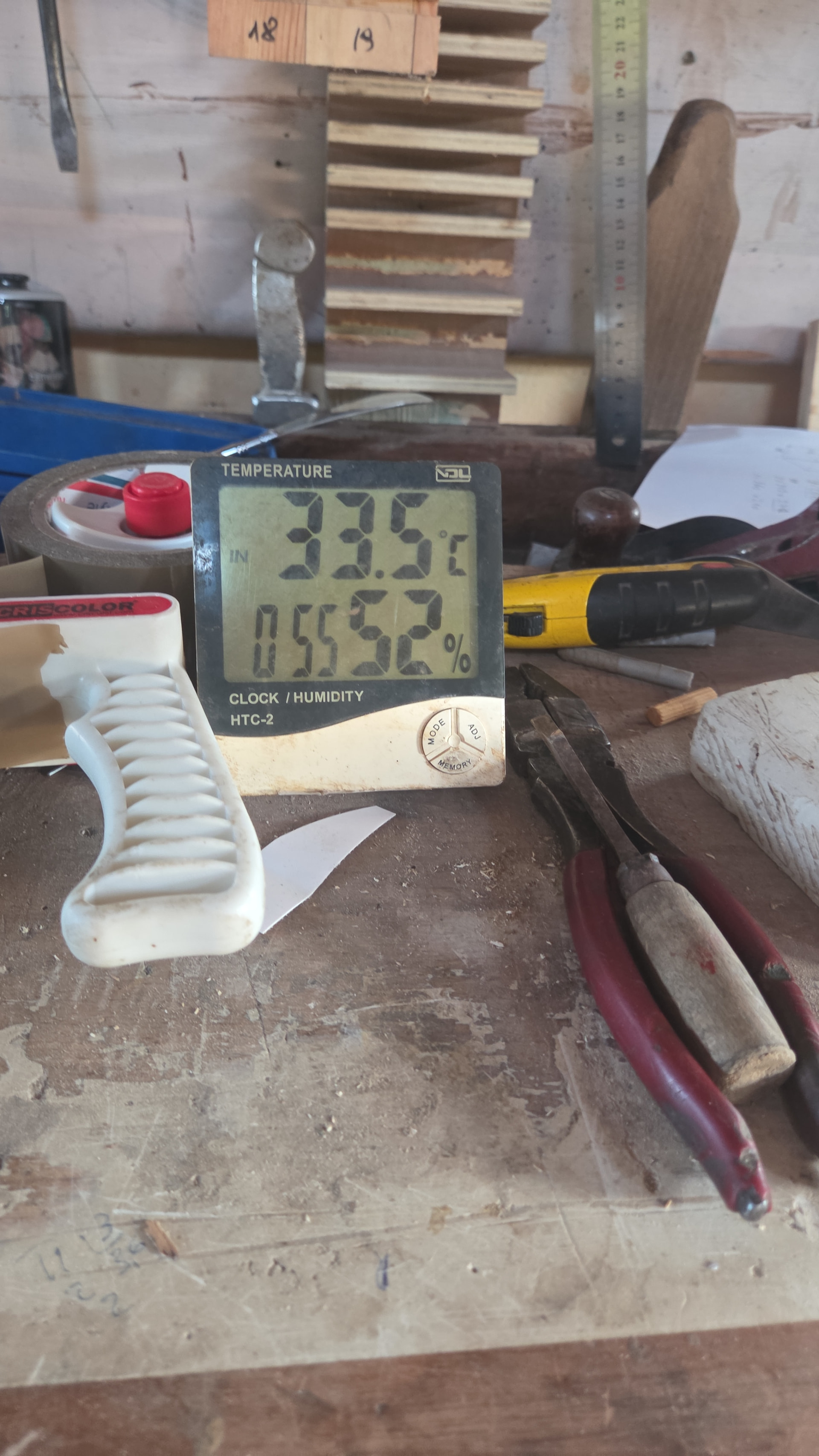

Buenos dias, toca lacar hoy. Que complicado con esta temperarura y humedad!! Es que cae en la puerta y seca segun toca.. a 38,5 °C en la cabina. Dilucion de producto al 25% con disolvente retardante y seca al tacto en 7 minutos
Mejor, así lo haces más rápido :joy::joy: yo estos días barnicè un poco y aún teniendo solo 25 grados secaba al momento, es una locura
Es dificil que no quede algo de piel de naranja con esta temperatura. No da tiempo a nivelar ni a solapar pasadas sin que te tire la anterior

Y no se puede poner aire acondicionado en la cabina?
Seguro… seria un lujo!! :face_savoring_food:
Yo barnizo a primera hora, si no, no hay manera
