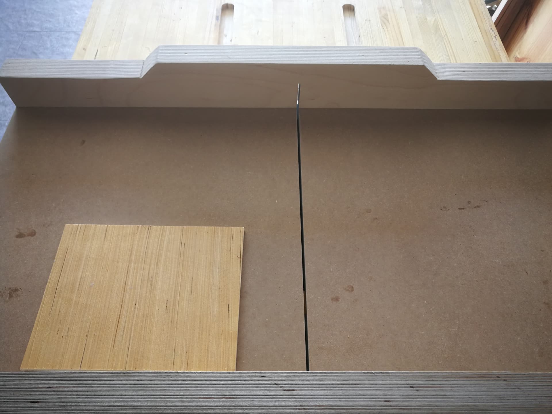

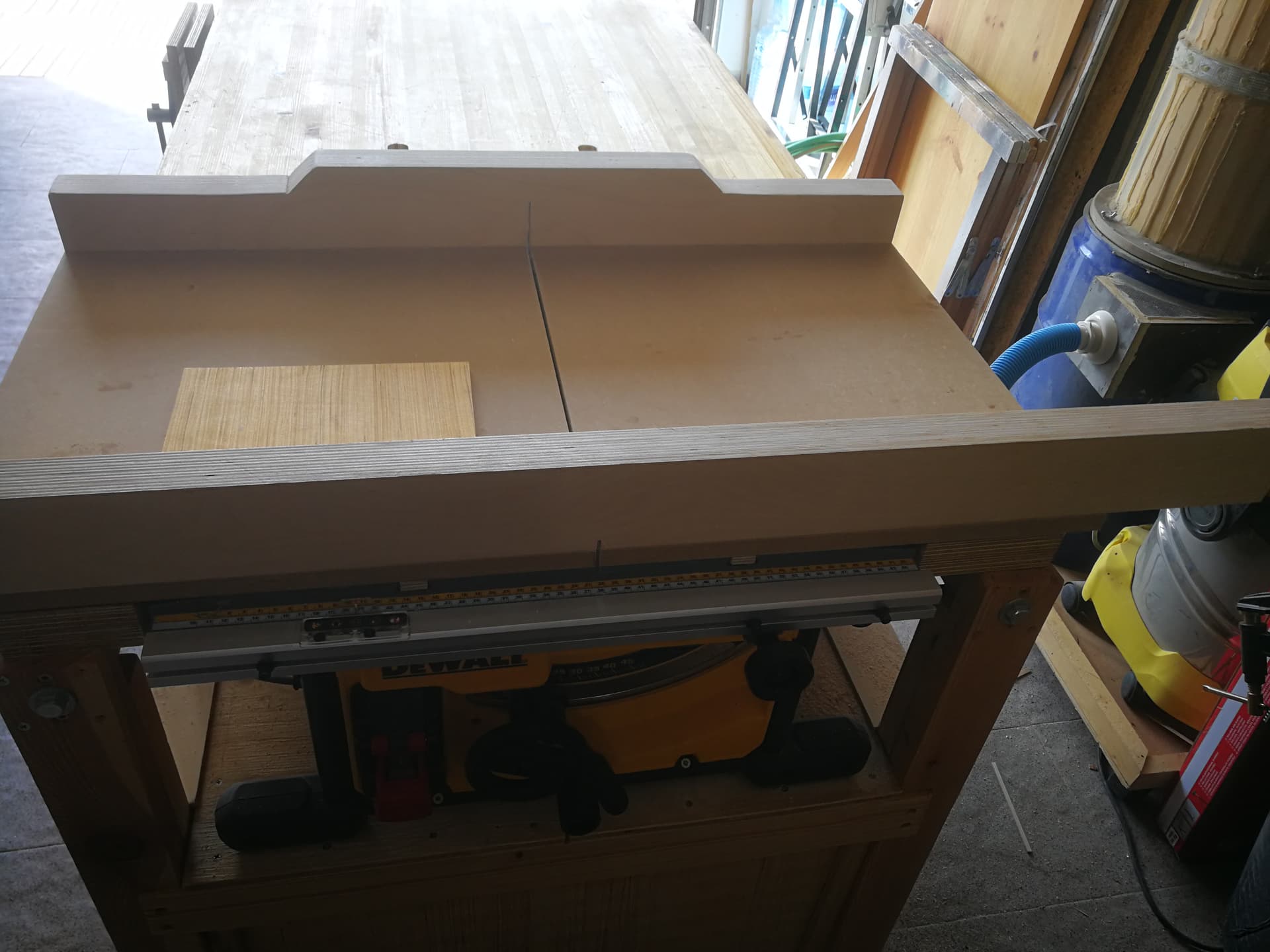

Aquí terminando el trineo, hoy lo terminé de escuadrar, a falta de accesorios. Llegue a galga de 0.04 mm, corta bien. No me terminan de convencer las guías inferiores, tiende a atrancar un pelin casi al final, melamina iría más fino, pero no es tan robusto; el próximo para los ingletes me iré a buscar las guías q vienen hechas metálicas, imagino q irá más fino.

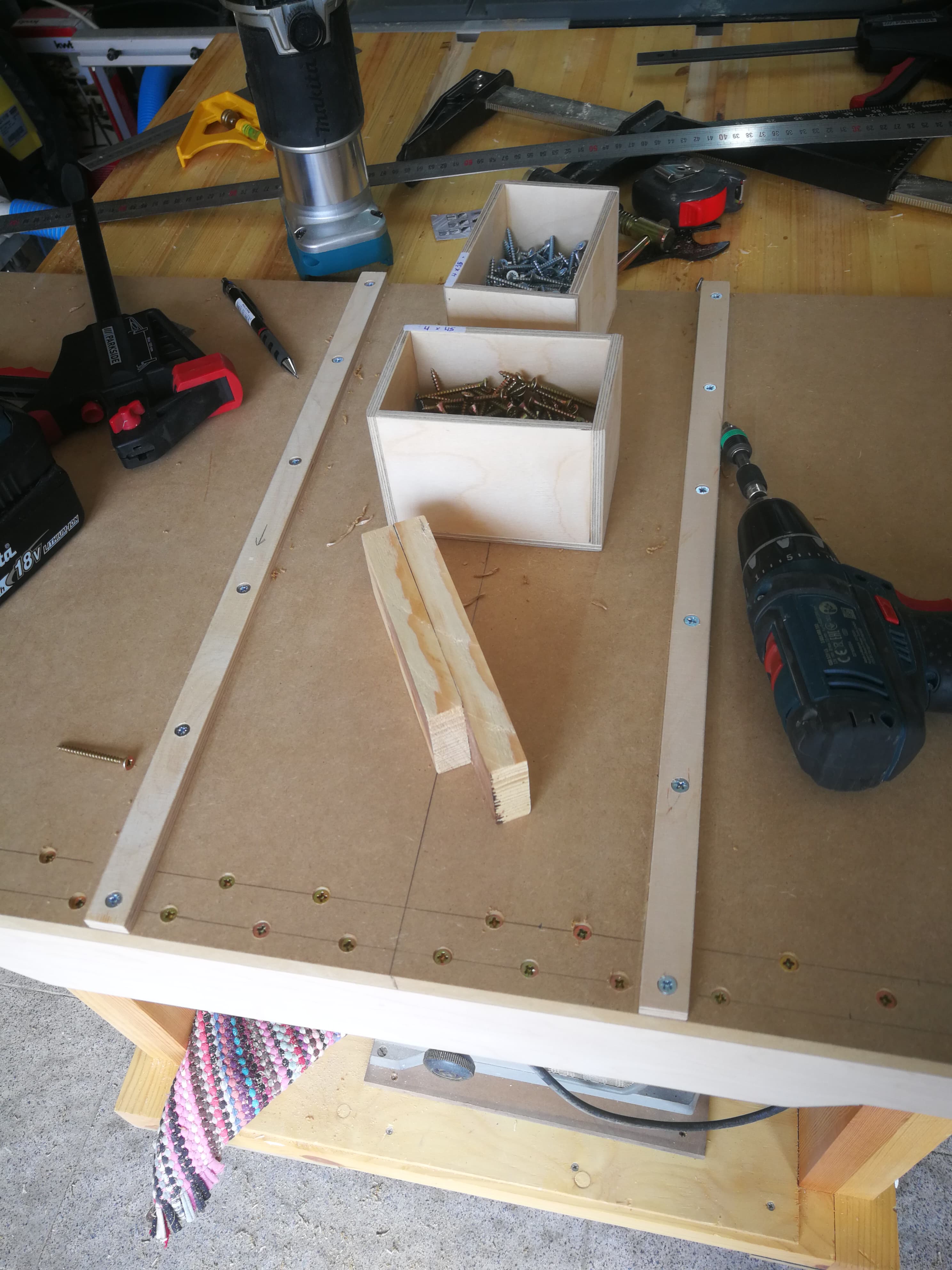

Le he dado lija Con cuidado, no tengo vaselina. Podría valer cera de muebles q tengo? Comentaban por ahí, q se diera cera a la superficie de la Sierra, no al trineo…
Redondea los extremos y, como te dice Chuf, dale cera a esos listones. En caso de extrema necesidad humana una pastilla de jabón también funciona.
