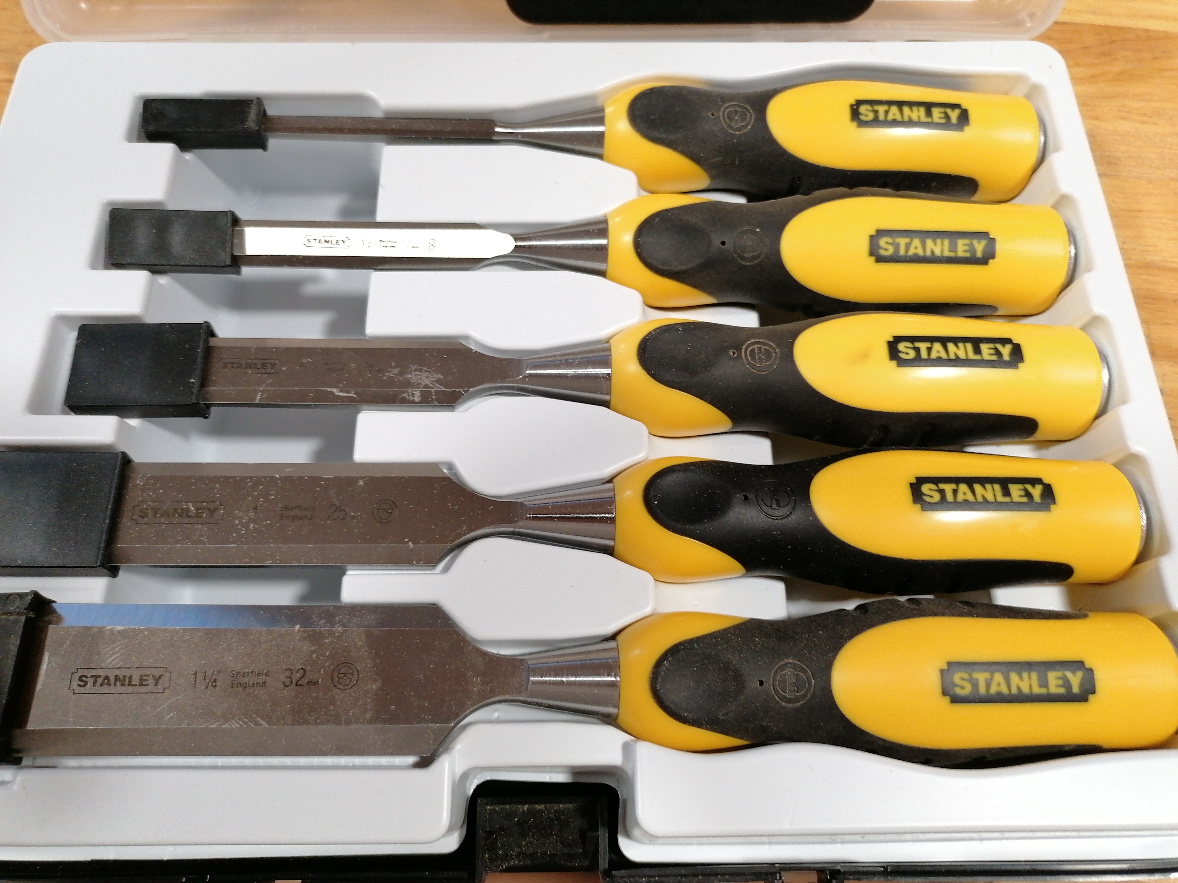

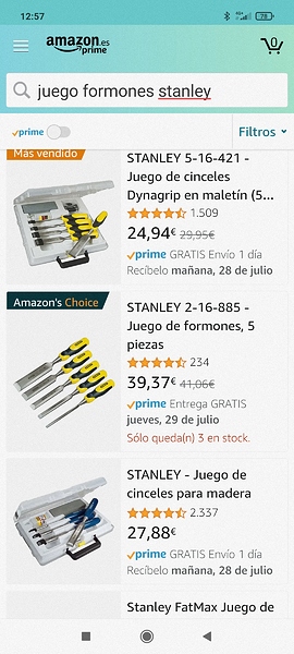

@Pepet supongo que tú tienes estos dos de Stanley, que diferencia hay entre ellos, por que el primero es más económico y aunque no utilice la guía no pasa nada.
Tampoco sé si es mejor el de abajo.
Sin problema.
En principio ni puting. No los comparé.
Yo me quedé el segundo y la guía con el pedrusco del primero. Los formones del primero se los vendí a un amigo por el precio del segundo. Seguimos siendo amigos.

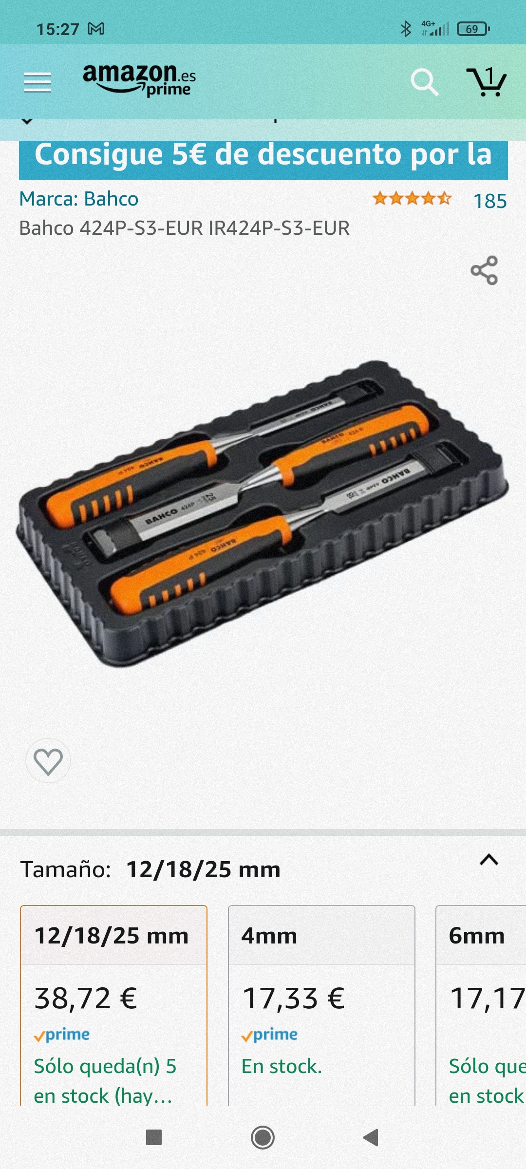

Bueno, alguno me puede decir si hay alguna diferencia en cuanto a calidad es esos tres ejemplos?
O algún otro que no se dispare de precio claro está.
Los de traen la guia van bien. Yo tambien los acabo de vender para comprar algunos mas pijos. Pero van sobrados

Los de stanley en maletin, cada poco los ponen en oferta en amazon por menos de 20 euros.
