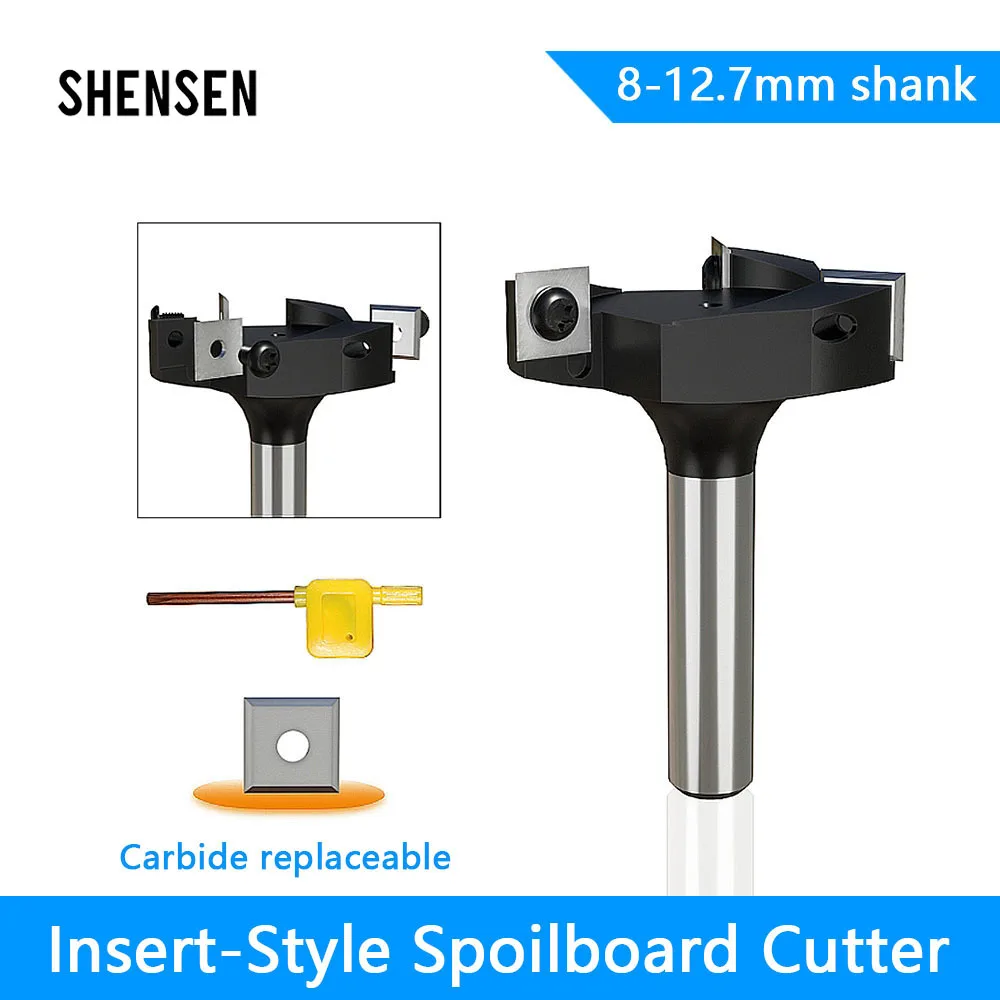

estoy haciéndome una mesa con una tablero de abeto de 6cm de grosor. Dicho tablero esta muy abombado y estoy tratando de igualarlo con la fresadora con dos guías que hacen de rail y una tabla, como no tengo una fresa específica lo estoy haciendo con la de hacer ranuras de 1cm de ancho y bueno voy haciendo pero claro…son 2 metros.
He estado mirando fresas pero no me queda claro que fresa es la adecuada para rebajar el tablero. Me podéis poner algún link/imagen.? gracias
Pues no me hacia ninguna falta y no se si llegare a usarla, pero me ha resultado tan buena oferta que me la he tenido que comprar, concretamente la de 8x35mm mas 3 placas de repuesto por 22.71€ que no se porque cuando he ido a pagar ha sido menos, 22.25€
Muchas gracias por el enlace.
Pues si la usas antes de yo dime que tal va. Imagino que con fresadoras poco potentes habrá que ir a pasadas de 1mm. Tengo unos tableros de nogal que tendré que aplanar con fresadora.
En enero hará tres años que la tengo, pagué 85 € por la de 35 mm y vástago de 8. La he dado caña con maderas duras, casi todas africanas, y aún no he tenido que girar las cuchillas. Las pasadas son de menos de un milímetro y a 4/6 de velocidad en una Bosch 1200. La volvería a comprar si me hiciese falta.
