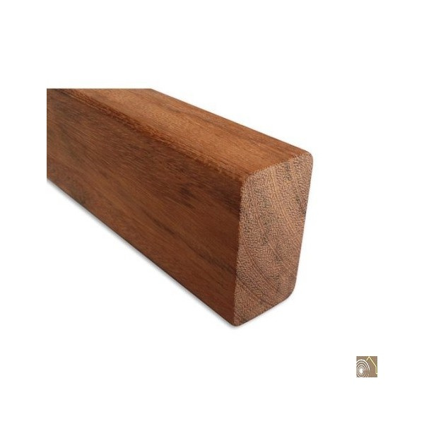

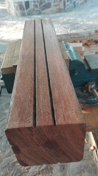

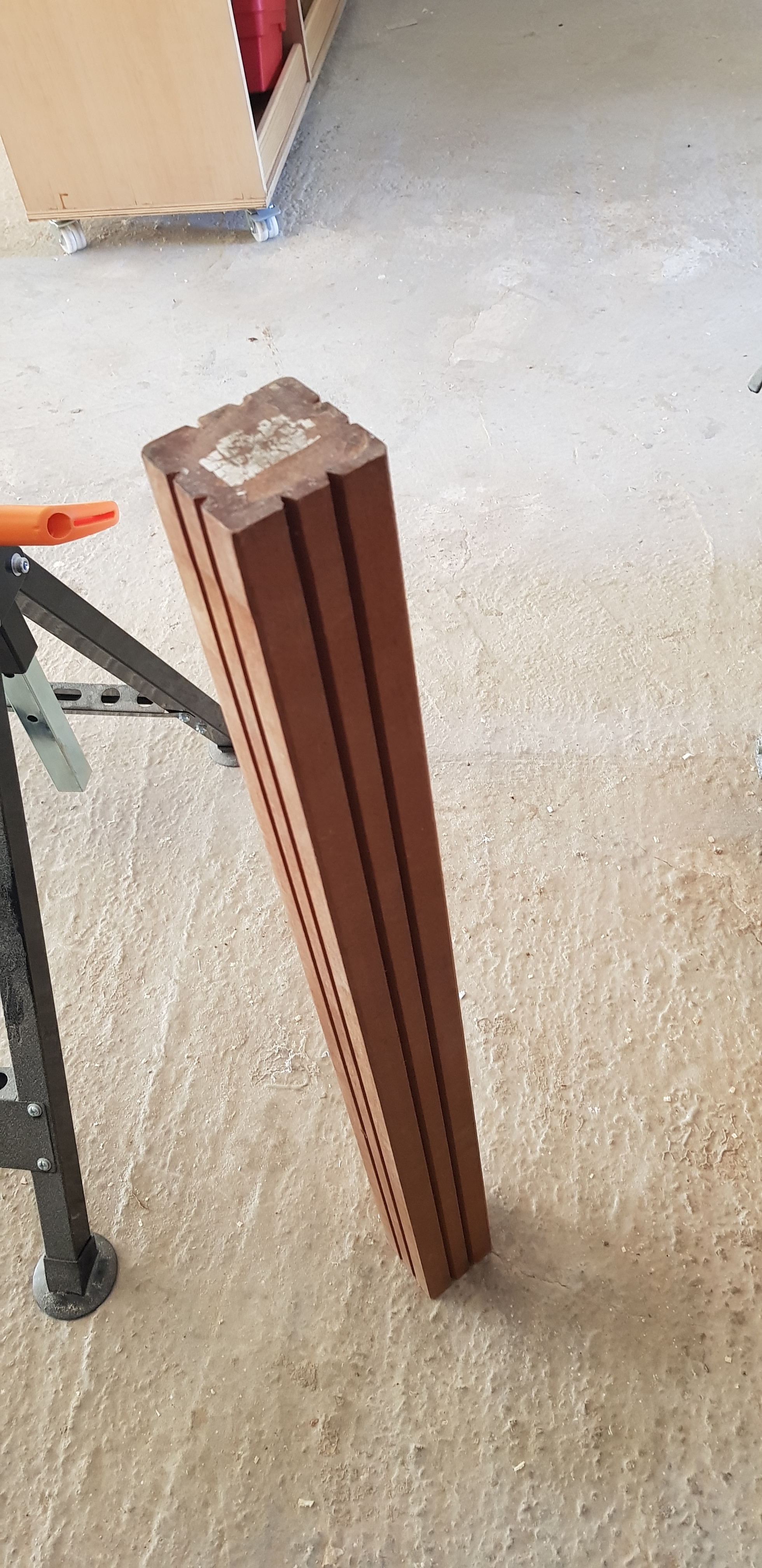

Que madera es esta ?
son de la misma esencia ?

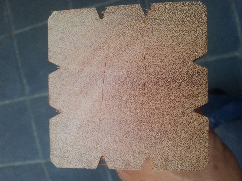

encontre en la calle un liston de este es como la priemra foto , pero ni idea de lo que es .
Iroko? :slightly_smiling_face:
lo pense ,pero nada seguro.pero parece ser .
Aunque hay varios tipo de iroko , se parece mucho.

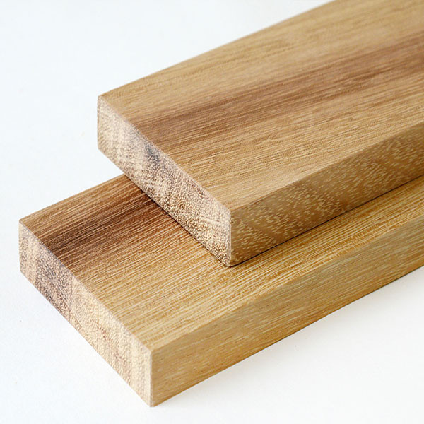

La de abajo es IROKO- madera usado para sustituir TEKA
Sí- lo es IROKO !
La 2ª parece Ipe, o Teca. Si huele a rayos es Iroco. La primera parece Merbau, lo digo por las inclusiones de color azufre.

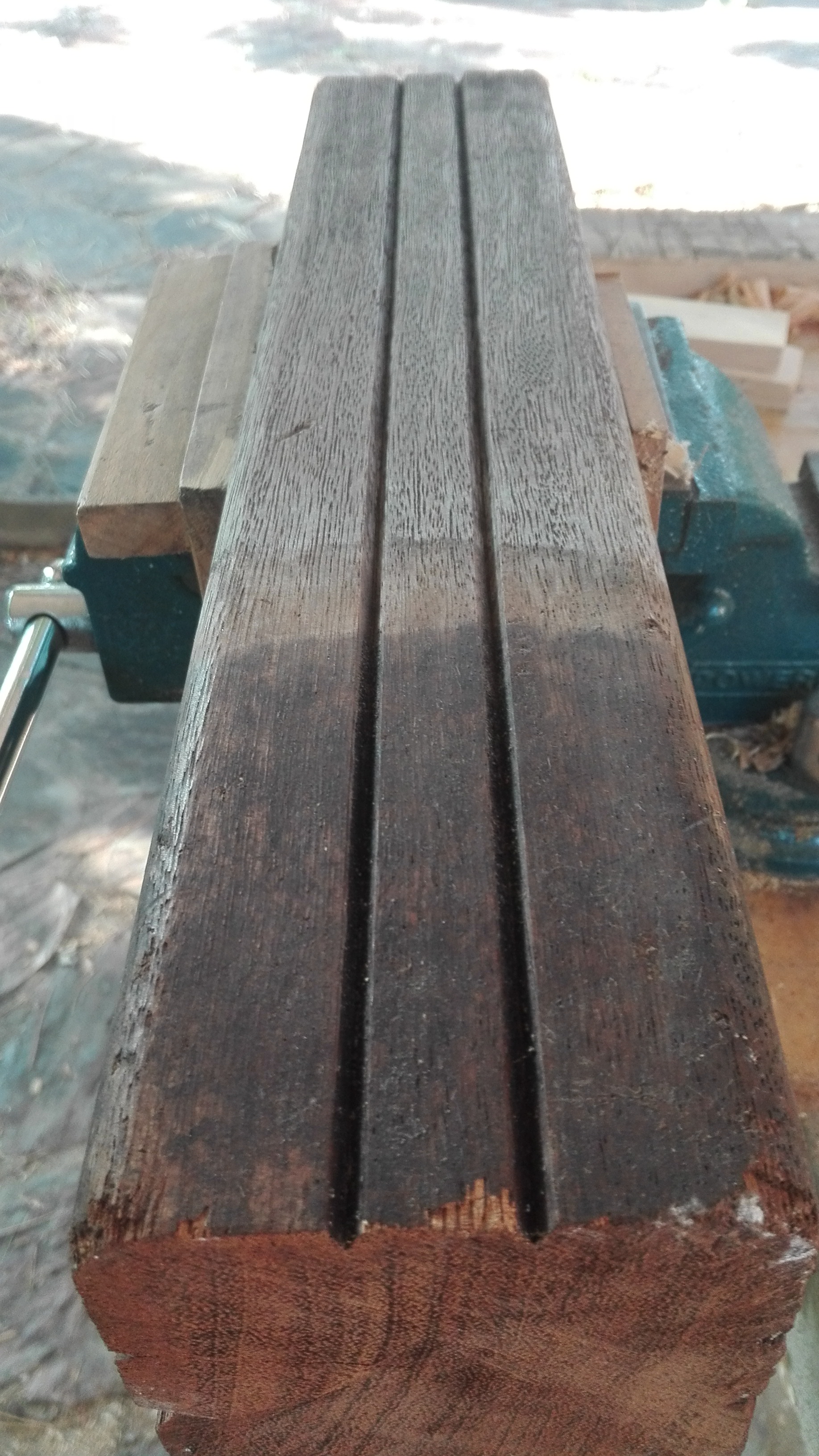

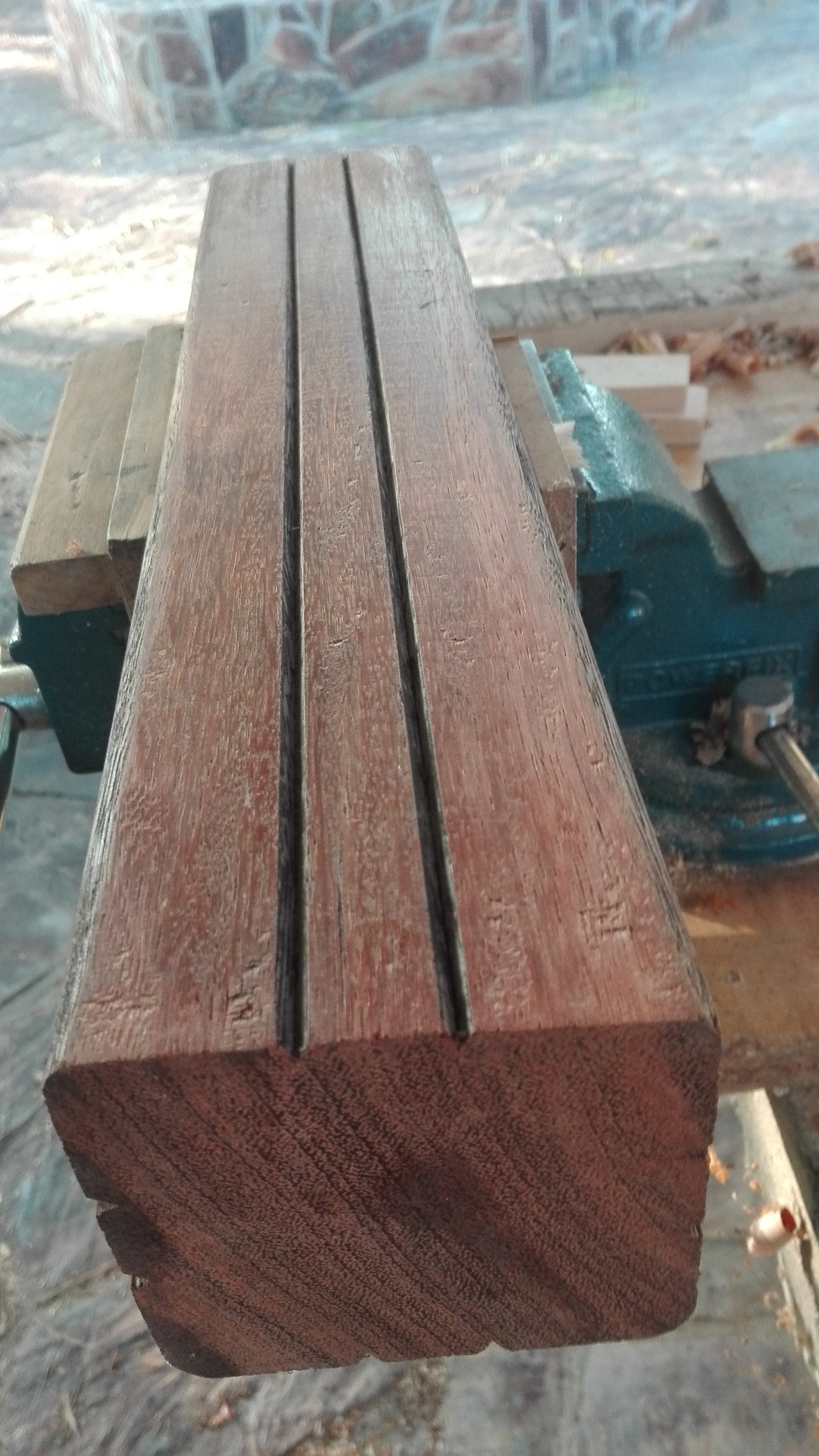

Yo tengo unos postes de unos columpios que despues de 18 años a la intemperie está como veis en las fotos, antes y despues de cepillar un poco. La parte oscura es la que estaba enterrada. No sé que madera es.??? Es muy pesada y una vez cepillada el cepillo “patina” sobre ella.
Por la testa y el color tanto de madera limpia como vieja,parece sapeli…pero hay muchas maderas tropicales similares.

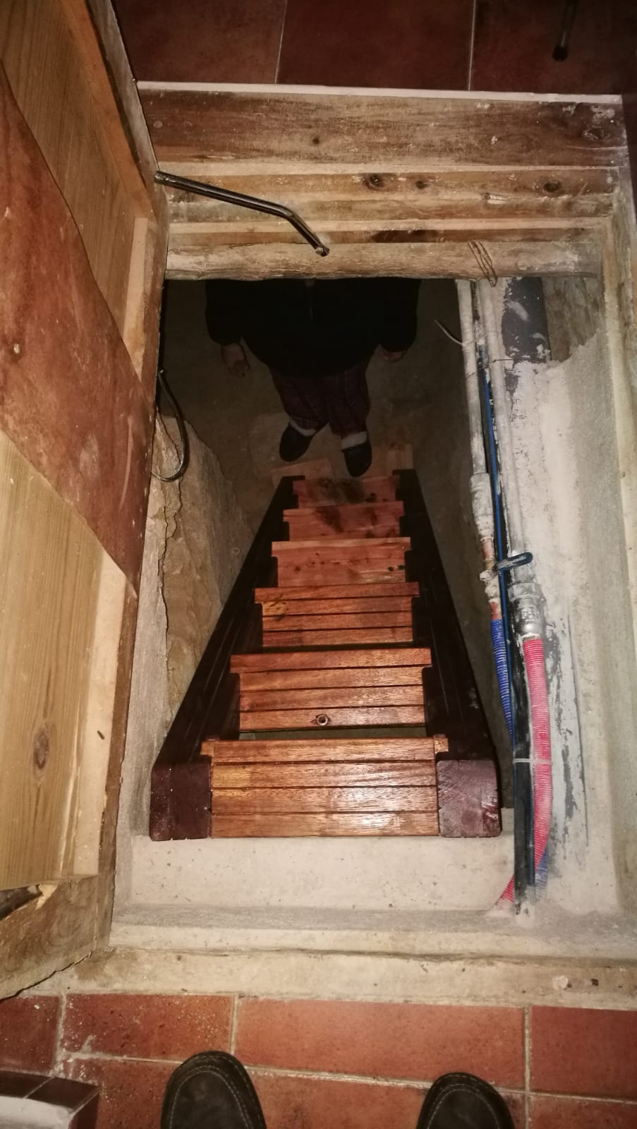

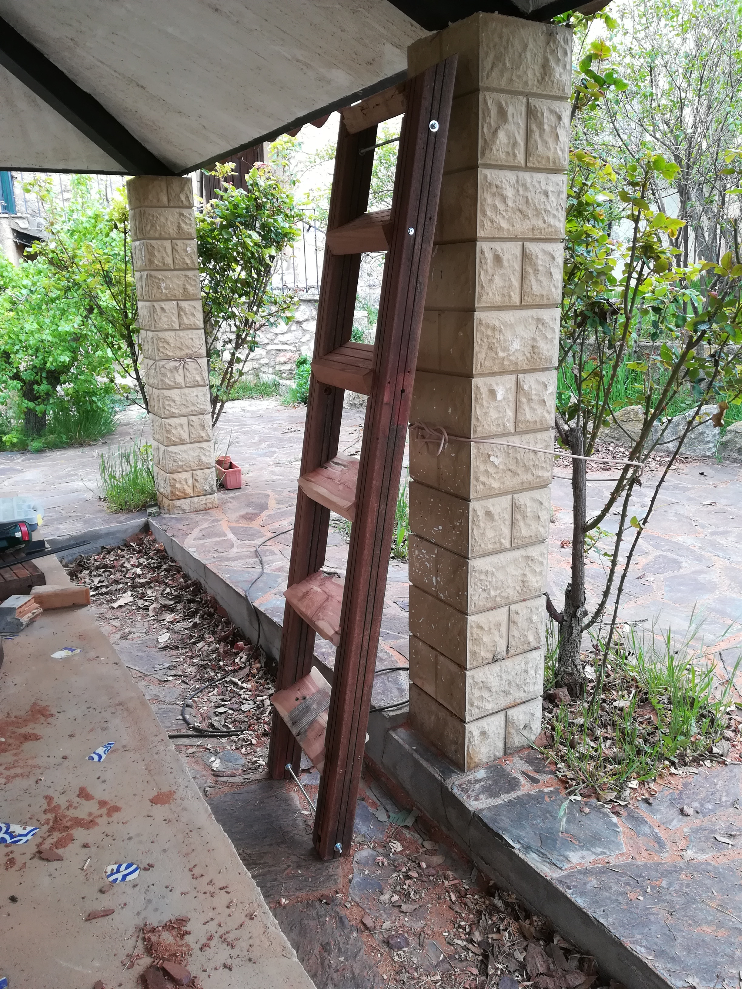

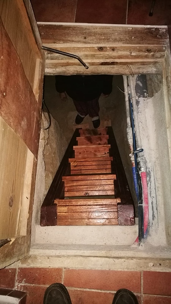

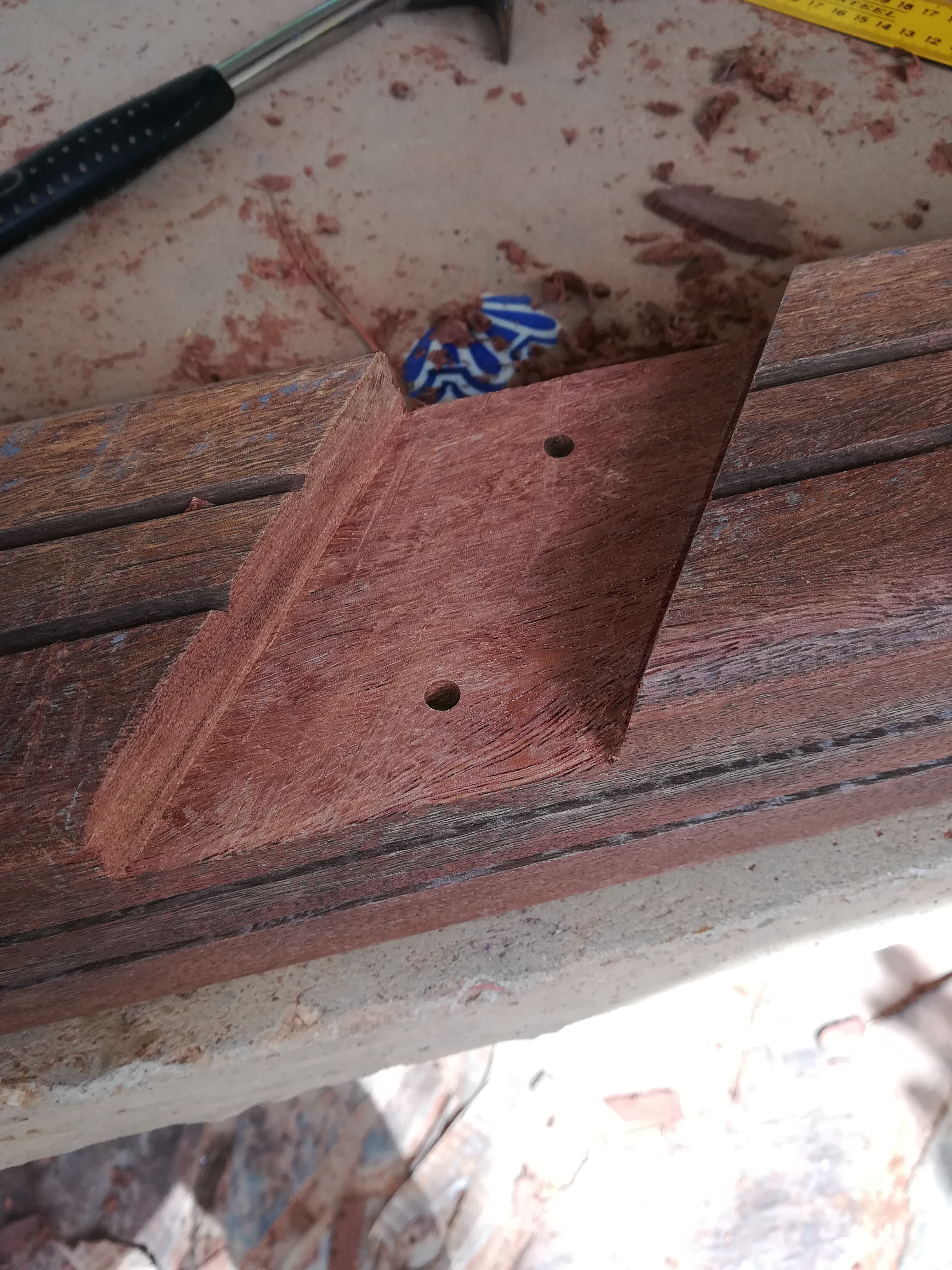

Los postes se convirtieron en una escalera. Un par de fotos:
En estos fotos parece Merbau.
Podría ser Leonardo.
Por lo pesada y dura que es yo pensé que era sucupira, pero el color rojizo-rosado cuando la cepillas no lo parece.
Ipe o grapia.
El ipe tiende a verde, la grapia a rojizo.
Ipe no es. Tengo una puerta de Ipe y es mas duro todavía que esta. Grapia creo que tampoco por el color.
Otra foto:
En fin, sea la madera que sea es resistente a la intemperie y muy vistosa con un acabado al aceite.
jatoba???ami me parce
Se da un aire a esta…
Efectivamente es esa madera sin duda y tiene las mismas ranuras.
He estado viendo sus caracteríasticas y me alegro de que sea resistente a hongos e insectos, ya que la escalera donde la utilicé está en una bodega con bastanete humedad todo el año.

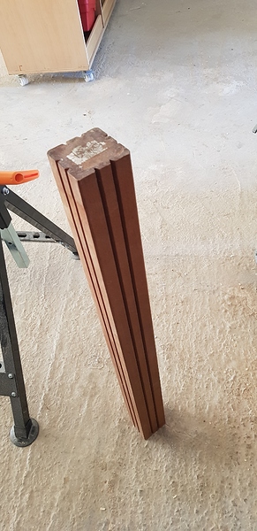

A mi me queda un trozo, del liston que compre, que vendria a tener 1,50
Para alalguna cosilla lo usare
