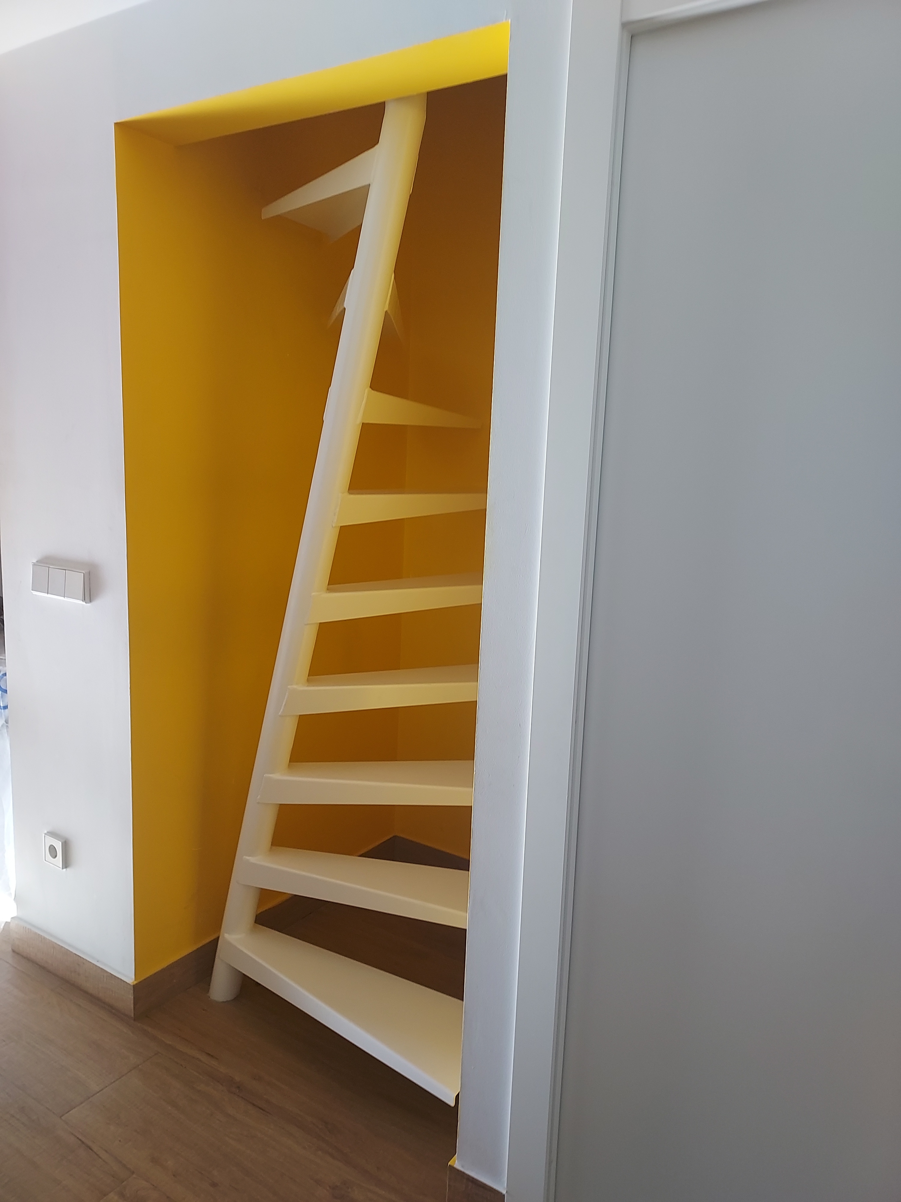

Hola, pues ya tengo la escalera puesta y recien pintada y quiero empezar ya a poner los peldaños.
El suelo es un porcelanico imitacion roble como veis en las fotos, asi que en un principio decidí poner madera de roble, he llamado al almacen y me han dado estas posibles soluciones:

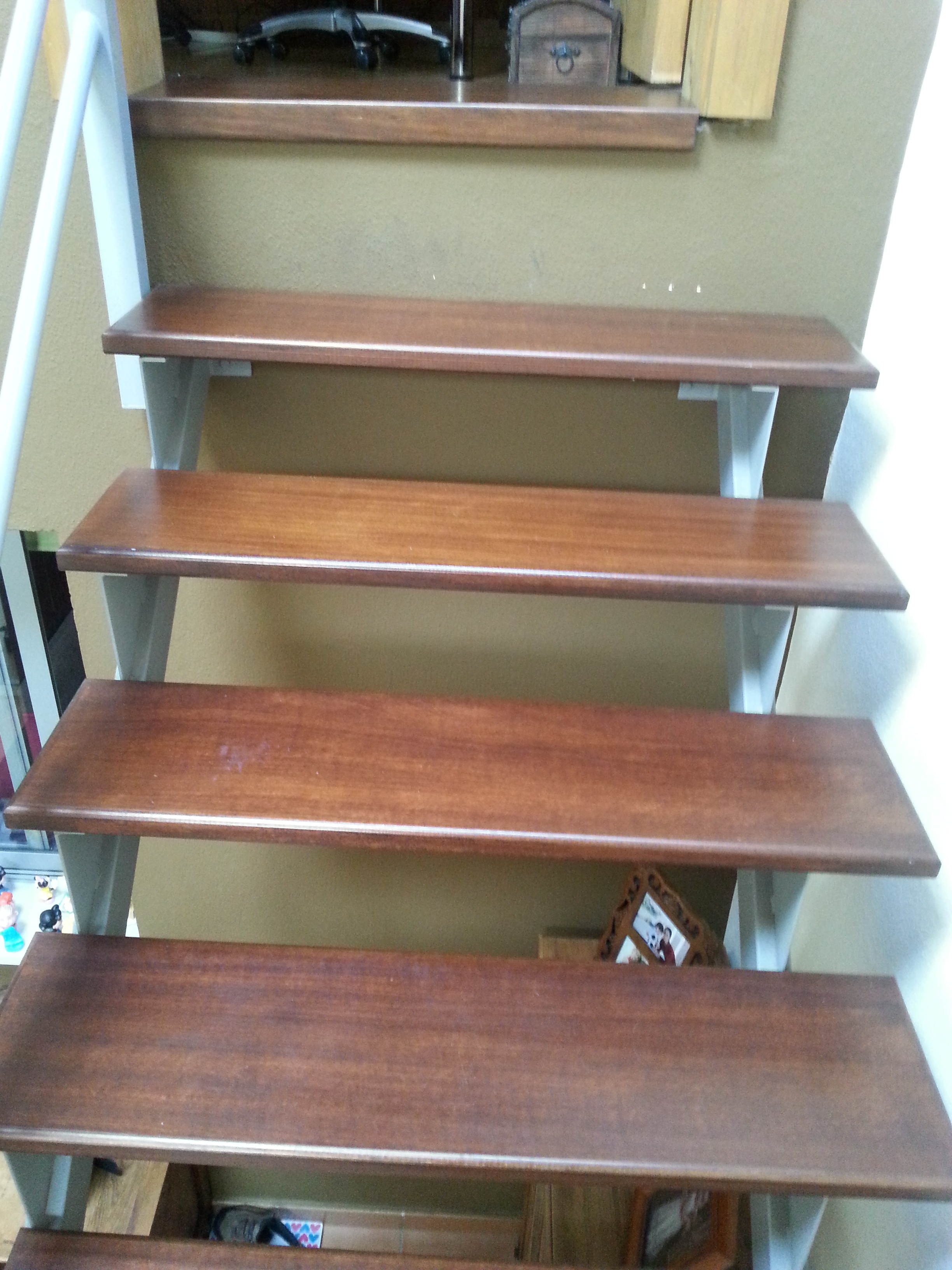

El efecto que busco es este
306413cb1432218b998ddf8113c9954b

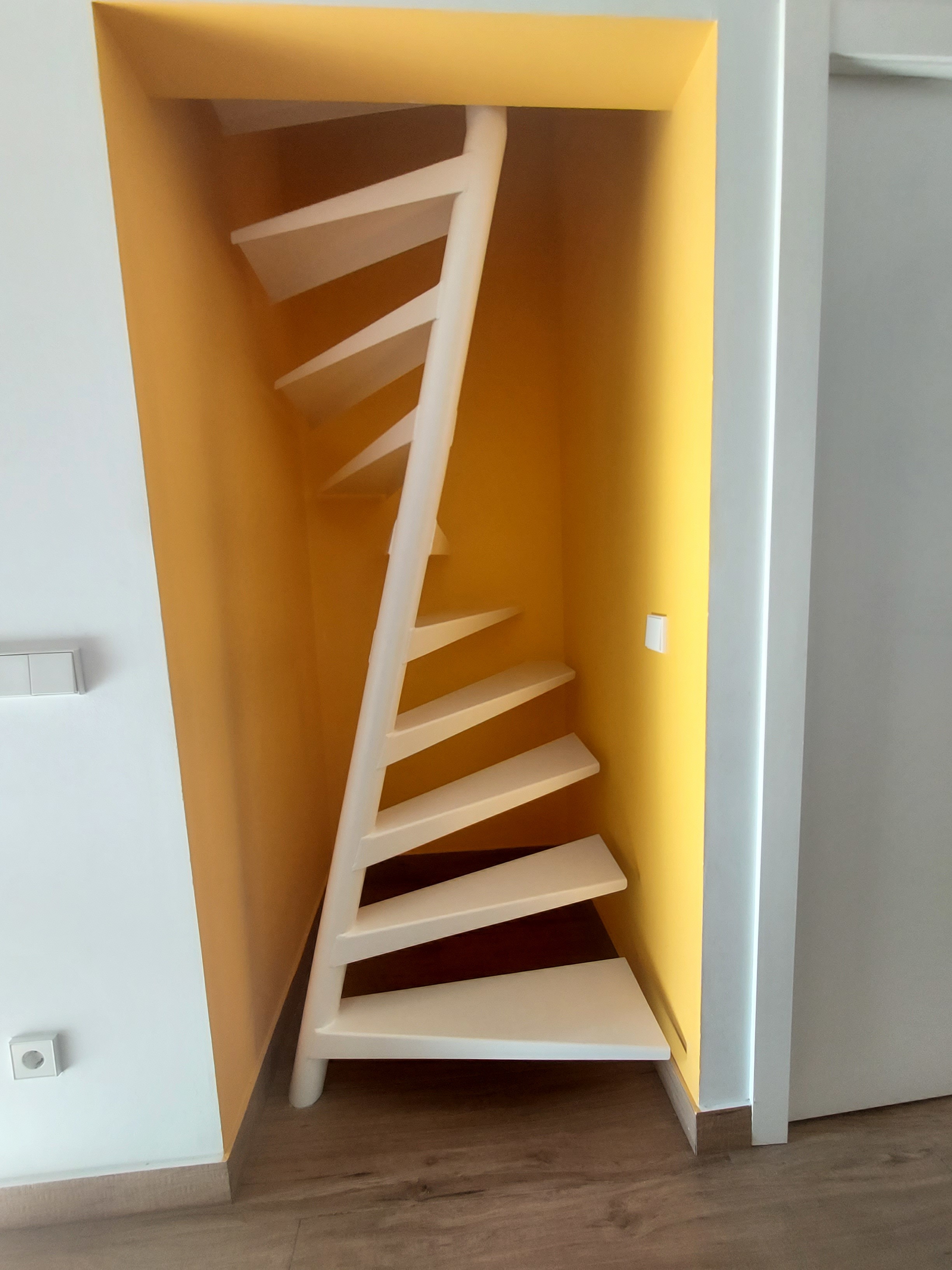

Que miedo esa escalera en el tramo central
Pues yo no sabría decirte, pero voy a estar atento a lo que comenten los compañeros porque yo tendré que instalar una escalera en breve, y así me aprovecho de tu experiencia.
A ver no es una escalera de paso habitual, es de acceso a un altillo, parece mas incomoda de lo que realmente es.
Ese hueco es justo de 1m², pocas alternativas tenia.

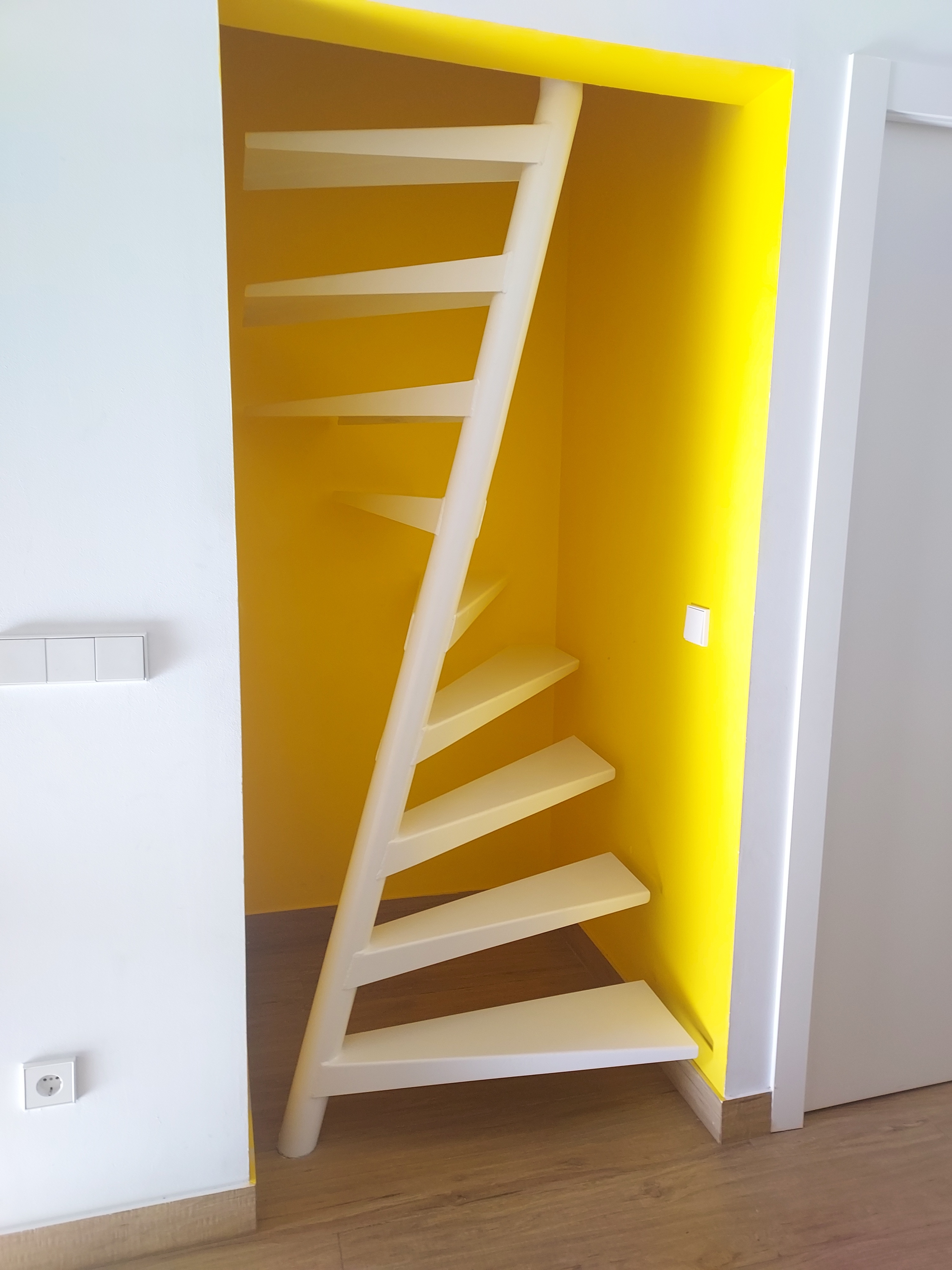

Está chulísima la estructura :clap::clap::clap:
