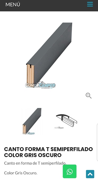

He estado viendo algunos fotos que tienen los futuros clientes y son unos muebles que tienen unos remates tipo esquineros en aluminio supongo, serian fáciles de conseguir dichos perfiles?.
A esta ultima pregunta ya me contesto yo
https://gumercamperaccesorios.com/103-perfileria

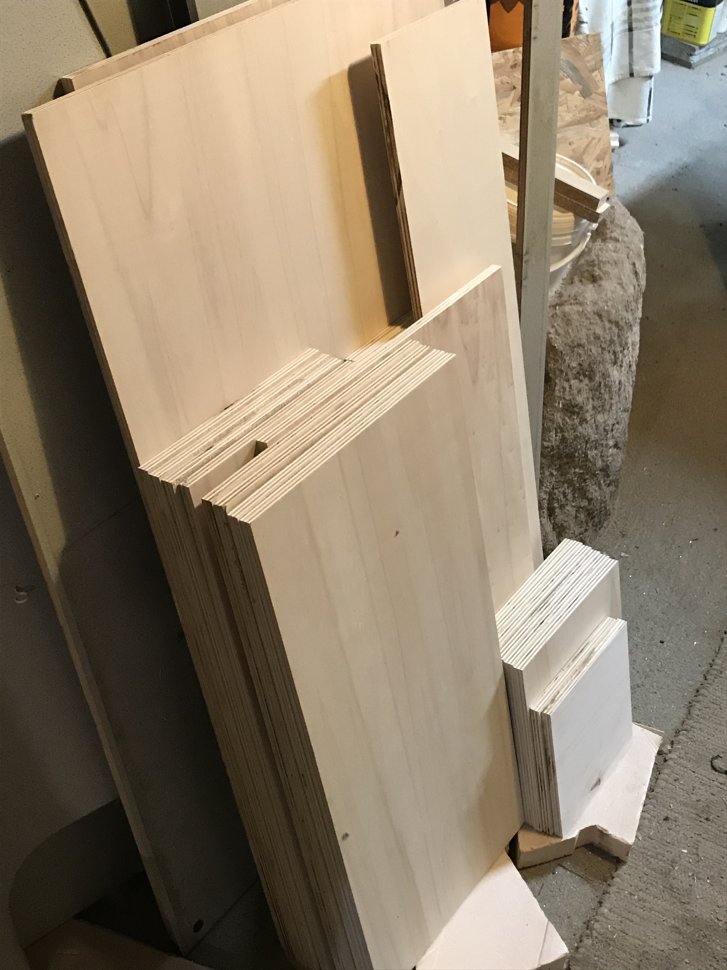

Yo estoy haciendo una estos días y me he decantado por contrachapado de chopo de 15mm. No pesa nada y tiene un precio contenido, pero dependerá mucho de lo que te pida el cliente. (Y lo que esté dispuesto a pagar).

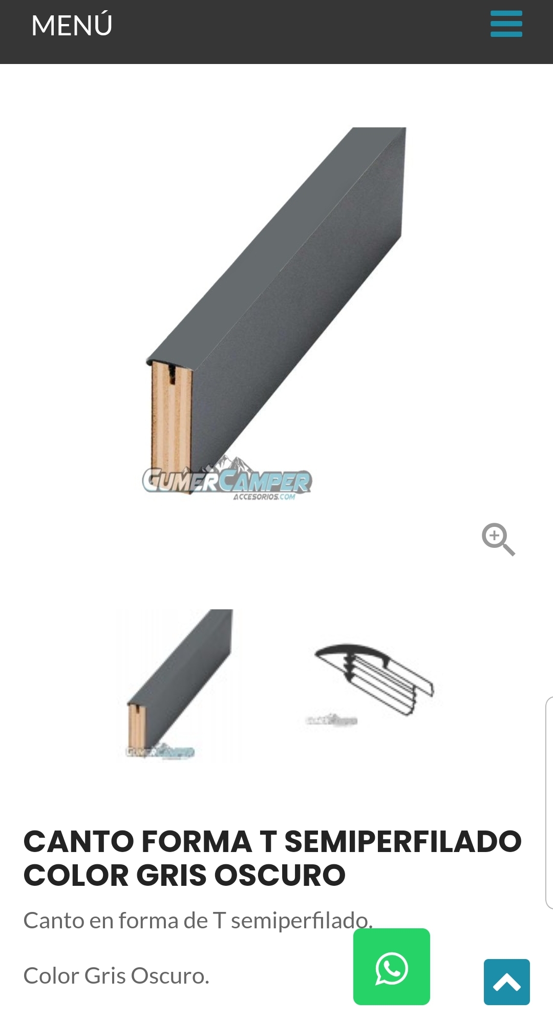

en las camperizaciones que yo hago utilizo okume de 15 cubierto con formica de 0,8 por las dos caras, los catos van de t molding de goma en 16mm

Para los cantos se suele usar unos perfiles de goma, los hay en T se hace una cantiladura y se embute el canto, otros en U, hay varios tipos. Incluso en leroy he visto unos lisos que se pegan

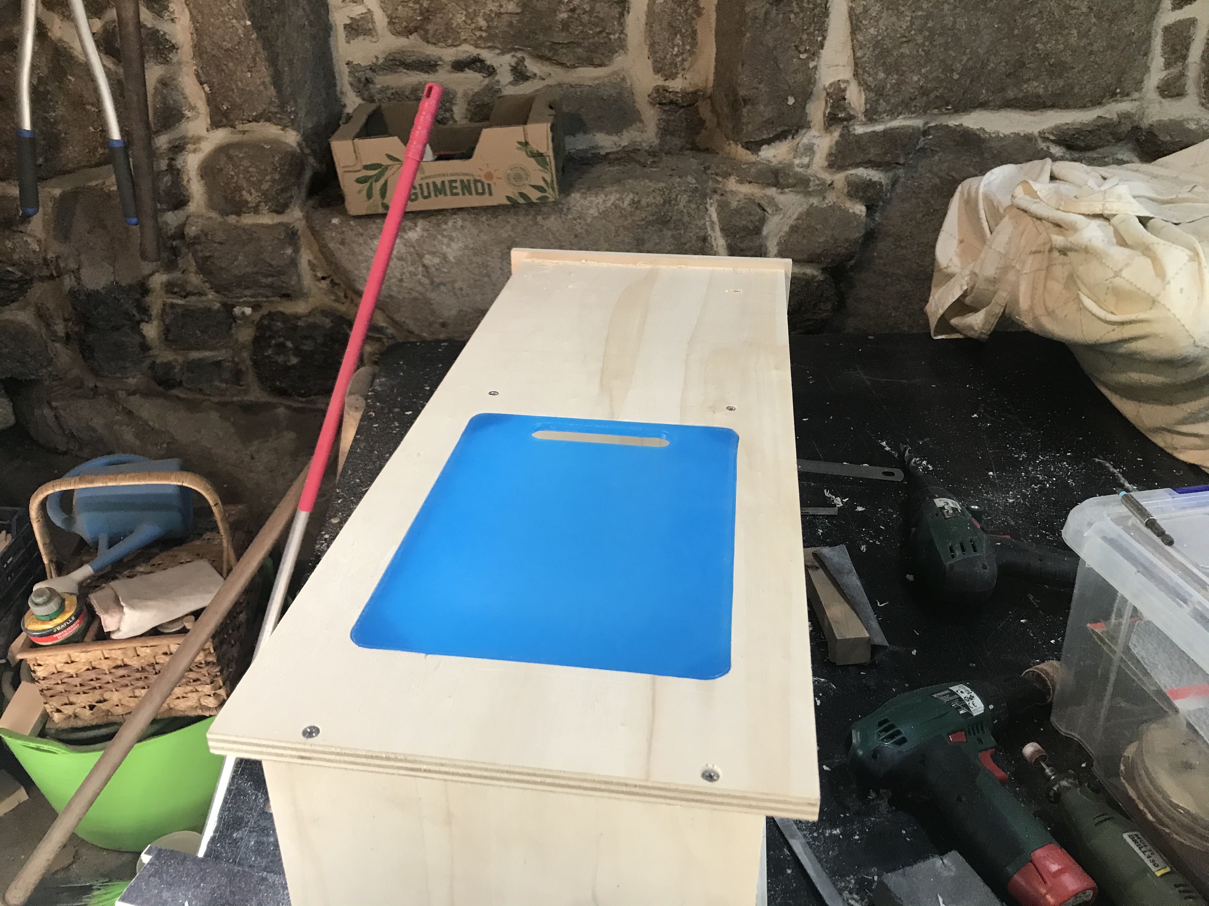

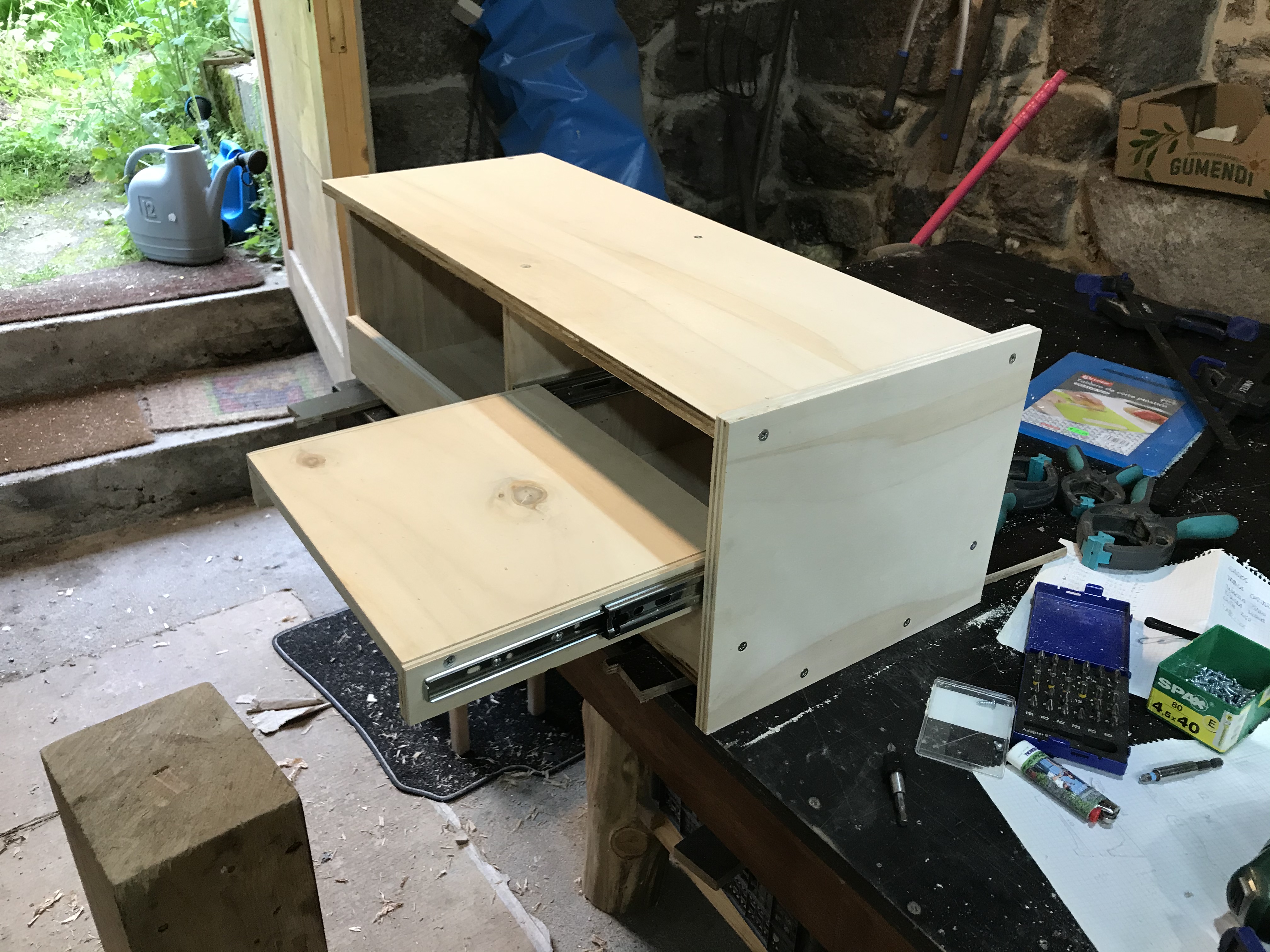

Lo que estoy haciendo yo, es para una furgoneta pequeña y tiene que ser ultraligero ya que es para un matrimonio de amigos que pretenden meterlo y sacarlo cada fin de semana, por lo que prima el peso y la comodidad de montaje.
Fabricaré dos cajas que irán a los lados del maletero con un pedazo uniéndolas que hará las veces de mesa o de parte de la cama. Un par de tableros a modo de somier unidos con una bisagra de piano, patas y a hacer kilometros.
Los tornillos, bisagras y guías todo en inox por el tema de la humedad y la salitre, y solo tengo pensado dar una mano de tapaporos. Ellos lo pintarán o barnizarán al gusto. Si quereis las medidas del despiece os las paso sin problema.

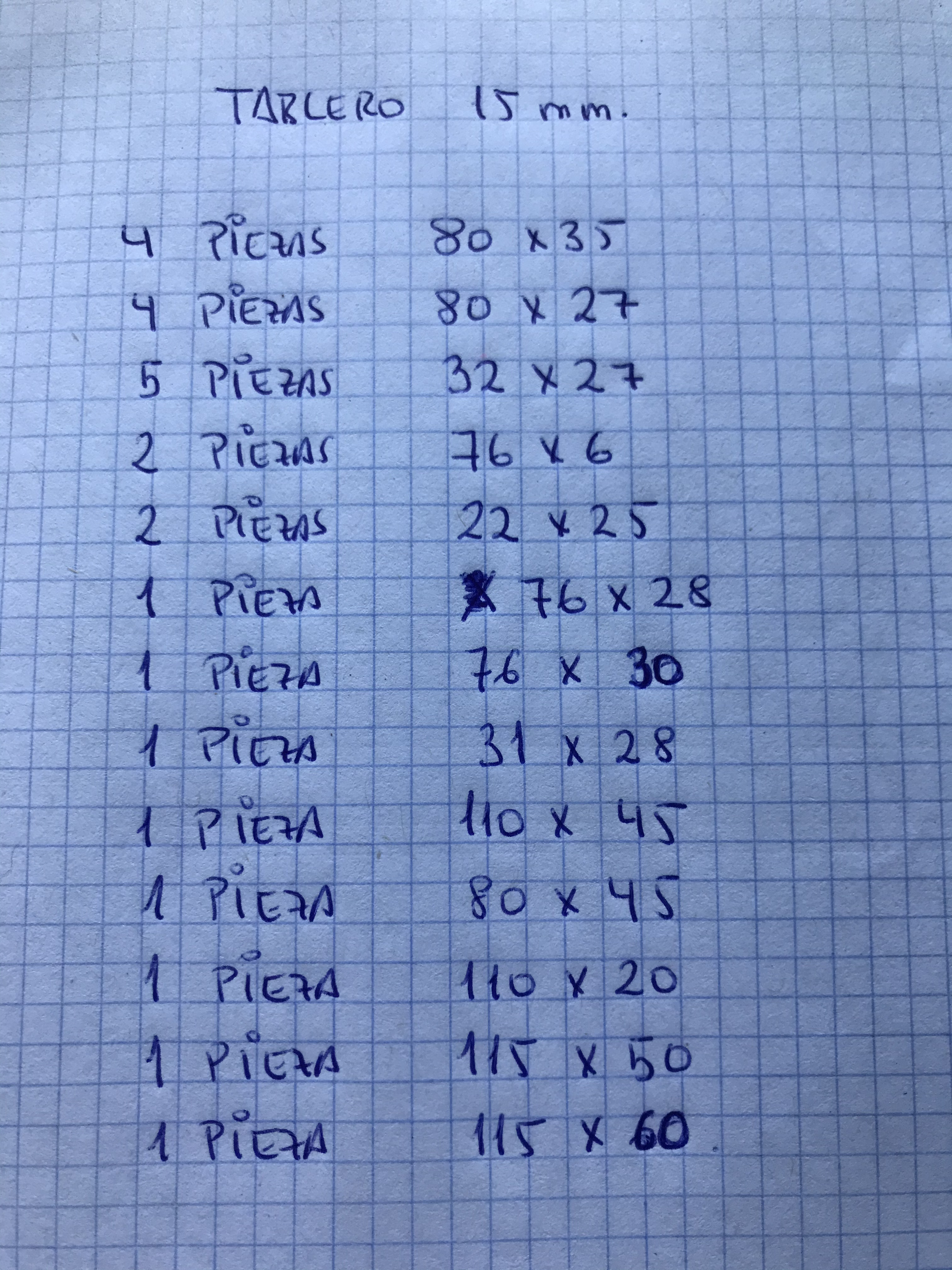

No he hecho ni boceto de todo el conjunto. Una caja por un lado, otra por otro y el resto de cabeza. Lo único que tengo es el despiece de las medidas que preparé para encargar los tableros.
