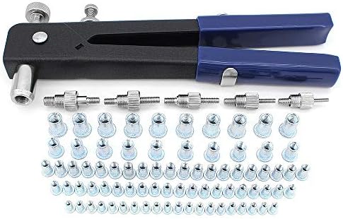

La mejor fomar de hacerlo es con tuercas remachables (o remaches roscados). Como estos:

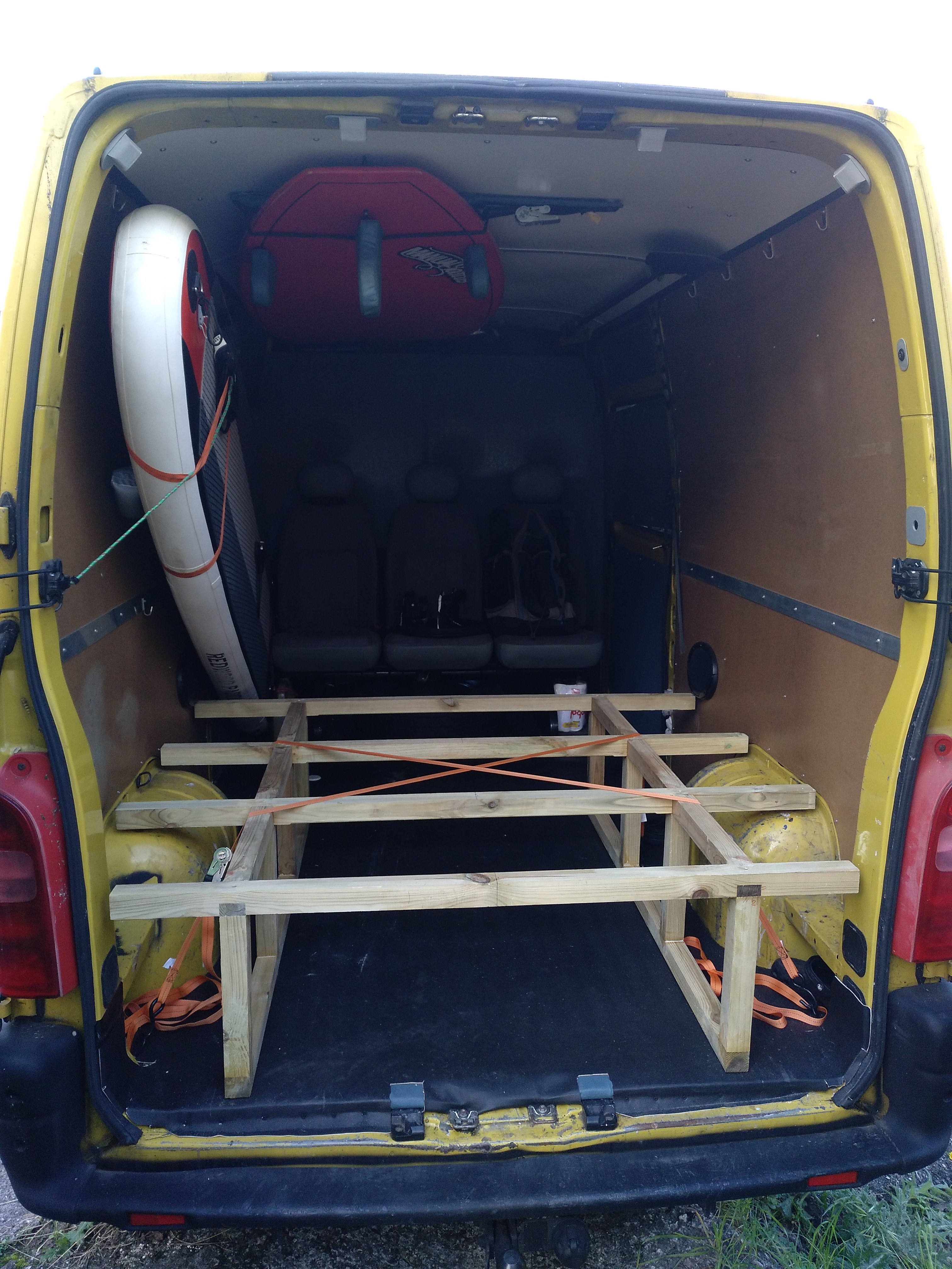

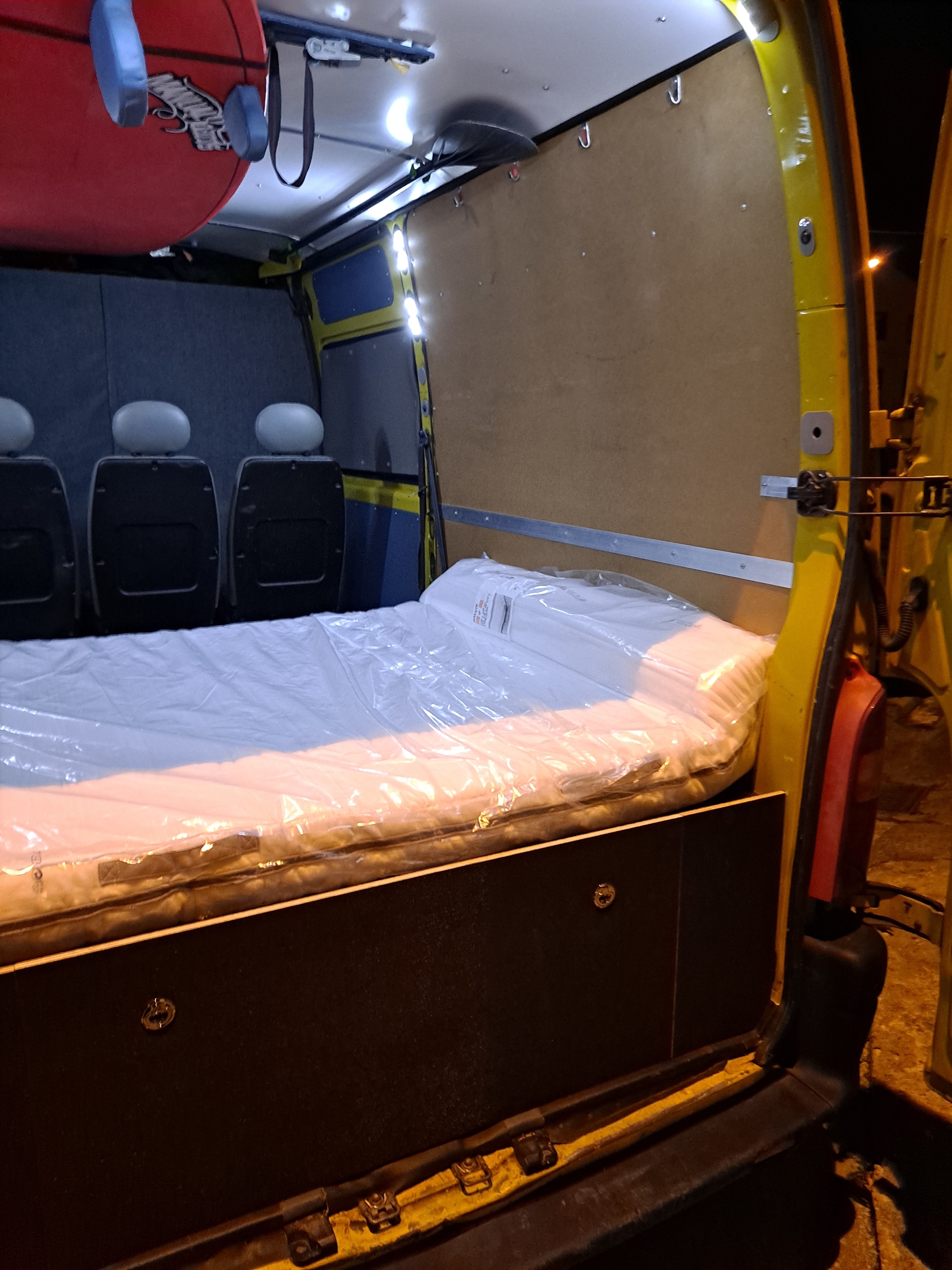

Yo también estoy haciendo algún mueble para la mía y lo estoy haciendo para que se fije a las argollas de la carga. Lo bueno de esto es que no hace falta ni sacarlos para pasar la ITV, son carga.
De momento hice una cama que lleva por debajo de la estructura dos eslingas cruzadas con carracas para fijarlo al suelo.
Ya molaria ver mas en detalle de las fijaciones… ahi lo dejo

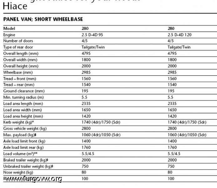

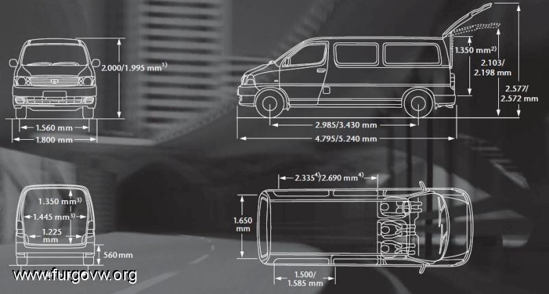

Aqui uns medidas espero te ayuden
Las saque de otro foro hace años cuando hice los muebles de la mia tb una hiace. Yo feche los muebles con tuerca remachada. no pensaba llevarlos puestos todo el rato

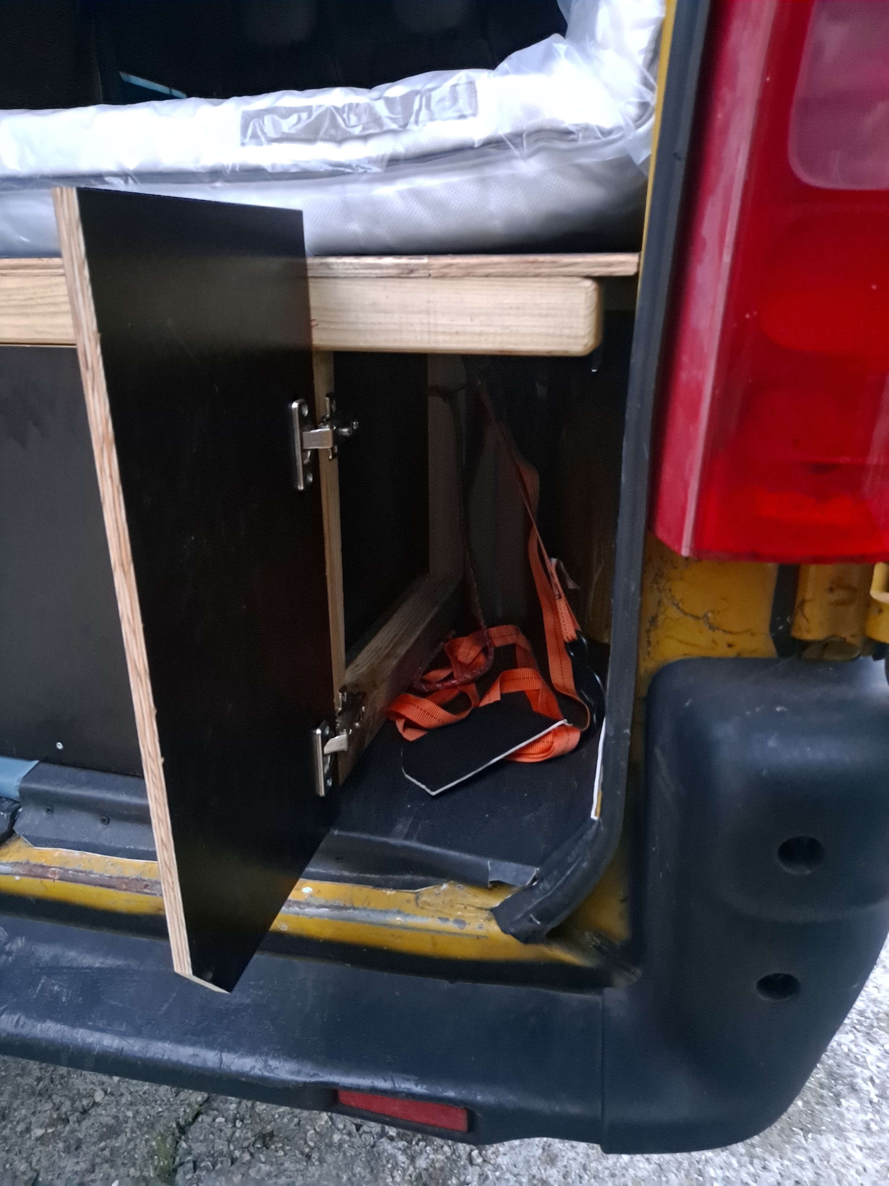

Perdonad lo escueto, tengo las fotos mezcladas entre un millon en el móvil y es un poco lio buscar y subir. En algún momento irá a la galería, lo prometo ![]()
Esta foto es de la estructura con las eslingas presentadas. Después fresé los canales para que se muevan con libertad una vez atornillada la tabla encima.

Gracias por las medidas, si tienes fotos de la tuya seria de agradecer
