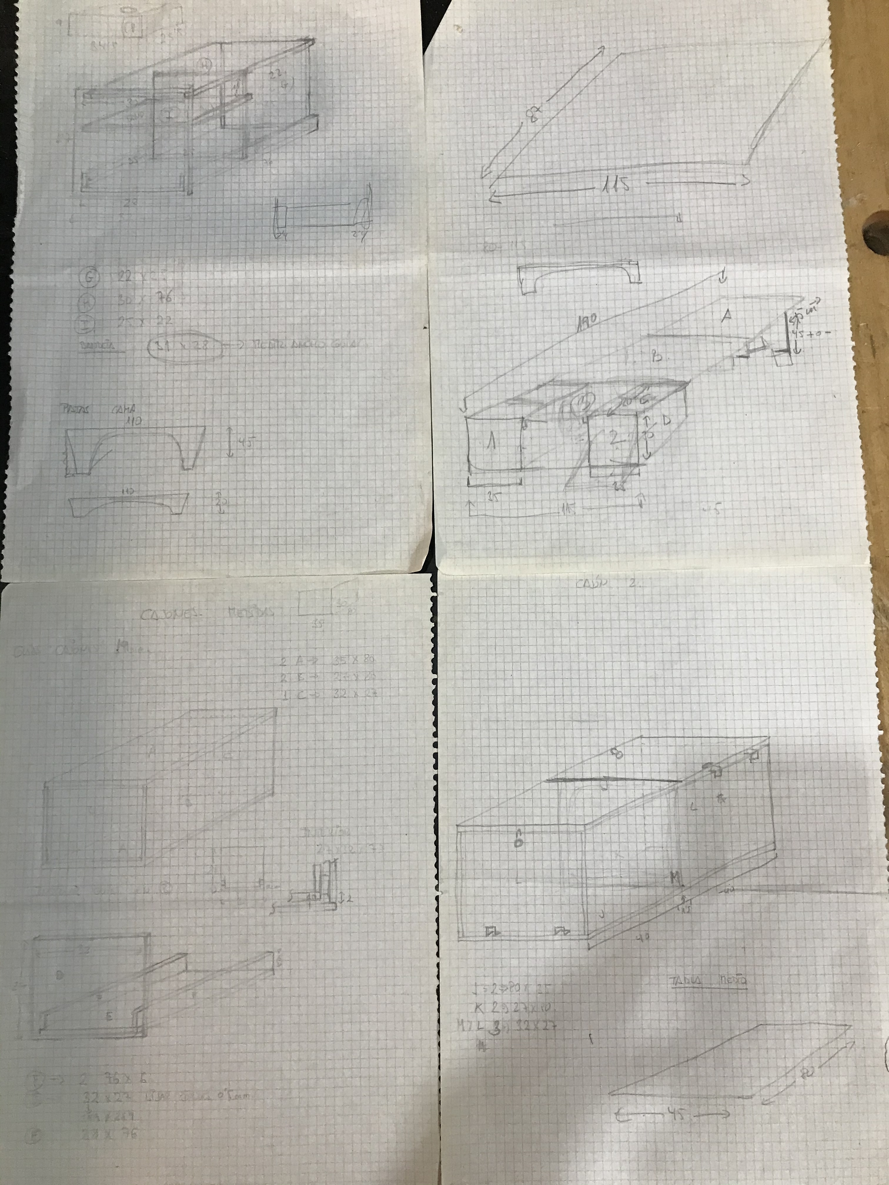

Eso mismo es lo que estoy haciendo yo. Lo que pasa es que es para una opel Combo. Uno de los cajones extraerá totalmente con la cocina, un mesado y un par de huecos de almacenaje. El otro lo dividiré en dos y la parte mas cercana al portón abrirá hacia abajo para crear otro mesado y la mitad que va hacia el volante, se abrirá por arriba. Todavía no tengo claro como hacer el soporte de la mesa, ya que no quiero comprar unos prefabricado. Mi intención es hacer dos conos en el torno y un cilindro que encaje como los comerciales metálicos. Por mas vueltas que le doy a la cachola no encuentro mejor solución. Quedan aquí los “bocetos”.

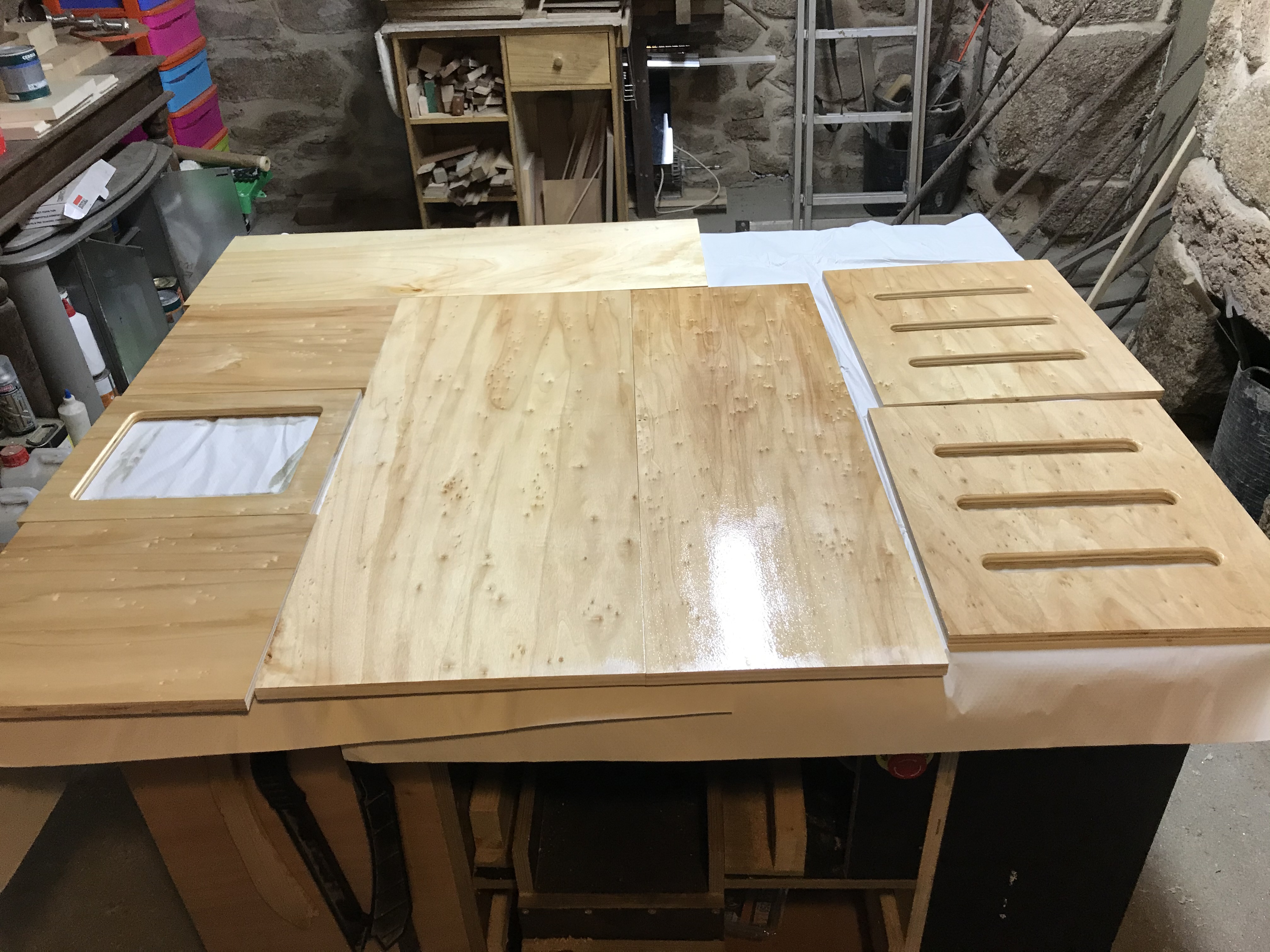

Barnizado previo a las piezas por el lado interior.
Barnizado de piezas que formarán la cama.

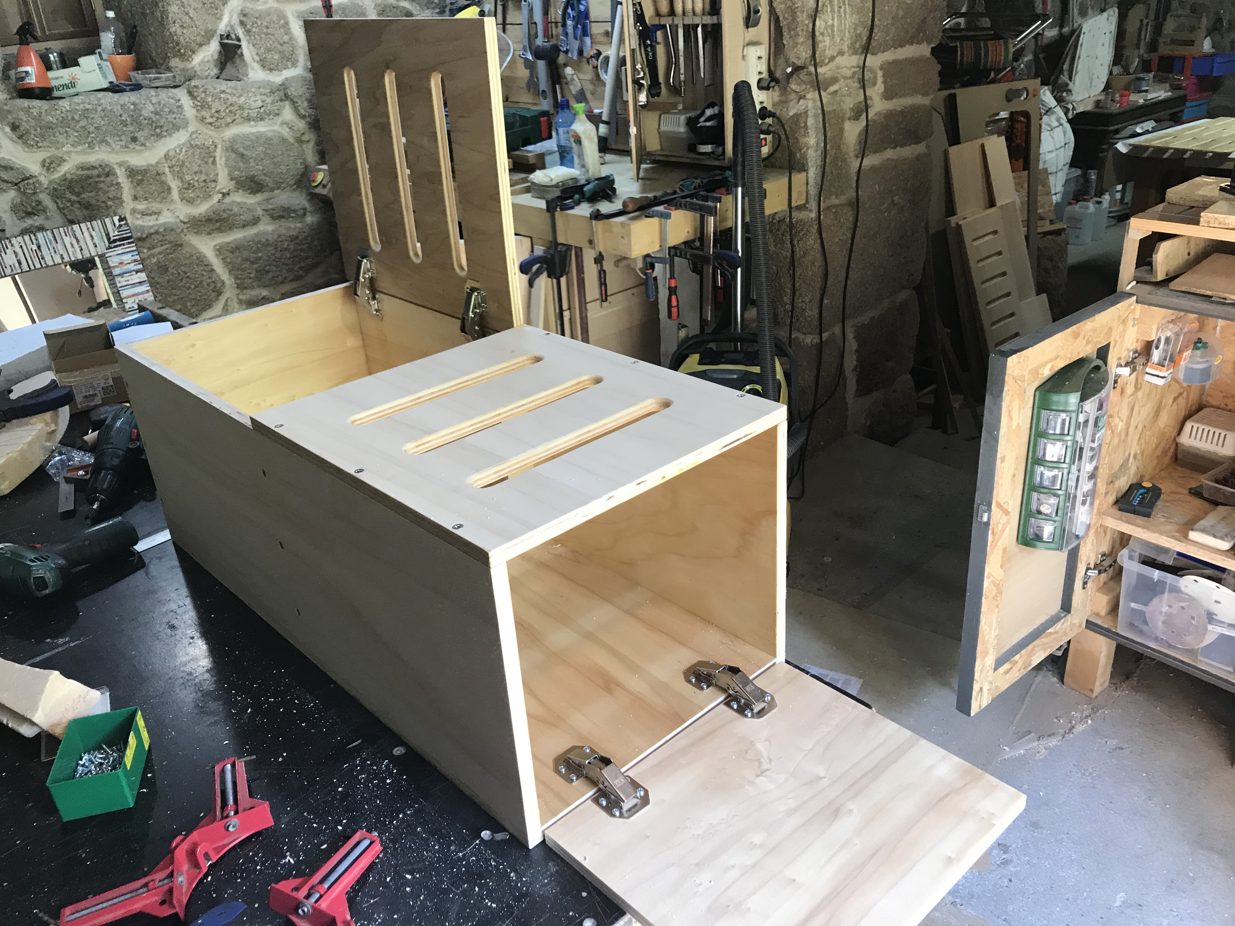

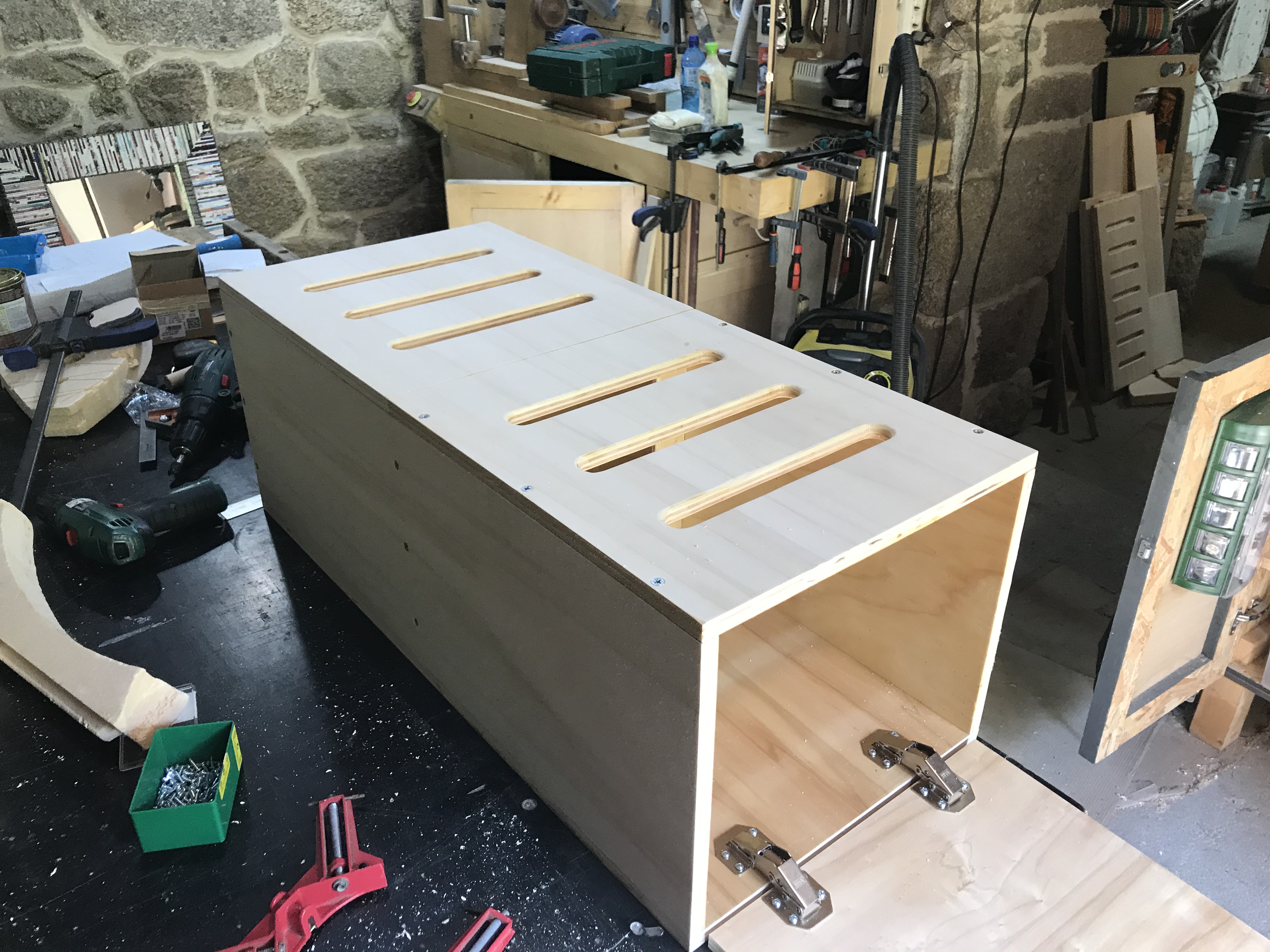

Y montaje definitivo del primero de los “baules”
Todavía sigo a la espera de las piezas necesarias para acabar. Deberían llegar el viernes y el fin de semana lo terminaría.

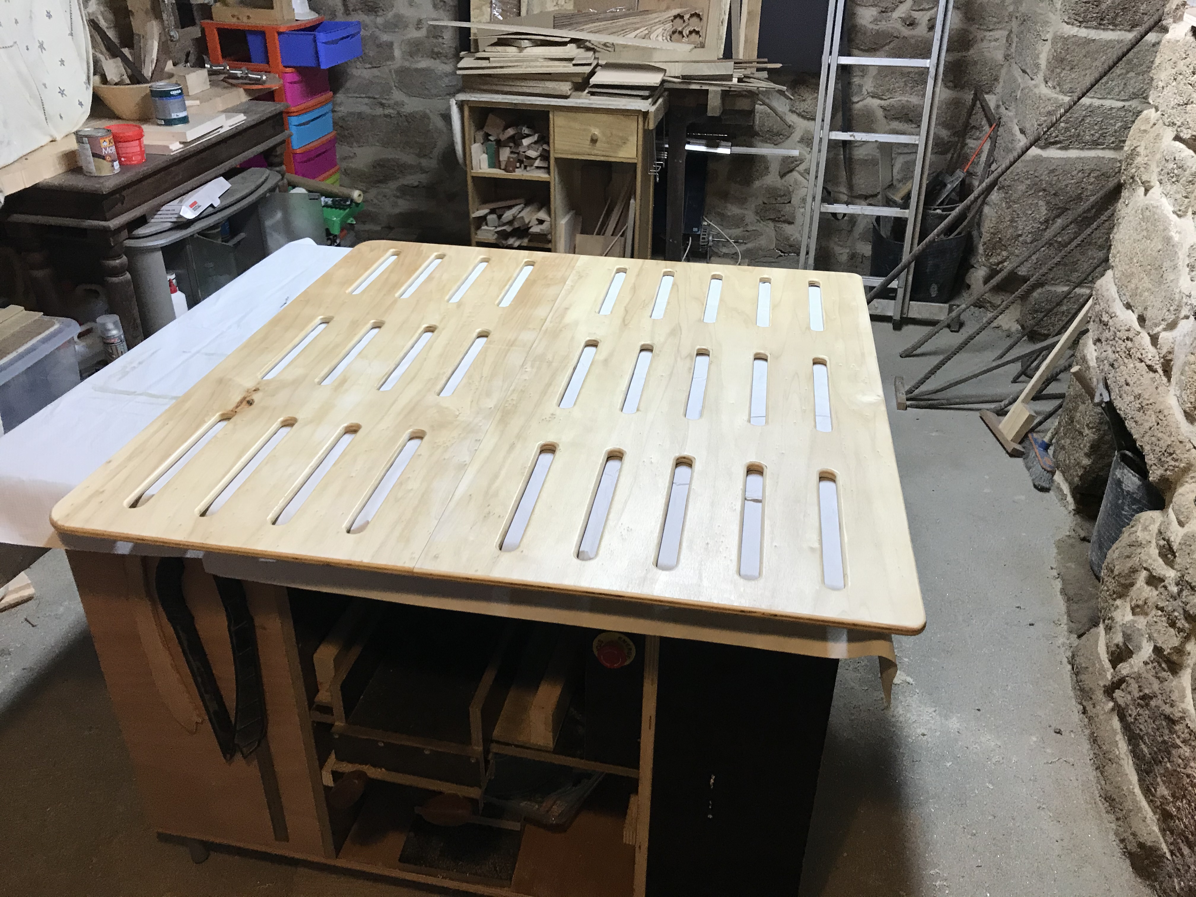

Unas preguntas, los huecos en la madera de la cama y el baúl, son para aligerar peso o tienen algún otro cometido.
Los cortes no debilitan la pieza? No deja de ser para sentarse o tumbarse dos personas
Lo de verlo en vivo solo depende de ti. Invitado quedas a Galicia.
Los cortes son principalmente por un tema de condensaciones. El colchón ha de estar ventilado por debajo para evitar que la humedad lo desgracie antes de tiempo. De paso le aligeras algo de peso. Lo de debilitar la pieza no lo creo. Piensa que encima llevará un colchón que repartirá mejor el peso de los ocupantes, además los “paños” no son muy grandes.

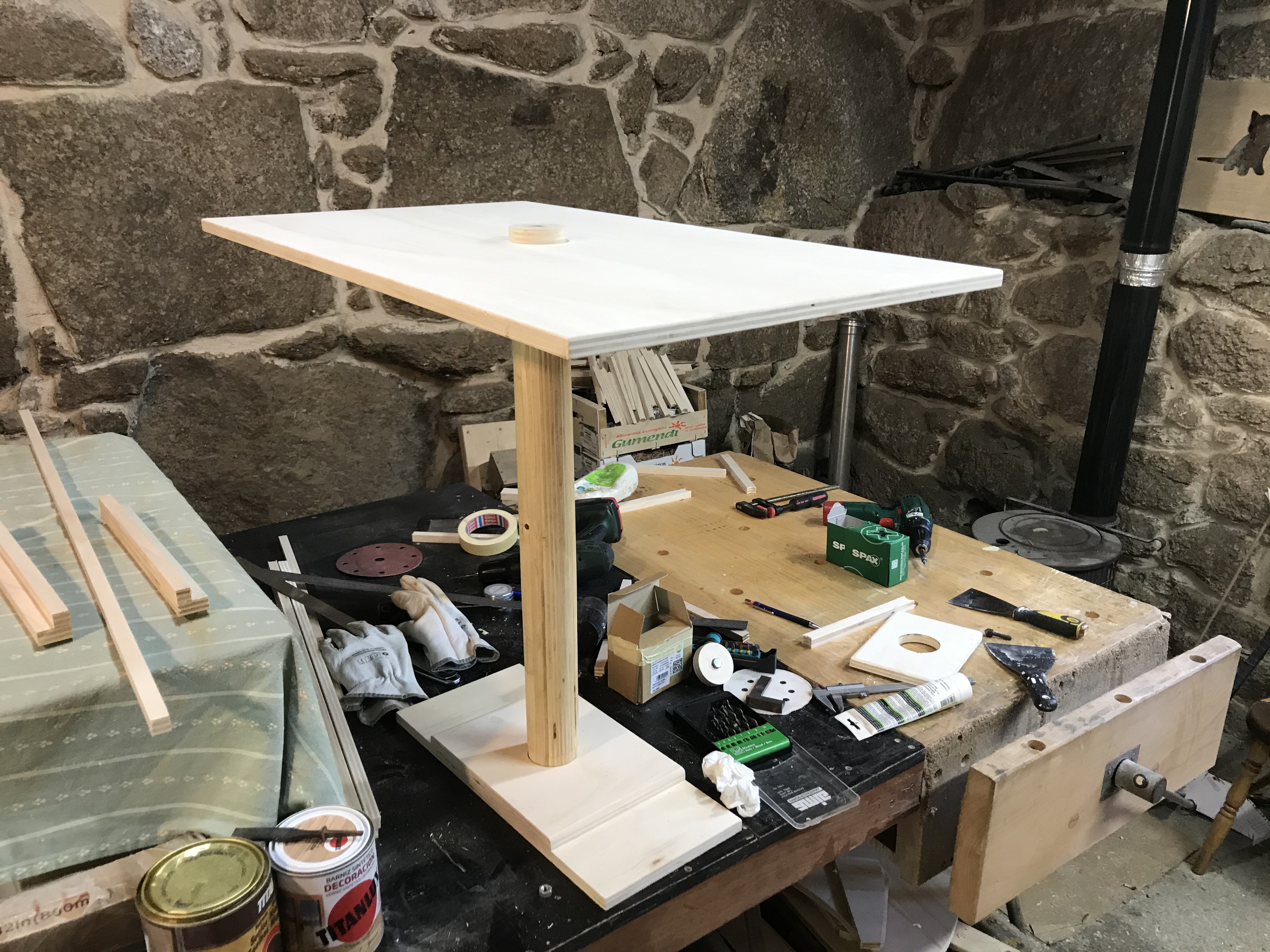

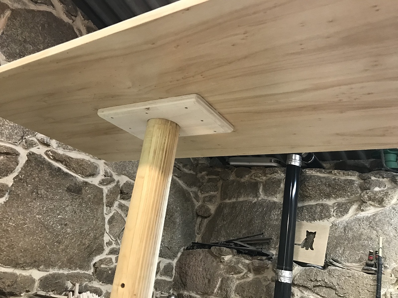

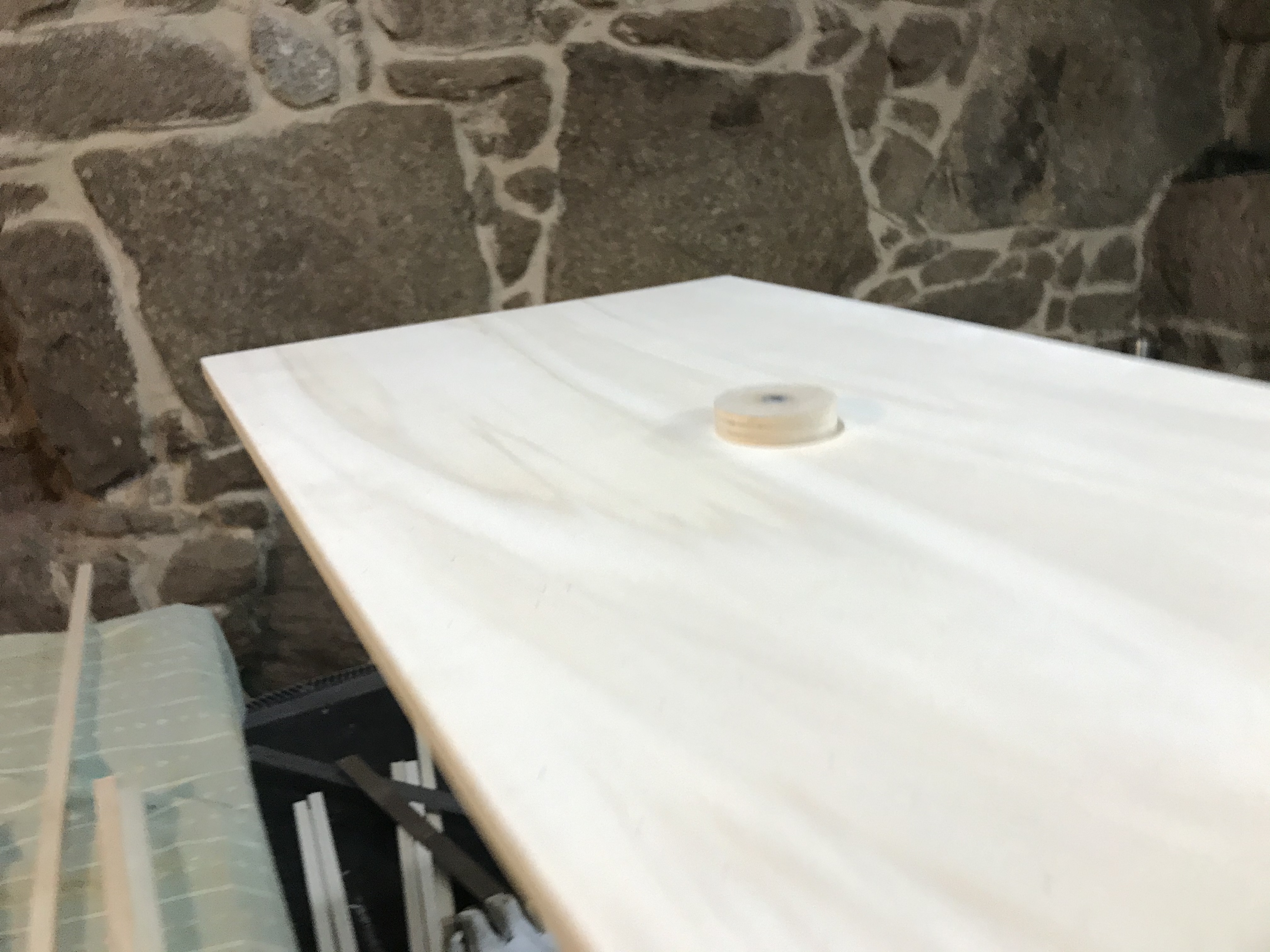

La mesa ya está lista. Al final he hecho una pata en el torno con el mismo contrachapado y le he insertado un tornillo a un lado y una tuerca de embutir al otro.

@Carlao, ese taco de madera queda encima del tablero de la mesa?
Si. Se queda encima. No creo que cause muchos problemas. Tengo la ligera sensación de que no van a usar la mesa dentro de la furgoneta en la vida… por lo que tampoco me he querido complicar mucho la vida.
