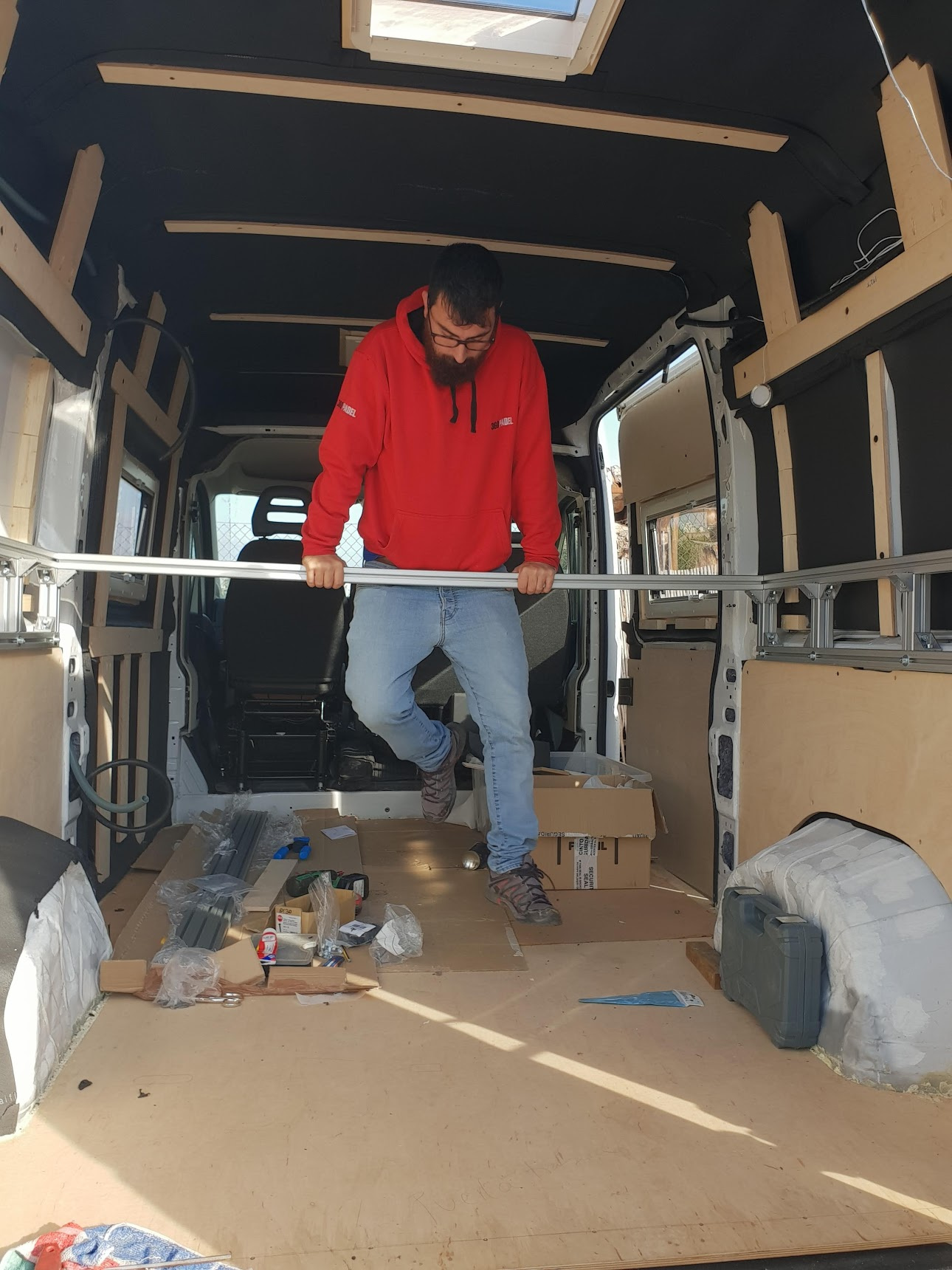

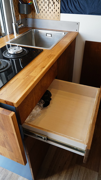

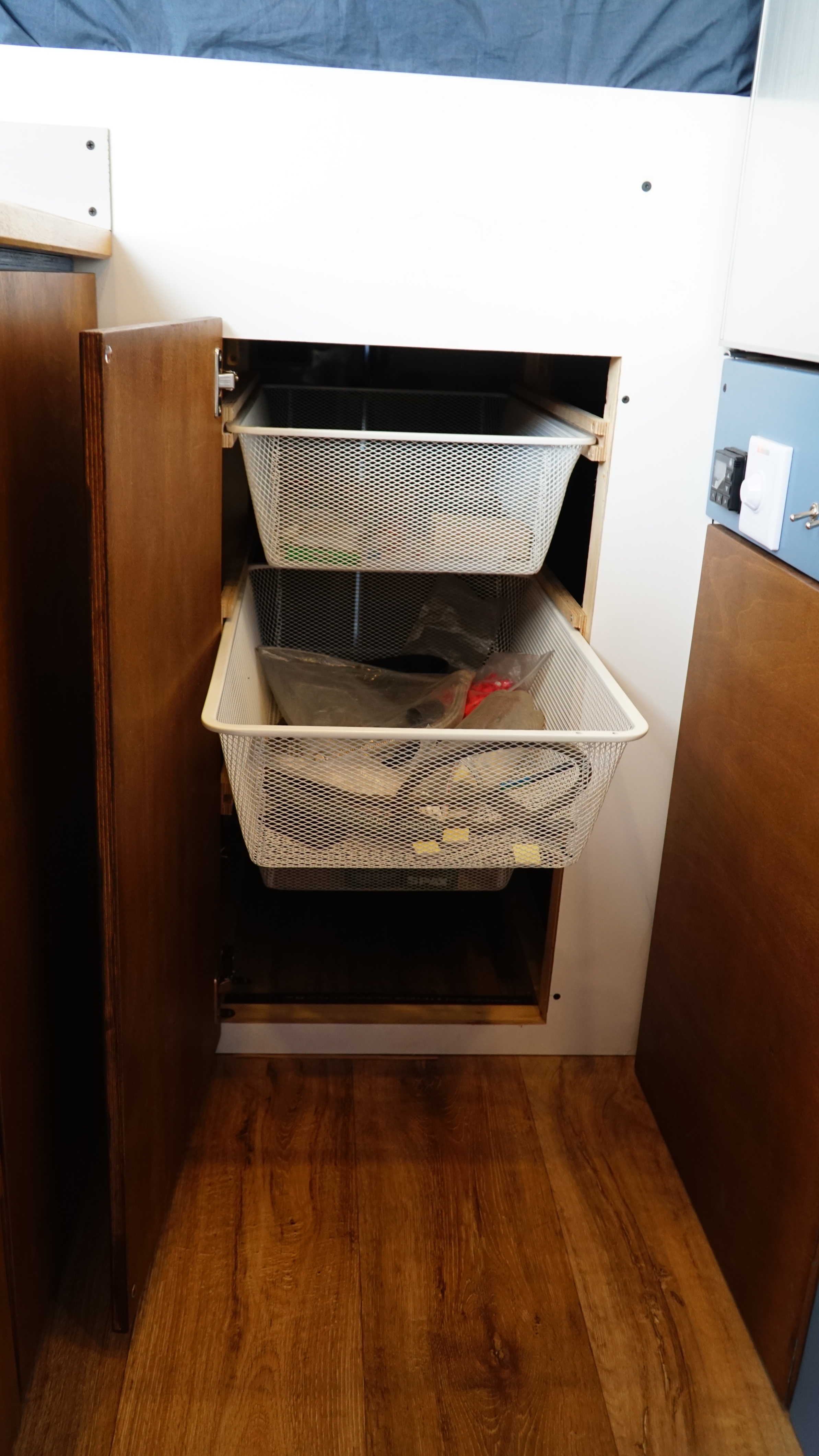

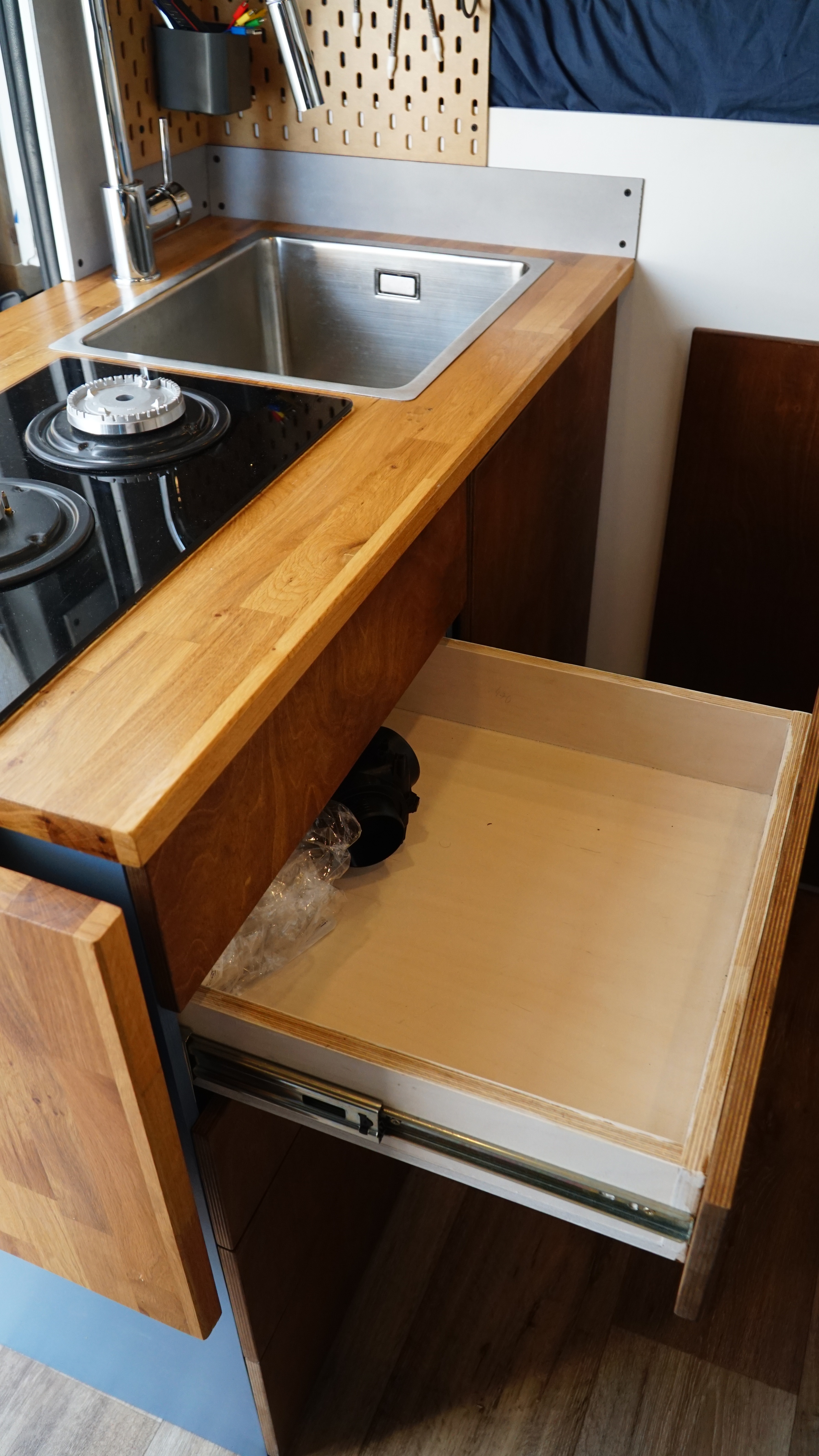

Nosotros nos hemos decidido por contrachapado fenólico de abedul por su calidad y porque es fenólico que nos parecía más resistente a estar en contacto con humedad, como es en el caso de una furgoneta, sobre todo si la idea es ir a esquiar bastante con ella.
En nuestro caso para anclar los muebles hemos usado lo que comentaba @Woodmarc por arriba, remaches roscados y sobre estos rastreles también de contrachapado o directamente el mueble.
Para que os hagáis una idea:

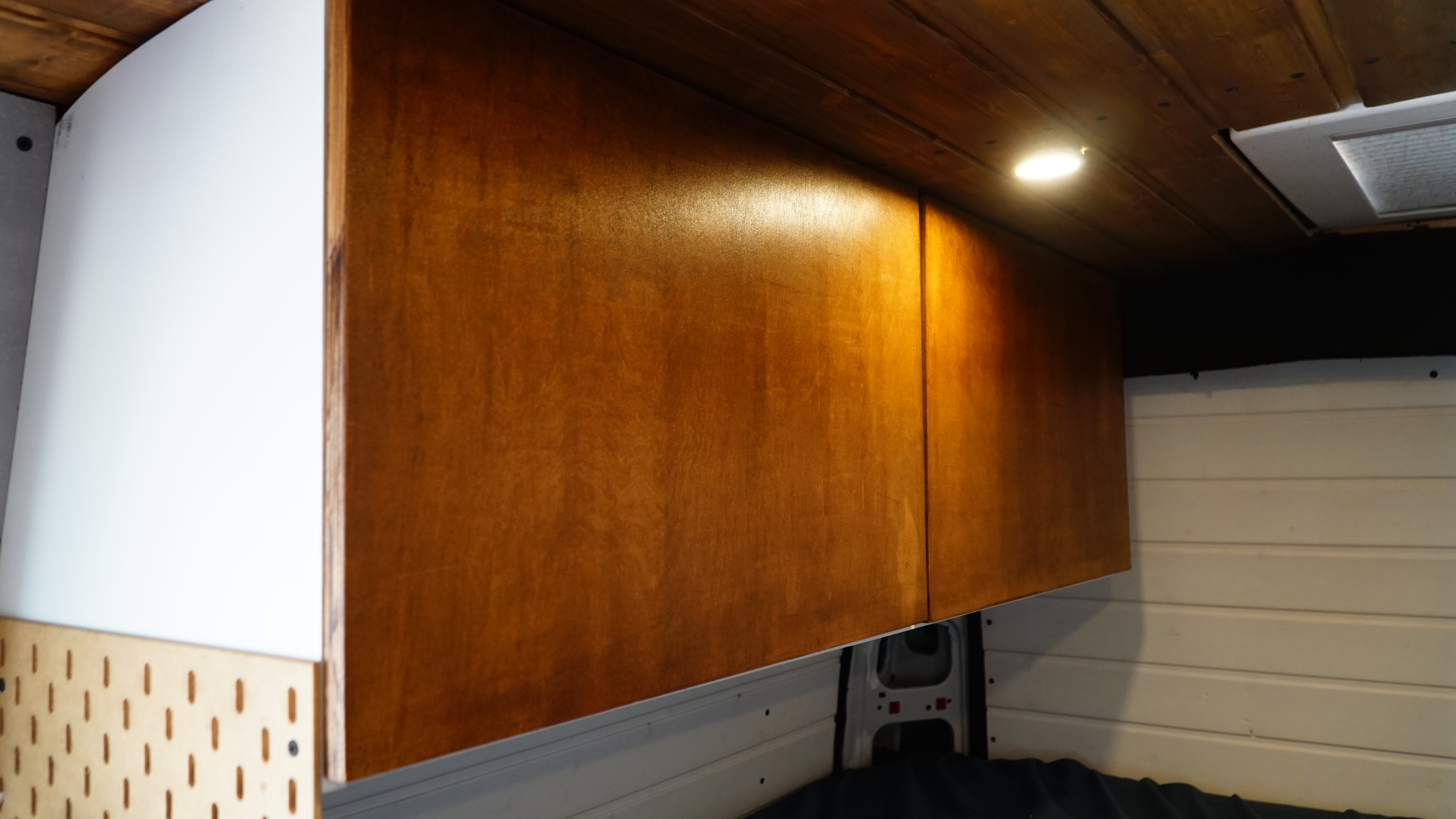

Como somos unos buenos novatazos las cantoneras de los muebles las hemos dejado vistas, pero pintadas. Ojo, eso sí las que están muy expuestas están rematadas o bien con fresadora o con la lija para no dejar el filo tan vivo.

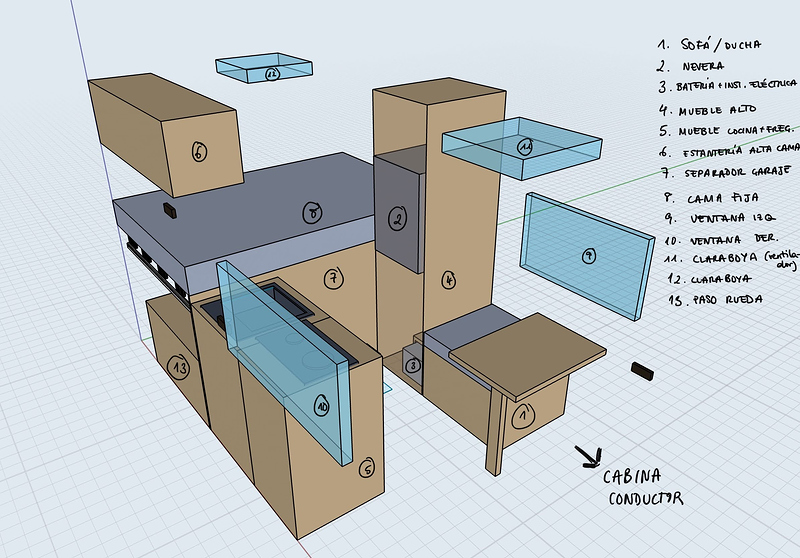

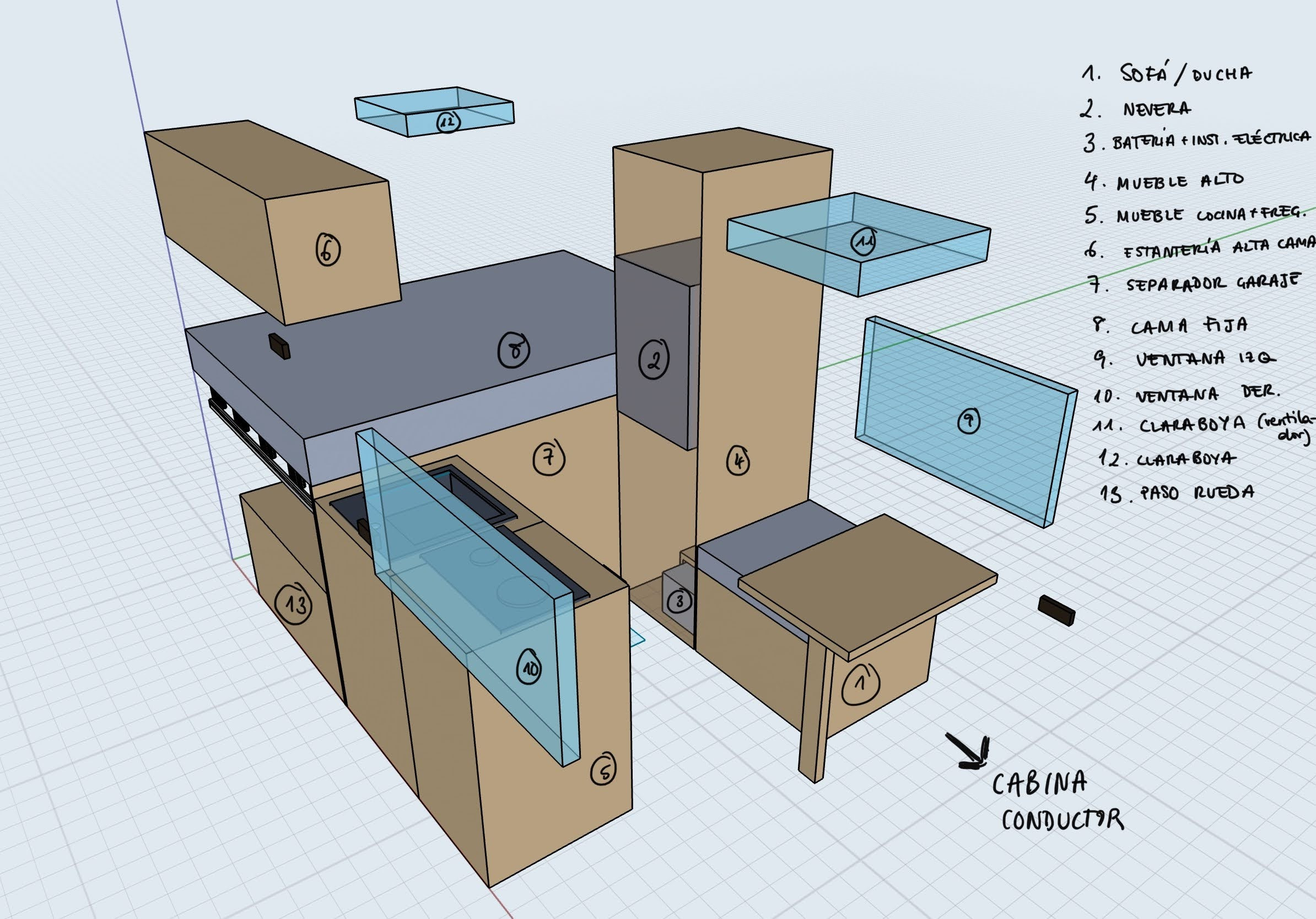

Este es el diseño:

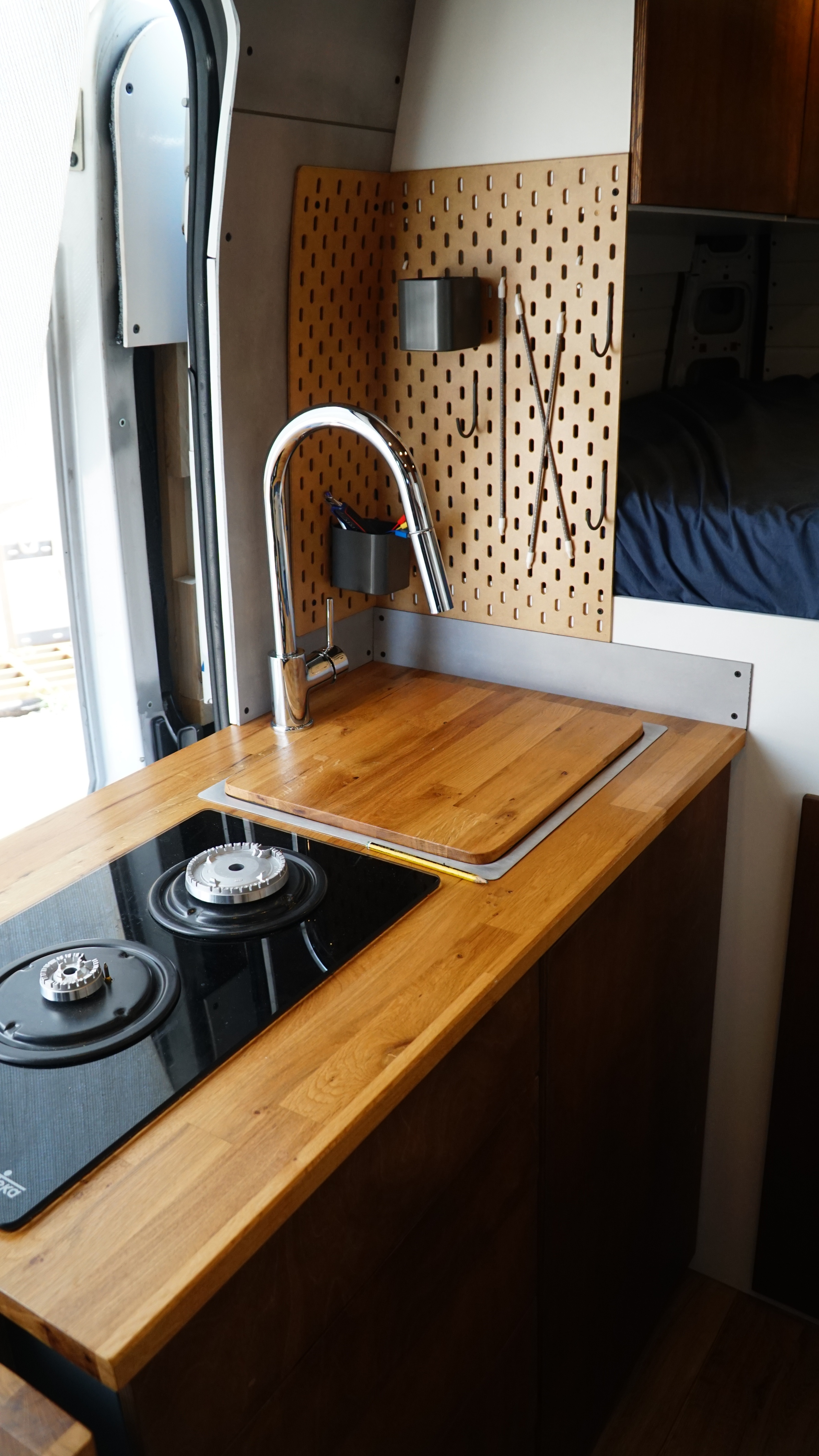

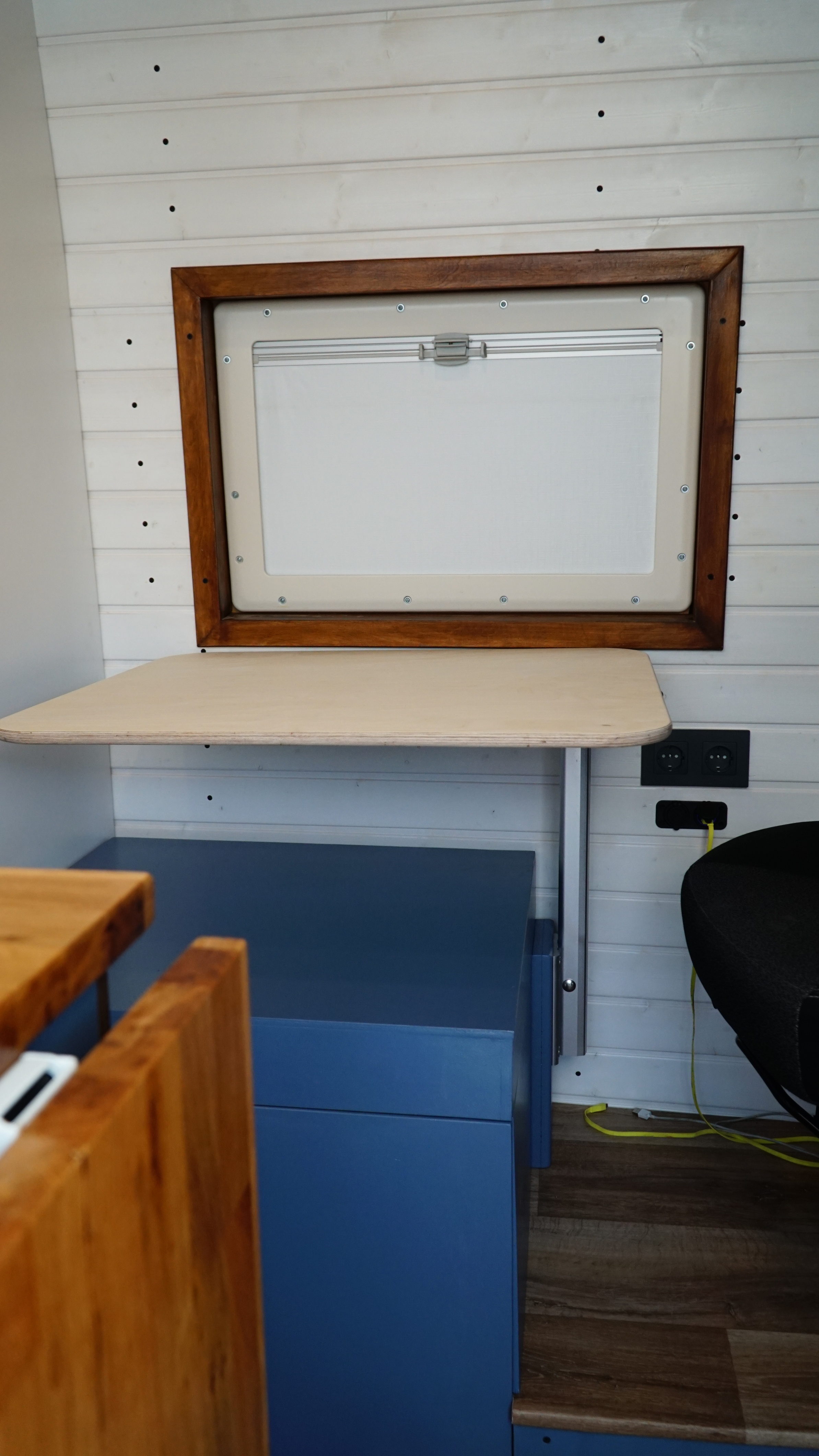

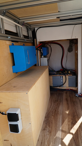

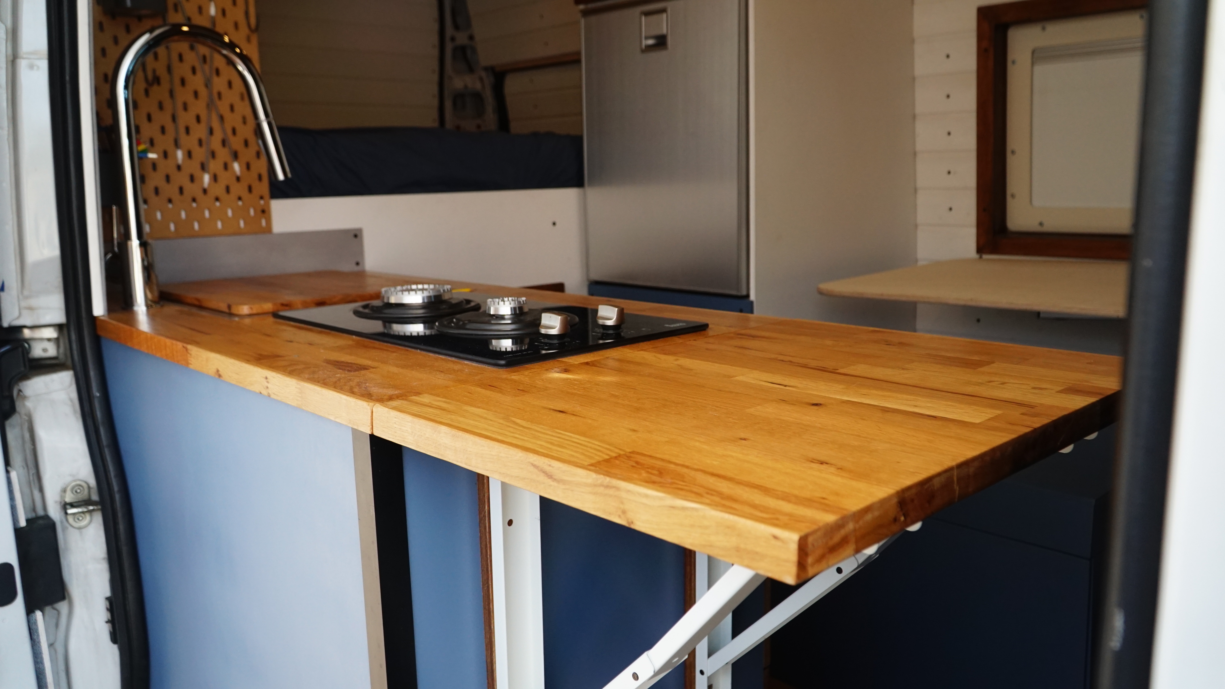

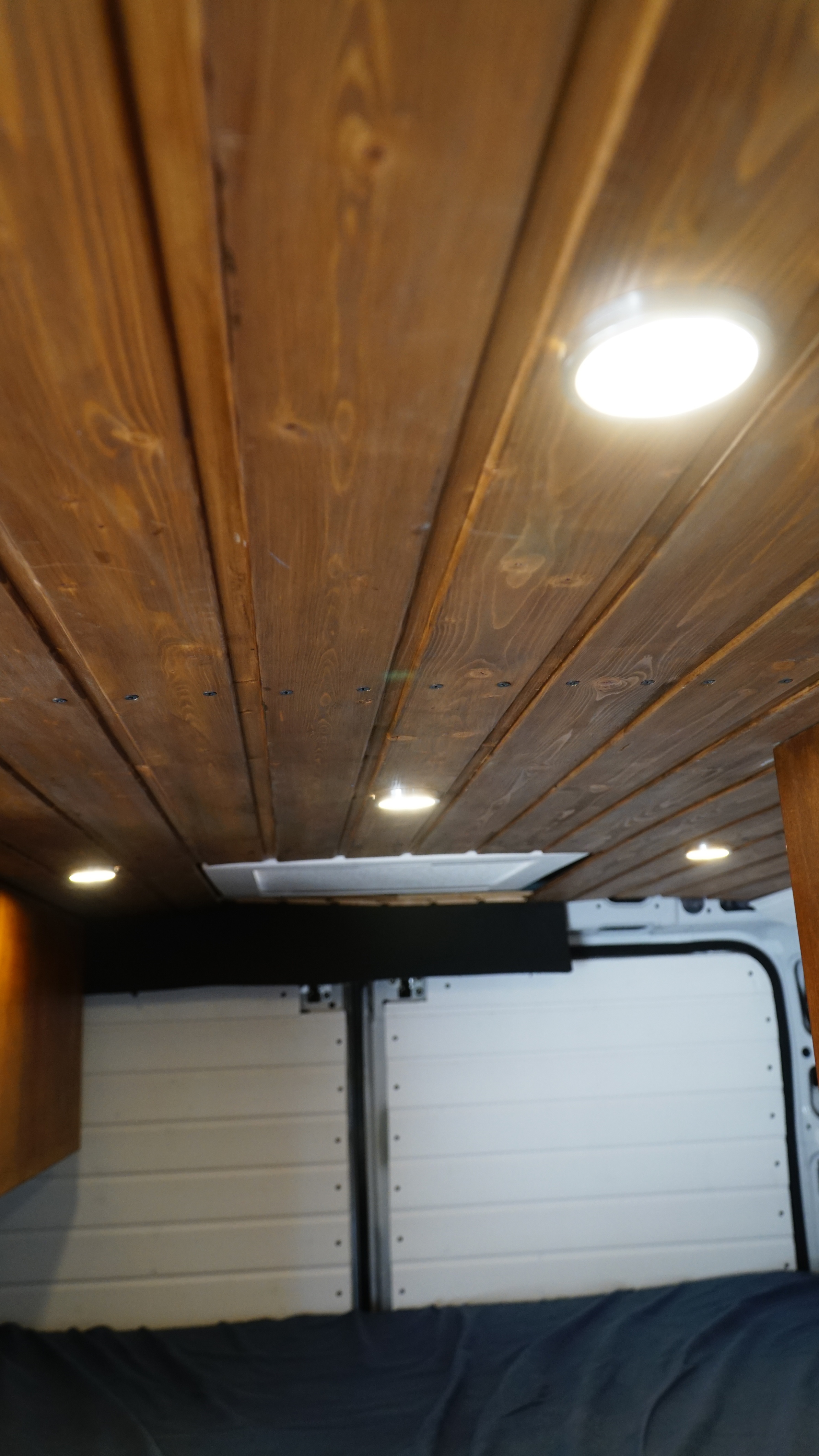

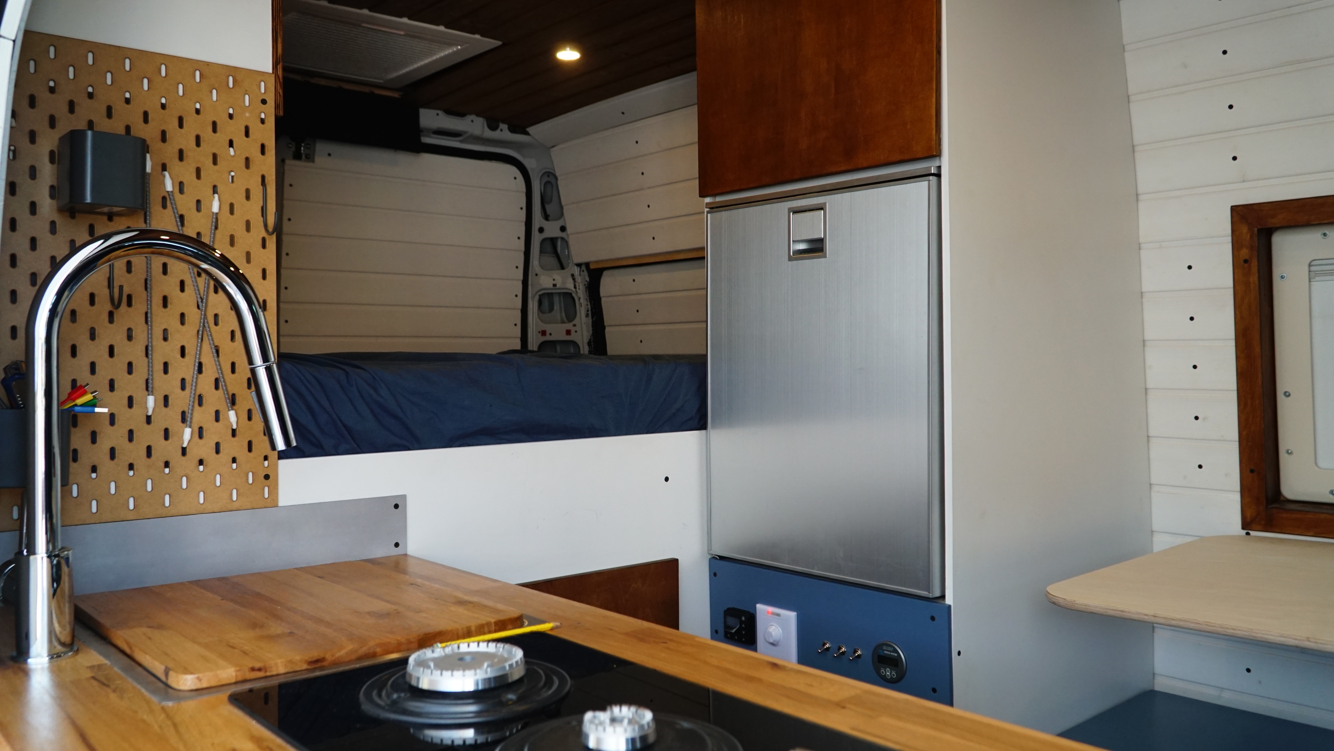

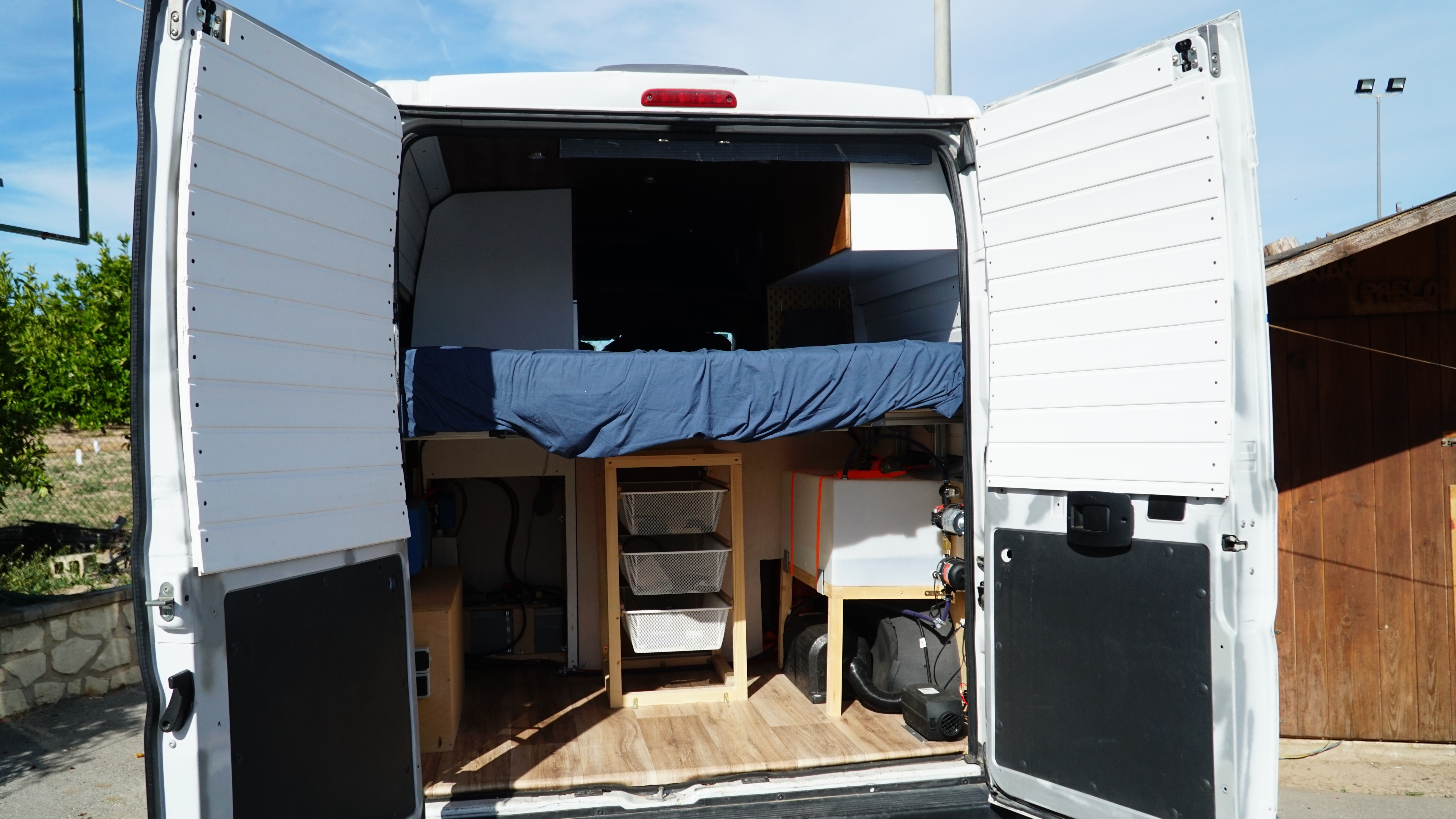

Y os dejo alguna foto de como está ahora, intentaré abrir un post con todo el proceso.

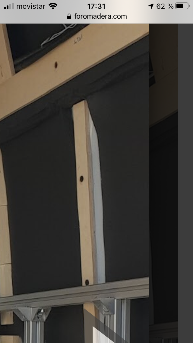

Hola @alexrex. Lo primero, te está quedando fenomenal. Y lo segundo, parece que has puesto kaifkex o similar para aislar, ¿en esta zona por qué no lo has puesto? No puede crear en esta parte un puente térmico que te acabe por mojar la madera? Empiezo una volkswagen t4 esta semana y veo que muchos no ponéis aislante en las vigas y me pregunto si es por falta de espacio o por que no lo veis necesario. Gracias.

Gracias! Sí, es kaiflex y sí también hemos leído sobre los puentes térmicos pero después de horas y horas en la furgo nos hemos dado cuenta que es imposible o muy difícil cubrir todas las partes. En la foto que pasas todavía no estaba del todo, ese trozo sí que le pusimos kaiflex de 20mm y la unión con 6mm. Pero por ejemplo en algunos sitios como puertas que no hay suficiente espacuo o sitios donde no se puede cubrir con madera fácilmente. Además hemos leído que el kaiflex funciona bien cuando no está comprimido así que hay muchos sitios donde lo hemos puesto que no va a hacer bien su función.
Creo que el aislante es bueno, pero que se le da muchas vueltas, hemos visto furgos de americanos que van a la nieve a -20° y no llevan ni la mitad y parece que no les ha ido mal. De momento no te puedo decir si nuestra decisión es mala o buena porque aún no la hemos probado en estas condiciones
