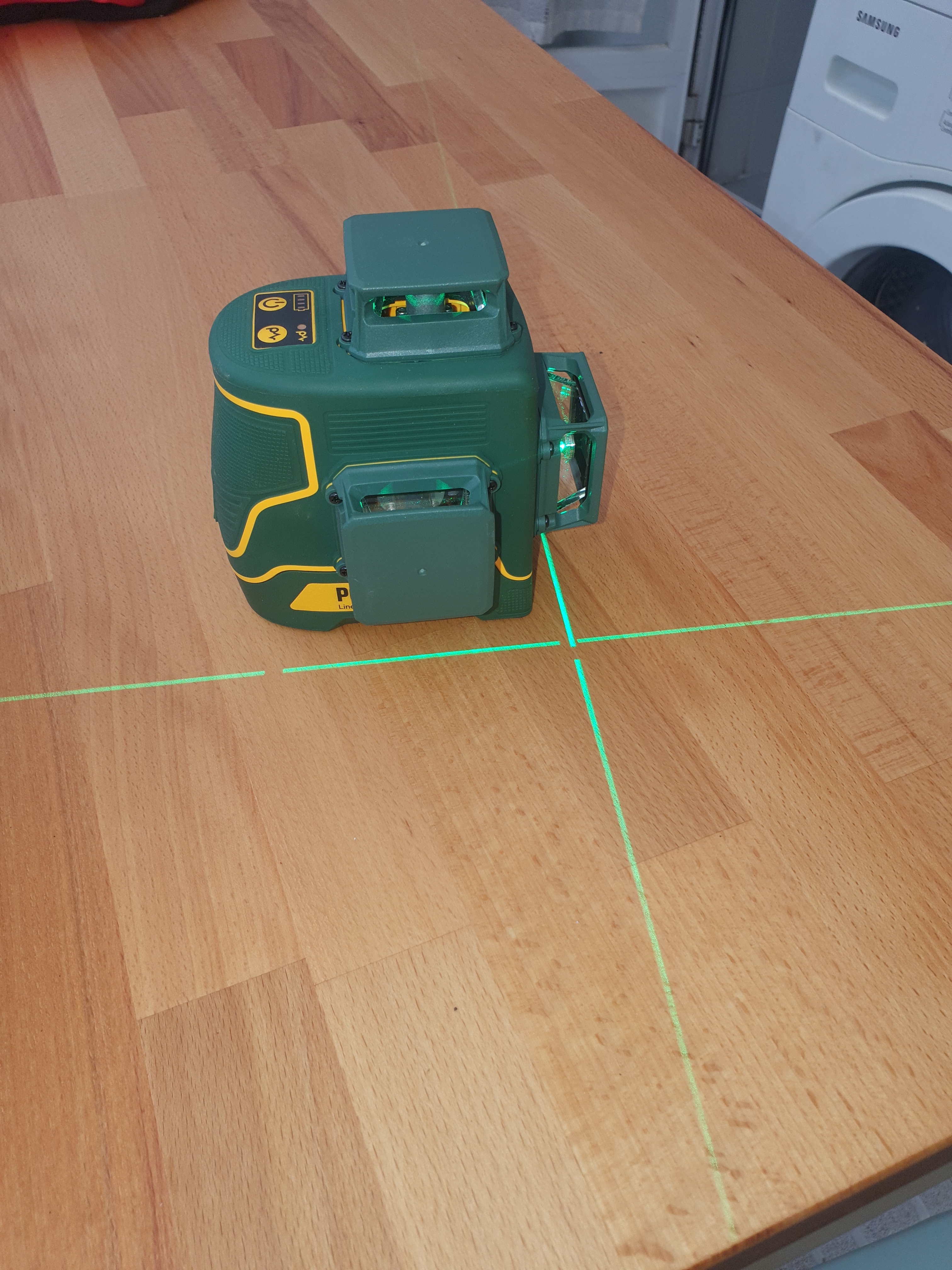

Laser verde de 12 liñas, Aliexpress.
El mas barato, son todos iguales.
Como cangrejos sobre 3 patitas gordas.
Popoman tiene fama en Amazon , y es exactamente el mismo , excepto el precio.
-Verde,se ve mejor.
-12 lineas, cosas de chino, son tres veces 4, supuestamente en una habitación de 4 paredes…en cristiano : periférico.
-1 nivel, una plomada, y otra a escuadra.
-Para mi el periférico es imprescindible.
-El cable es muy corto, el trípode de juguete pero el iman es potente, y va muy bien en estos puntales urko, planos donde la caraca.

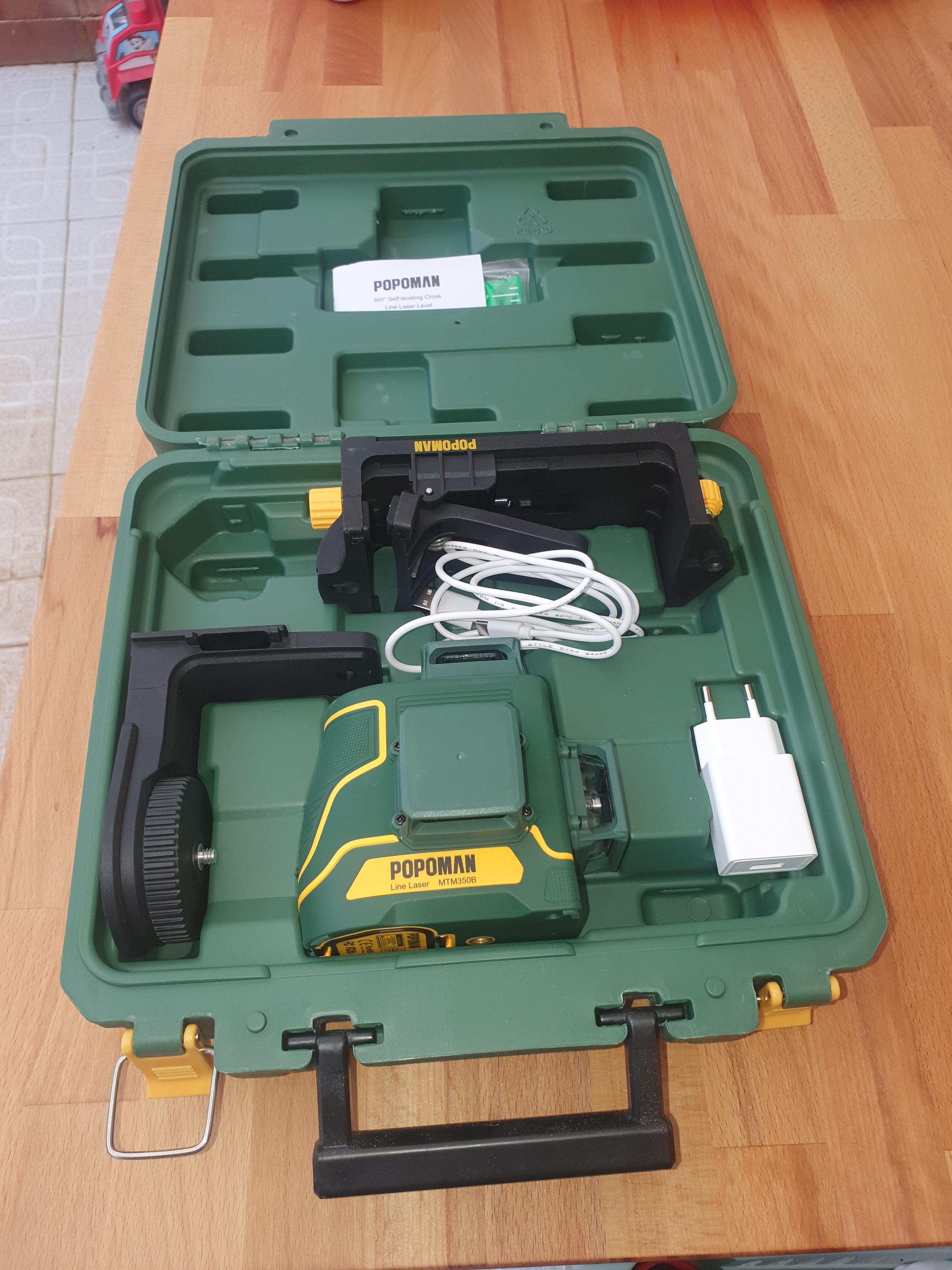

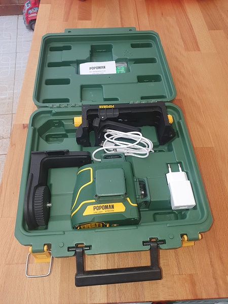

Este es el mio , lo compre hace casi un año y esta como si lo hubiese comprado ayer , lo saco del maletin lo justo para sacar niveles y lo limpio siempre lo maximo posible . Estos cacharros no es muy conveniente que cojan mucha suciedad . Otra cosa es como esta el maletin por fuera ![]()
