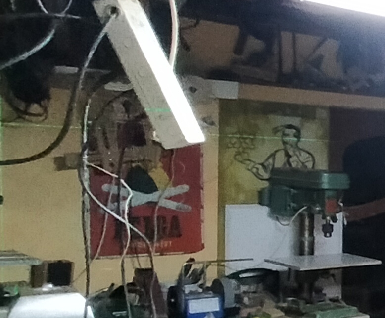

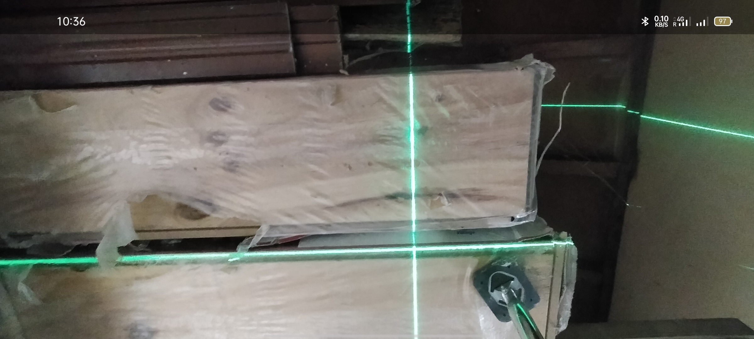

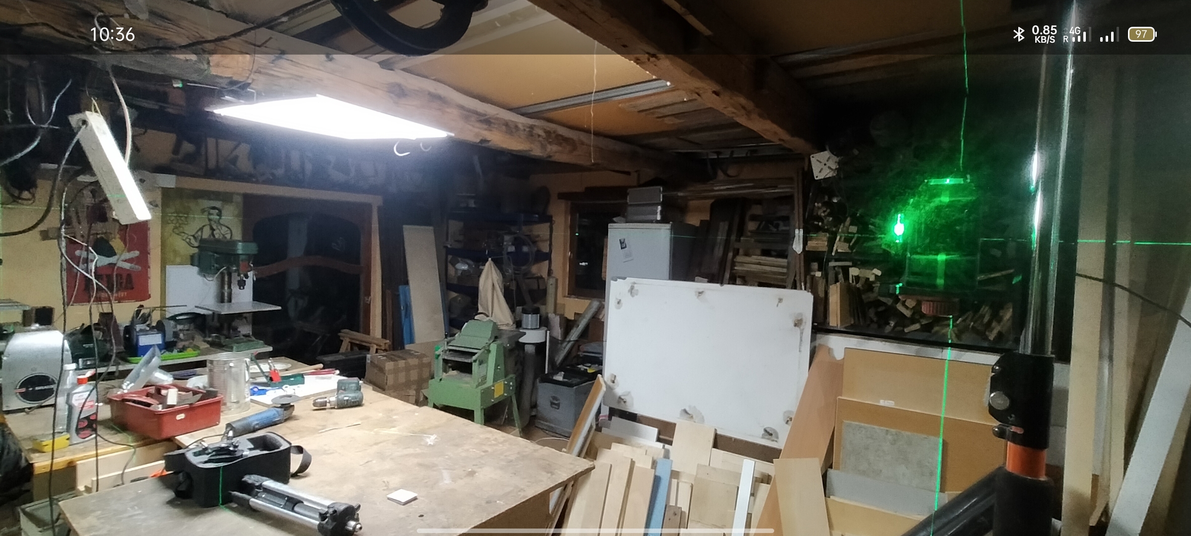

Losque son parciales, marcan solo una cruz , vertical. A escuadra por supuesto.
Los que son perifericos ( 360°), suelen tener 3 ventanas ,y también te marcan una escuadra en el suelo y en el techo.
La escuadra arriba esta gorda por los plásticos de embalage.
La pared esta a 6m, se ve bien.

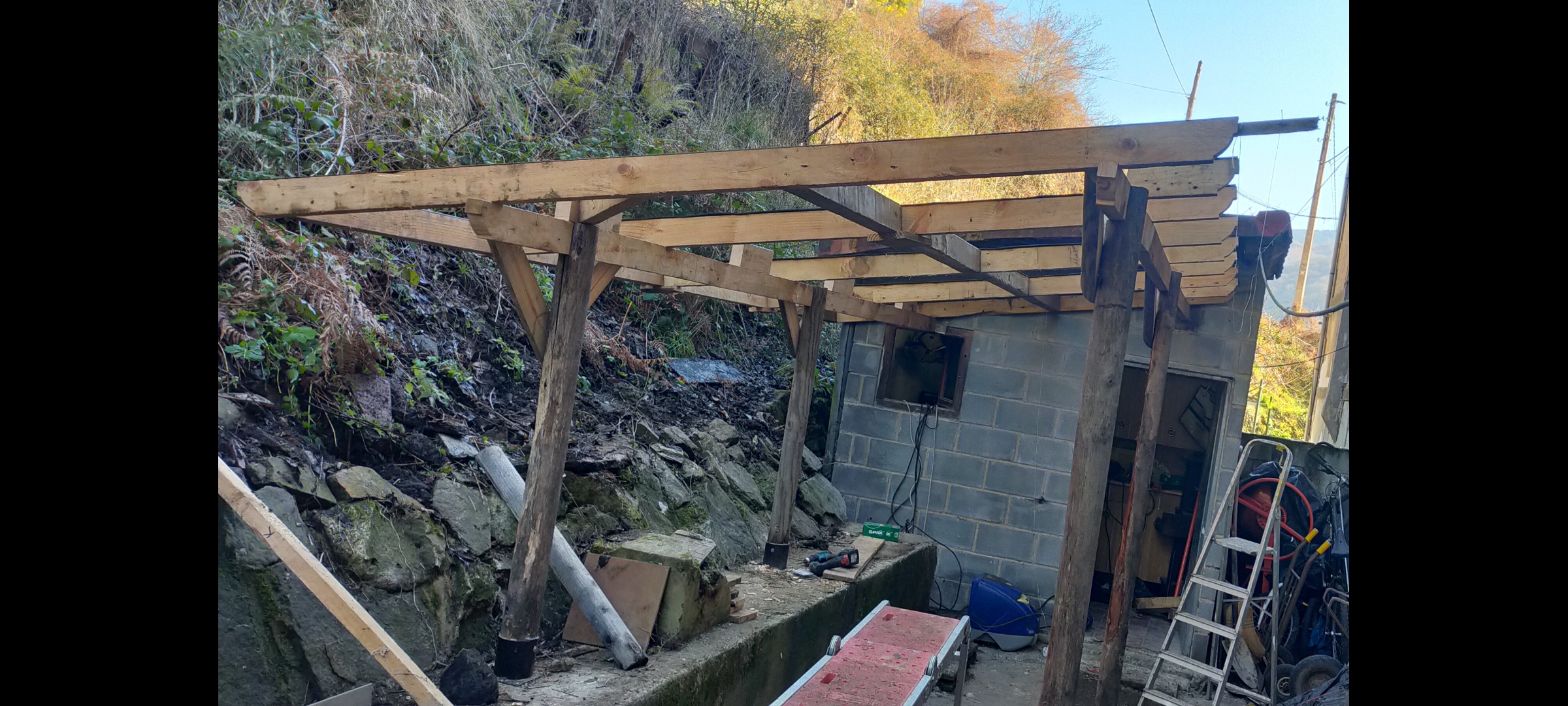

Hace poco hice esto, 2 columnas en un suelo desigual, otras en un muro-refuerzo con un pegoton de hormigon en el medio.
Marqué los puntos de apoyo en muy poco tiempo
Estan en linea, y exactamente a escuadra con el muro de bloques. Plomo, niveles,incluso los encajes en las columnas y las vigas los marqué con el
Uno parcial no me lo hubiera permitido.
