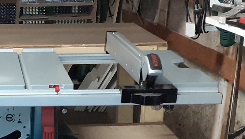

Tengo esta sierra de mesa y quiero aprovechar esta extensión para acoplar mi router bosch pof 1200 lo que no sé cual es la placa que se adapte para ponerla invertida.
He mirado muchas pero no tengo datos específicos si se adaptan a este modelo o tendré que hacerle gujeros a la medida.:grin:

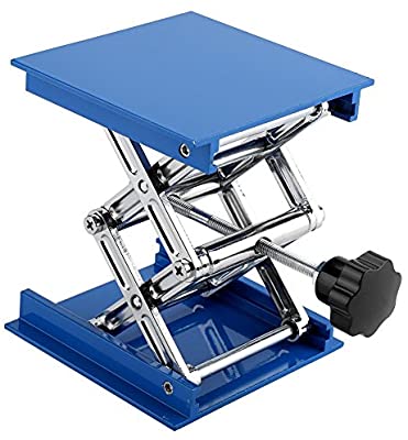

Hay gente por yutus que le ha puesto este elevador de laboratorio y le ha quedado muy bien. Yo lo compré pero aun no lo tengo adaptado, pero tiene buena pinta si lo sujetas bien por debajo y le pones un prolongador al eje de ajuste, si lo metes en un cajón como quiero hacer yo, no debe de quedar mal y por poco dinero.

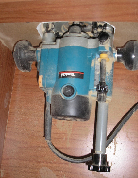

tengo la makita 1110 cj puesta en mesa con placa de metacrilato made in casa y sistema de elevación tambien made in casa, es mas sencillo que el sistema de gato de coche simplemente una tuerca soldada a un tubo aprovechando le sistema de regulación de altura de la misma el incomveniente es que hay que abrir la portezuela del alojamiento de la fresadora para regular la altura, a mí me funciona muy bien, hasta ahora no he encontrado un sistema que no sea el de las placas especificas que funcione mejor
Mañana si puedo pongo fotos

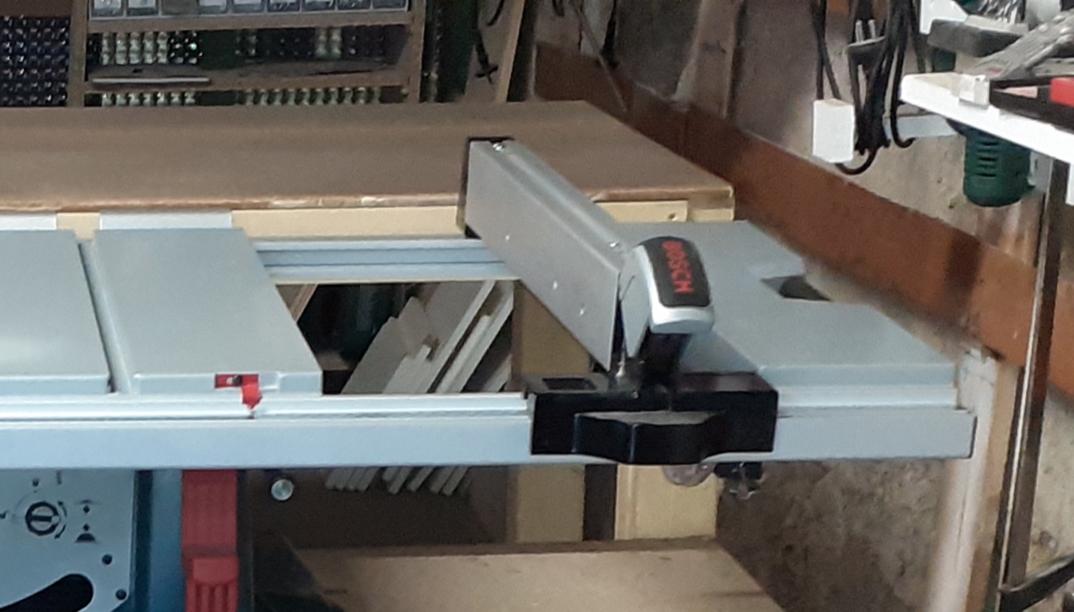

este es el sistema que tengo puesto
Es como el sistema que tiene dewalt
