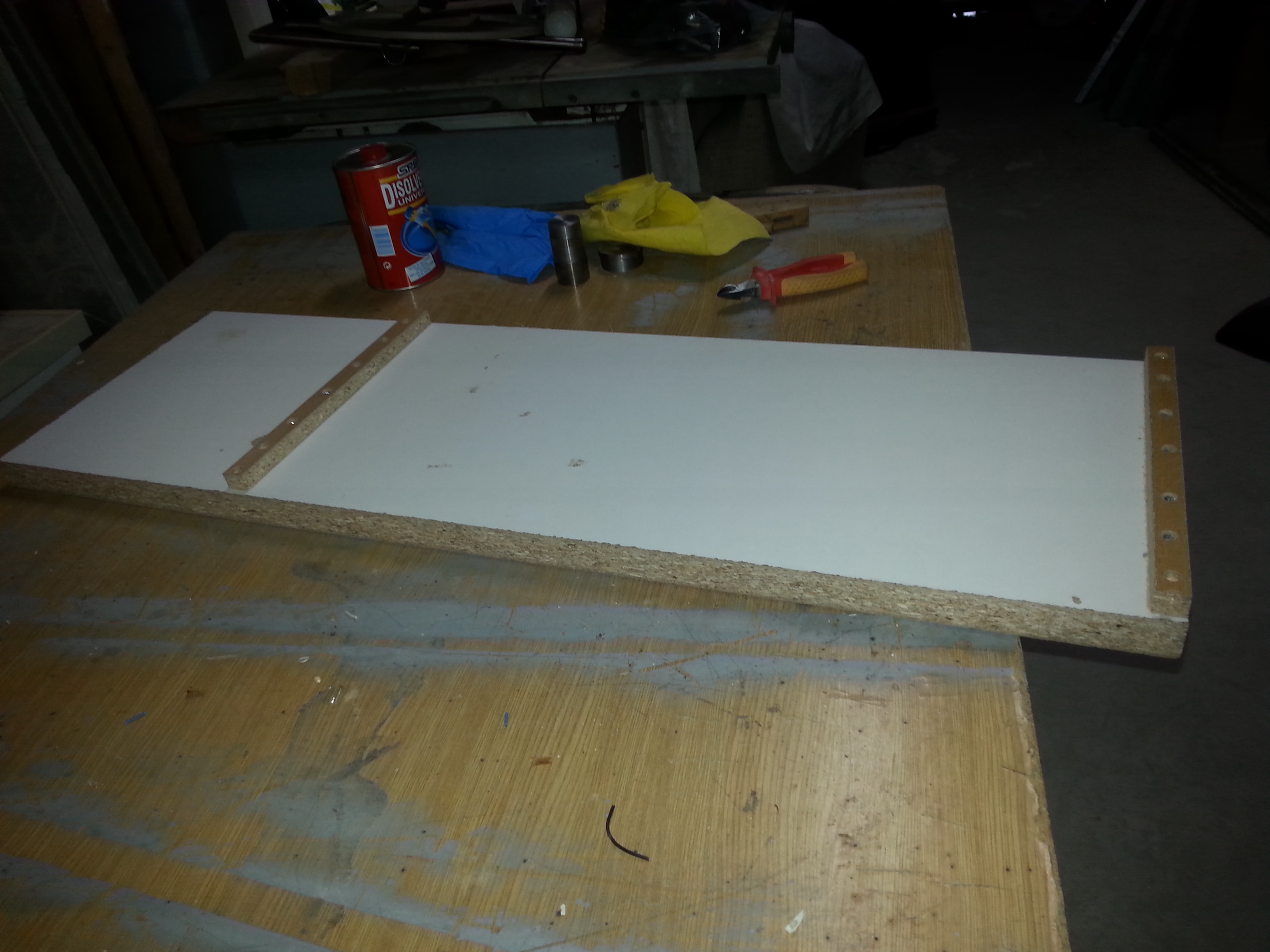

La única máquina que conozco es la regruesadora que me compré hace dos o tres meses y la he usado 2 veces, y muy contento con ella. La metabo dh330. Hacer el “jointer sled” te cuesta aproximadamente dos minutos. Yo cogí una tabla de melamina de 30 mm de espesor, las que se usan para encimeras de cocina. La corte a 32 cm de ancho para que entre en la máquina, que admite 33 cm y de largo más largo que las piezas a cepillar. Atornillé dos maderas transversales a esta tabla y con cuñas de las que se usan para poner parquet fijé la madera a la tabla. Resultado perfecto en minutos. Posiblemente ya no me compre la cepilladora, porque aunque tengo espacio, para el uso que le voy a dar, que es esporádico, no me merece la pena ocupar ese espacio. Lo reservo para más máquinas, jaja

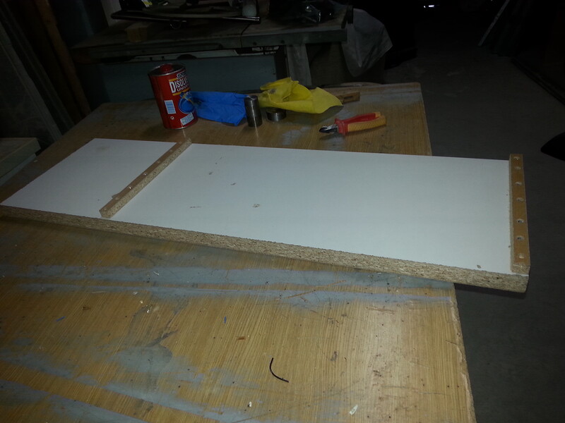

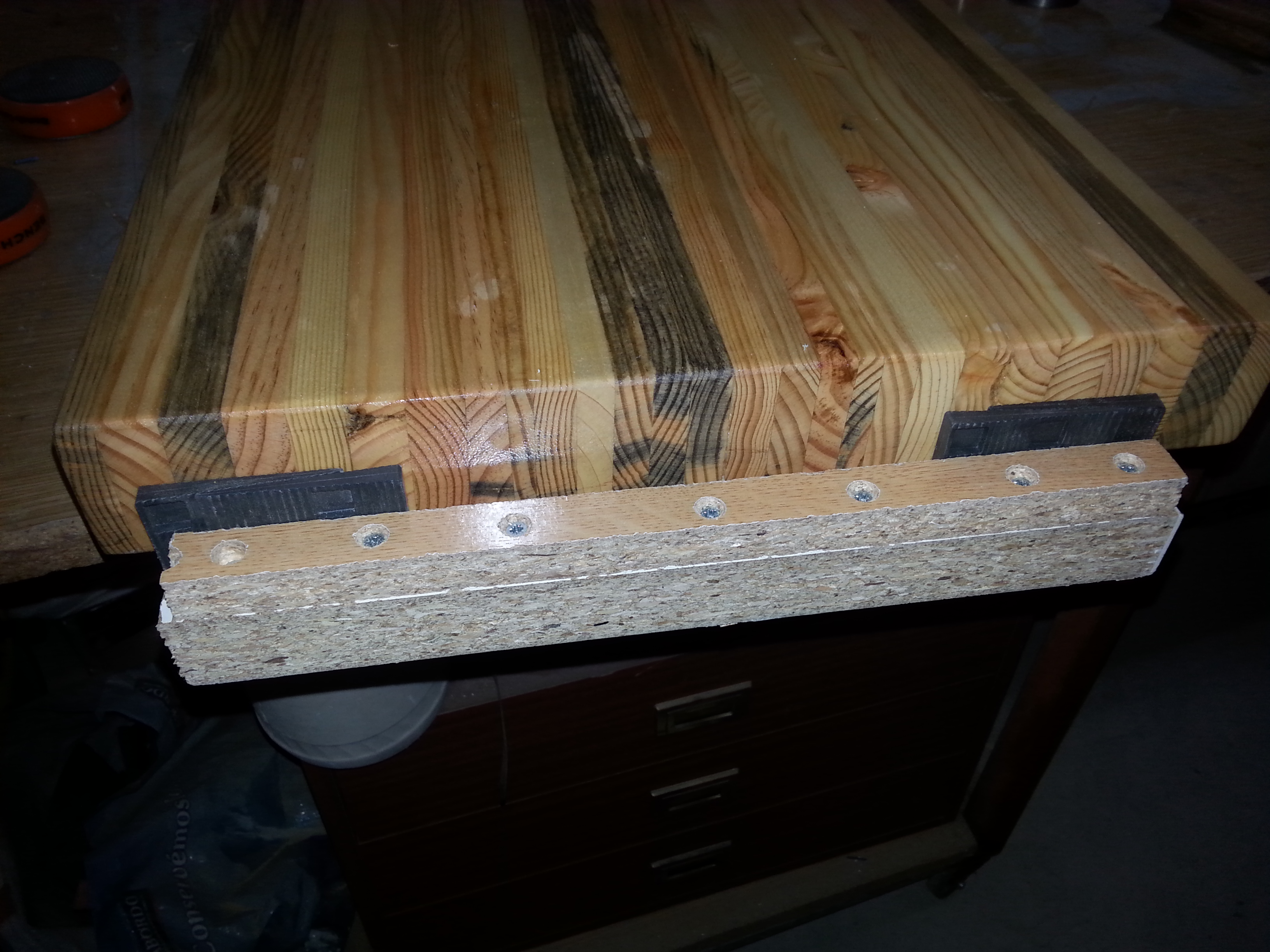

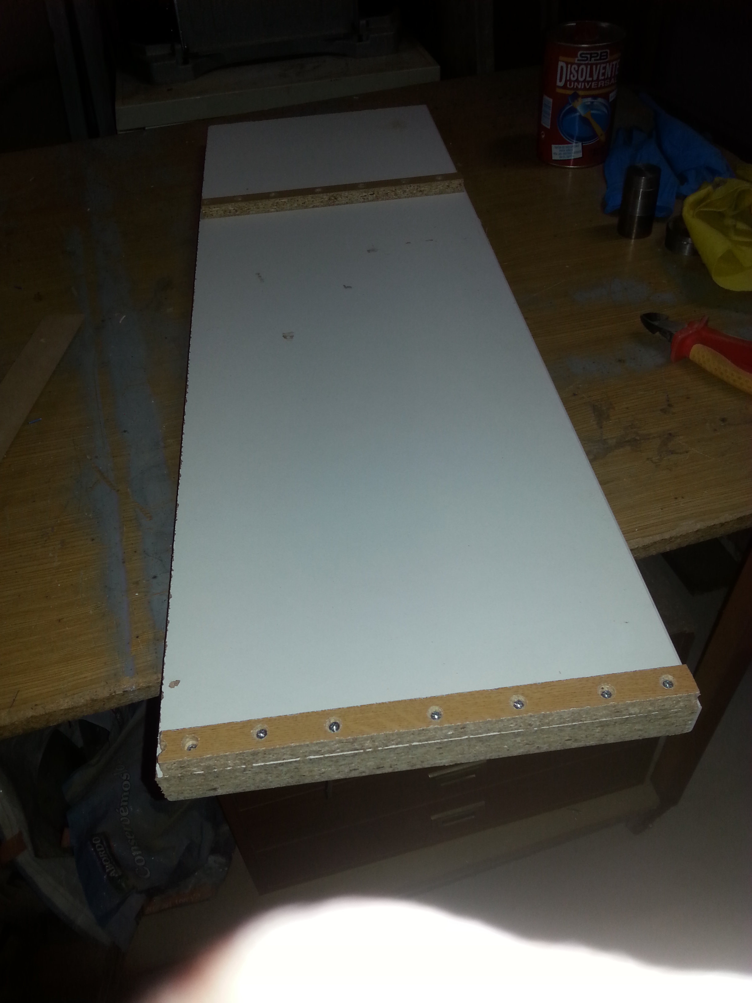

Bueno, pues a pesar de su flamante nombre en inglés, el jointer sled no es más que una tabla de madera o de lo que sea, a la cual fijas de alguna manera la tabla, tablón, etc, que quieras cepillar. Como todos sabéis, una regruesadora “copia” una cara, es decir, que si una cara es plana deja la otra cara plana y paralela, y si una cara está alabeada, o con algún otro defecto, la cara que cepilla la deja igual. Por eso fijamos la madera a regruesar a una tabla, en mi caso de melamina, porque la de melamina es plana y así dejo plana la madera que quiero regruesar.
En mi caso, para fijar la madera a cepillar a la tabla de melamina, le he puesto esos pequeños travesaños que veis ahí y con unas cuñas la fijo.
Una vez tengo una cara plana en la madera en cuestión, le doy la vuelta y me deja la otra cara plana y paralela a la anterior.
Si buscáis en youtube veréis docenas de “jointer sled”, algunos sencillos y otros exageradamente complejos. Yo pensaba hacer alguno que vi por ahí muy guapo, pero sinceramente, con lo que veis y unas cuñas, asunto solucionado en minutos. Y te ahorras la cepilladora, que ocupa mucho espacio.
