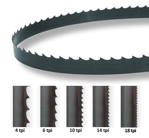

Hola Goiko,Si la longitud de la hoja como sabras es de 1790,yo he usado de Axminster de pasos normales (6 TPI),ahora solo me queda una de ancho 10mm, suelo usar de ancho 6 y 10 nuestra maquina no soporta mas segun especificaciones.
Eran aceptables en cuanto al corte recto pero ya estan flaqueando de nuevo asi que me he fijado en esta web que me parece muy fiable de calidad,dice que son de una pieza,que no va empalmada con soldadura, y estan las puntas endurecidas,las veo mas caras pero por la descripcion confio que seran de calidad.
La otra parte que repercute en el corte es la alineacion en los volantes como ya sabras y que los rodamientos guia no rocen en los dientes,tambien la tension es muy importante aunque esta maquina no tiene indicador de tension hay que hacerlo a ojo,yo le aprieto lo que puedo a calculo.
Espero haberte ayudado en algo.
Al pricipio compre una de 10 mm bimetal,de muchos dientes,no recuerdo pero podian ser mas de 12 por pulg.iba super recto y cortaba lo que le echara pero tenia mucho espesor y no resistio el diametro pequeño de los volantes.

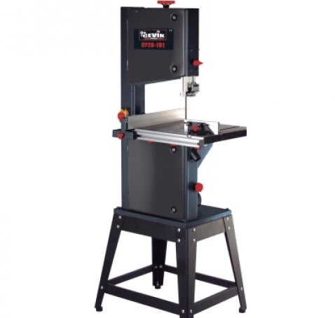

Tengo desde hace poco mas de un mes la CEVIK CP28-194 C.
No puedo comparar con otros modelos porque es mi primera sierra de cinta, pero te diré que una vez bien montada la hoja en los volantes, la maquina no vibra absolutamente nada y ruido muy poco hasta que le metes la madera, que lógicamente, hace mas ruido.
En cuanto al precio yo la compré por 589 Euros en Leroy Merlin, aprovechando uno de esos días del socio que hacen y que rebajan todos los productos un 15% (precio normal 694 Euros). Si no tienes mucha prisa, es cuestión de esperar a otro de esos días de rebaja y aprovecharte de ese precio.
La otra Cevik que te han puesto y qu e venden en el Bricomart, es el modelo anterior a esta, la 191-C: ya no solo en la altura de corte, si no en la consistencia y robustez de la máquina, hay una diferencia grande entre ambas.
