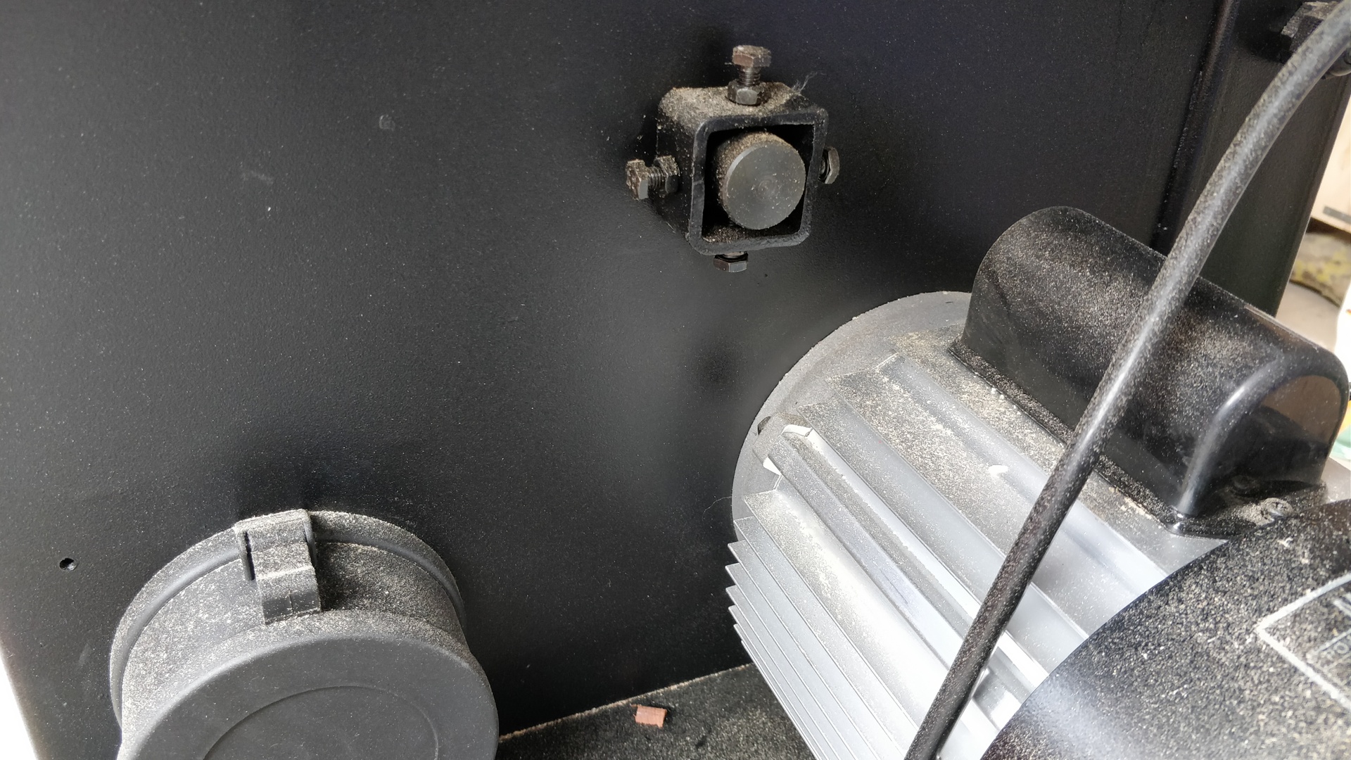

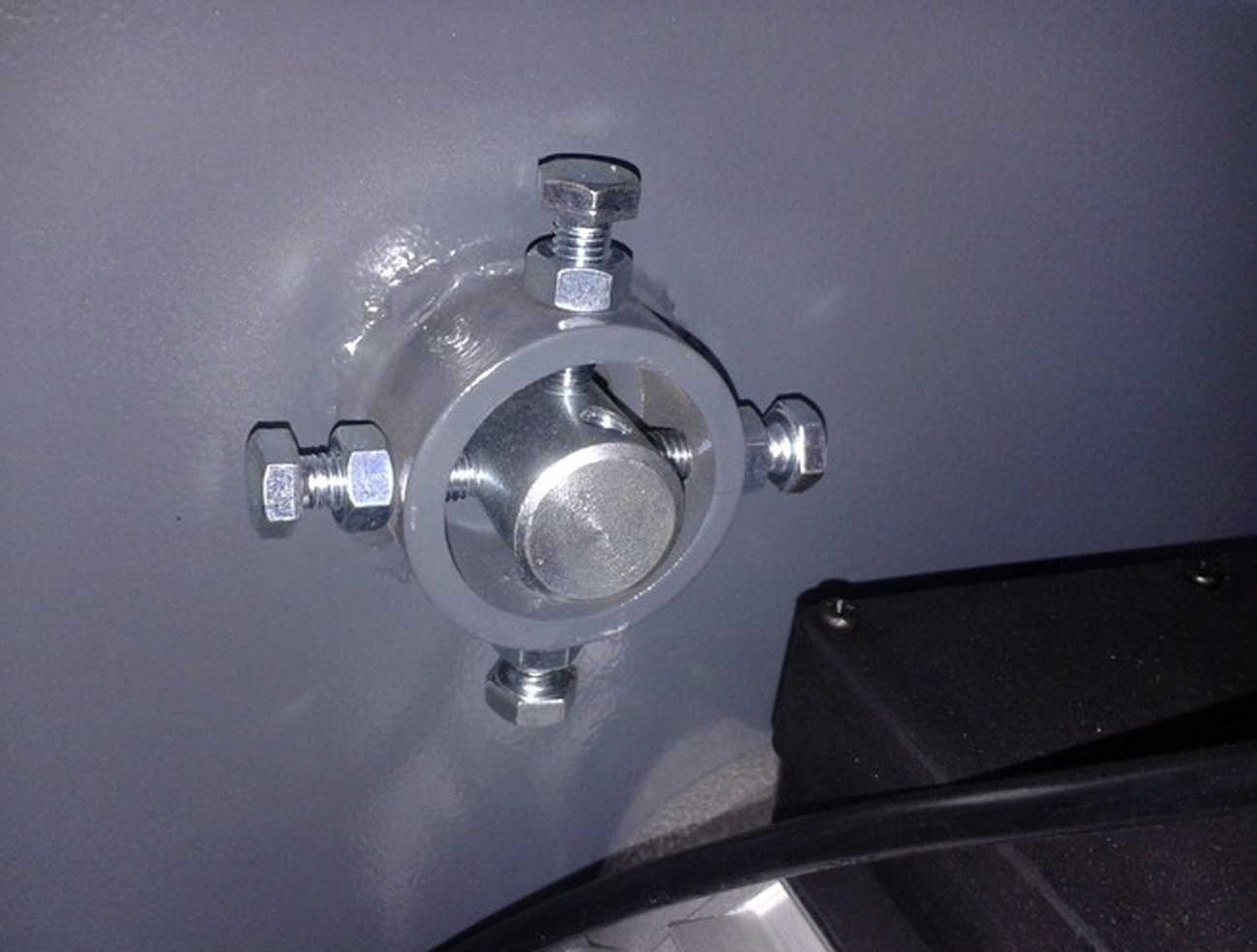

Hola Rober, te quería preguntar un detalle de tu sierra Cevik : en la parte de abajo por detrás (donde está el motor) ¿lleva exteriormente un sistema con 4 tornillos que sujetan el eje del volante inferior?
Si que lo lleva la Holzstar HBS 351-2 que estaba apunto de pagar, pero entro en Holzstar y parece que la han des-catalogado y la más parecida es la HBS 361-2, que OHHH sorpresa !!! la foto es idéntica en todo a tu Cevik. Bueno ahora espero nuevo precio de la 361-2, y si no al final cojo la Cevik !!! vaya follón!!!

Hola José Miguel:
Me temo que todas estas sierras chinas de importes similares o son la misma o muy similares: holzstar, leman, cevik… Imagino que el fabricante es el mismo chino que cambia los colores y poco más.
Ahí tienes la de mi sierra.
Un saludo,
Rober.-
