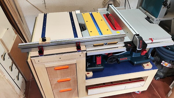

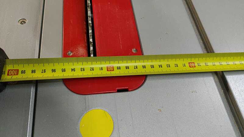

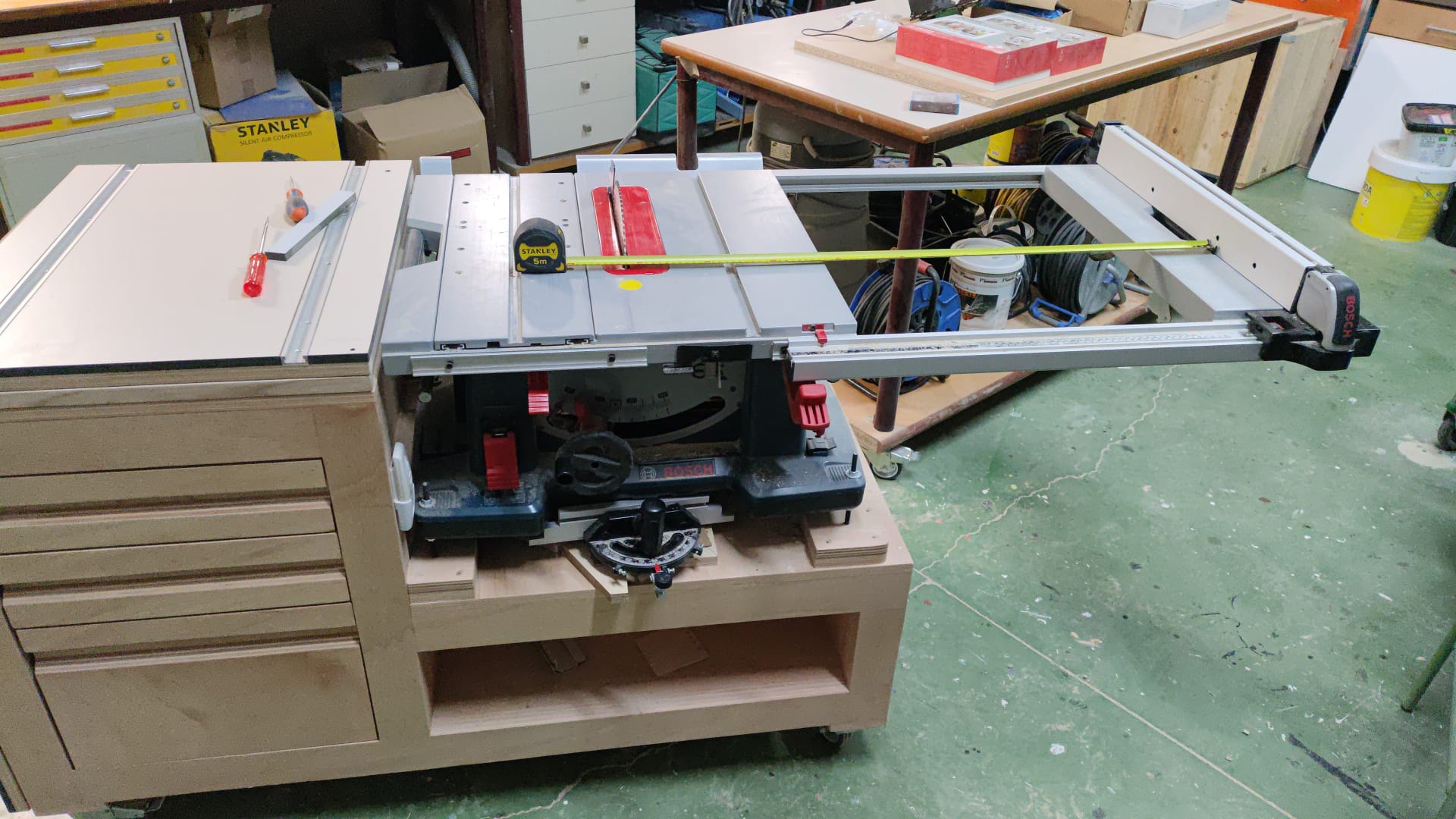

Cuando decís que la bosch tiene más capacidad de corte a que os referís, al desplazamiento maximo de la guía lateral o al grosor de madera que puede cortar?
Anchura total de corte en la regla, es incluso 90cm

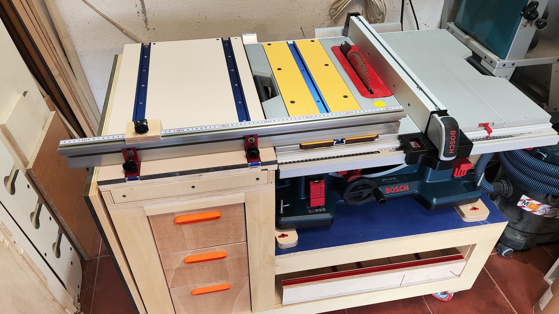

Lo que me gusta de la bosch es el carro deslizante que tiene integrado, que supongo con un buen miter o incluso el que lleva no necesitas hacerte el carro deslizante de madera (que para la dewalt si que seria necesario). O eso es lo que me viene de primeras
Entiendo. En la dewalt son 83cm.Aunque nunca me resultó limitante de momento.
Si, para mi el ancho de momento no me ha resultado determinante para lo que habitualmente hago (o intento ,).
