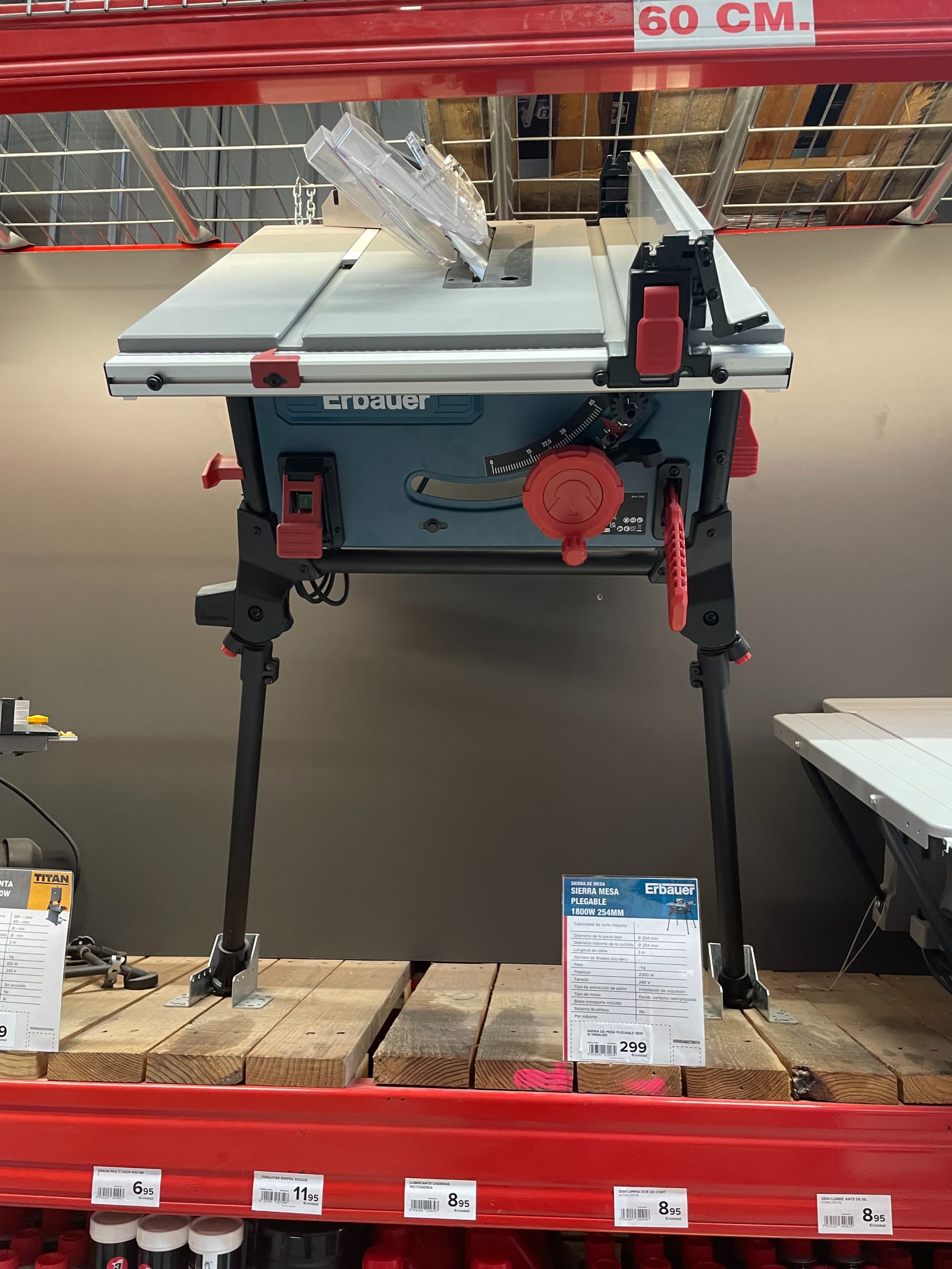

Hoy pasé por bricodepot y la vi en persona por primera vez. La verdad es que para su precio, se la ve muy resultona. Me dio la sensación de que la superficie de la mesa era aluminio forjado pero más fina que la de mi dewalt (por el sonido).
Pero si mi límite de presupuesto estuviese en 300€, yo creo que me iría a por ella.
Estoy entre esa y la Evolution…
El plegado de la Evolution me vendría bien, y el carro deslizante.
Sobre la precisión supongo que estará a la par con esta? Sobre esta no hay casi ni una review.
