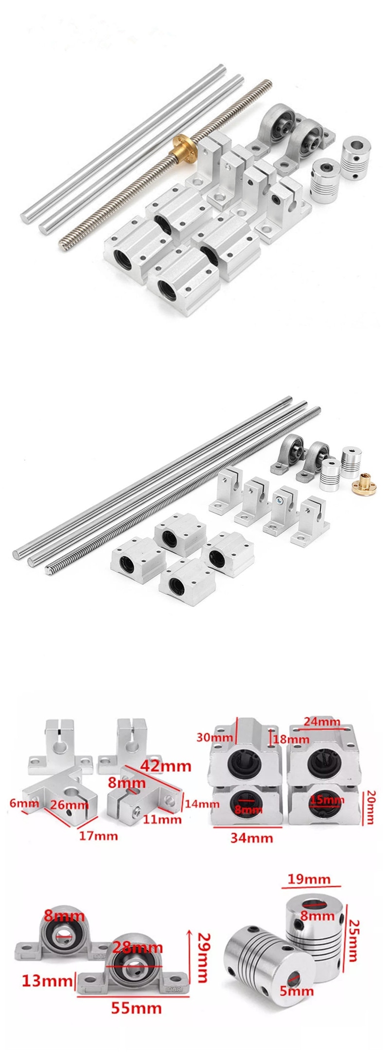

Viendo materiales en aliexpress y cosas por ahi mas la sierra, calculo en unos 500 o algo mas me saldria todo.

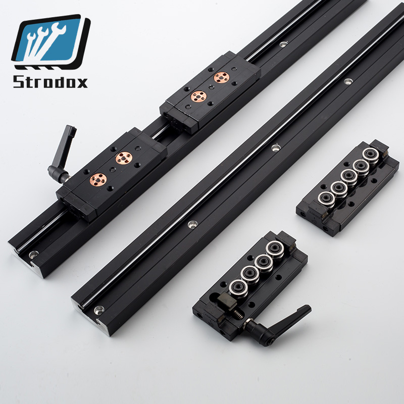

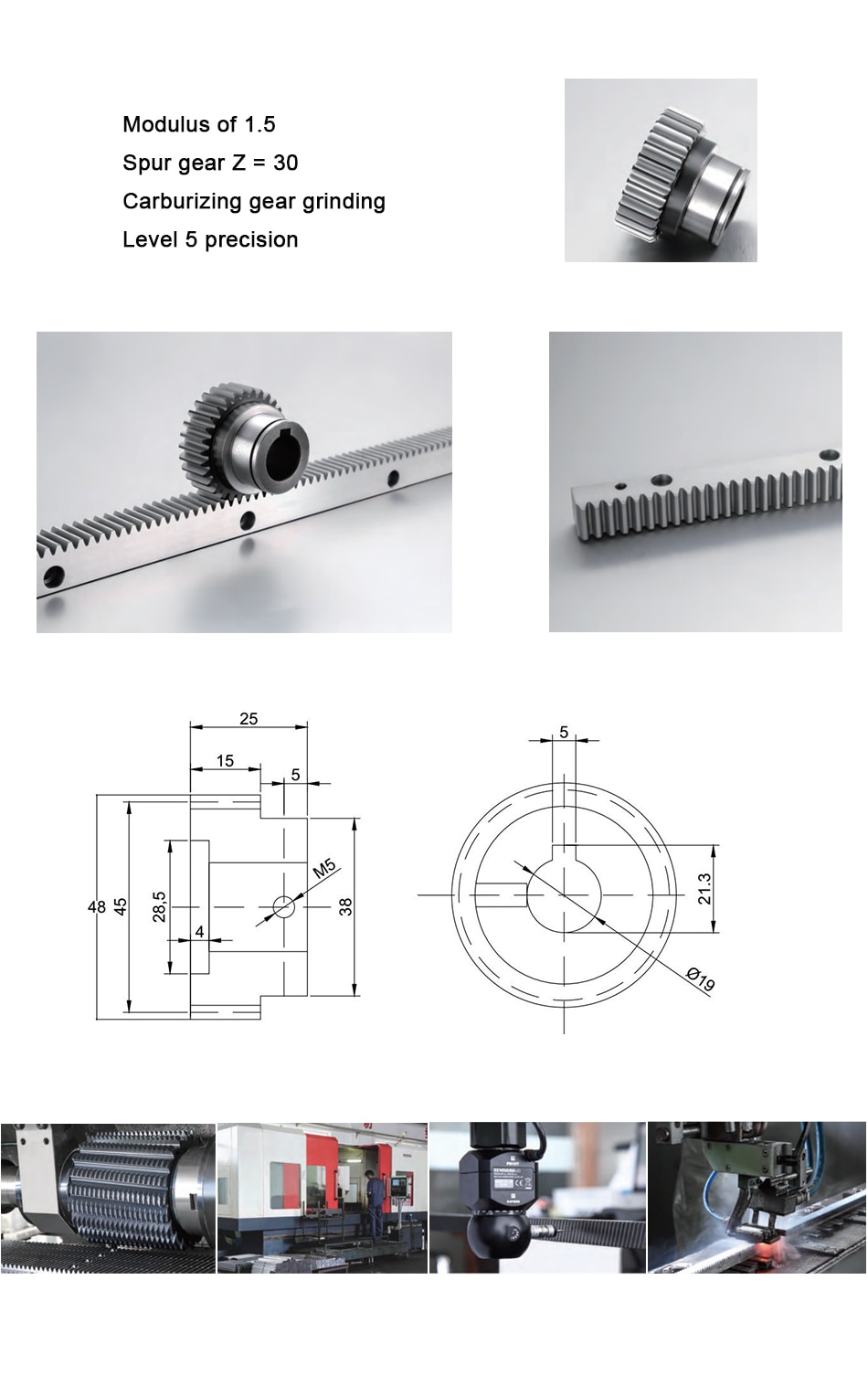

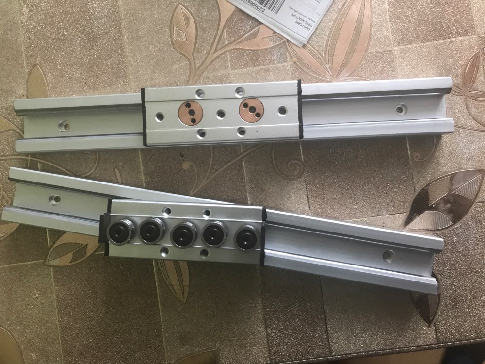

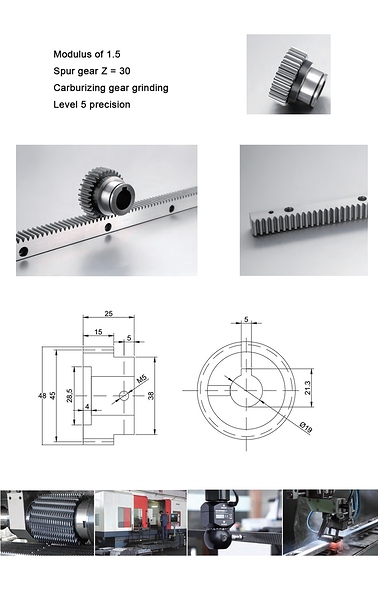

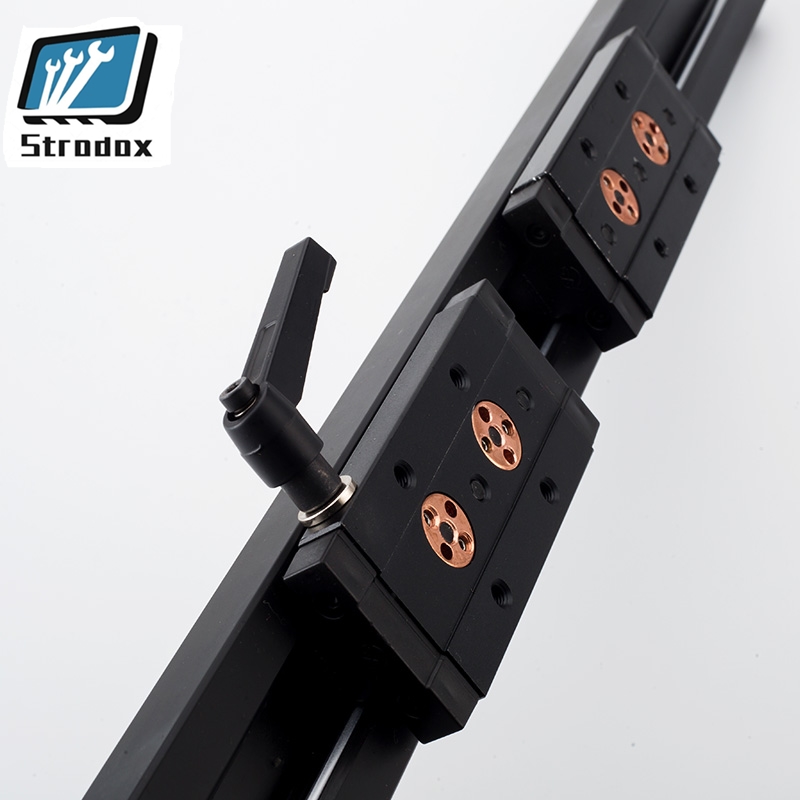

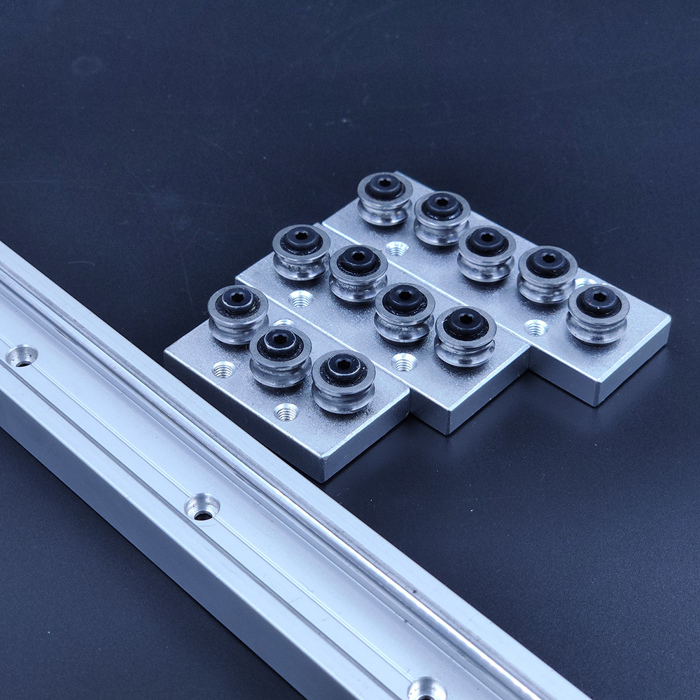

Hay cosillas interesantes, no hay guias dentadas pero si guias lineales de muy buena pinta con rodamientos y engranajes rectos y no son caros.
Para hacerse una guia:
Para subir y bajar la hoja, ese es de 8 mm pero los hay mas gruesos:
Yo creo que se puede hacer y que quede bien.
