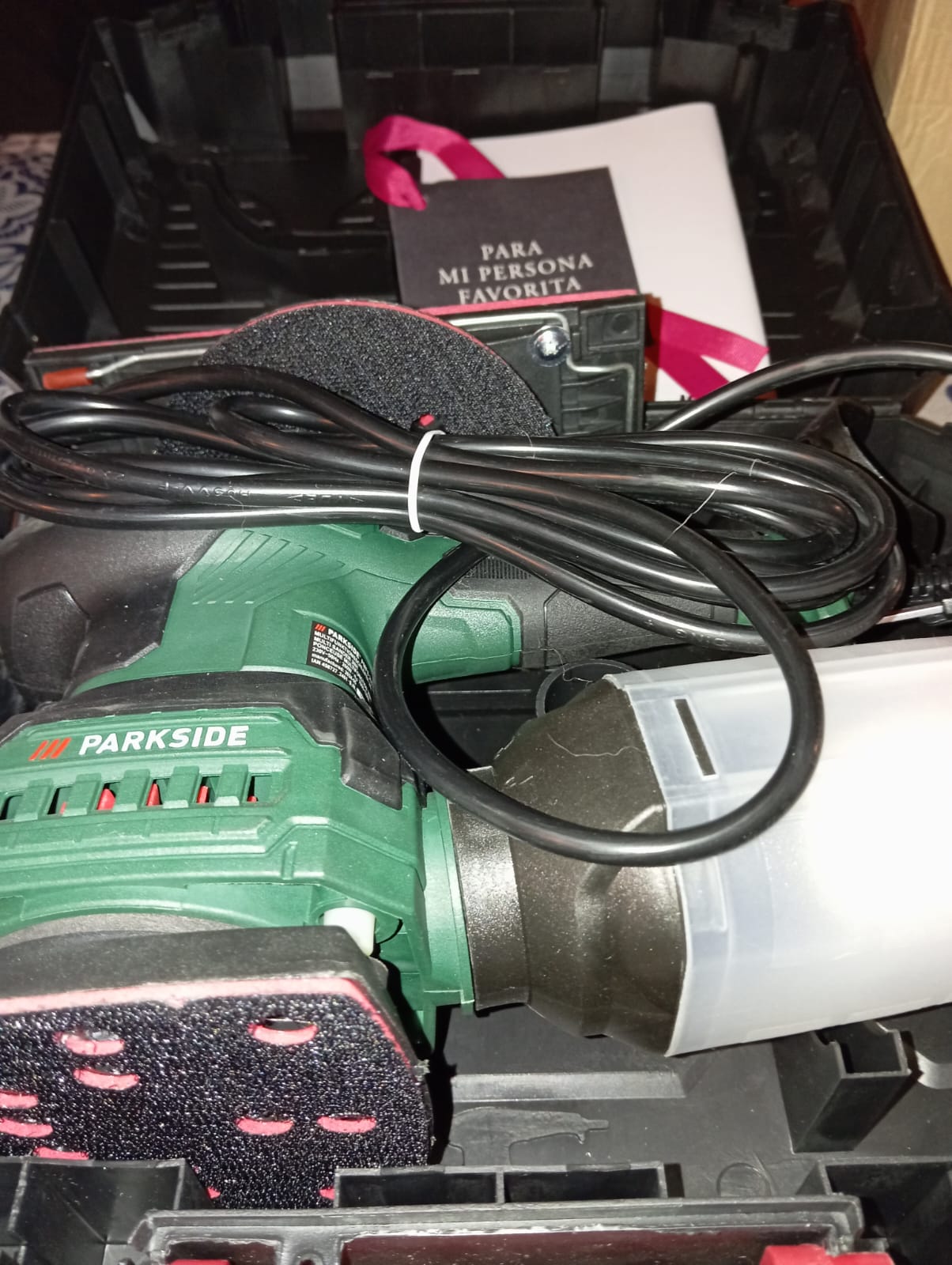

¡Buenos días y Feliz Navidad! Mis hijos me han dado ya el regalo navideño
Ya os preguntaré como usarla bien :joy:
Mola! Una herramienta nueva siempre hace ilusión y si es un regalo ya es la leche. Que la disfrutes mucho!
