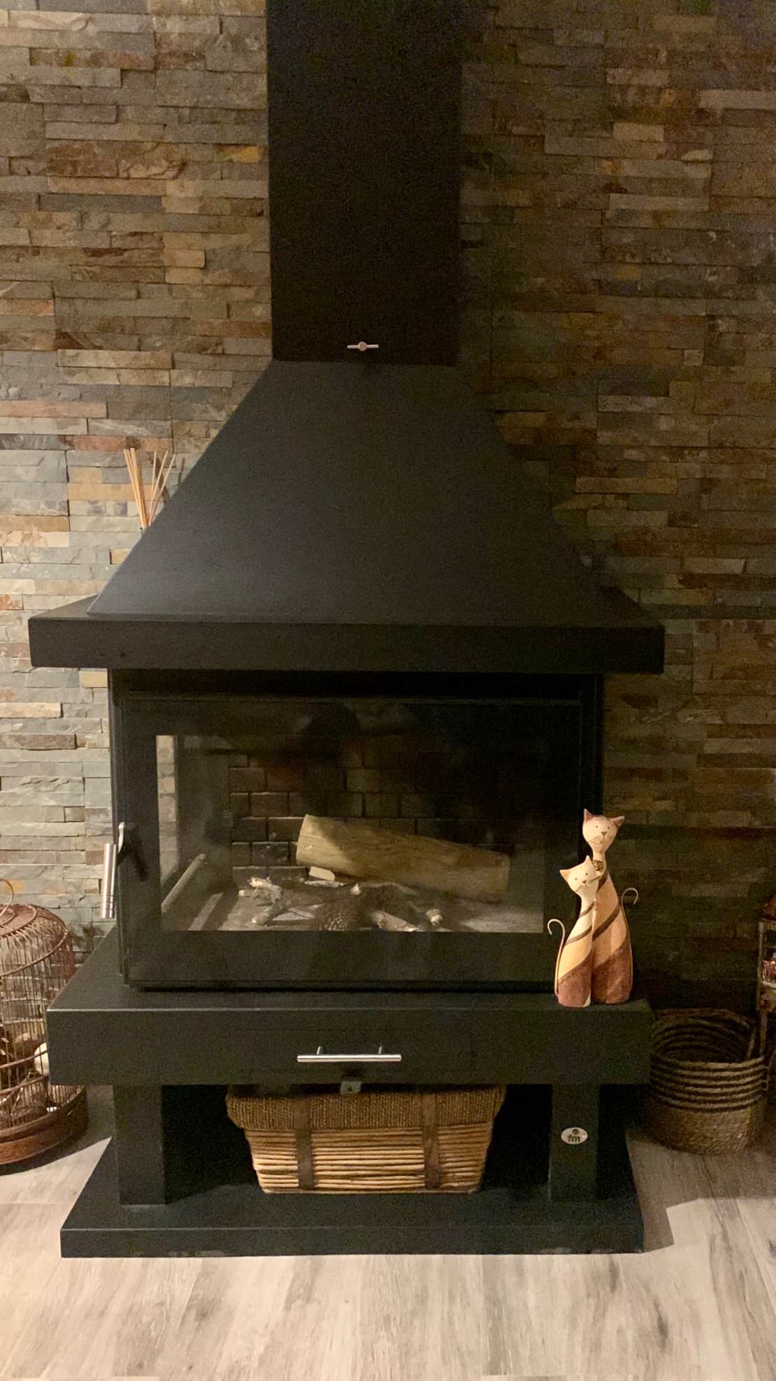

Yo la tengo cerrada, interior de corten y dos salidas de aire. Va de lujo.

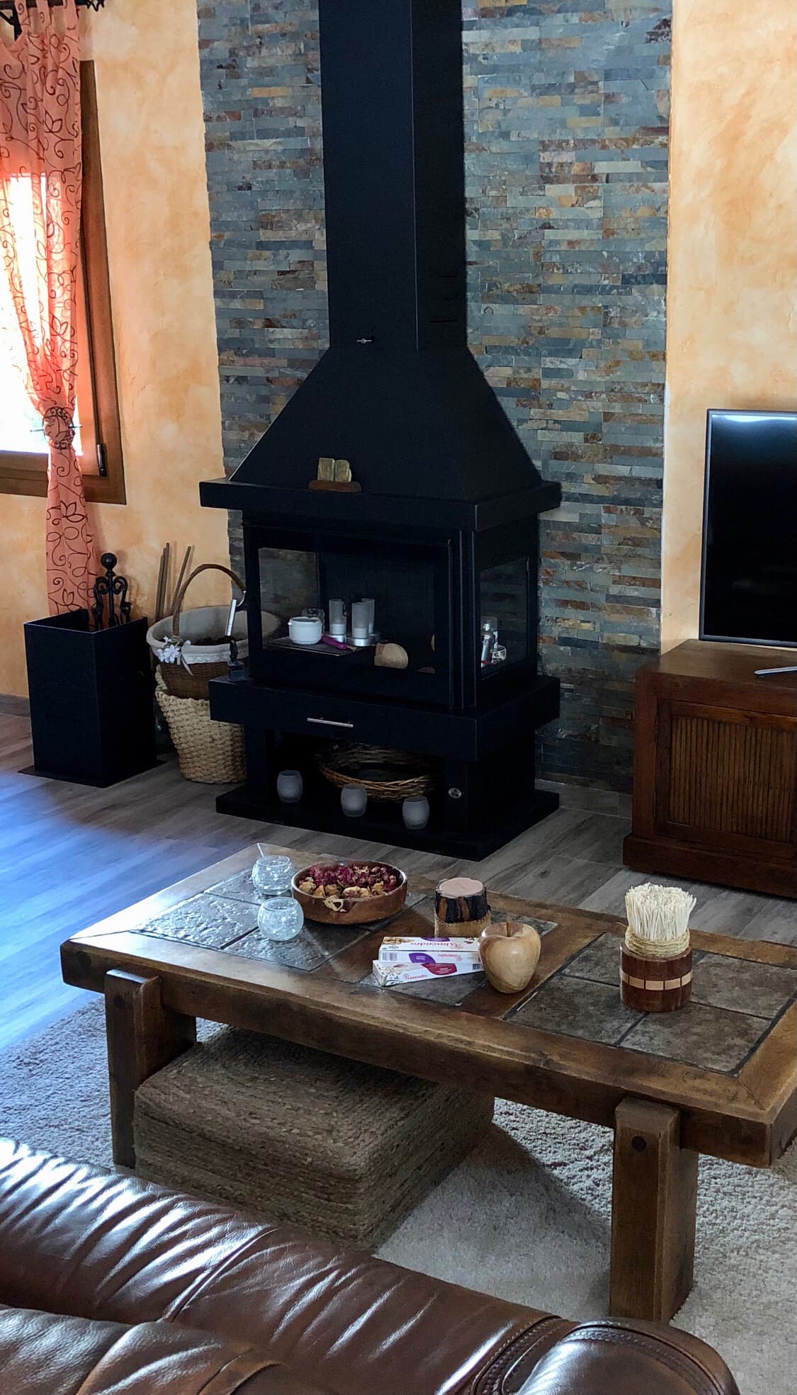

Pues depende de muchas cosas, aislamientos, capacidad calorífica de la chimenea, tipo de leña,… yo con esta caliento un salón-cocina de 70m2 con leña de encina y una habitación de la planta de arriba. No tiene motor, no me gusta el ruido de fondo de los insert.
La chimenea funciona bien, quema muy bien, buena llama, la leña de lujo a mi entender, de roble buenas astillas y seca de 2 años…

En mi caso el sistema principal es aerotermia por suelo radiante, es una segunda residencia pero con la chimenea calienta de sobra el salón/cocina y un dormitorio sin necesidad de más apoyos,. Cuando van mis hijas o amigos si ponemos la Aerotermia de apoyo para el resto de la casa. Es una casa de muy reciente construcción y muy buenos aislamiento
