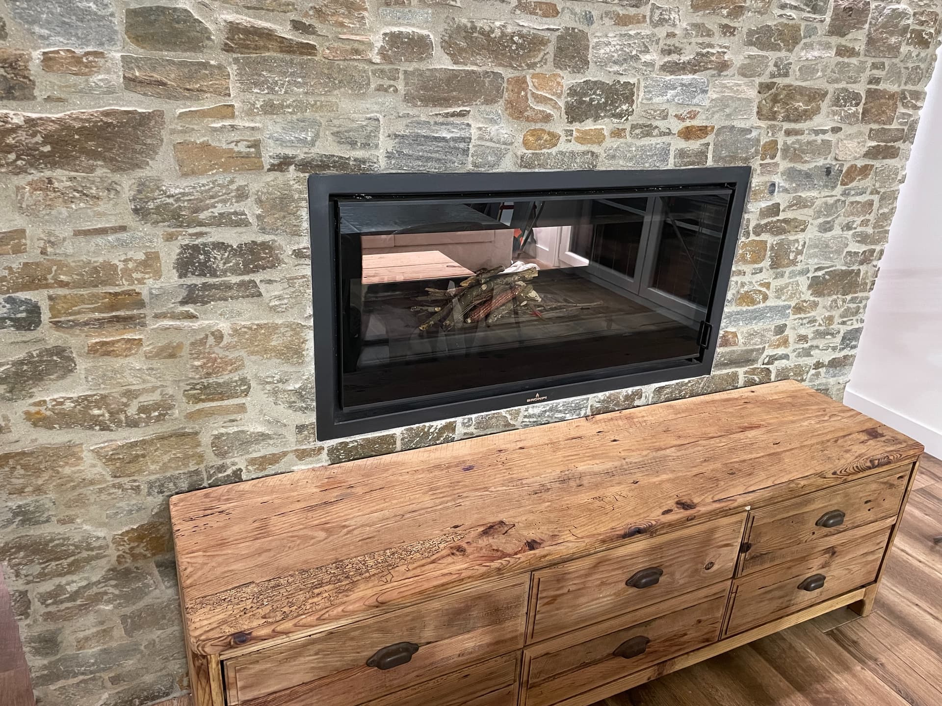

Si es una casa construida con proyecto de edificación reciente, la chimenea es de la marca FM Calefacion, fabrican en Cordoba. El modelo es el C203 a tres caras,

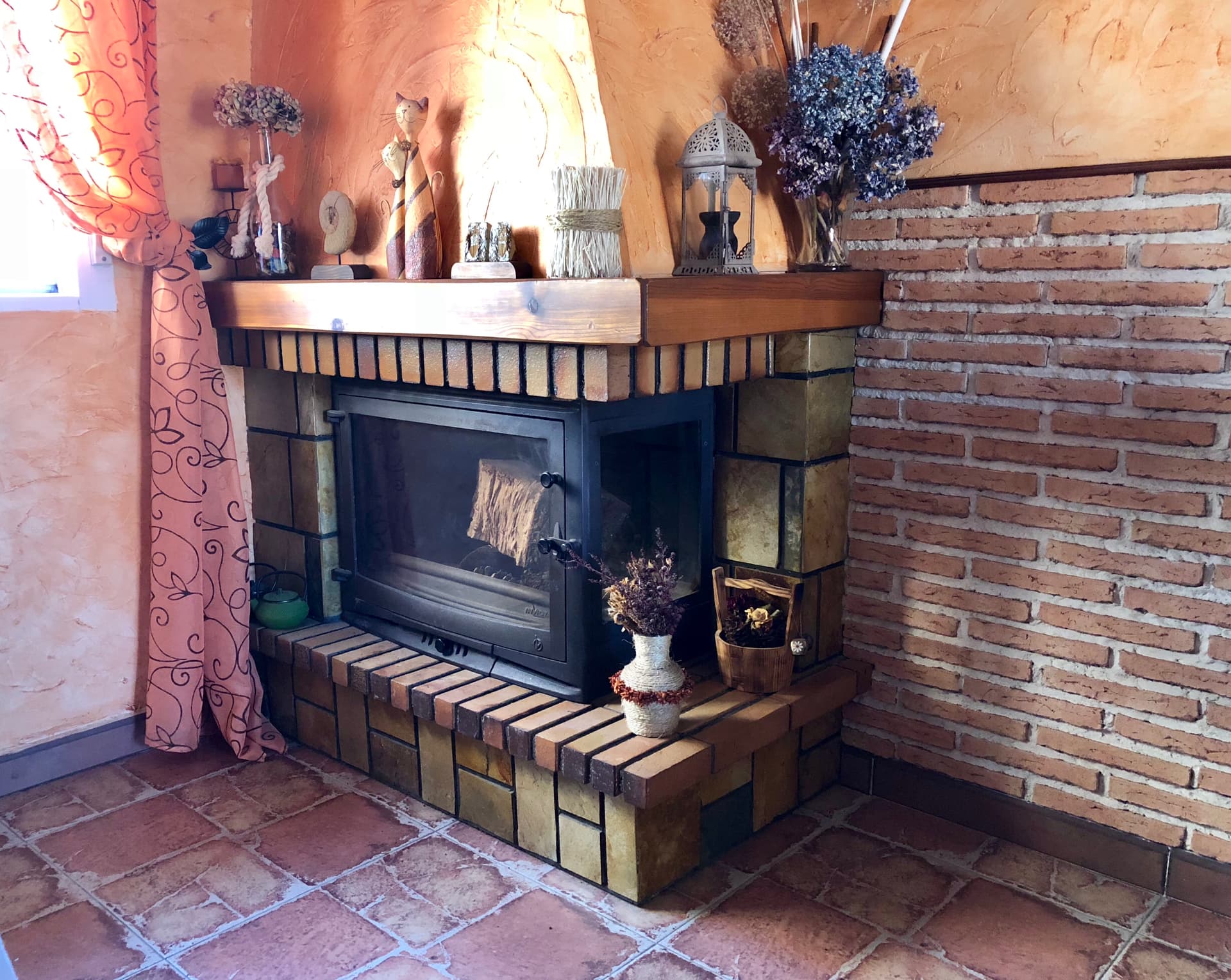

Por experiencia propia prefiero las chimeneas tipo hogar sin motor, la he tenido de hierro fundido y de chapa de acero. La de hierro fundido es una solución magnífica si se colocan bien las rejillas de salida y se aísla bien la campaña interior. Para mi la principal desventaja de los inserts o casetes son el ruido que generan lis motores, eso de irte a la cama y seguir oyendo el zumbido hasta que para el termostato no lo soporto. Esta es la chimenea anterior que tuvimos en otra casa, era de hierro fundido y una maravilla

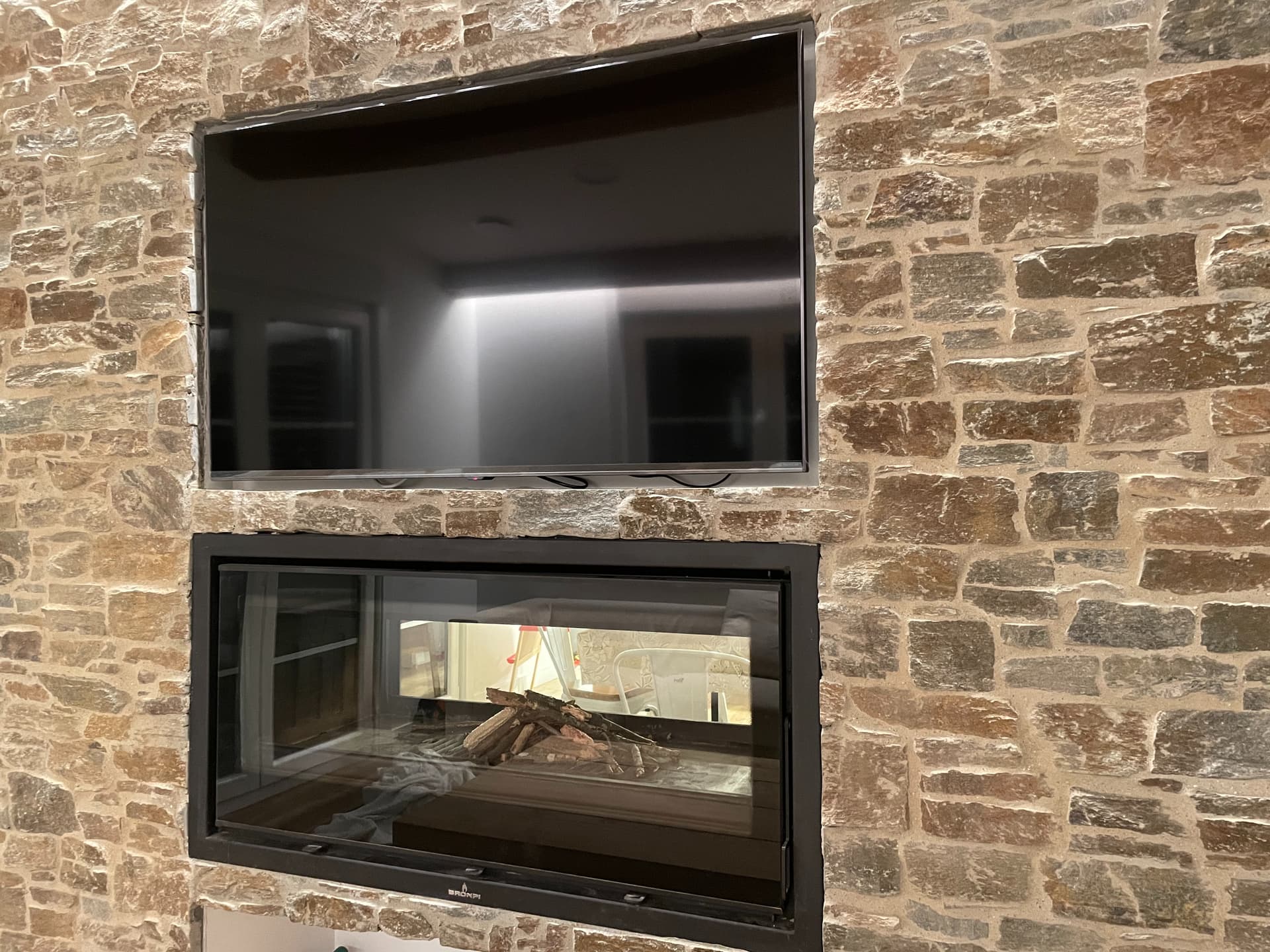

Yo no puedo comparar porque es la primera chimenea que tengo, pero yo puse una de casette con doble cristal. Un lado da al salón y otro da al comerdor-cocina. En total ambos espacios combinados son algo menos de 60m2, y la chimenea puede calentarlos, si le das un poco de tiempo, pero yo tengo el suelo radiante y en realidad lo uso más como algo ornamental porque da gusto ver el fuego ardiendo en las tardes de invierno, que como un método de calefacción real para la casa. Para eso el suelo radiante el 1000 veces mejor.
La mía es marca Brompi, que se fabrican en córdoba. Mi modelo es la Cairo 110 más simple, con laterales de vermiculita. Me consta que la hay con laterales de cerámica, que cogen calor y lo liberan más poco a poco, y con alimentación forzada con ventiladores, pero pasé de ambas cosas porque como dije, es más decoración que calefacción, aunque oye, seguro que algo ahorro porque la madera que quemo siempre ha sido gratis, de podas o sobrantes de palés.
Muy bien @cibernox ,muy buena idea que caliente por los dos lados.

Calienta por lo dos lados y además hace bonito en dos estancias.

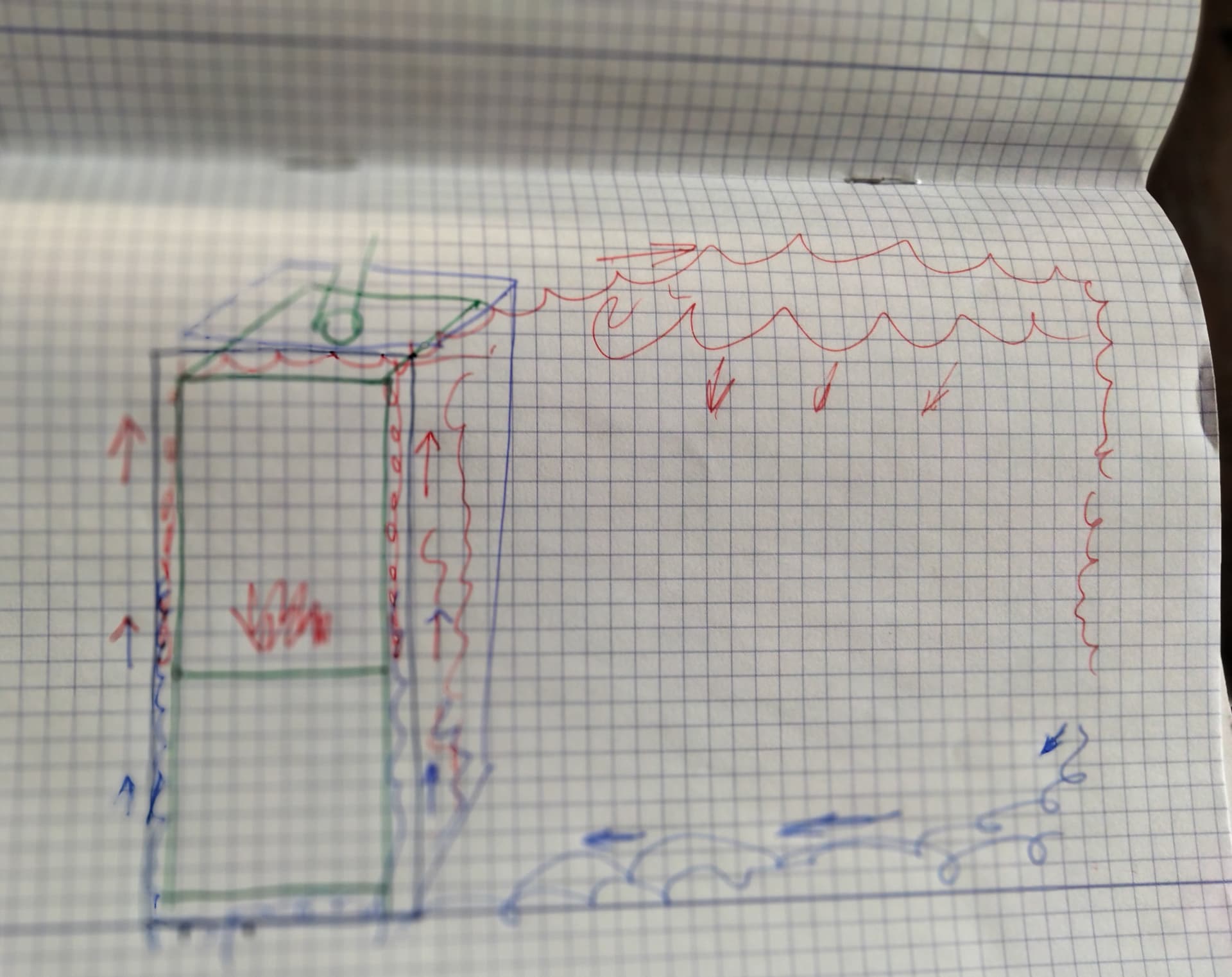

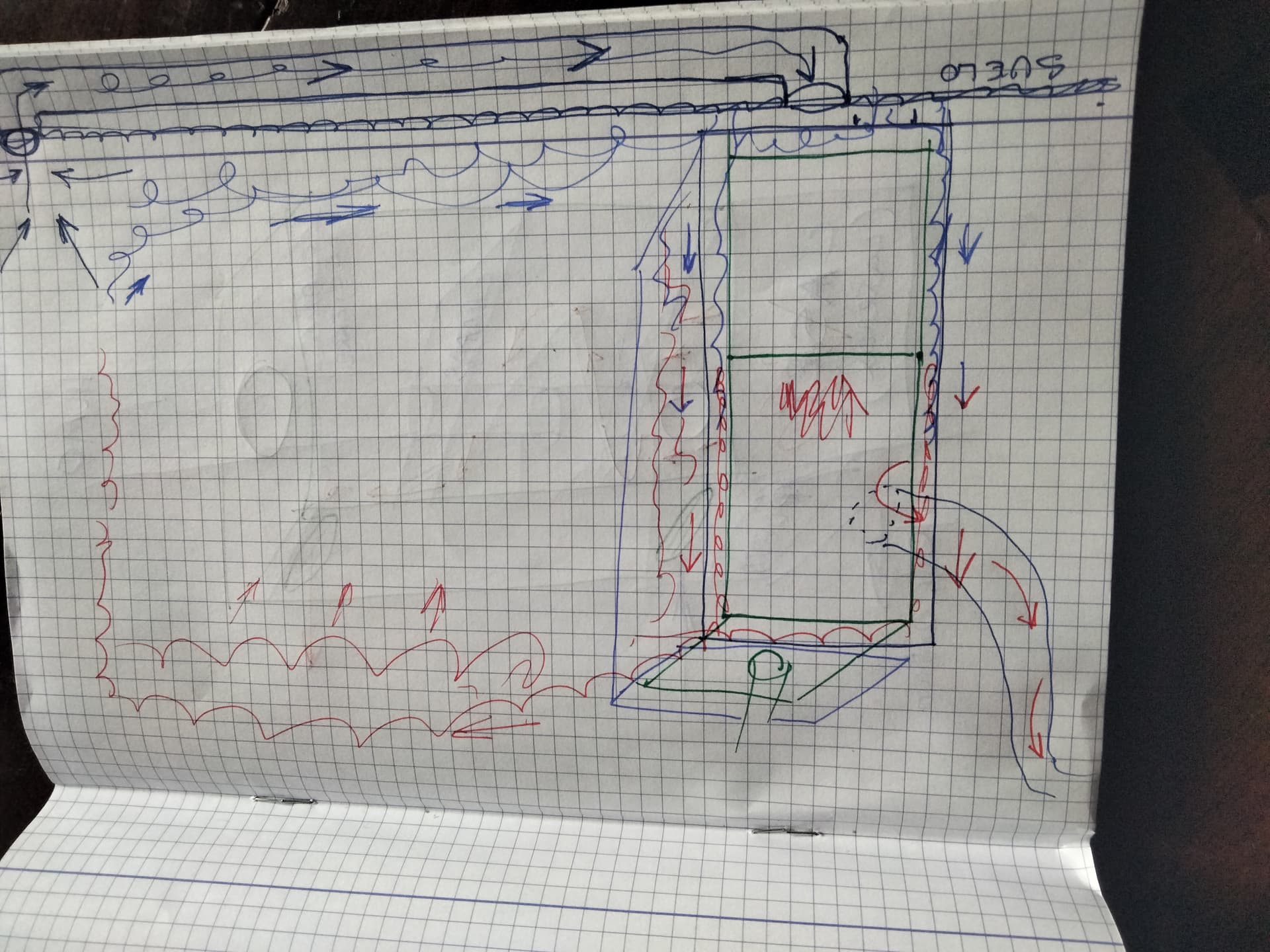

Hay una cosa que pocos tenemos en cuenta.
El aire de convección y su flujo.
En el Norte creo que es mas concido que aquí.
Es de sobra conocido que el aire caliente sube.
Y que como bien decís, que si no hay un sistema el calor sale por la cheminée.

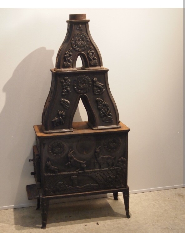

Se empezó a intentar recuperar 3ste calor en los años 70/80 con varios sistemas.
El más eficiente era el “poêle ardennais belga”.
Calentaba de cojones, no te acerques a 2 metros, y quemaba todo, pero era difficil mandar el aire caliente a otras estancias que no estaban arriba.
Vi colegas hacer pasar tubos inclinados, incluso con la toma al exterior, etc ingenioso pero feo, y con poco rendimiento.
Con ventilador, ruidoso.

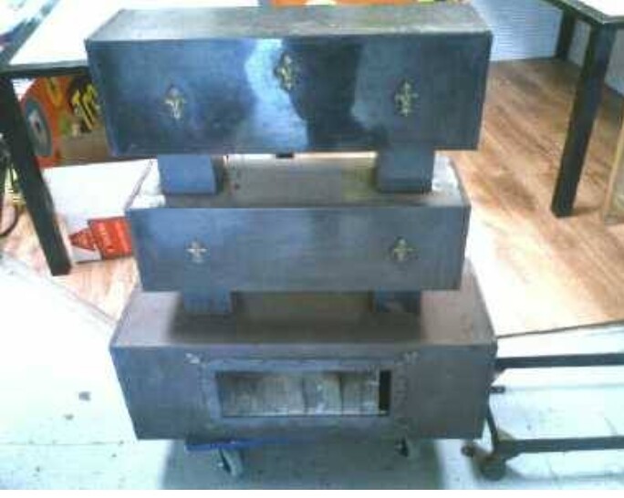

En fin,ahora desarollaron estufas con recuperadores de calor, sencillamente zig zag del humo contra chapas gordas ( o refractarios), y otra decorativa dejando un espacio entre las dos, asi como salidas para tubos arriba.
Unas tomas de aire de convección de bajo del aparato que lo aspira , se calienta y sale arriba, por su propio peso.
En la estancia,y por tubos.
Una bomba de aire.
Y los canadienses , nos adelantaron y proponen esto. Colocan tubos debajo del suelo que van donde hay mas frio ( debalo de una puerta, ventana, en otra estancia) ,y asi el aire caliente se mueve mas y más lejos:

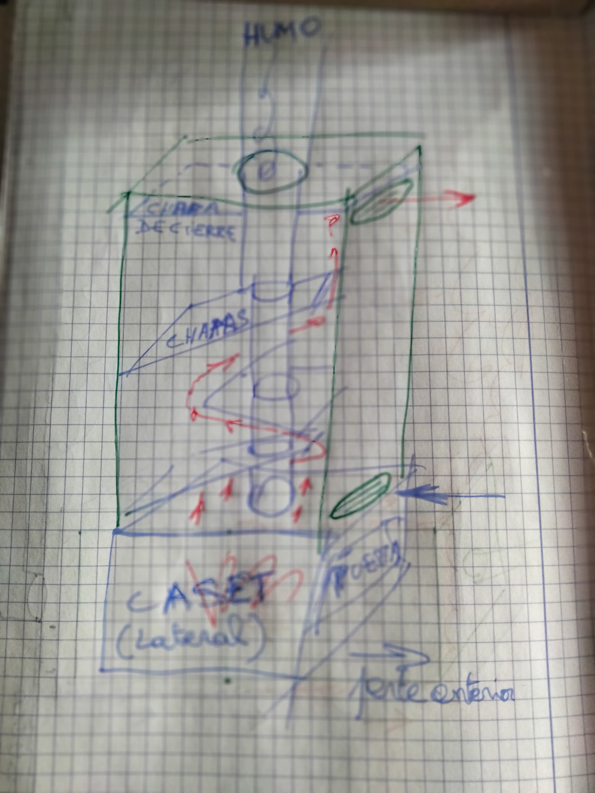

De la misma forma se puede aprovechar un caset fabricando un cajón encima y poniendo chapas en zigzag zag que canalisan el calor de la chapa y el del tubo de humos hacia una salida arriba
Una rejilla abajo y asi funciona la bomba.
Funciona muy muy bien, y se puede repetir arriba teniendo piso , siempre separando los “cajones”
Pero si vamos a otras estancias, una cosa importantísima, es el retorno.
Si hinchamos un globo, llega un momento en que no podemos soplar mas. Si no hay retorno, pasará exactamente lo mismo.
En mi casa tengo una salida de 29 cm de diam, al pasillo, a 60 cm ( la pared) de la estufa. Si pongo la cara delante, apenas sale calor, si se abre la puerta, recibo un bufo de calor espectacular .
Una rejilla abajo de las puertas basta, o entreabrir, y basta con cerrar o abrir para calentar alli o no.

Buena reflexión
Bueno @chuf ya va siendo hora de plantearnos seriamente volver a enviarte al colegio para que te enseñen a dibujar…
Que son tantos garabatos?..
es coña… muy bien ilustrado
Muchas gracias @chuf por el trabajo que te has tomado en explicar éstos distintos métodos de funcionamiento del calor.
Lo que dan de sí las noches de insomnio.
