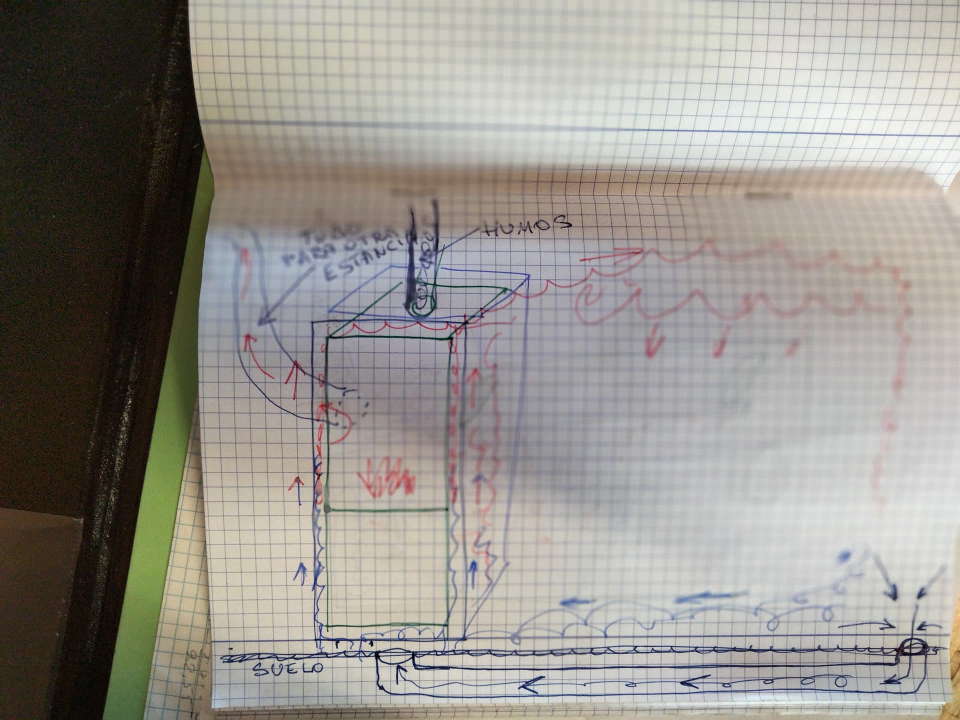

Tubo debajo el forjado, o dentro del suelo,que coge aire frio lejos:
Eso no lo probé pero creo que funciona,son los canadienses que lo sacaron, y estos saben de frio
En verde lo que estaen contacto con llamas, humos etc.
En azul, ladoble capa decorativa,separada por unos cm de la verde,y este “conducto” crea el bombeo y el movimiento del aire caliente.
Al ir a buscarlo lejos ( gasta 6 o7 m), amplia el movimiento en la estancia y suprime la"corriente" fria en los pies.
