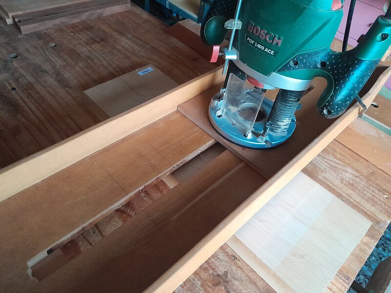

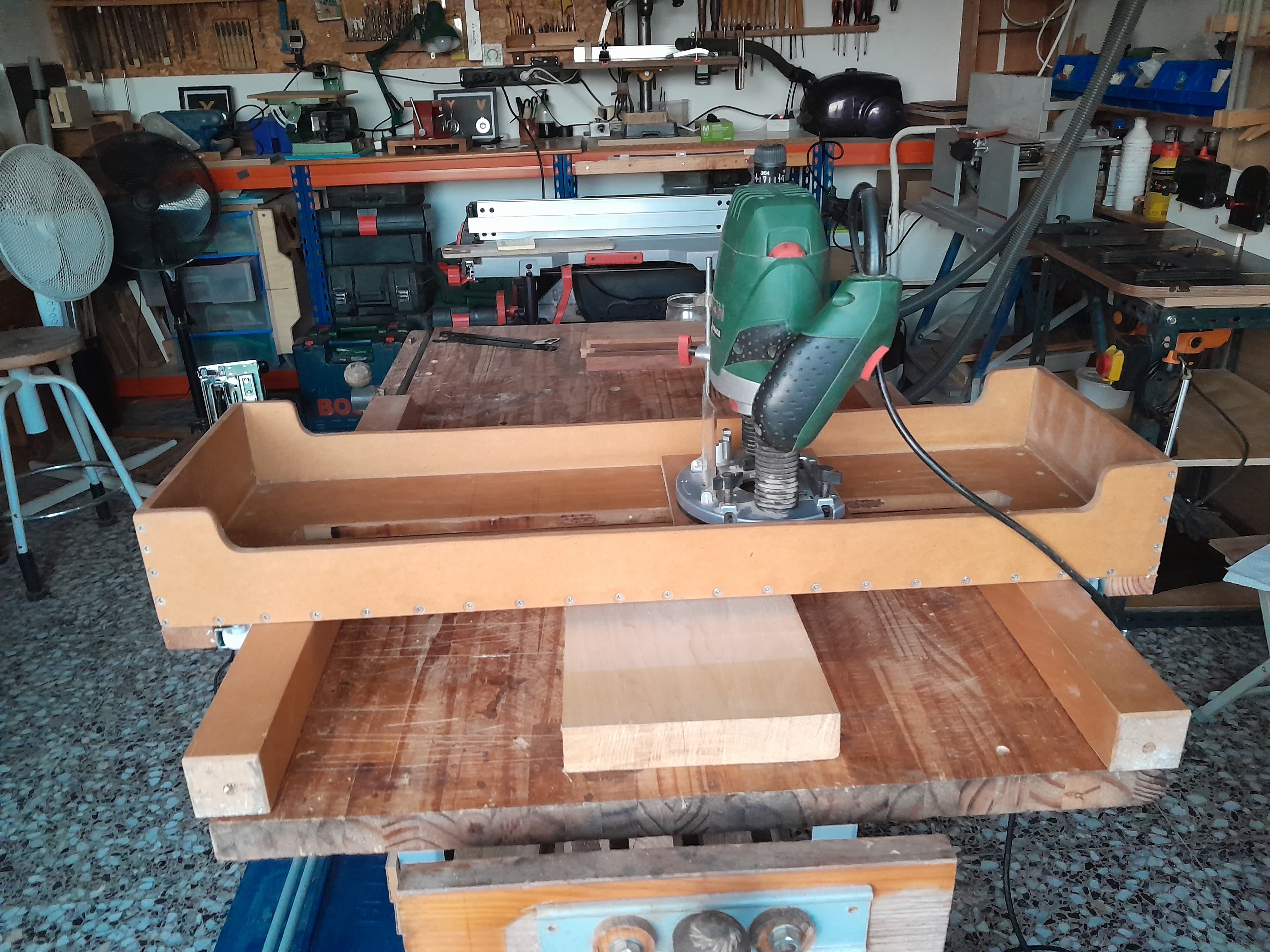

También puedes usar la fresadora montada en un carril guía y que se desplace sobre dos carriles o listones.
Yo lo tengo así pero tengo pendiente mejorarlo.

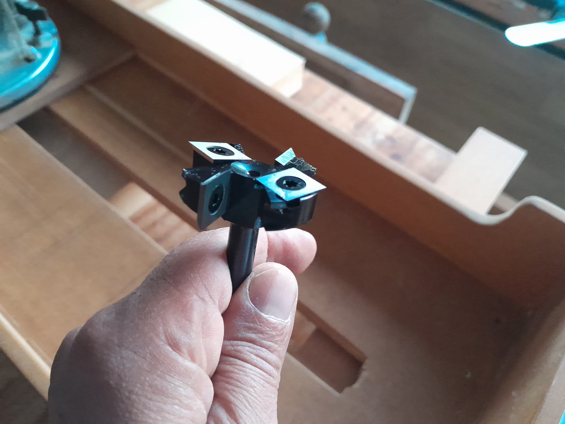

Uso este tipo de fresas

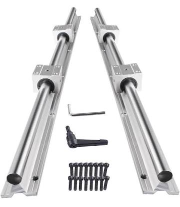

Quiero mejorarlo con esto

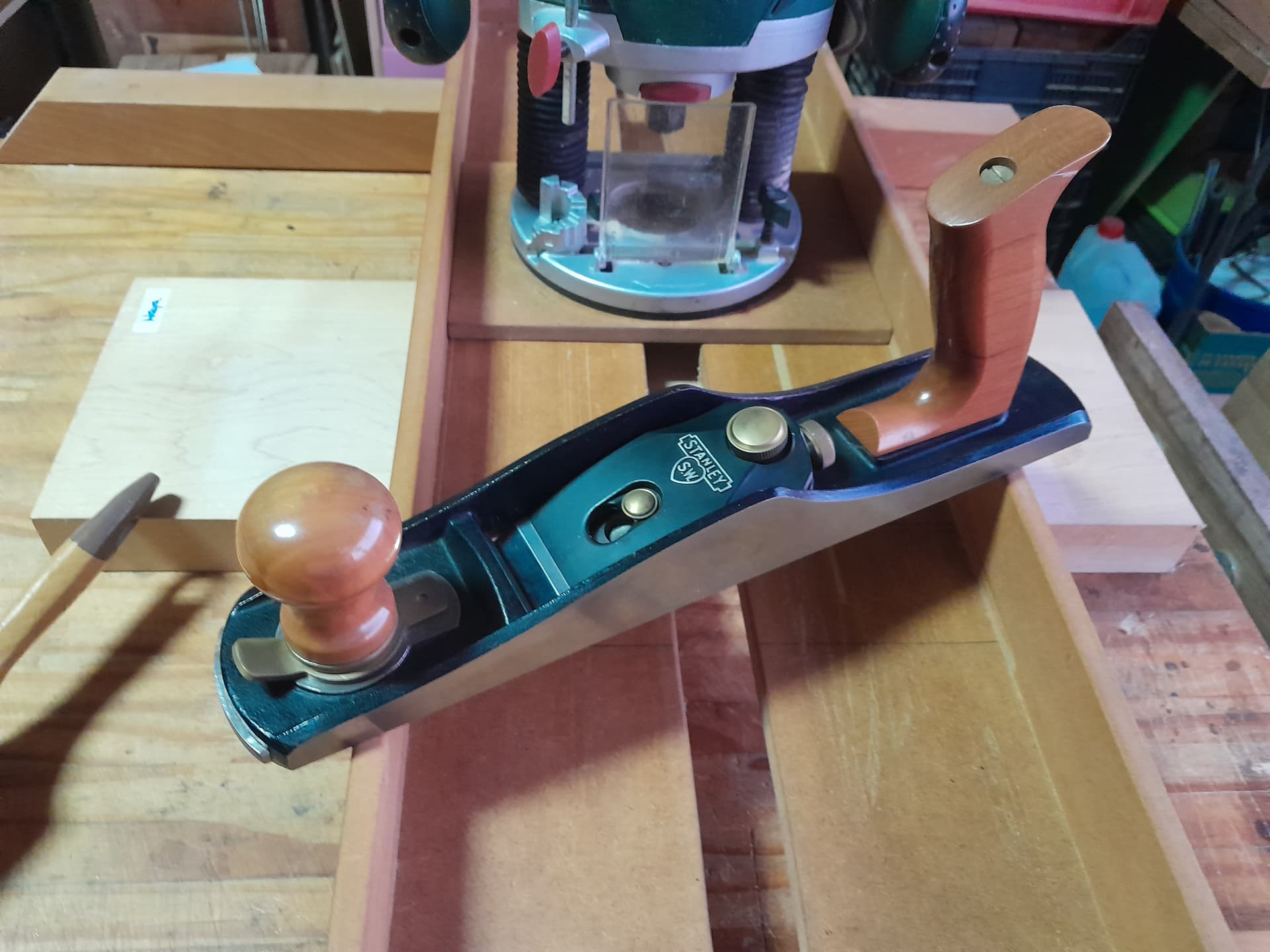

El stanley es el que yo tengo
No está mal, tiene una muy buena cuchilla tanto por el grosor como por la calidad del acero A2
Pero tiene cosas que no me gustan como el ajuste tipo Norris y que la cuña es de aluminio.
