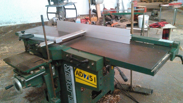

Hola chicos, necesitaria un consejo urgente, ya que tengo poco tiempo para decidir…
he quedado en comprar una maquina cepillo regrueso dd felder Ad751
Que opinais de esa máquina, que tengo que mirar a la hora de comprarla? Es de un particular tiene un precio de 2000 e
perdona hace dias no me conectaba… es una buena maquina lo unico que tendras que mirar es que las mesas esten planas y se muevan paralelas .
Gracias por responder.
He quedado para este sabado para ir a llevarmela.
Lo de las mesas que esten planas, entiendo.
No entiendo que es que se muevan paralelas…
simplemente yo se que se levantan
O quieres decir que esten una a continuacion de la otra en perfecta alineacion
Esto se puede comprobar con una regla metalica recta?
Gracias y un saludo!
las mesas son regulables y poniendolas las dos a la misma altura y con una regla a todo lo largo de las mesas no tiene que verse espacio entre estas y la regla,luego baja la mesa de entrada y con la misma regla apoyada firmemente en la mesa de salida, el espacio entre la mesa de entrada y la regla tiene que ser la misma desde el principio hasta el borde final donde estan las cuchillas.
Es un Felder, una marca buenissima, no te da problemas. El unico consejo que te doy, y perdona si es muy obvio, pero no lo muevas por las tablas, solo por debajo de la máquina.

Buenas, sobre esa maquina, he hablado con el servicio técnico de Felder, y en principio las mesas se pueden poner a su punto una vez instalada en taller, por que se puede desajustar durante el transporte y manejo.
Una duda que tengo sobre la subida y la bajada es que es manual, es decir que no es automatica motorizada. La altura lo pone en un reloj que tiene al lado. Es eso un inconveniente a la hora de trabajar?
Muchas gracias!
Yo nunca he tenido una maquina con ajuste motorizado…sin duda debe ser mas comodo pero tampoco lo he echado en falta …he desarrollado una abilidad y rapidez a darle al manubrio que regulo la altura en un plis…
