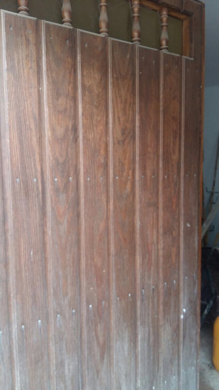

Hola, este es mi primer tema; acabo de comprar (aun no está en casa la puerta) este portón antiguo. Es estrecho para lo que lo quiero usar, que sería de puerta de garaje. Por eso he decidido suplementarlo y añadirle eso 25-30 cms. que le falta para que entre con suficiencia el coche. No quiero romper la estética del portón, ni siquiera “pintar” la madera, solo barnizar para proteger. Quisiera que me aconsejarais al respecto. Donde encontrar una madera parecida (ya digo que creo es madera de castaño, pero no estoy seguro del todo), con qué producto proteger la madera que va a estar a la interperie, en fin, cualquier consejo será bienvenido, ya que estoy algo verde¡¡¡

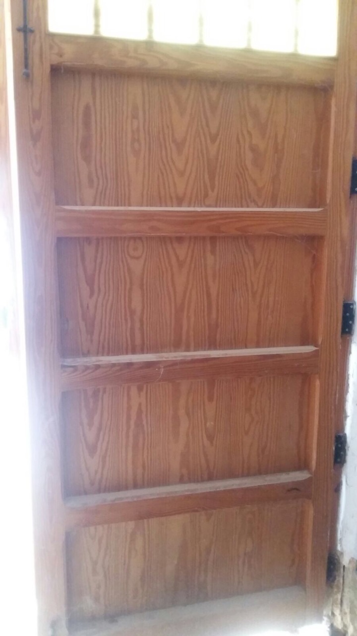

La parte e atrás de la puerta está en bastante mejor estado que la frontal.Os dejo una fotografía.Saludos¡¡¡

No es Castaño, es pino. Creo que P. Oregón o P. Tea. Si al lijarlo huele a resina, Tea; si huele raro Oregón
Para intemperie no uses barniz. Mejor aceite o lasur

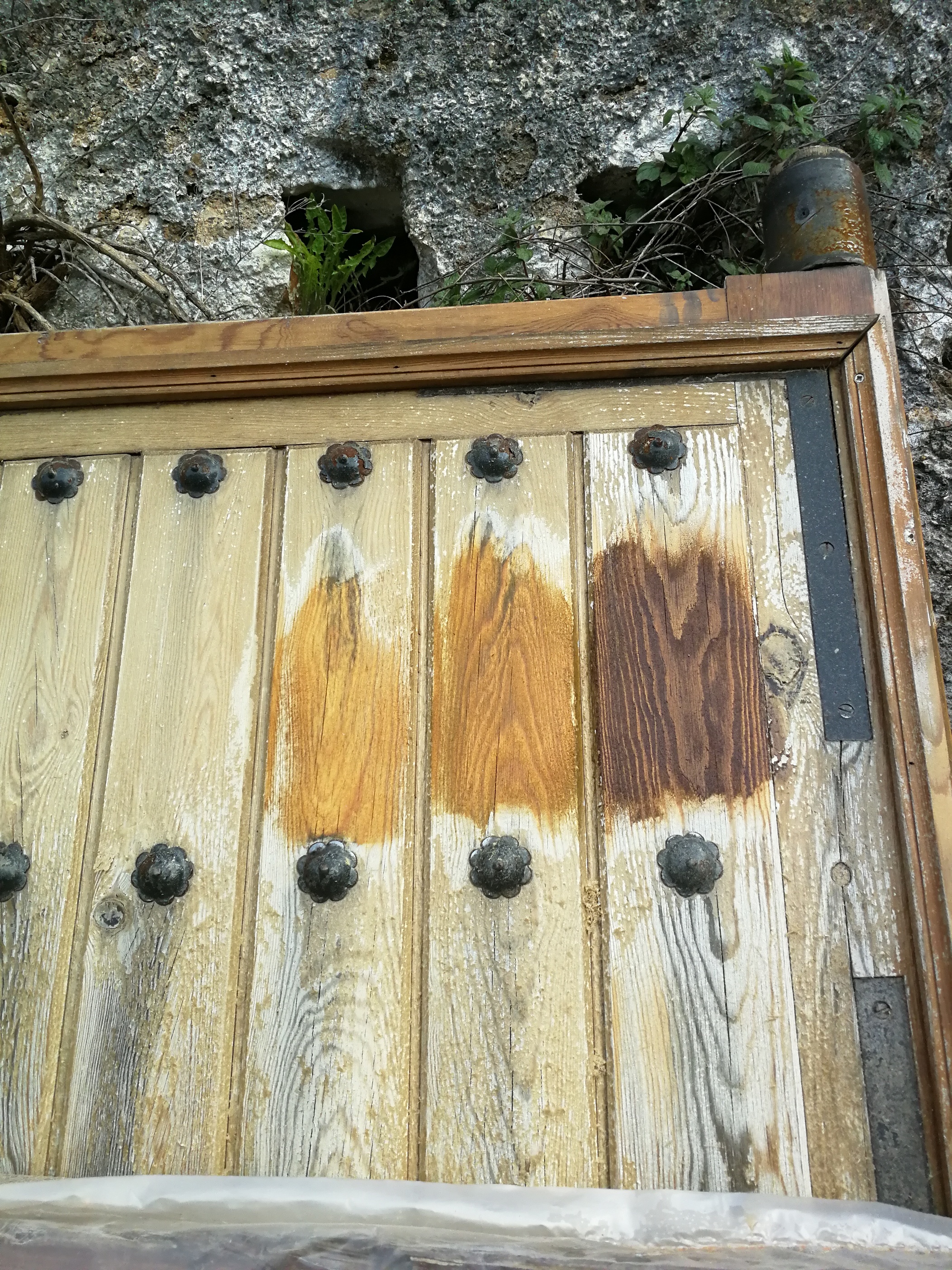

Perdón, tocayo. He estado desconectado de todo.Disculpas… Lo compré en un distribuidor de Ferrolux en Málaga. Te adjunto los tres colores que probé. Me quedé con el nogal (Lo he aplicado en ese coior. Aunque para mi gusto es algo oscuro y en el catálogo solo viene ese nogal oscuro.
Aquí está.
