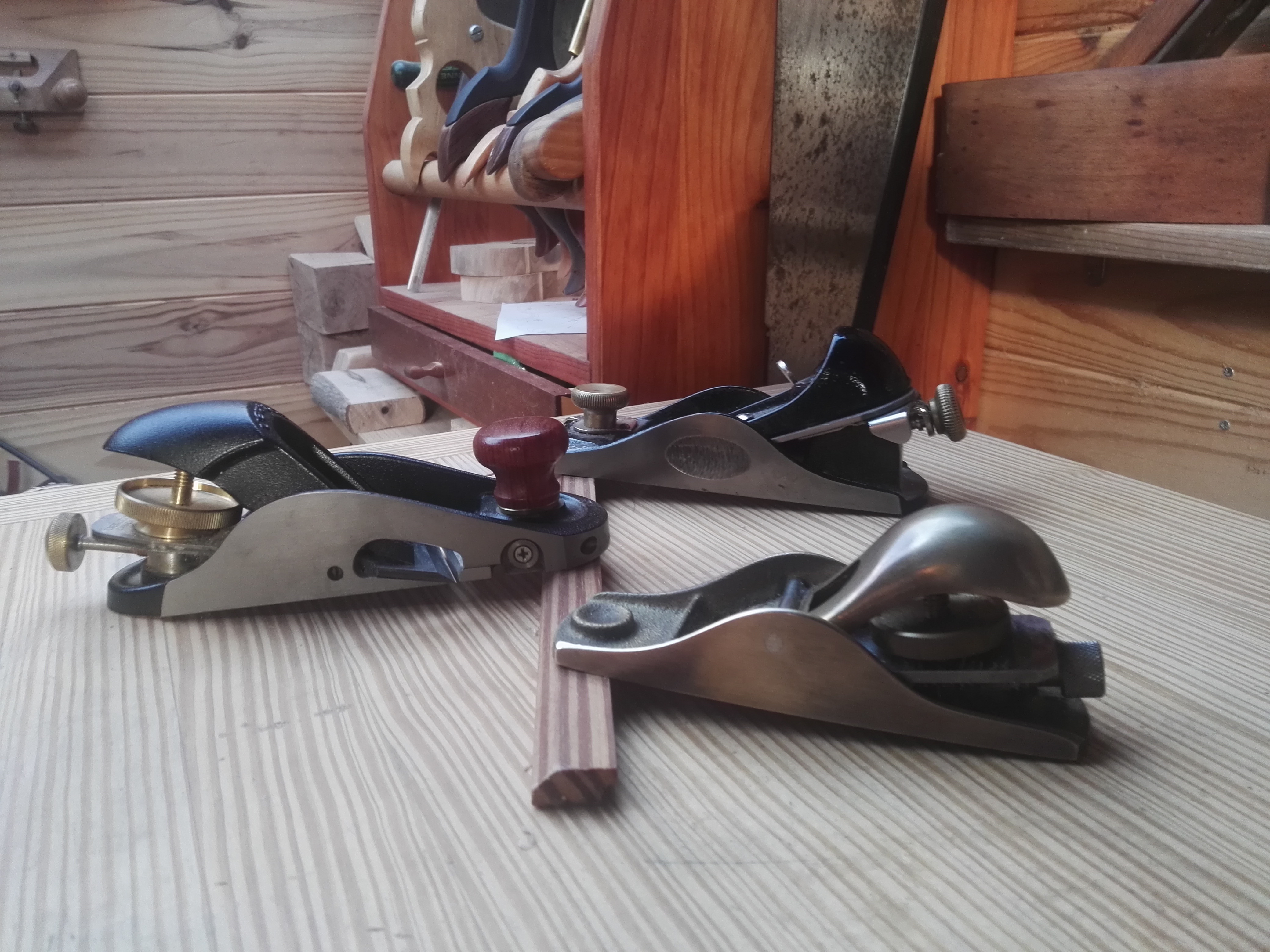

Pero la verdad es que al final si lo uso de vez en cuando es porque lo tengo en el taller. Realmente siempre acabo usando los mismos, para las testas un pequeño LN 102 el mejor que he probado en testas y para rebajes un buen guillame también LN. En la foto se ven mis 3 cepillos de testas, el Stanley casi ni lo uso, realmente con solo uno ya me valdría.
A veces pienso que nos volvemos un poco locos al ver tanta herramienta buena que nos ofrece el mercado y realmente no es tan necesaria para hacer buenos muebles. Que te diré que no sepas ya y mas teniendo a tu lado a Nicolas.

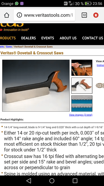

Serruchos Veritas tengo tres, no son malos serruchos, no son caros y se adaptan bien a mi mano, pero he probado los Bad Axe y es otro nivel, incluso los Lie Nielsen los he notado muy superiores. Te hablo de los que he probado, también hay un fabricante aleman y otro ingles que hacen maravillas.

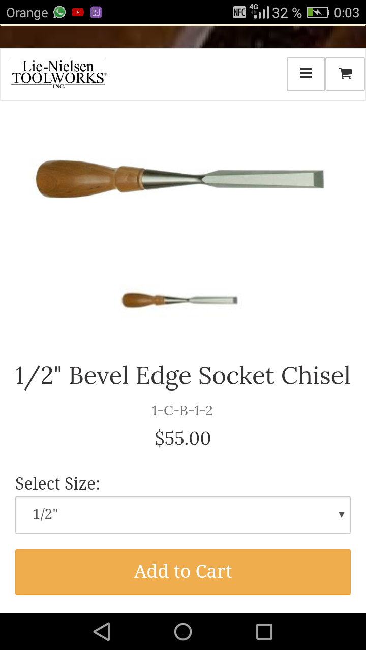

Sobre los formones te puedo decir que los LN son una pasada por su acero y la ergonomía de sus mangos para un formon de acabados. Esto segun mi opinión de aprendiz y por lo que sentí al probarlos.
Lo de hacerle unos mangos que se adapten a tus gustos y con los que te sientas cómodo me parece muy buena idea.

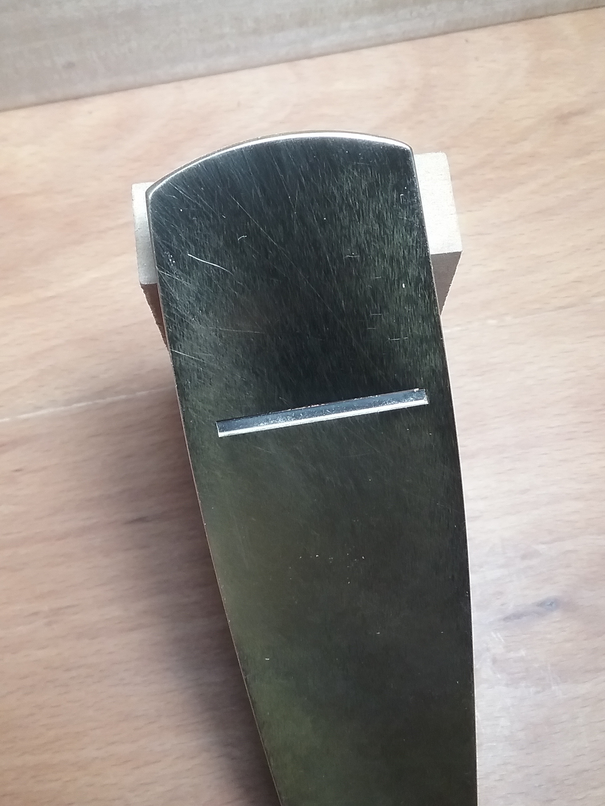

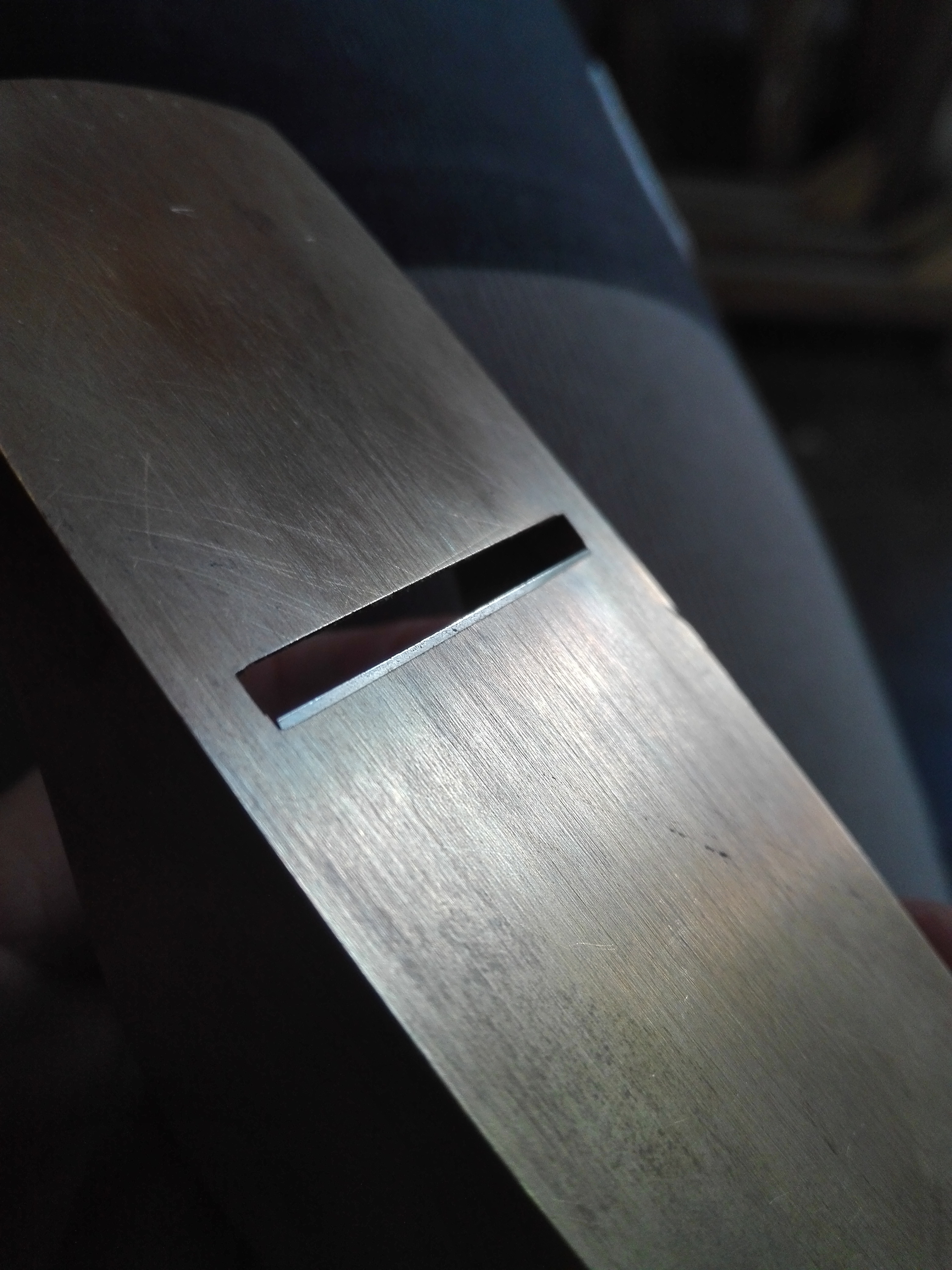

Hola @Carlos_Javier, gracias de nuevo, te adjunto fotografia del LN 102 que tenemos en el taller, queriamos saber si han reducido el espacio entre cuchilla y lumbrera, este modelo es de hace 20 años cuando lo compró Mr, Chandler.
Cuales son esos otros serruchos a los que te refieres??
Mil gracias.
Ignacio como te dije el otro día, tengo un LN 102 y es cierto que la lumbrera no se regula pero con su cuchilla original el hueco que deja la lumbrera es finísimo. Si lo que quieres es dejar más apertura, no puede ser pero con la boca que deja el acabado es espectacular. Con un afilado con grano de 10000 lo podrías utilizar como cepillo de acabados…
Gracias compañero, podrias enseñarmelo en una foto? Nicholas dice que probablemente han reducido el hueco pero no lo hemos confirmado aun.

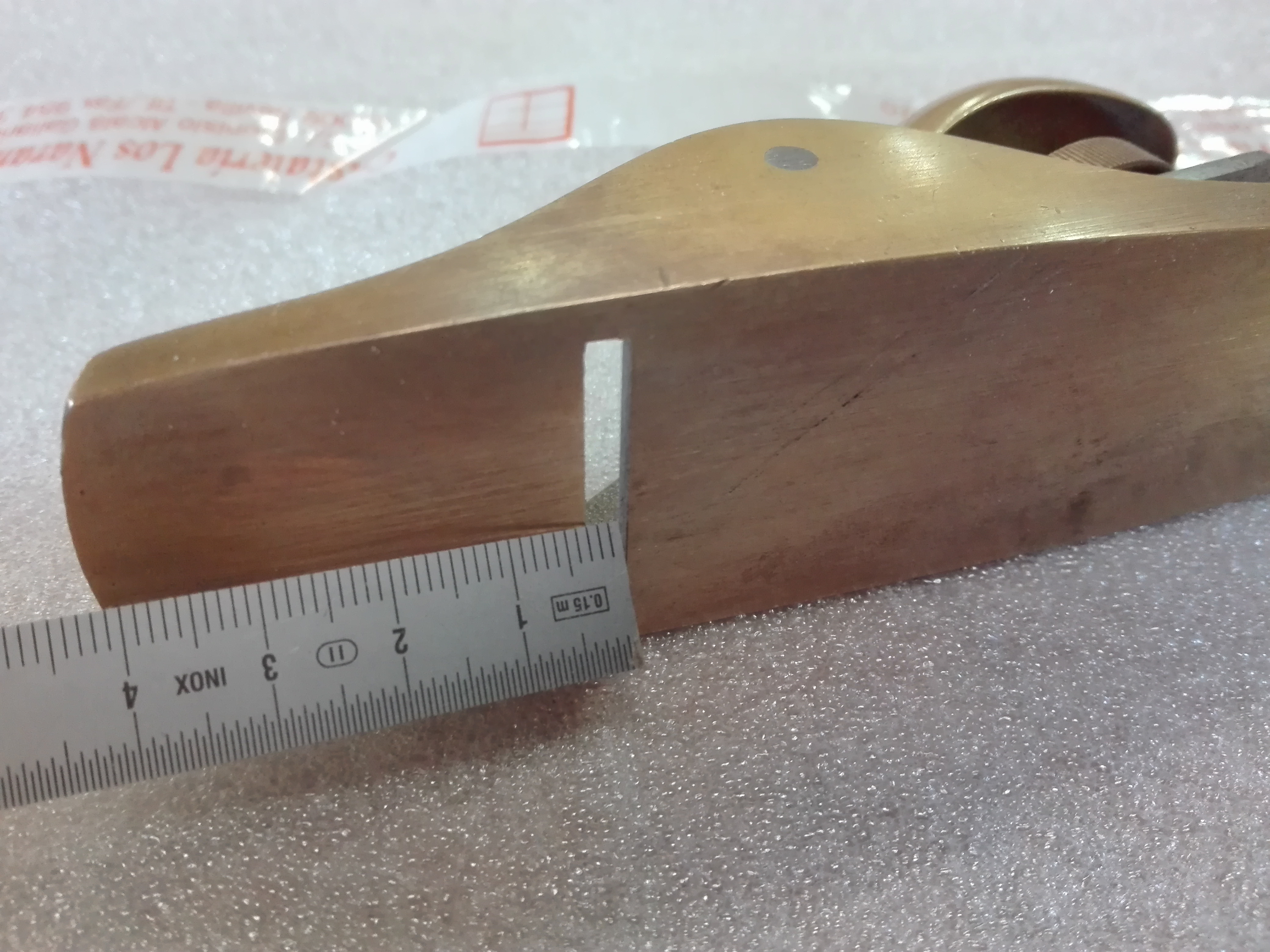

Por esa boca que ves ahí no pasa el grueso de un folio.
La lumbrera mide unos 3 milímetros de boca. La cuchilla original mide 3,2 milímetros de grueso.
Yo, como dice Carlos Javier, soy un absoluto aprendiz en el uso de herramientas manuales e igual esa boca que deja de casi un folio es mucha tela, no sé tío…
A lo mejor la diferencia con el cepillo de Nicholas es el grueso de la hoja, por qué según veo la lumbrera es la misma que la de mi cepillo

Pues parece que han modificado el modelo, el que tenemos en el taller tiene una abertura de 3,5mm con la cuchilla puesta y ajustada para su menester, solo que al tener tanto hueco el ajuste no es lo fino que deberia.
Si me confirmais que los modelos mas recientes dejan un hueco del bigote de una gamba, me lo repienso de nuevo, me encanta este cepillo de testas.
