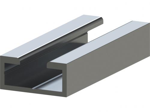

Sabe alguien este tipo de railes donde se pueden comprar, necesito unos cuantos.
Son los famosos T-track. Haz búsqueda en Google
Algo si he buscado, pero no veo nada a un precio decente, las piezas son de mas de 2m.( las que yo necesito)
De todas maneraas gracias por el aporte.
Los quiero para sujetar piezas en una cnc, suelo utilizar una mesa de sacrificio otornillando sobre ella.
Si es una posibilidad, aunque se queda mejor todo una pieza, habia contemplado comprar perfir rectangular de aluminio y hacerle las ranuras con la escuadradora, pero si lo venden hecho mucho mejor.
A ver, es sencillo, me refiero a un perfil hueco, bajas el disco que salga sobre 5mm, y asi pasas el perfil haciendo dos ranuras con el resultante de la canal central.

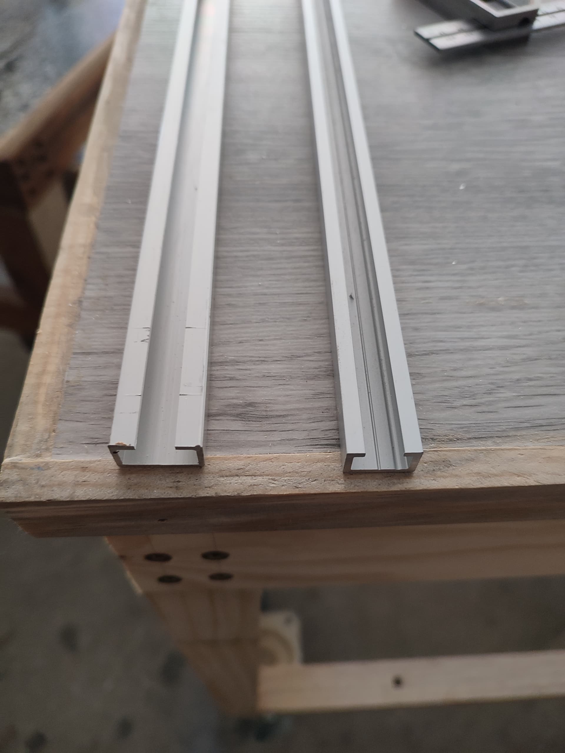

Yo he comprado en un almacen de material perfiles rectangulares de aluminio anonizados de 2cmx1cm y 6m de largo.
Con un disco para cortar aluminio les puedes abrir el canal tú mismo sin problema. Al menos así lo he hecho yo
El de la izquierda es cortado por mi y el de la derecha comprado en Sauter (Alemania).
El disco para corte sobre 60€ y el perfil de 6m unos 18€ creo que me costó.
150cm en Alemania 20€ aproximadamente…
Si es para utilizar el carril como morzada no hay color, lo malo de hacerlo tú mismo es que las medidas no te van a servir para utilizar una guía comprada si no me equivoco.
Por lo demás sale muchísimo más económico si necesitas bastantes metros de carril.
