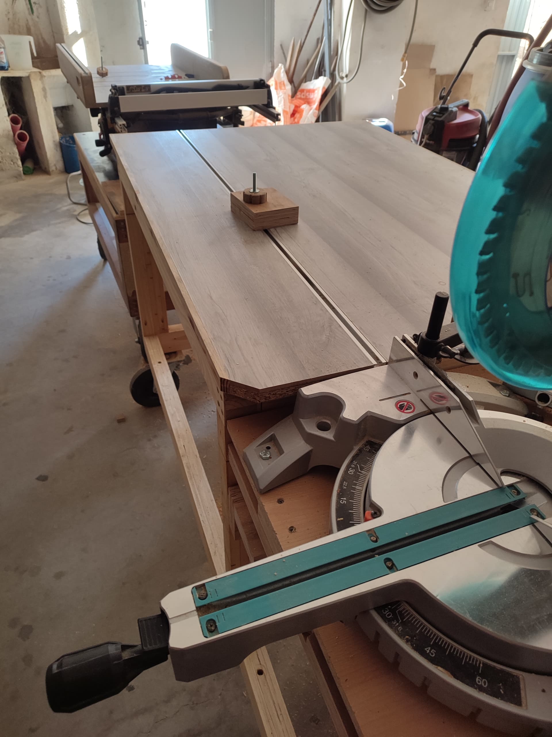

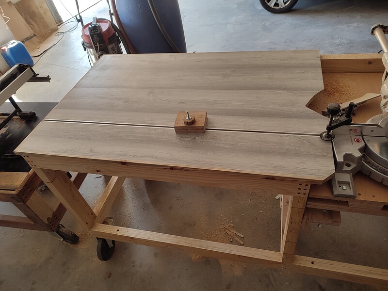

A lo largo les he sacado el canal con la sierra de mesa y un disco de corte cmt que tiene muchos dientes y vale para aluminio. Muy lentamente por precaución y por que si lo pasas rápido sé quema un poco la primera capa y se pone negro.
El corte transversal lo he hecho con una amoladora y un disco para aluminio.

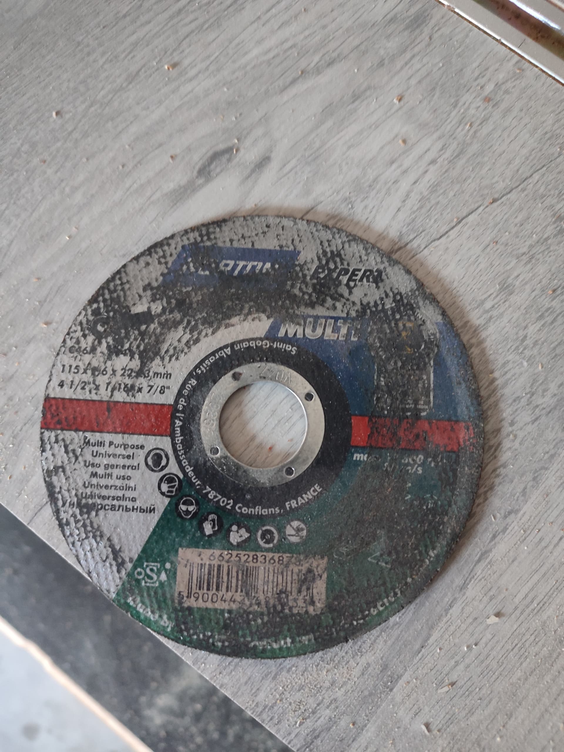

No se que amoladora tienes , yo he cortado con disco de carbono de 1mm de metal aluminio sin problema ese tipo de corte . Yo uso una amoladora o radial de 125 mm . Lo que procuro es no contaminar materiales sobre todo el.inox … aunque el disco corte el el.material si lo he usado con otro material no lo uso… incluso limpio el protector del disco aspirando y con un cepillo …parece una tonteria pero luego estan los problemas de oxidos y el.aluminio oxida en verde…

Nunca encontre discos abrasivos especial para aluminio y usaba los de acero estropeandolos, hace unos dias los vi en Bricomart y cogi 2 para probar como tronzador y no para cortes finos con la radial.

Yo he hecho el corte transversal con una amoladora makita de 125 y con un disco multimaterial del Leroy o Bricodepot (ya no me acuerdo)

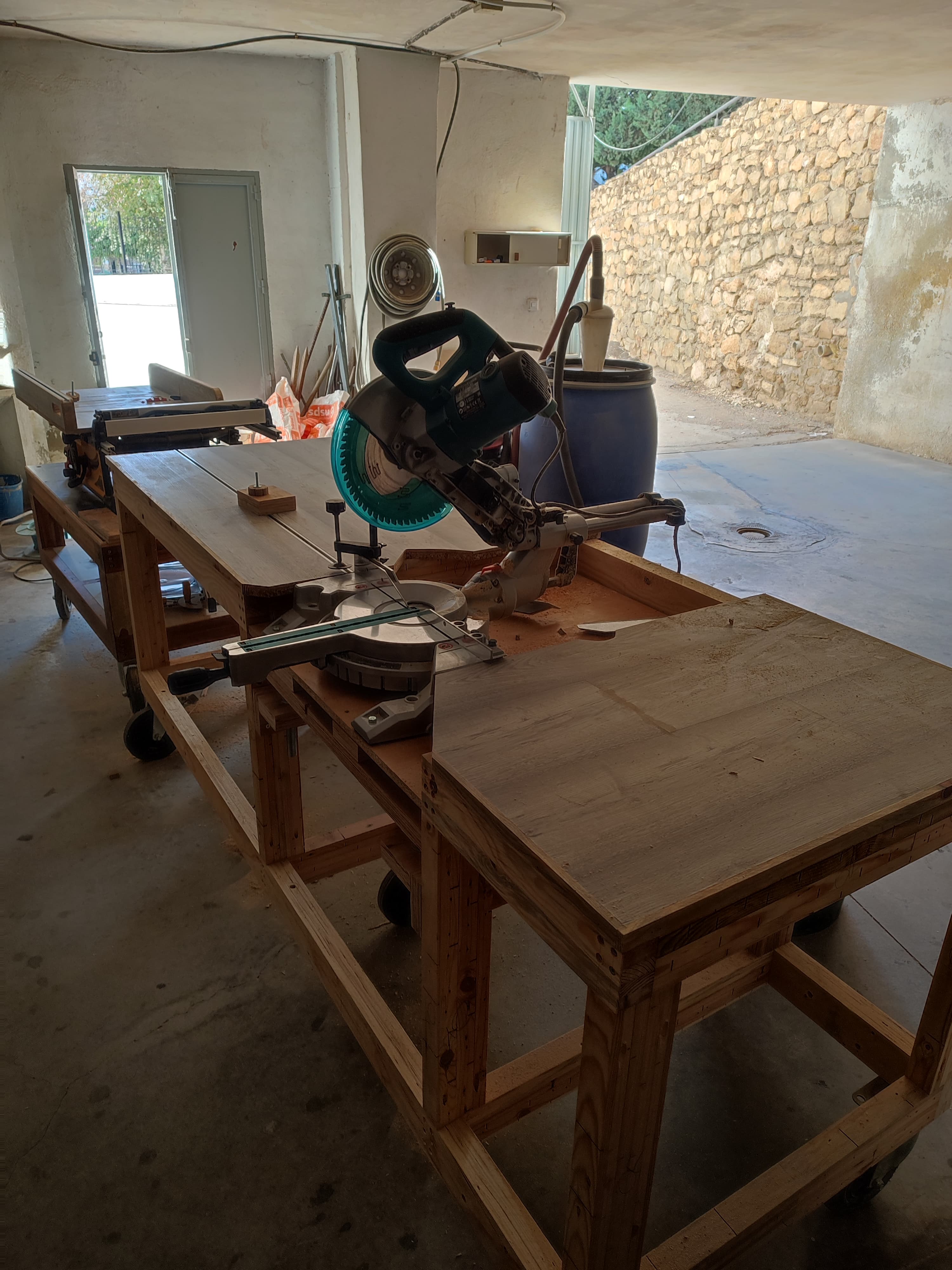

Bueno pues así han sido utilizados por ahora los raíles que me he cortado, unas fotillos que tanto nos gusta.
Siguiente parada, railes para mesa de fresado y railes para mesa de taladro de banco

Ah !..muy bonito el taller…todo a juego.

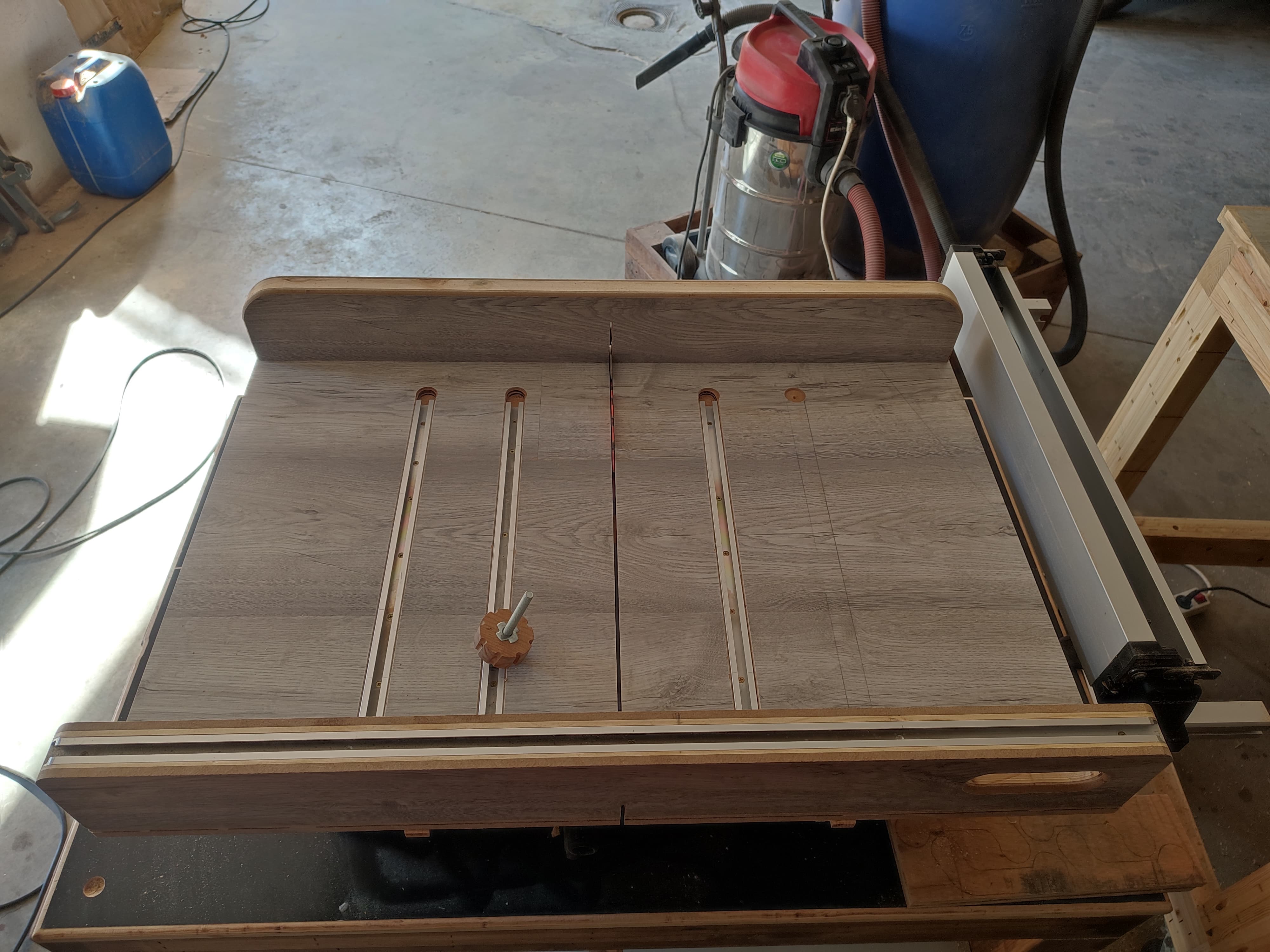

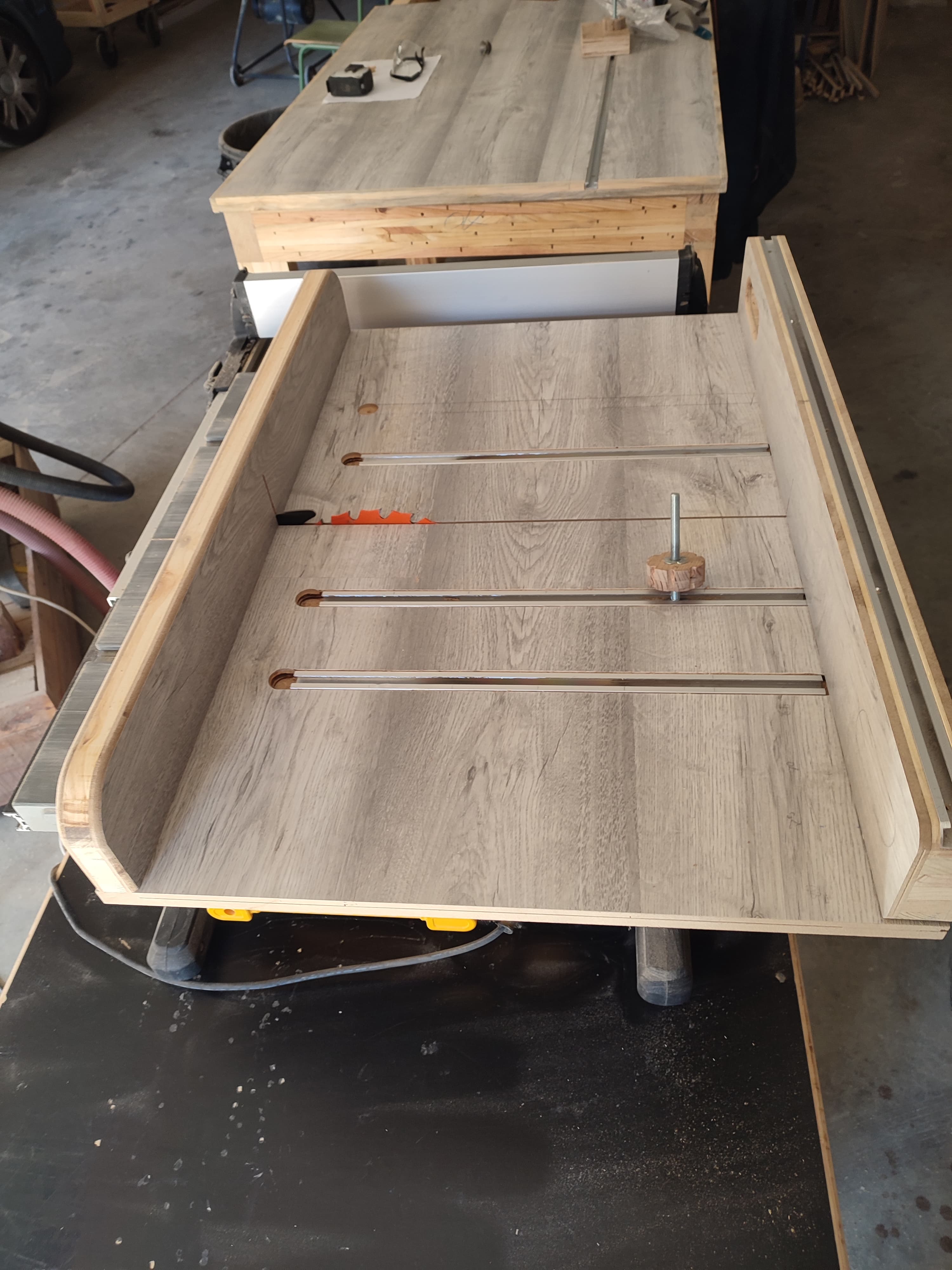

Pedazo trineo!!!![]()
Te quedo genial ![]()
Todo de puta madre,.pero el trineo cojonudo con ese disco CMT…
Que buena pinta!!, ¿las ranuras de las guías de aluminio las has cortado a pulso?
Que le pasa al trineo con ese disco? No es compatible?
