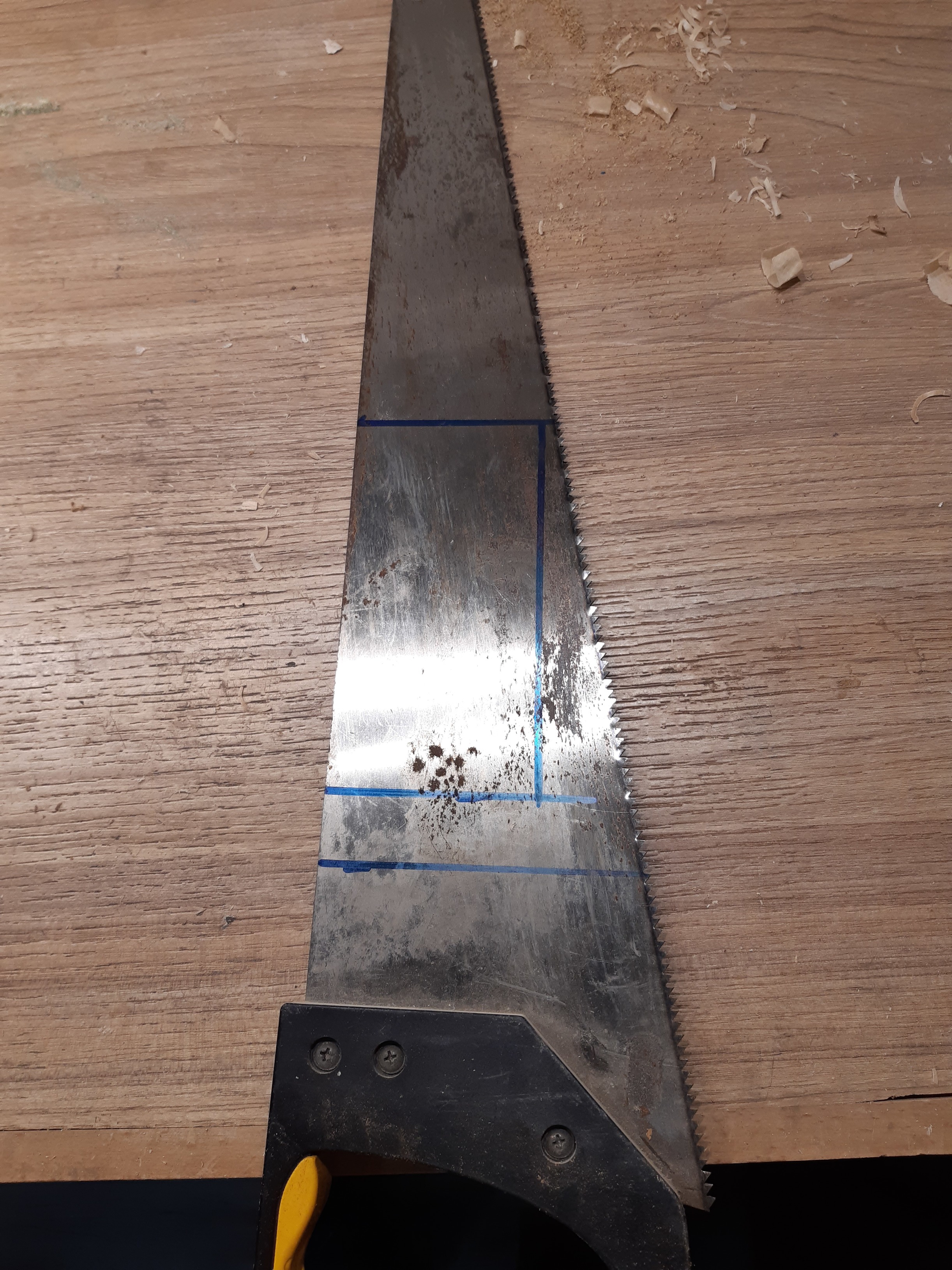

Raspador (card scraper) casero desde un serrucho
¿Alguien lo ha intentado?
Tengo pensado cortar un serrucho moderno que ya no vale y usar un bruñidor (burnisher) de la cocina una vez afilado con una piedra de diamante.
No tengo alicates para cortar chapa, así iba a probar un corte con la amoladora aunque no sé si el calor que genera tendrá mal efecto.

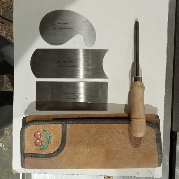

En Amazon compré este juego por menos de 30
En el 2020. Son buenas

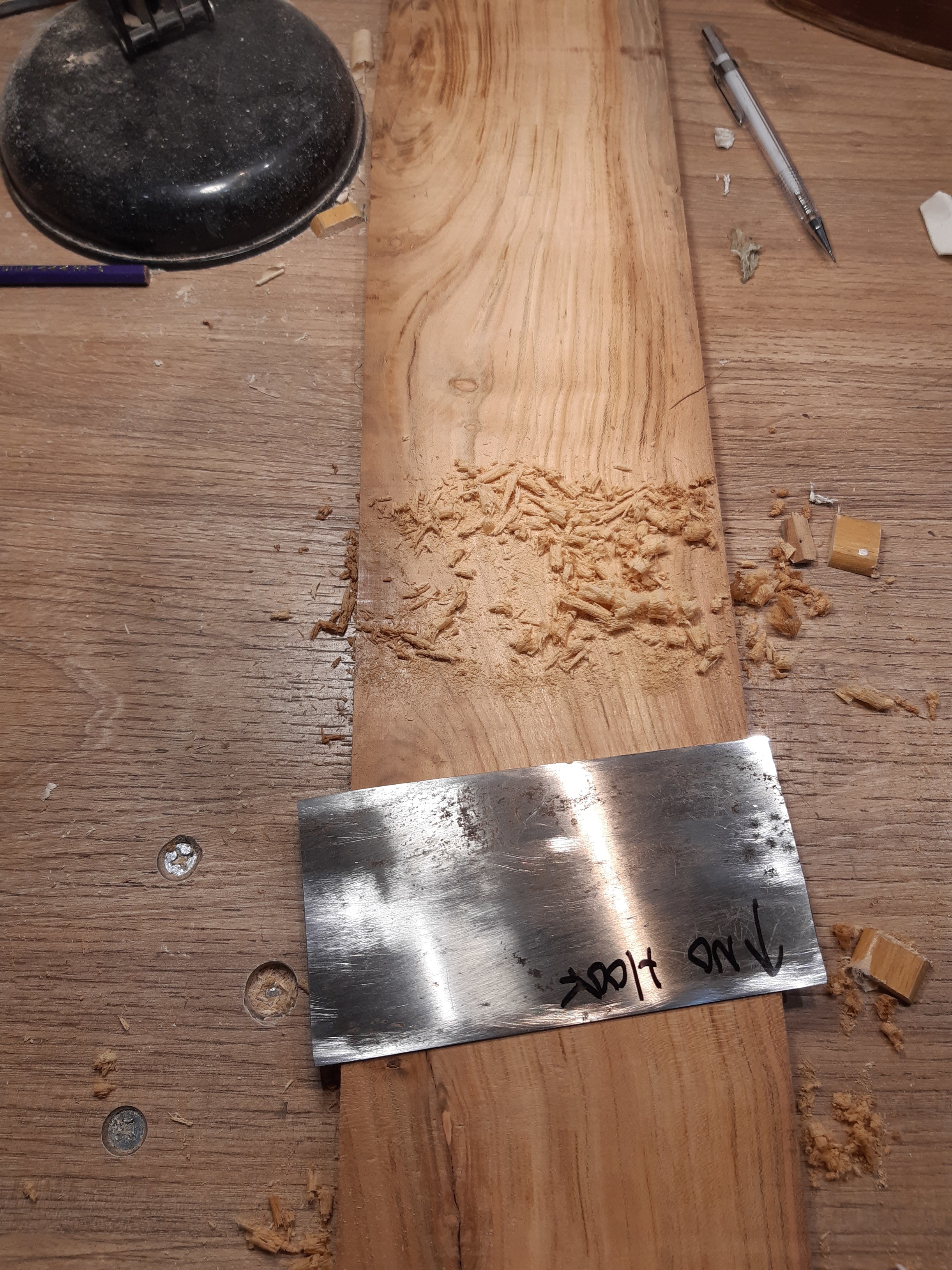

Casí no me lo creo!

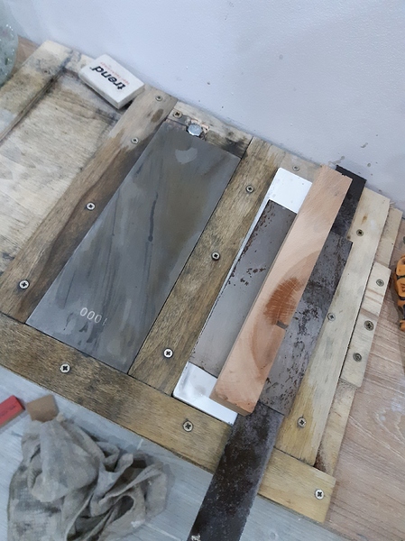

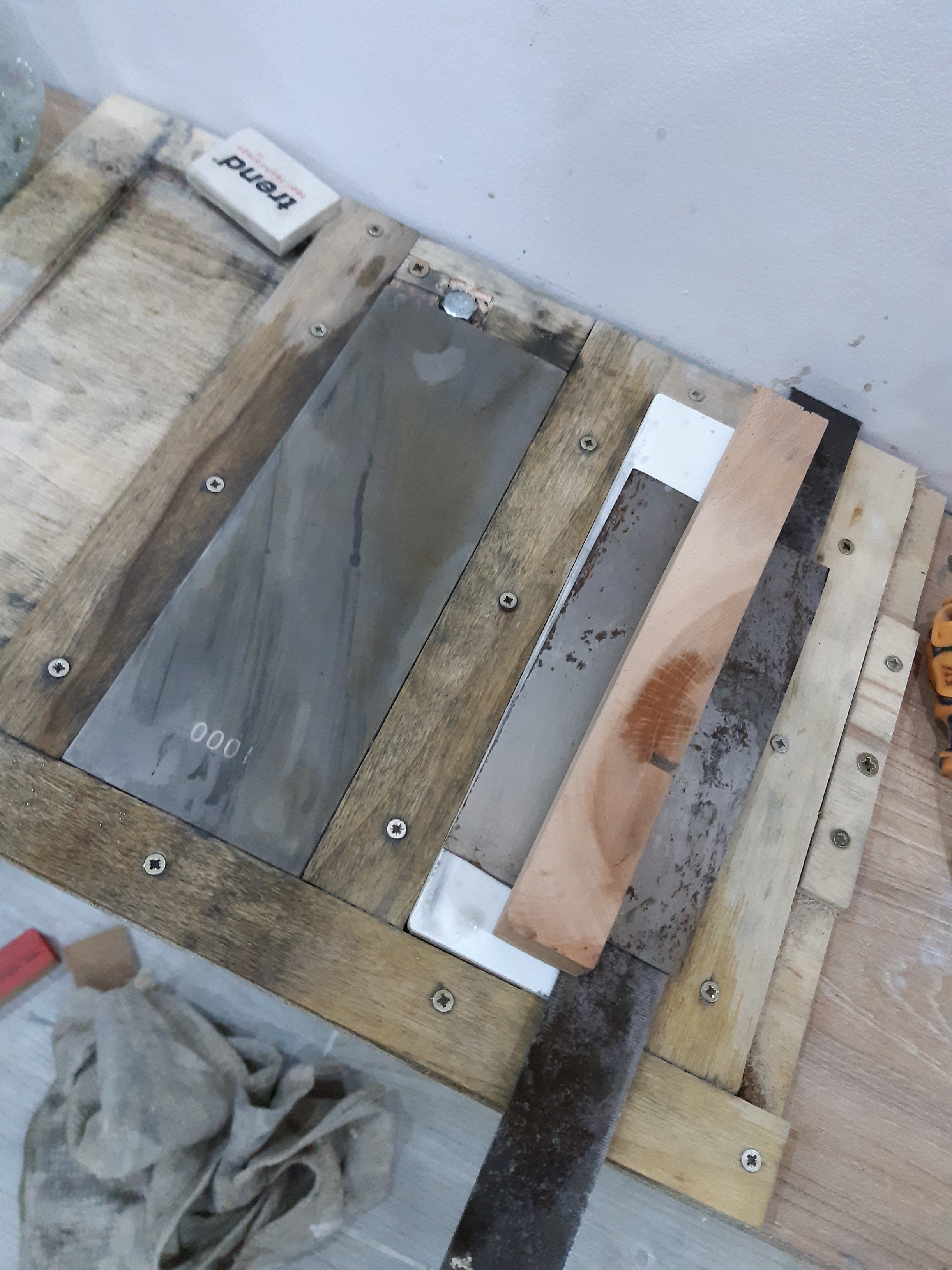

Hecho de esta sierra y afilado a tres cantos. Usé un destornillador como bruñidor. He dejado in canto recto para rascar entre capas de barniz.
Buenas virutas :clap::clap::clap::clap:
