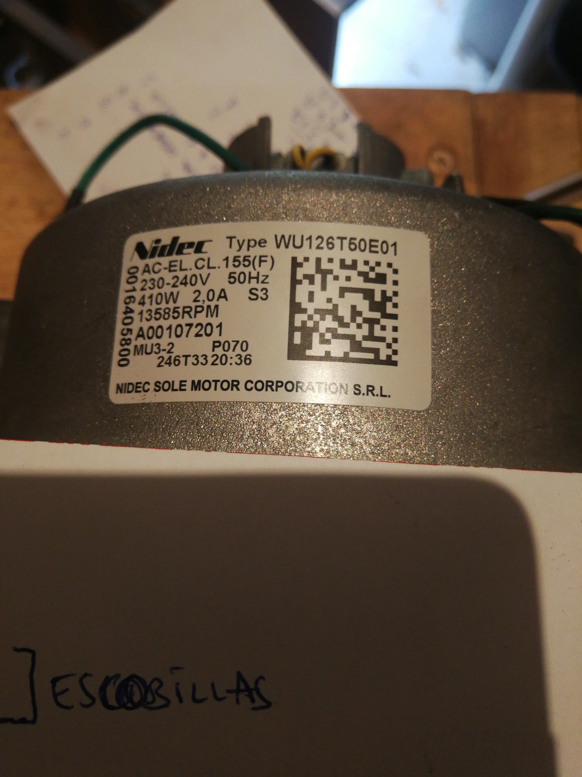

Bueno, por fin me senté ayer a intentar descifrar el tema del cableado del motor. Reconozco que me volví medio loco con los diferentes videos que corren por la Red sobre identificación de conexiones en motores.
Del que tengo yo, saque estas conclusiones:
Bornas 7 y 6, tacometro
Bornas 3 y 4 escobillas
Y me quedan 3 Bornas, que entre ellas, todas tienen resistencia.
Y ahí me pierdo… Jajaja

También he visto que hay motores que los ponen en marcha con condensador, y otros directos sin necesidad de condensador…
Algún alma caritativa que me oriente sobre este motor? @proteus tu dominabas motores, no?

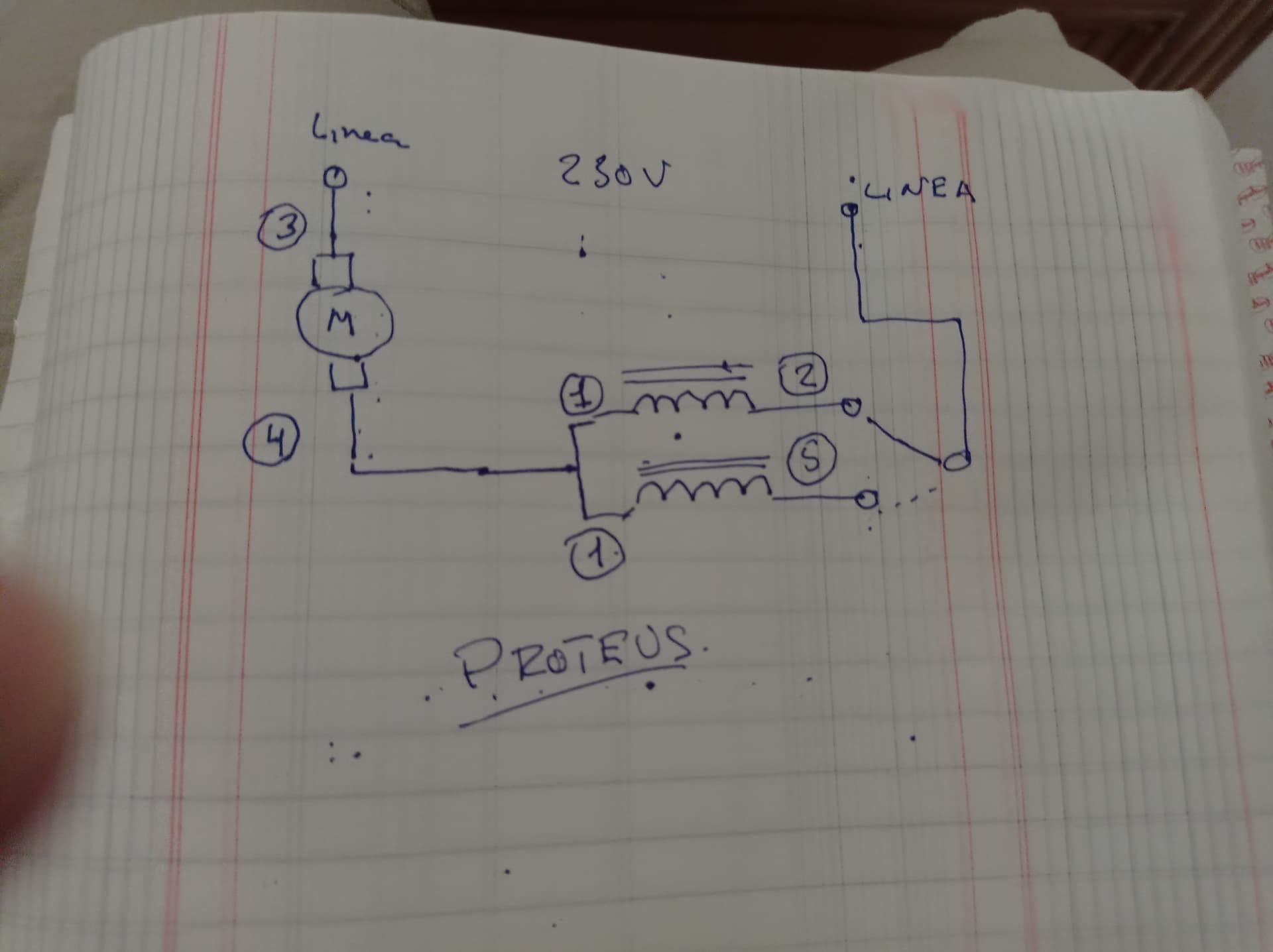

@icalero, A ver si es lo que yo entiendo, conozco mas los antiguos.
Este parece que es del tipo escobillas y controlado por “tacometro” ( 6-7), que por cierto no te vale para usarlo a no ser que seas un experto.
Como ves, lleva dos bobinas de campo e intuyo iran conmutadas para altas revoluciones. (centrifugado).
Haz una prueba conectando al 2 ó al 5 . y comprueba a oido las revoluciones si no tienes reloj tacometrico.
Creo que te valdra este esquema improvisado.
En lo de las direcciones de giro según donde se conecta, parece mas lógico.
No tiene pinta de ser motor de dos velocidades, por las especificaciones lo digo…
Haré una prueba a ver si no salgo por los aires…
Aunque si realmente fuera un tema de diferentes velocidades, en teoría el común de las bobinas podría ser tanto la borna 2 como la 5…

@proteus , si linea entrara por la borna 1 y con la borna 4 paso a 5 o a 2, puede ser que se ajuste mas al tema del cambio de dirección ?
Me respondo a mi mismo .
Si, 1 iria a linea, y 2 y 5 marcan dirección conectandolo a 4.
Gracias @proteus de nuevo .
Sin ti no me hubiera arriesgado a hacer explotar el motor…
